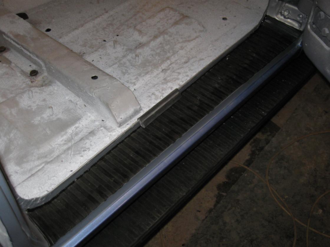

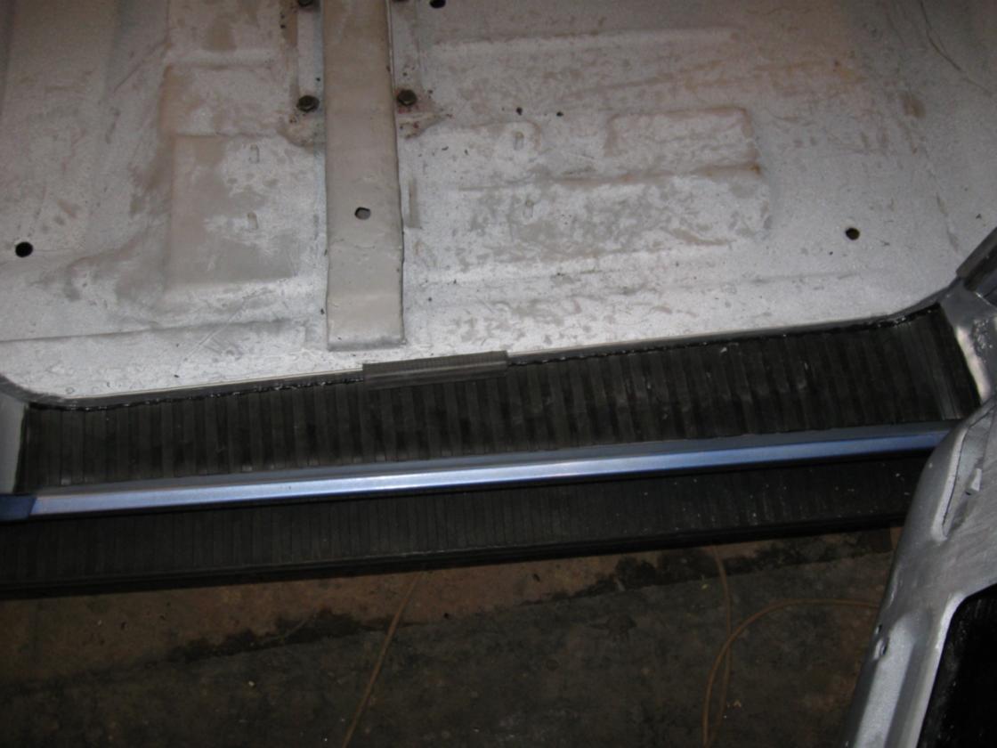

Вклеил в передние дверные проемы (рифленую) резину, вместо алюминиевых порожков.

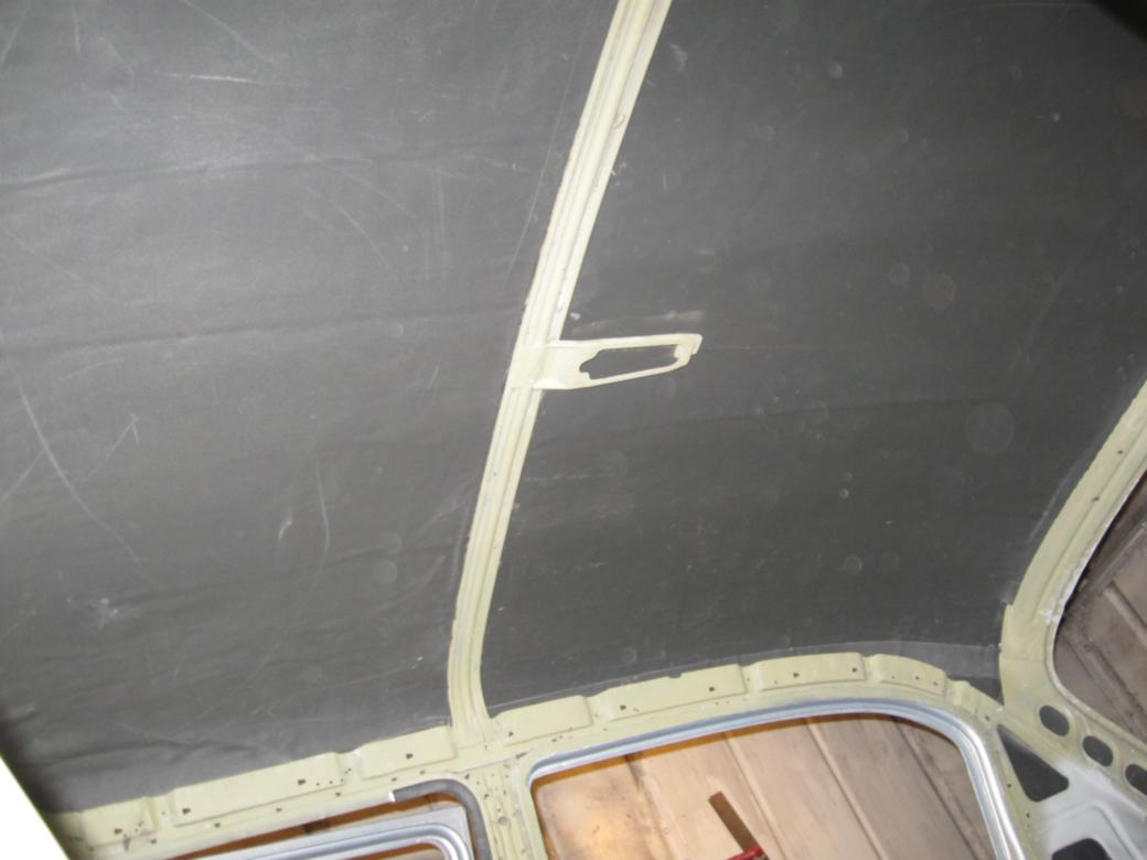

Отвез вчера старый потолок мастеру, чтобы она пошила новый. Потолок комбинированный — светло-серый с синим, материал — винил.
Работа + её ткань = 400 грн (без разборки и сборки).

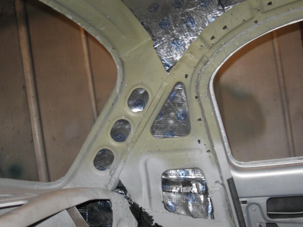

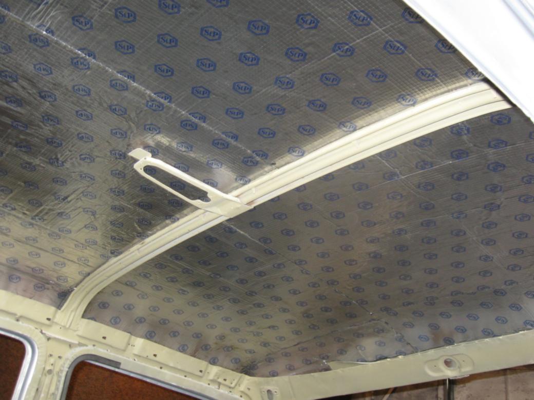

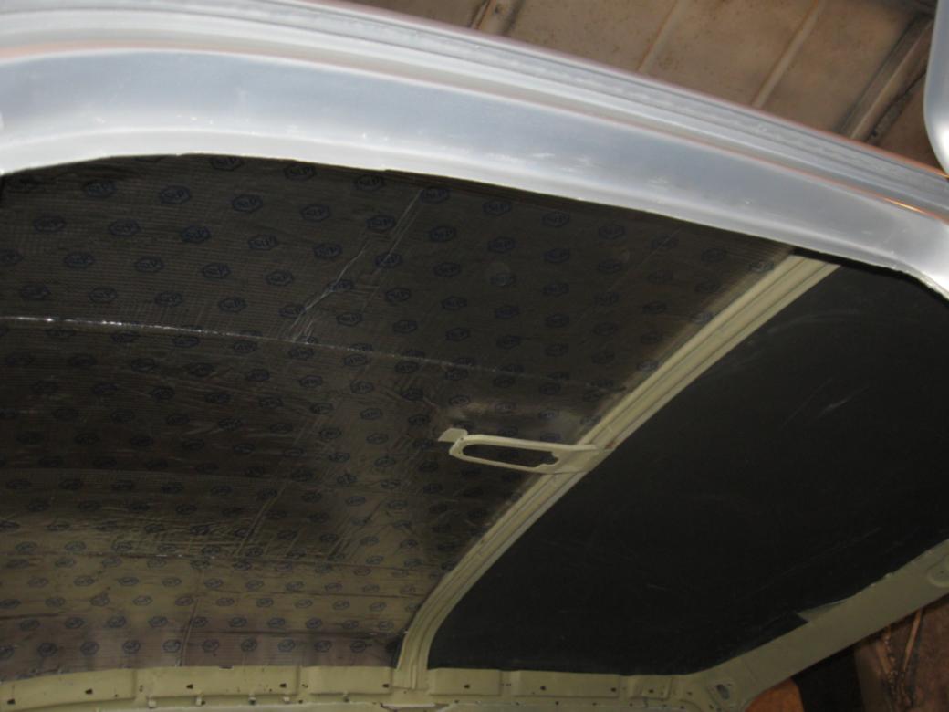

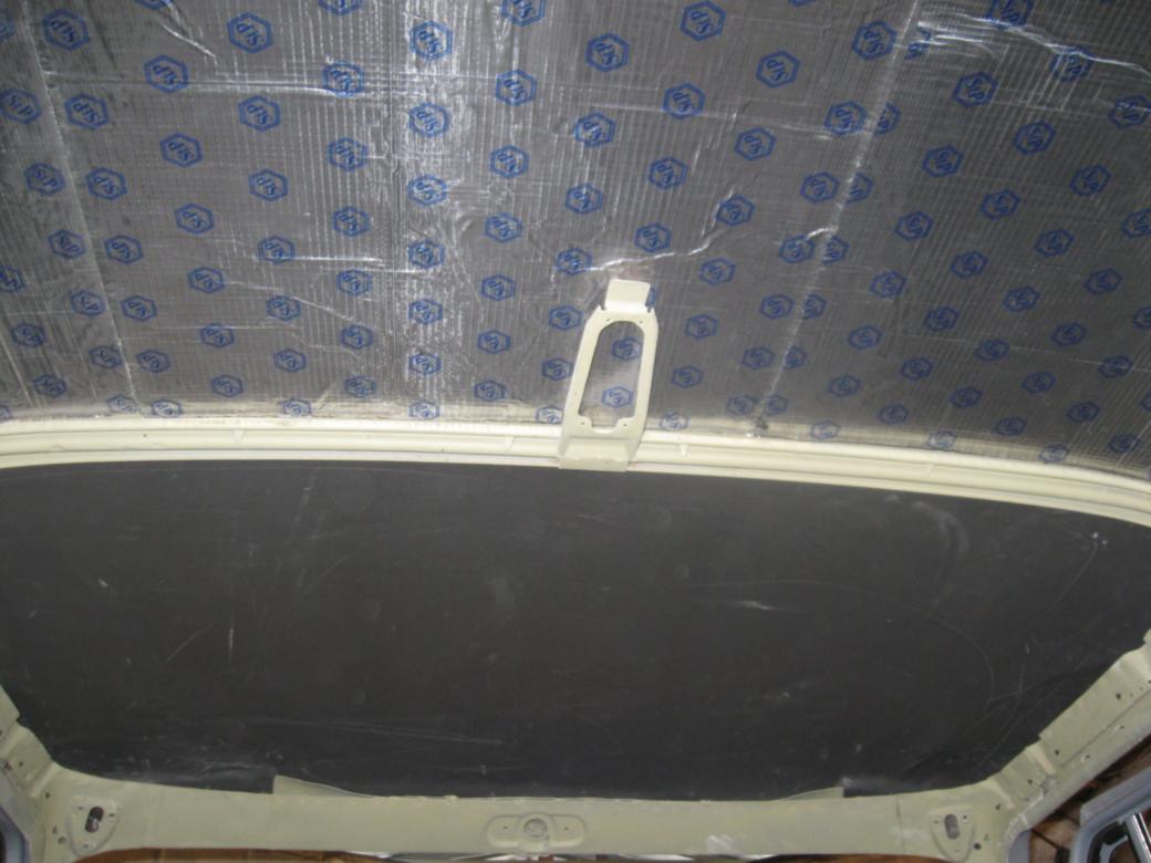

1.06.10.
Забрал с пошива новый потолок. Выглядит вроде бы нормально, окончательный вывод сделаю когда установлю.
Цена пошива- 400 гр. с их материалом, бес разборки и сборки (потолок 2-х цветов).
4.06.10

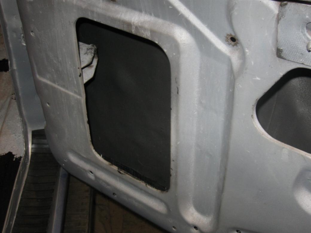

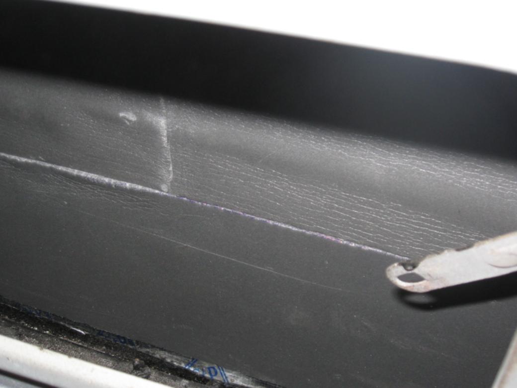

Поклеил двери Stp- 2мм. (виброизоляция), а сверху наклеил SPLEN- 4мм. (шумо изоляция).
Начал клеить потолок, не доклеил закончилось Stp. Надо докупать.
Забрал стекла с тонировки. Цена роботы- 350 гр., с моим материалом. Берутся тонировать, только если сняты стекла, не хотят возиться с алюминиевыми вставками и хромом.

Докупил сегодня Stp и доклеил потолок.
Потолок; поклеено Stp- 2мм. (виброизоляция) и SPLEN- 4мм. (шумоизоляция)
Двери; поклеено Stp- 2мм. и SPLEN- 4мм.
При постукивании по двери и потолке, шум металла значительно уменьшился, а во время закрывания двери, щелчки замка стали гораздо тише.

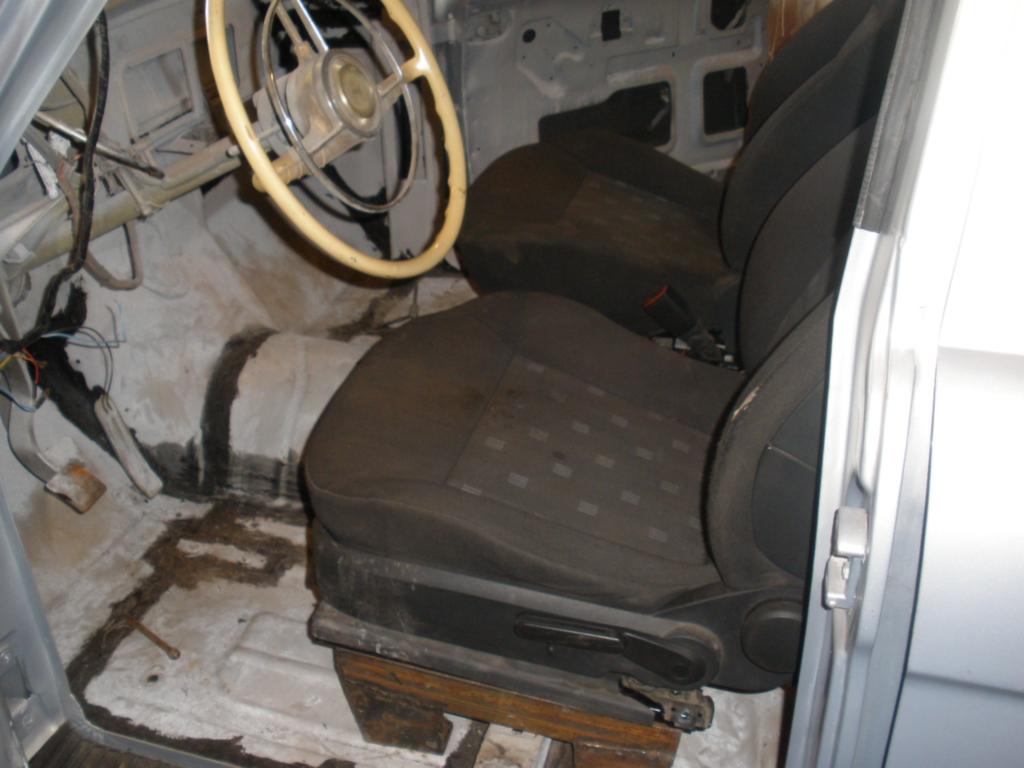

14.072010
Наклеил уплотнители на двери.
30.07.2010

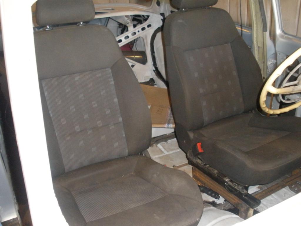

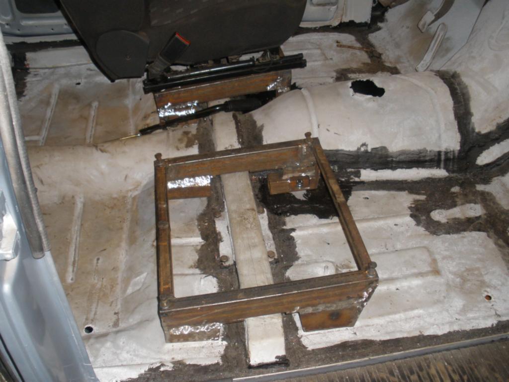

Установил сидения из Опель- Вектра.
Далее в планах установить привод ручника и ремни безопасности (Опель), все уже куплено.
