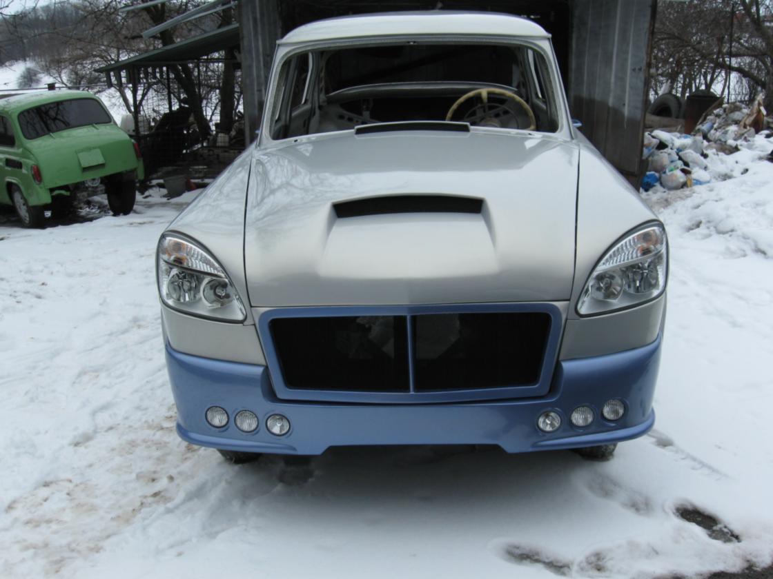

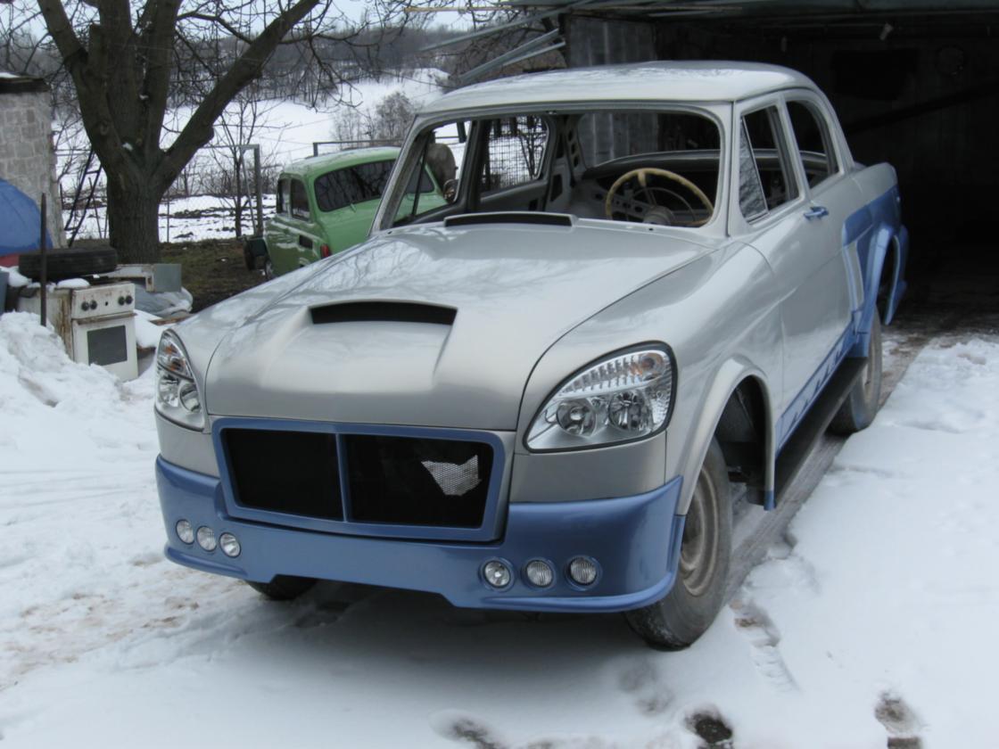

10.Врезал фары от Газели. Отрезал переднюю часть крыла, выгнул из 1мм металла ободок по форме фары и вварил. (По неделе на фару).
11.Вырезал окна в брызговиках, для доступа к фарам из моторного отсека и приварил защиту фар над колесом.

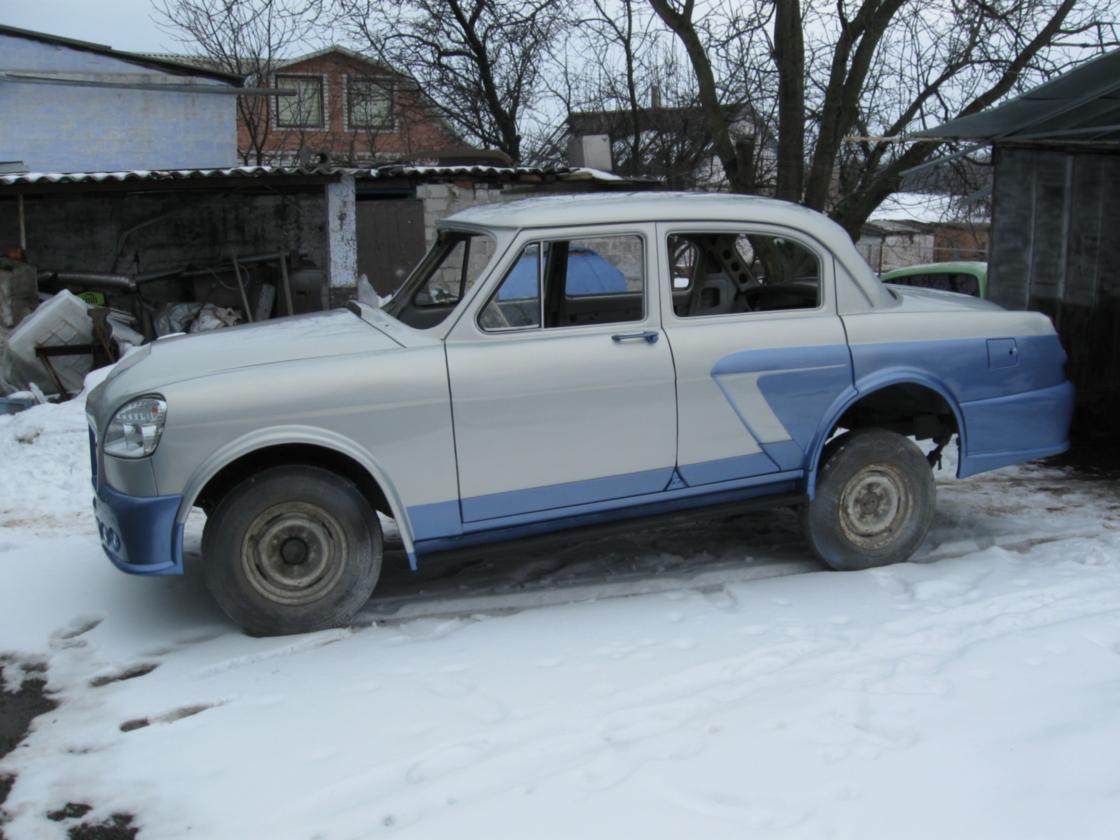

12. Вырезал и расширил колесные арки.(По 4 дня на арку.)

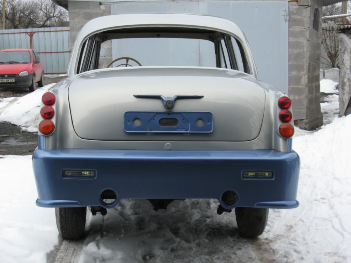

18.Самодельный передний бампер из 1мм металла, врезано 6 противотуманок круглых. (Делал 15 дней.)
19.Самодельный задний бампер из 1мм металла, врезано два узких продолговатых фонаря заднего хода и два кольца под выхлопные.

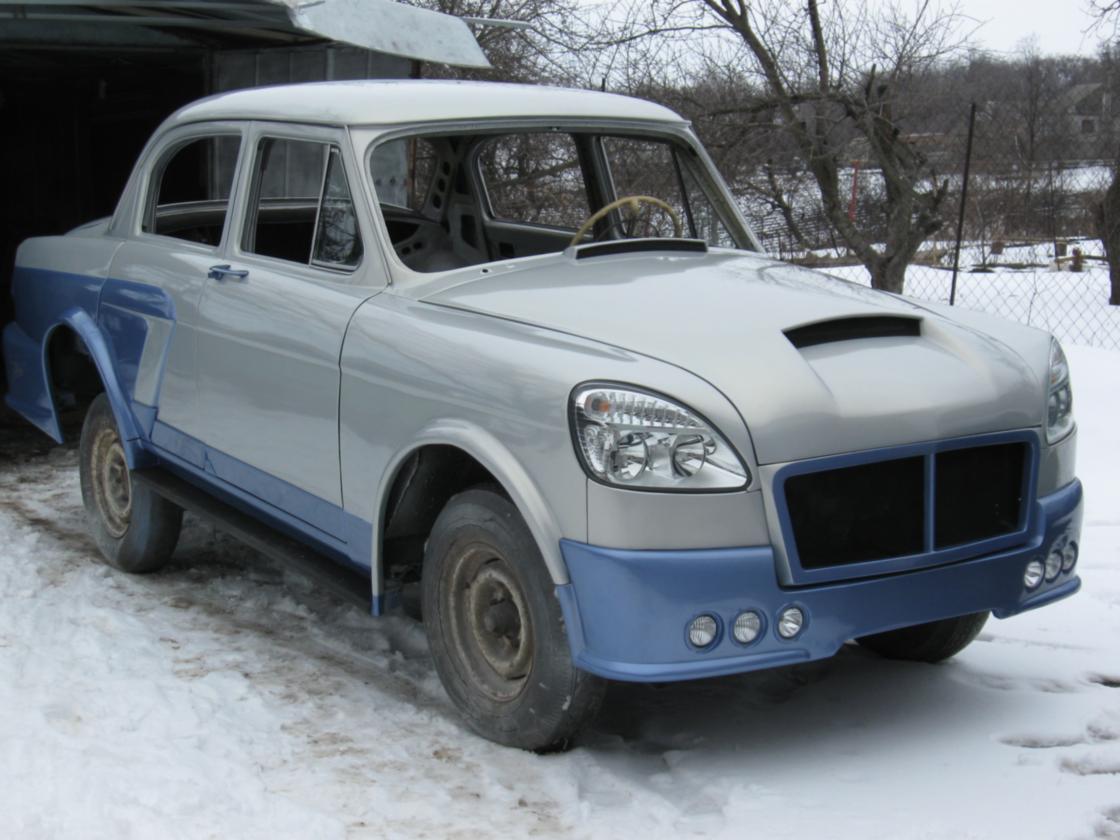

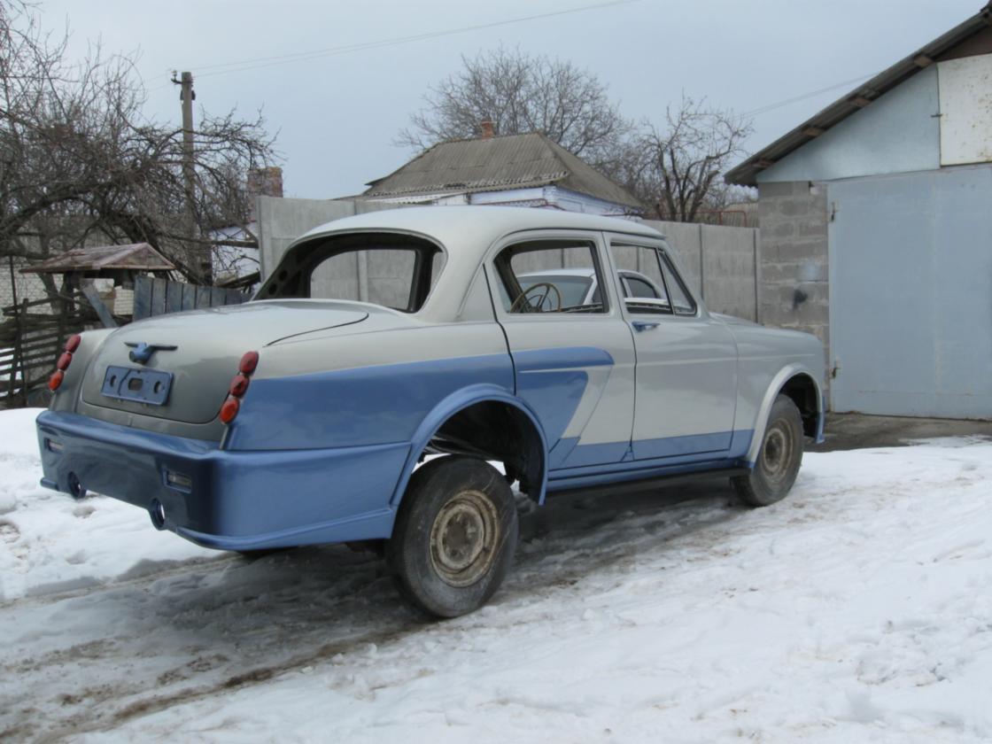

Вытолкали сегодня машину и я сфотографировал.
Выкладываю фото общего плана, как обещал.
Фото в полный рост.

Я хоть и приверженец оригинала, но скажу Тебе, что машина смотрится впечатляюще. Только одно не пойму: зачем так сильно поднял задок?
сообщение 2010.03.19 21:45
Сообщение #45
Ух, красавица.
Вот только задние арки на мой взгляд, её портят. Я бы наоборот их закрыл, как на Ситроене. Добавило бы стремительности.
Как минимум, надо действительно занизить задок.
Цитата(Диденчик @ 2010.03.19 21:26) *
Была такая мысль. Только где брать цельные стекла?
Да и не дорос я еще до такого уровня (мастерства).
Да не скромничай. Ничего сложного. Стёкла можно заказать. Укрепить в двери направляющую как-нибудь смог бы, а больше не вижу проблем.

Я не специально так поднял задок. Перестарался, переклепал рессоры как обычно, ели их натянул (под серьги подложены брусочки, чтобы их не вывернуло вперед). Теперь когда выеду придется грузить задок и с грузом ездить месяца 3-4, пока рессоры не станут на свое место.
Арки я специально так открыл, под широкую резину, да и когда то намучался со стандартными арками. Пробил колесо на трасе, за городом среди полей, с грузом (700 кг). Достал домкрат, думал быстренько поменяю колесо и поеду дальше. Не тут то было. С начало долго впихивал домкрат под машину, а потом он оказался коротким (винтовой) не хватило резьбы (для таких целей у меня был брус высотой 10 см, но и без него я еле впихнул домкрат). Перепробовал много вариантов чтобы снять колесо (за мост удалось оторвать машину от земли, но колесо вытащить из под арки не получилось), благо обочина была из земли вперемешку с мелкой щебенкой, взял монтировку и начал делать подкоп под колесо, только таким способом удалось поставить запаску. Вот тогда у меня появилась первая мысль про открытую арку.

Да, замена заднего колеса — проблема. Но всё-таки не повод менять внешний вид для удобства, я считаю. Можно что-то придумать. За короба поднимать.
Всегда (в последние годы) возил с собою 2 домкрата:
- винтовой (минимальная высота - около 10 см, в сложенном состоянии), используется, через "проставки" под порогами, чтобы "оторвать" машину с минимальной высоты и создать плацдарм для:
- штатного волговского домкрата, который, как обычно, упирается в кронштейны крепления бамперов…
кроме того, в багажнике постоянно ездили несколько деревянных чурбачков, разной высоты… (целый склад "дров" ))))))))))))))
Это была только первая, мысль сделать открытые арки, а основная причина хочу подобрать диски (под широкую резину) за счет которых можно сделать (хотя бы немного) шире базу.
Да и когда рессоры просядут (станут на свое место) думаю расстояние между колесом и аркой будет не намного больше чем спереди.

А сделать щиток не думал откидной на арку?
