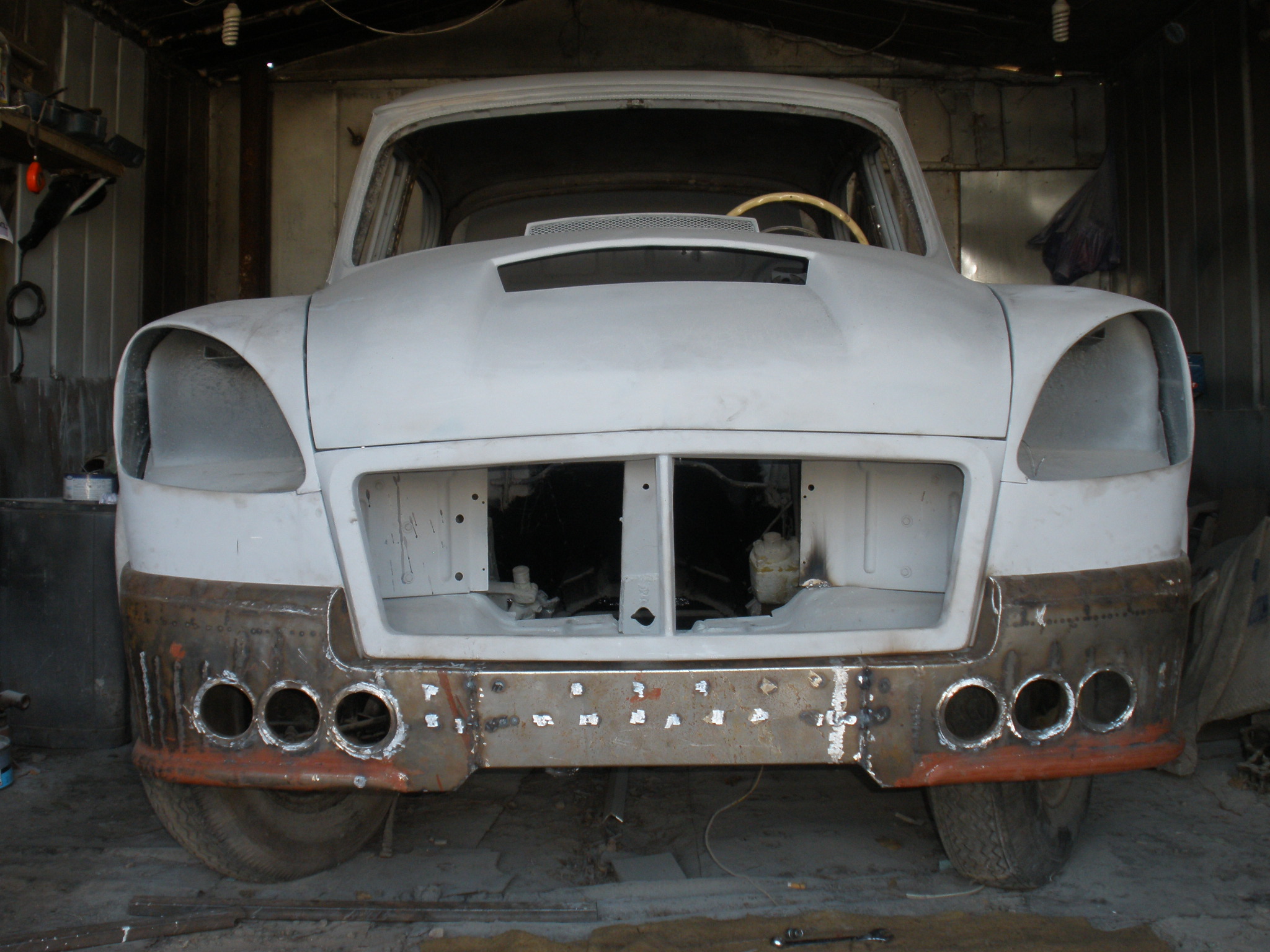

Планировал:
1. Поставить фары от Газели (капли)- предварительно договорился со сварщиком и понадеялся на его согласие, купил фары.
2. Вырезать сильнее радиус колесных арок и расширить их под широкую резину.
3. Сделать подножку, как у джипов.
Вот такой был небольшой Наполеоновский план. Но это было только начало.

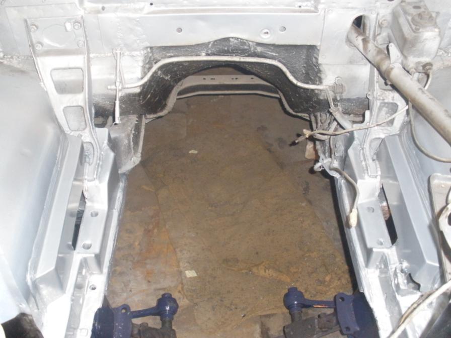

Ободрав кузов, нарыл еще кучу дыр, задние внутрение арки были как дуршлак, все в мелкую дырочку - впоследствии арки я купил от 24ки. Отбуксировал машину сварщику, который на следующий день отказался от своих обещаний (а фары-то уже куплены). Было еще два сварщика, которые успешно отказались. Деваться было некуда и решил рискнуть - на деньги, которые были подготовлены на ремонт, купил сварку, баллон, болгарку… Начал тренироваться. Тренировался 2 месяца, латал небольшие дыры (потом все вырезал - решил менять подетально, а не кусочками), так дошёл до серьёзной работы…
В процессе небольшой Напалеоновский план вырос в огромный, и уже было не 3 пункта, а поболее…
Что было сделано?

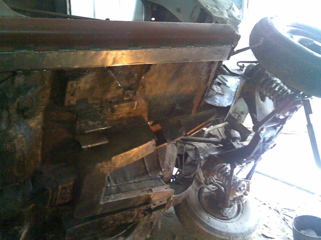

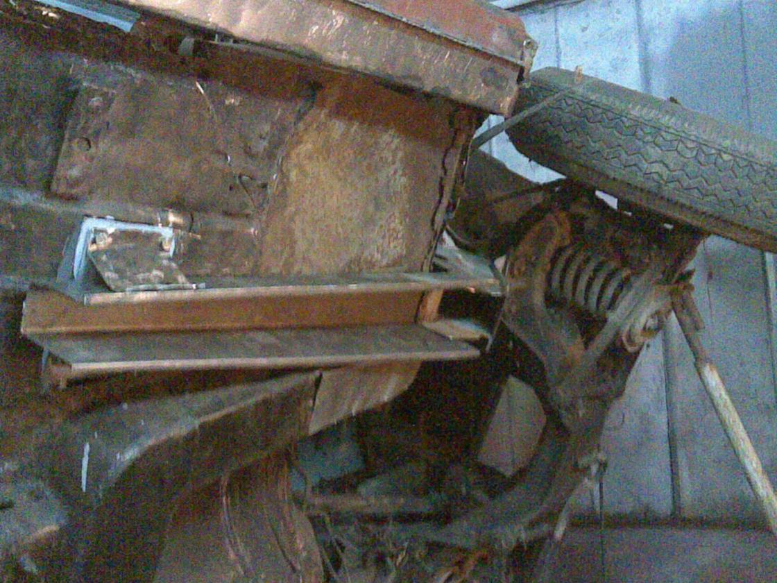

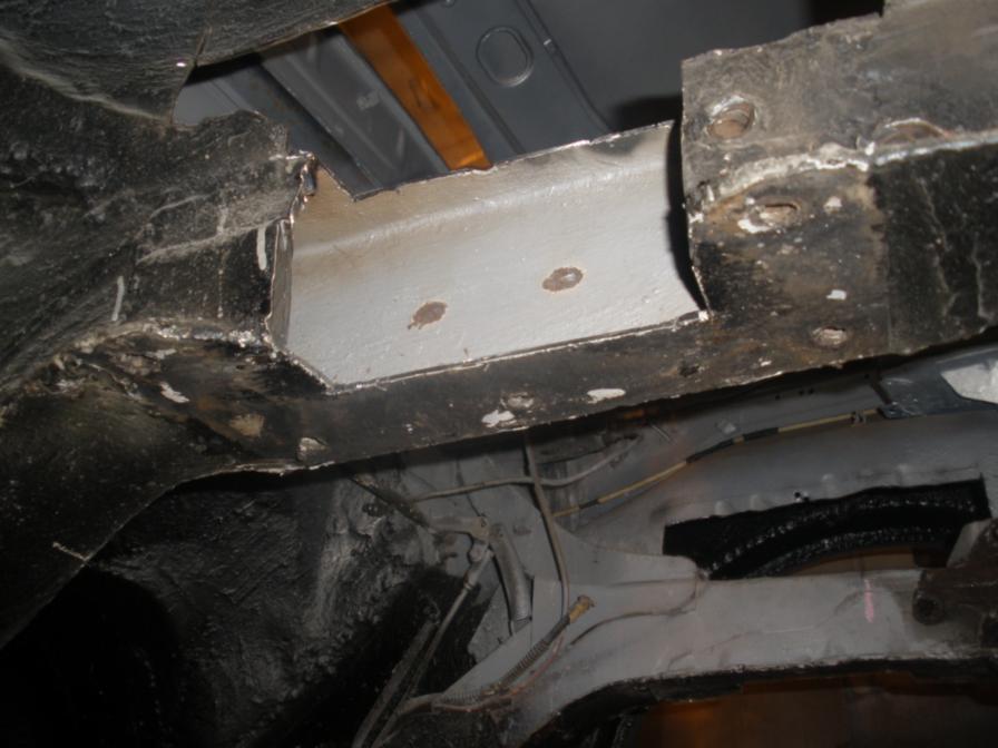

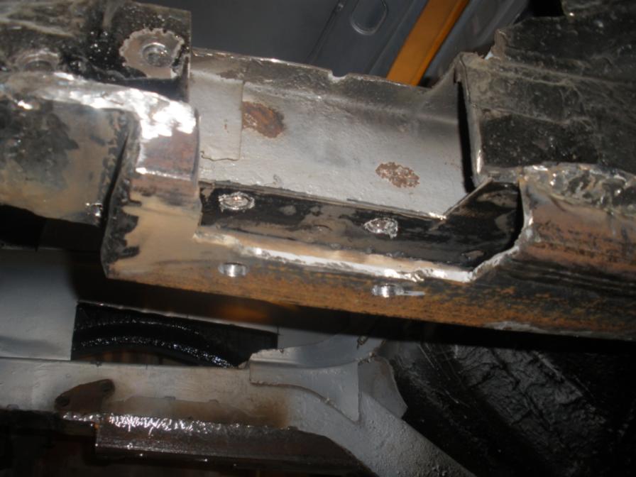

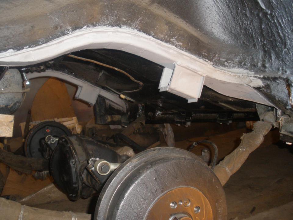

1.Выгнул из 1,5мм листа короба, усилители, соеденители и сварил.

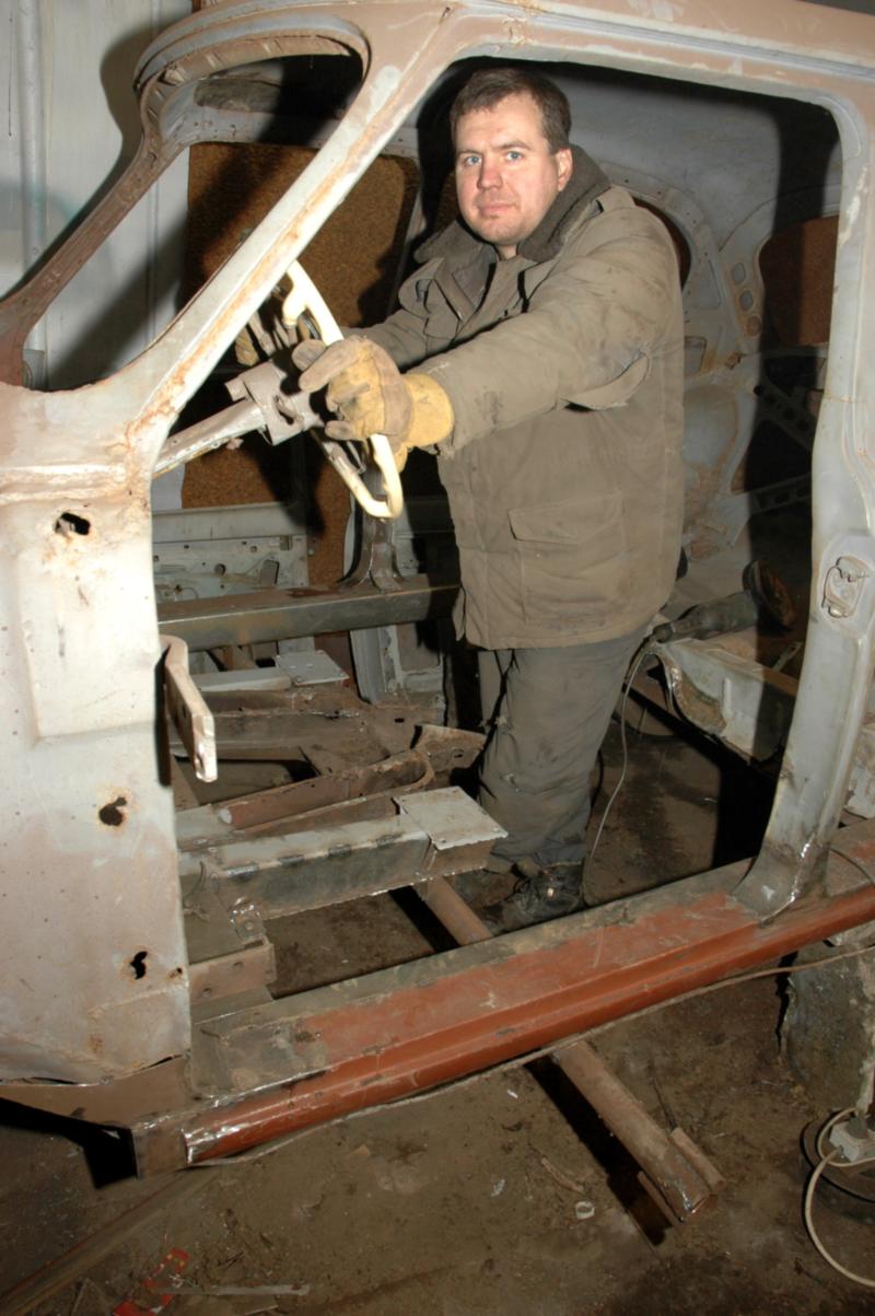

2.Вварил новые пороги, которие были давно уже куплены.

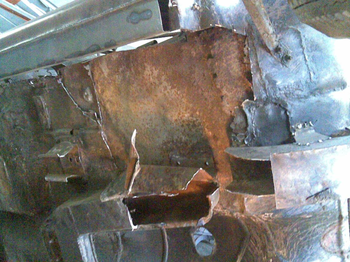

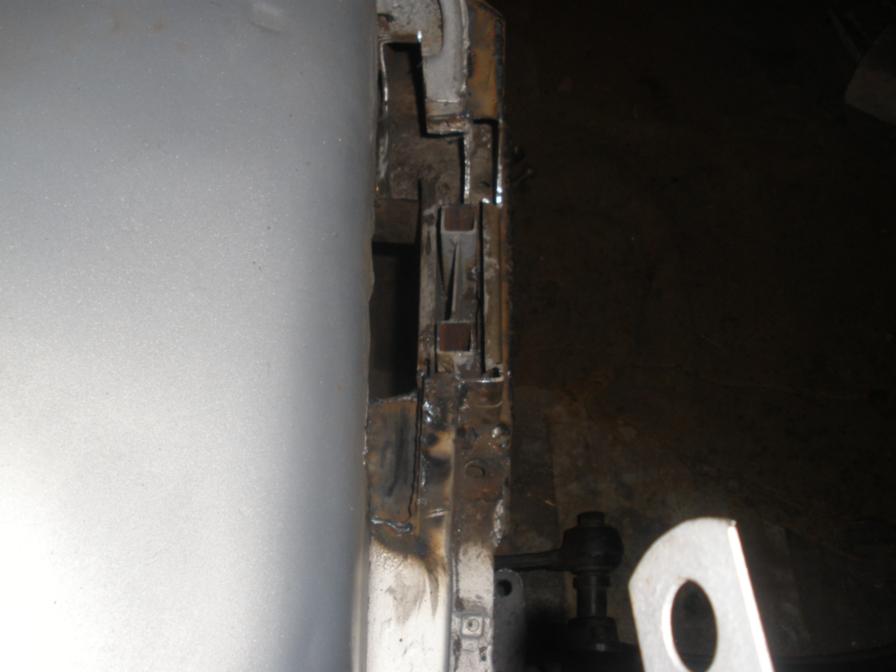

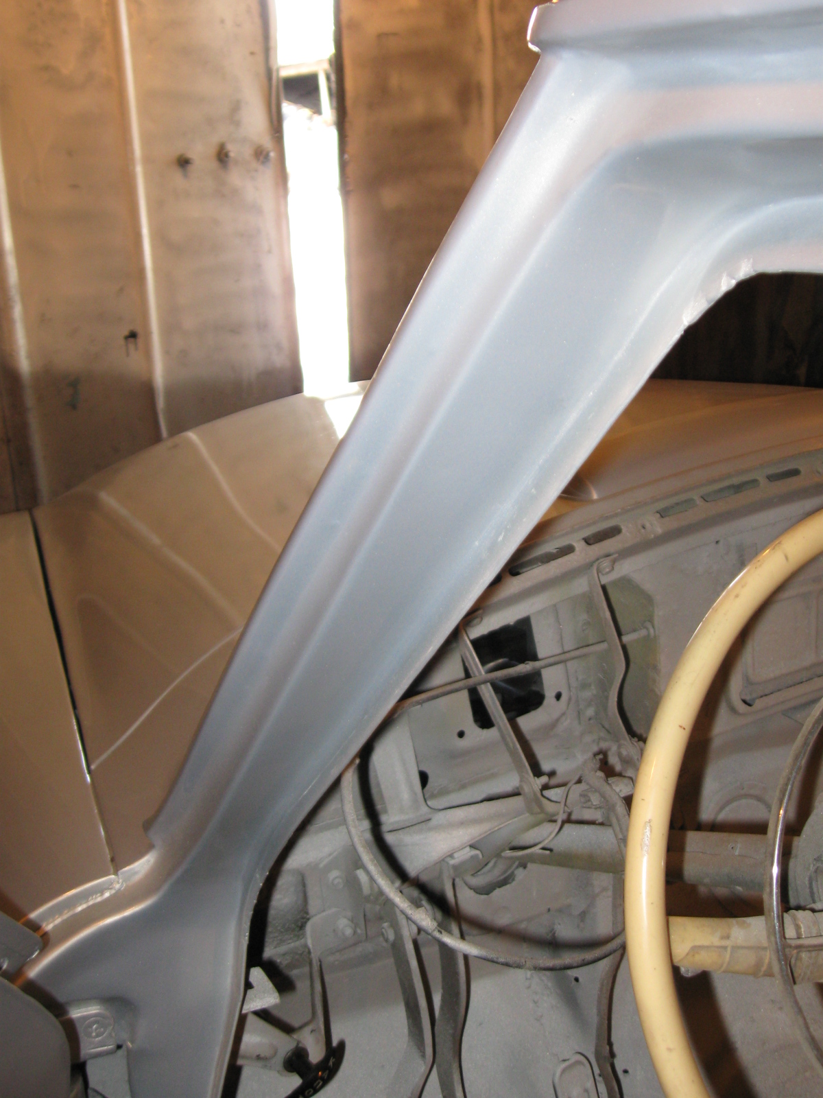

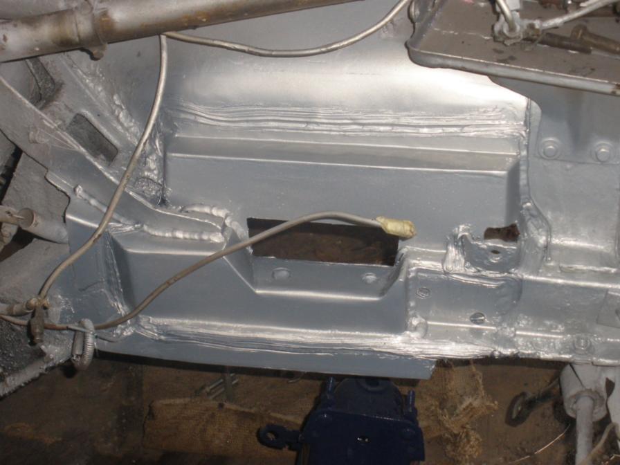

3.80%- передних стоек было изготовлено и переварено: нижняя часть из 1,5мм металла, верхняя (возле стекла) наружная часть из 1мм металла, внутреняя осталась старая.

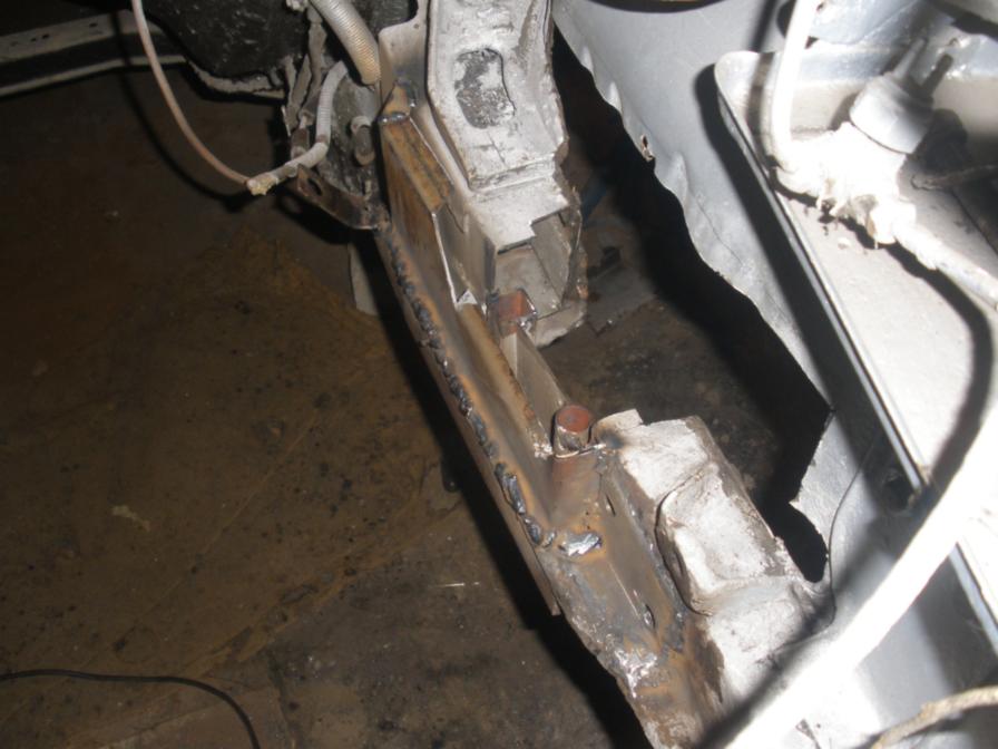

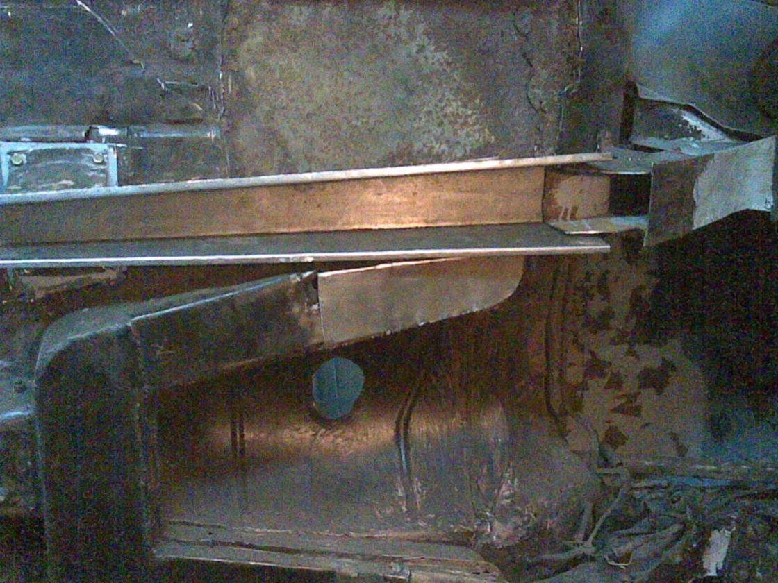

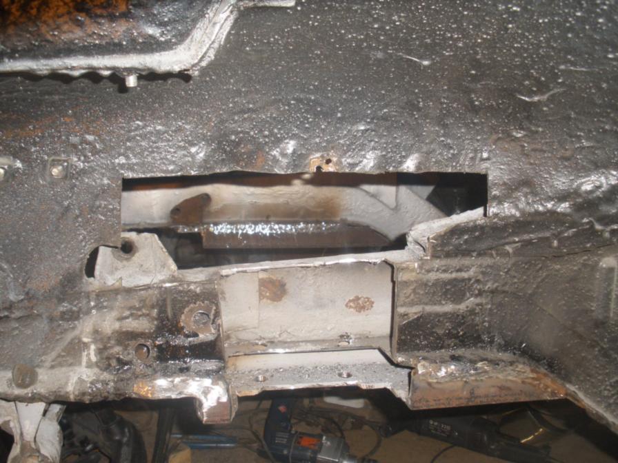

4.Половину передних лонжеров пришлось вырезать, изготовить из 1,5мм металла 70см и заменить (выгнил).

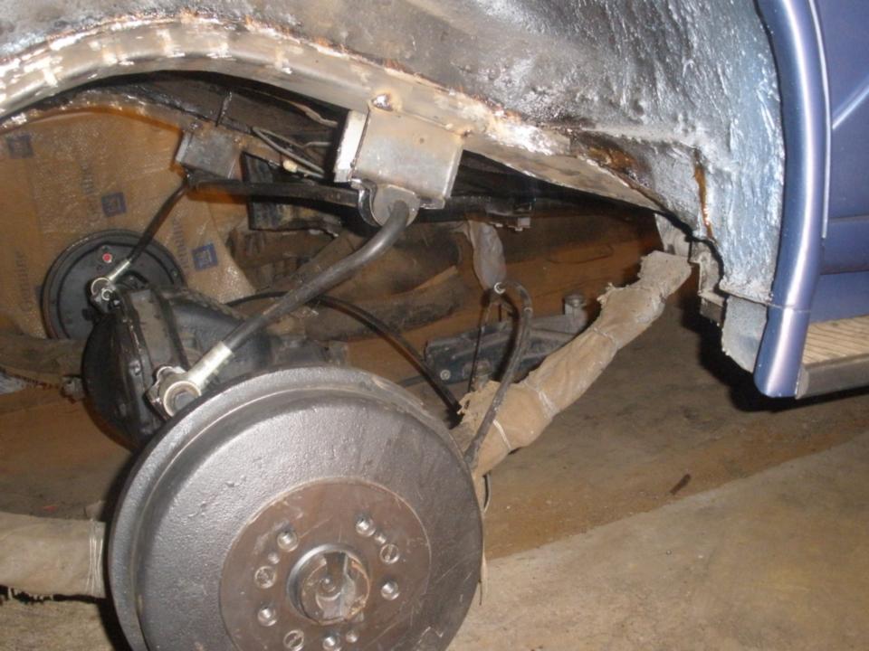

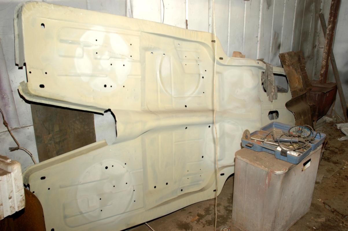

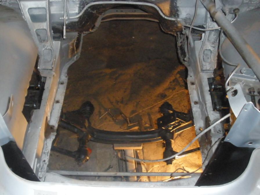

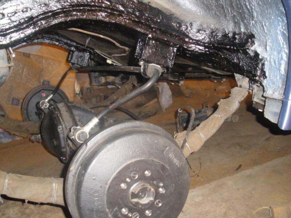

5.Днище - вырезал все (полностью) вместе с задними внутренними арками. Благо днище было, дали впридачу при покупке авто в 1984г. Дно было покрыто небольшим налетом ржавчины - зачистил до металла, обработал преобразователем ржавчины (зря), и покрыто кислотным грунтом и вварено.
6.Задние лонжероны были изготовлены из 1,5мм металла и вварены.
7.Задние внутрение арки от-24ки вварил.
8.Розширил багажник ближе к крыльям, разстояние от 1 до 2 см.
9.Выгнул отливы на передние стойки (надоело- вода подливает резинки а потом подмерзают) и вварил.

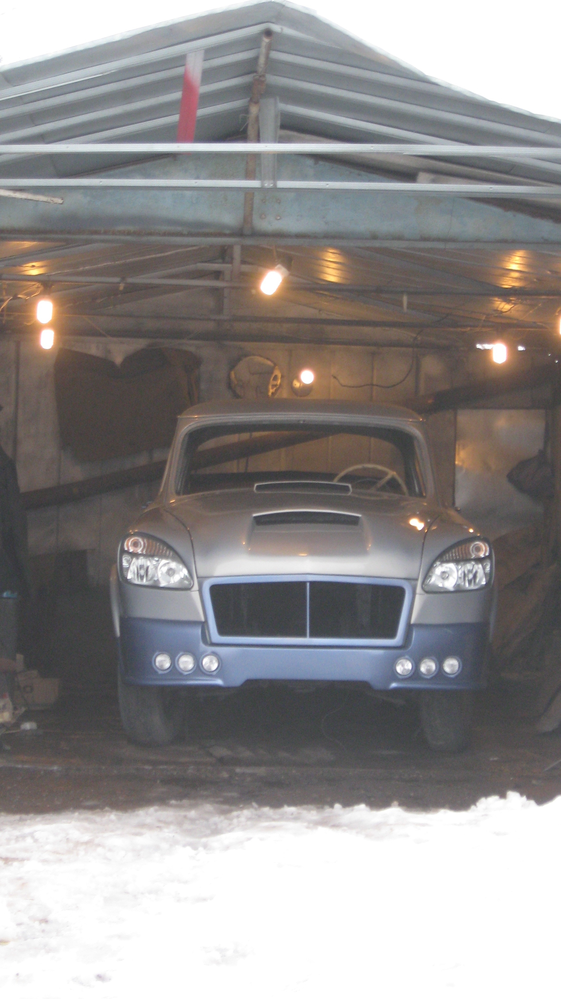

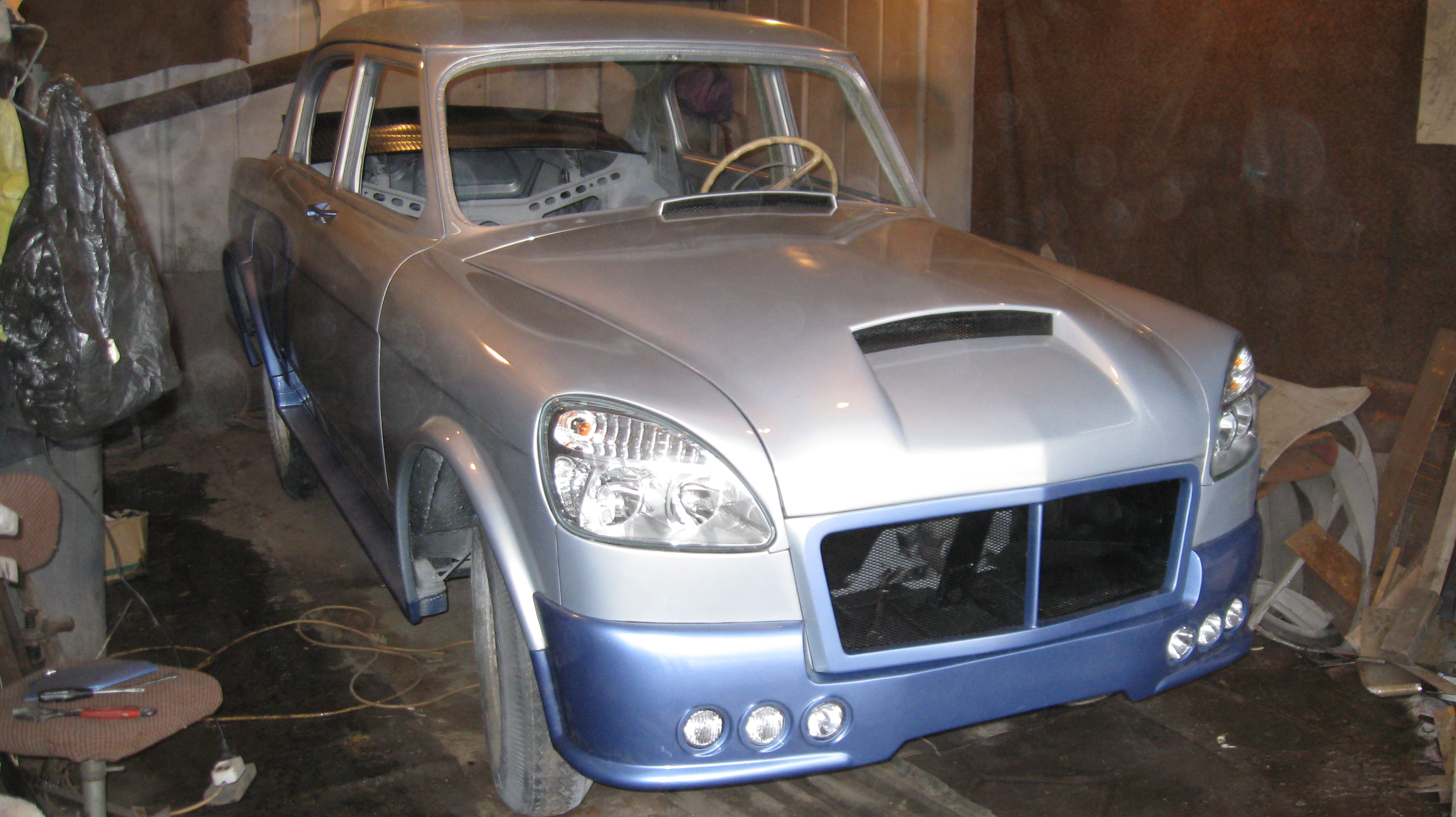

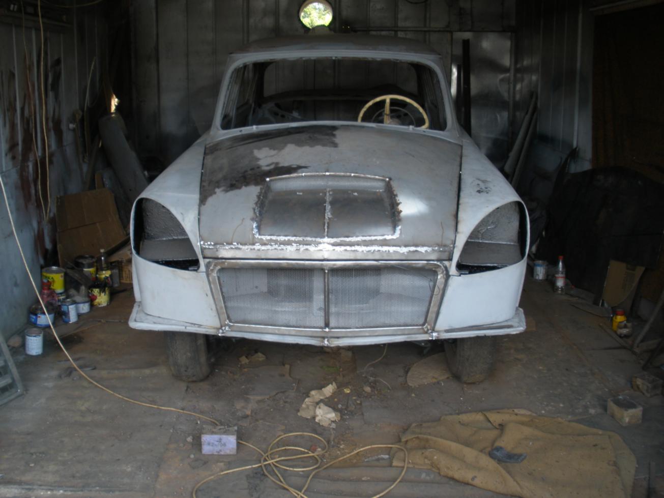

10.Врезал фары от Газели. Отрезал переднюю часть крыла, выгнул из 1мм металла ободок по форме фары и вварил. (По неделе на фару).

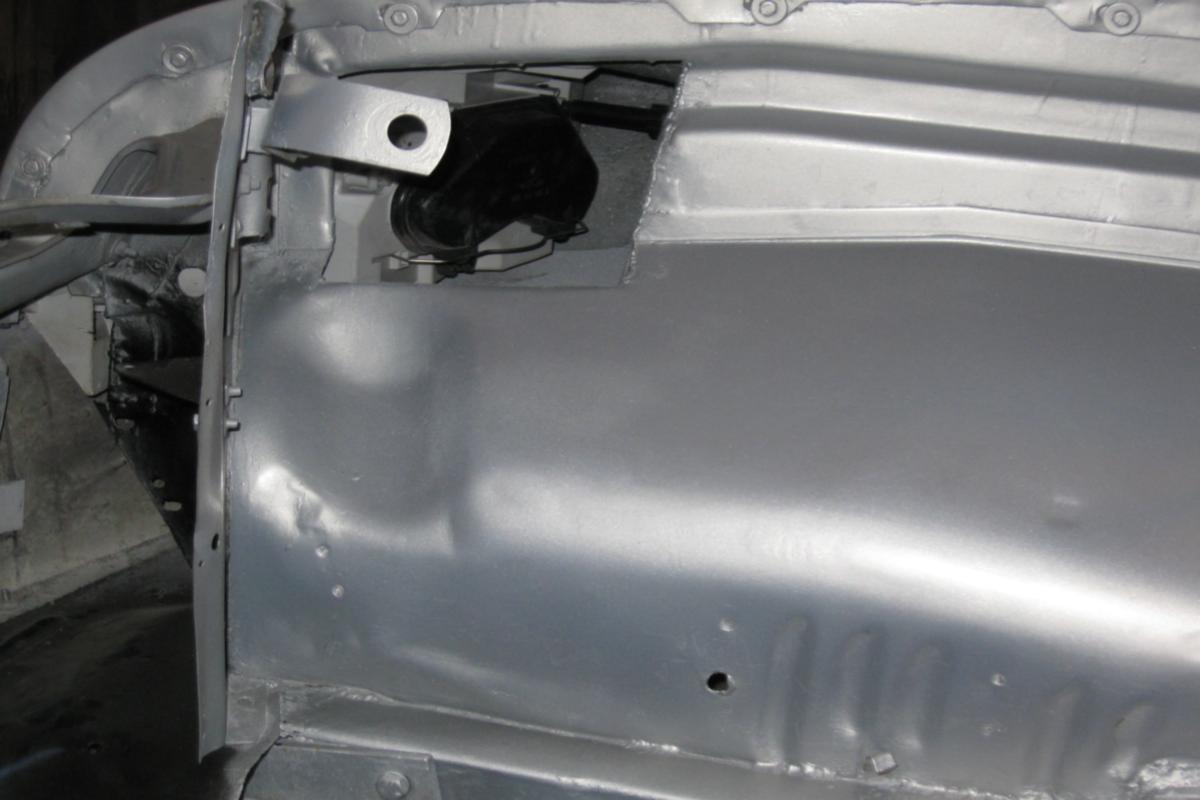

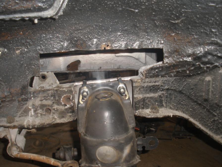

11.Вырезал окна в брызговиках, для доступа к фарам из моторного отсека и приварил защиту фар над колесом.

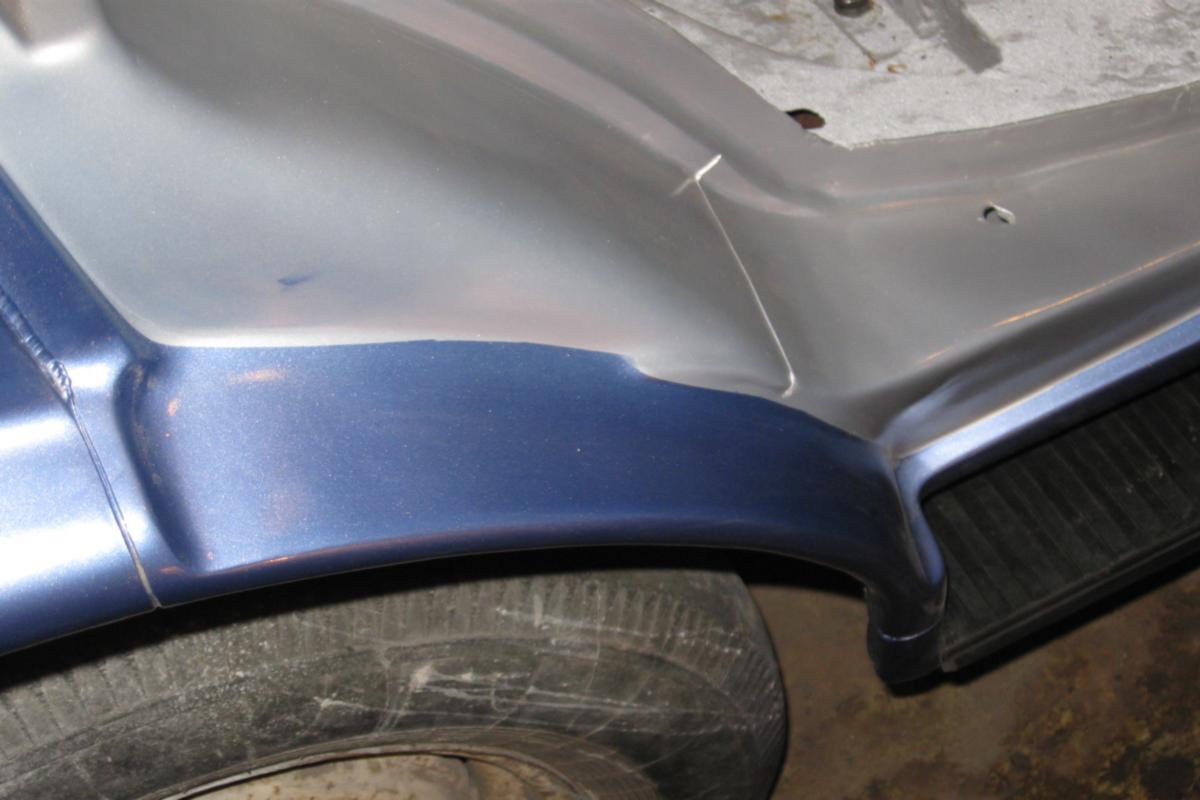

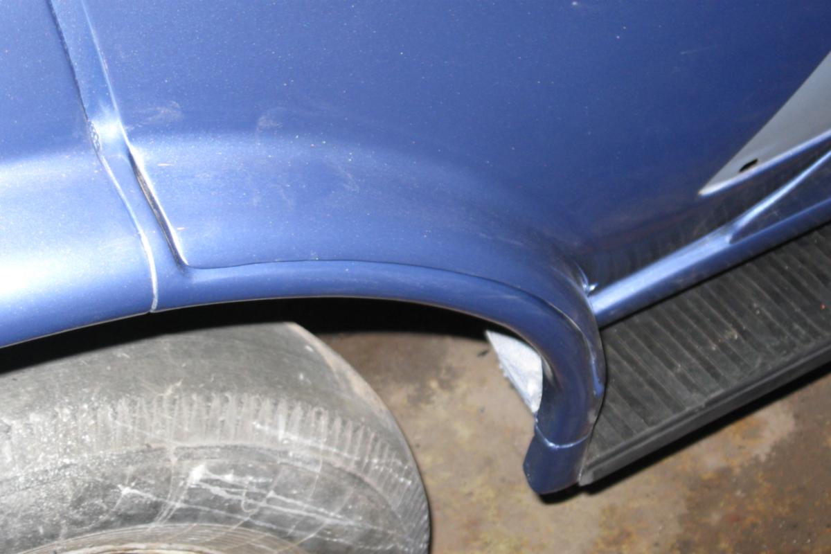

12. Вырезал и расширил колесные арки.(По 4 дня на арку.)

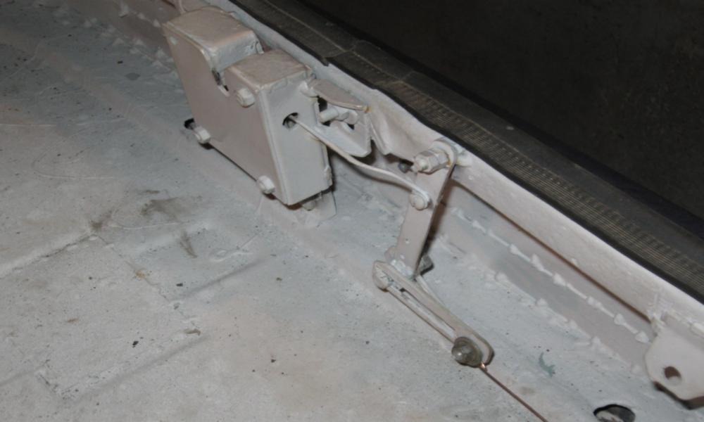

13.Сделал подножки.
14.Переделал заднюю часть крыла под наборные круглые стопы, габариты, повороты.
15.Сделал буртики вокруг дверей под новые уплотнители по типу жигулевских.

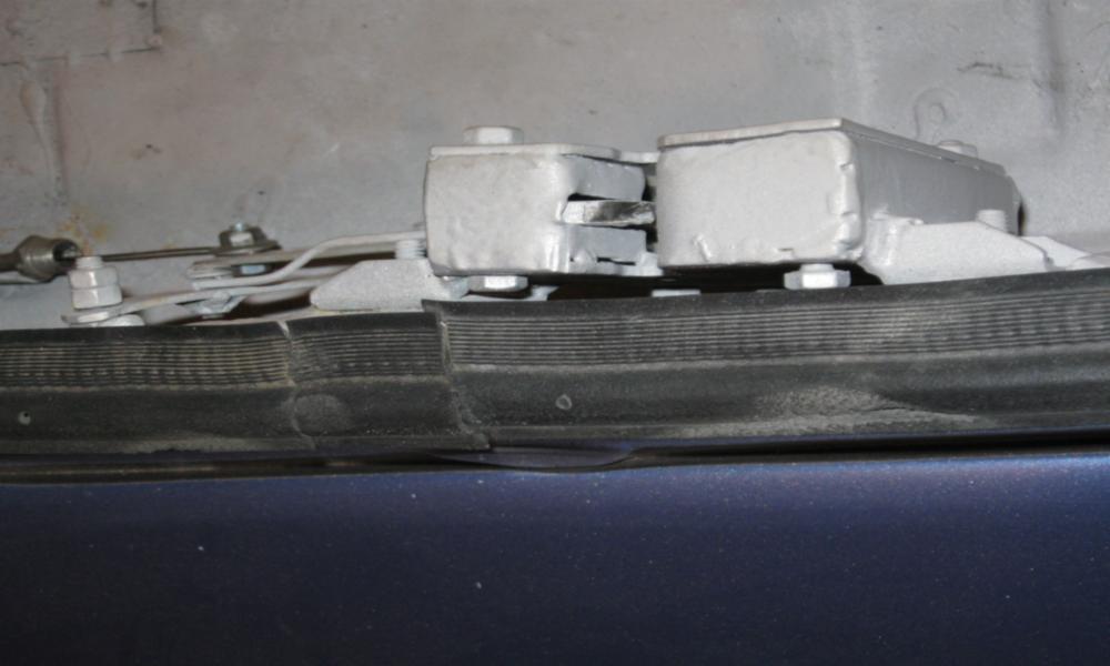

16.Сделал самодельный замок на багажник, провел "тросик" для открывания изнутри (тросик изготовил из нерж. трубки, в которой протянул проволку сварочную 1,2мм.)+будет подключен соленоид для откр. с эл. кнопки.
17.Отверствие под ручки на задних дверях заварены, снаружи они не будут откр., а у водителя будут две эл. кнопки для откр. дверей и посадки пассажиров.

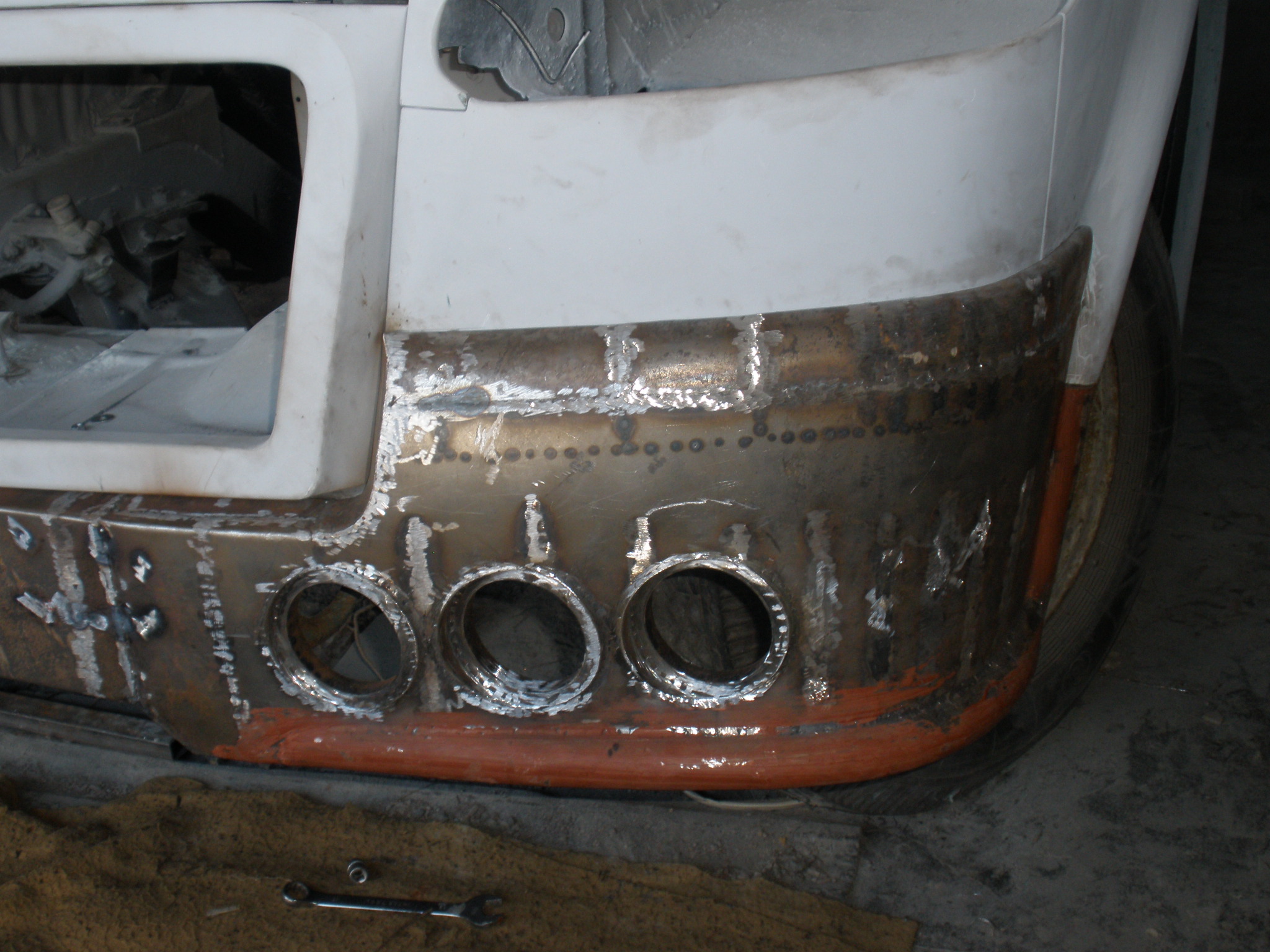

18.Самодельный передний бампер из 1мм металла, врезано 6 противотуманок круглых. (Делал 15 дней.)

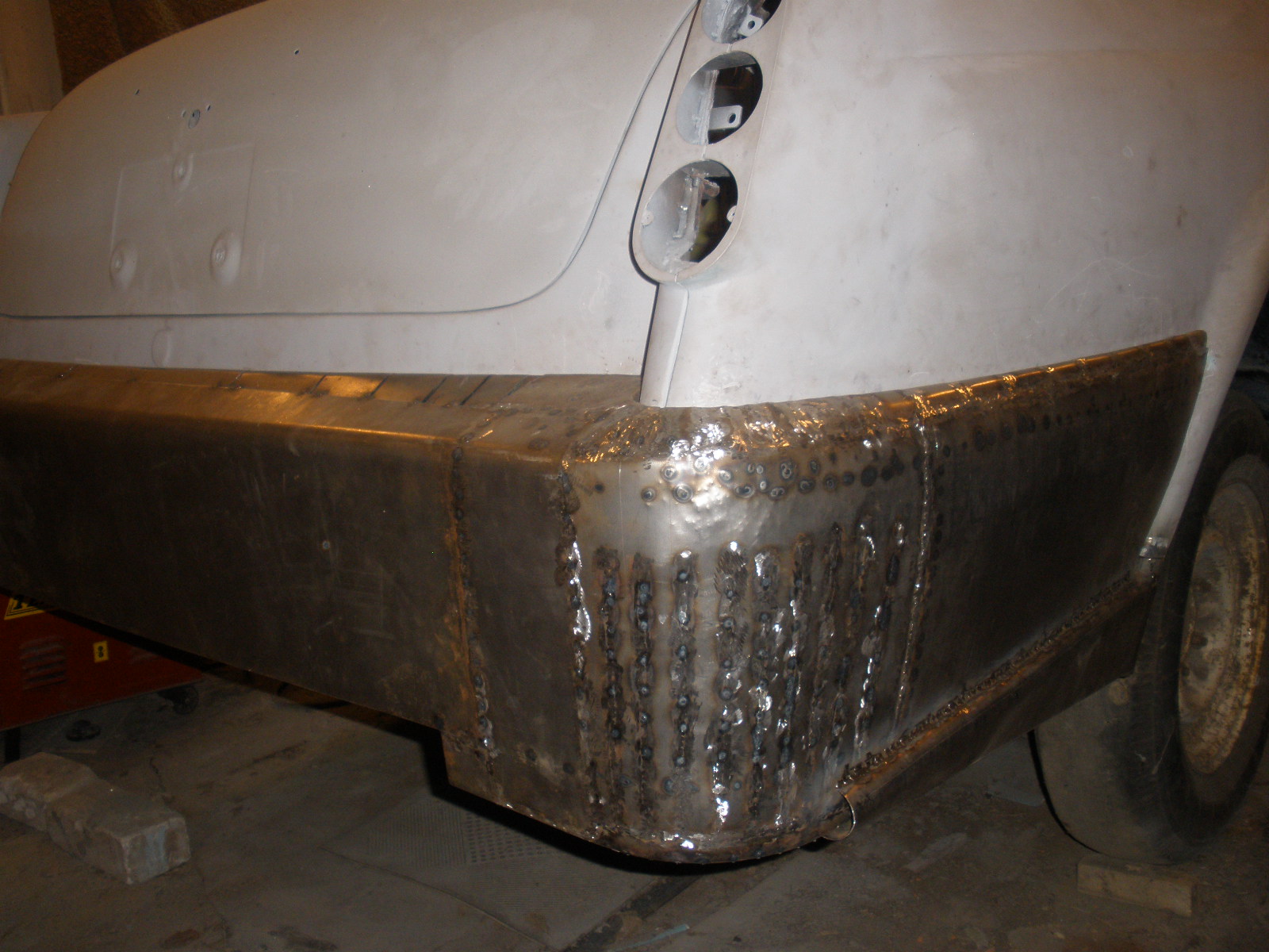

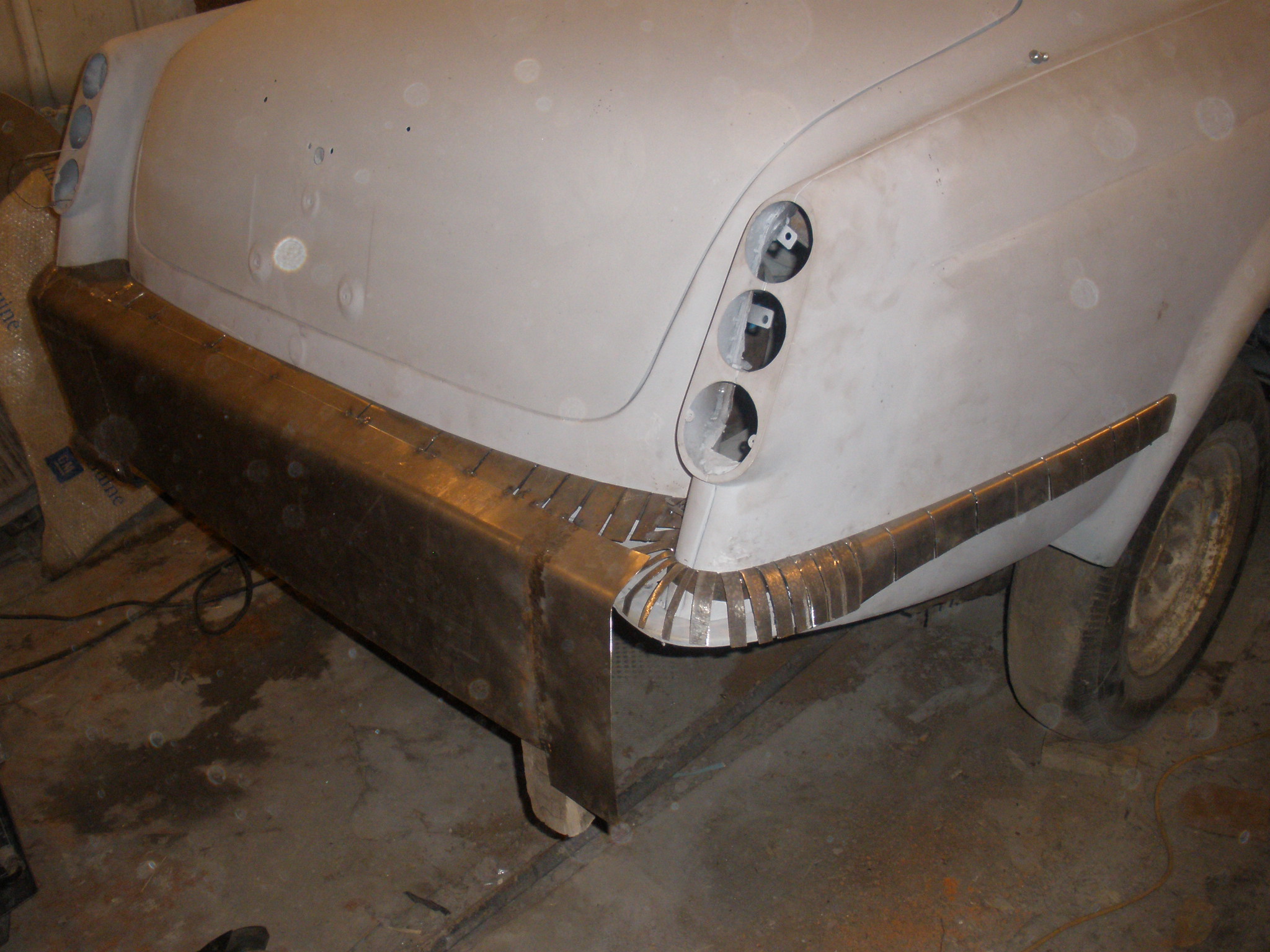

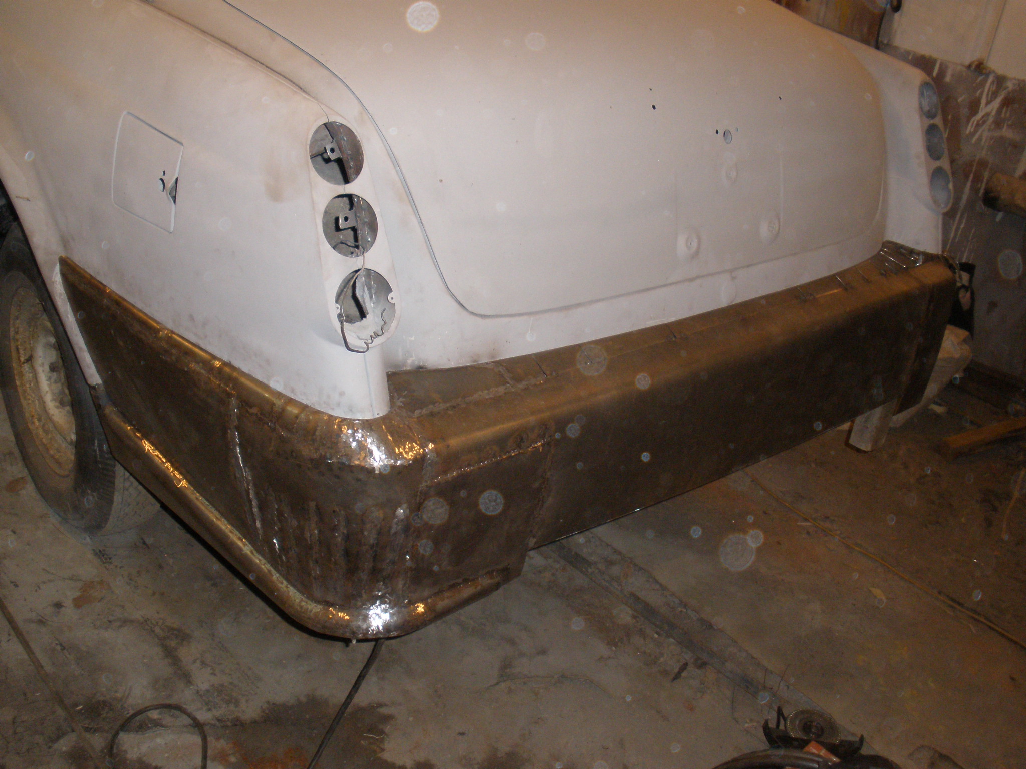

19.Самодельный задний бампер из 1мм металла, врезано два узких продолговатых фонаря заднего хода и два кольца под выхлопные.
Забыл.
Когда врезал фары, пришлось изменять вид капота, а то выглядел как клюв.
20.Воздухозаборник (для изменения передней части капота) - функциональный, сварен небольшой кожух и направлен в сторону воздушного фильтра.

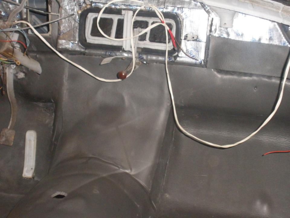

21.Сделал воздухозаборник на печку, внутри задвижка для закр. откр. потока воздуха.
22.Самодельная радиаторная решётка из 1мм металла и сетки.
Все. Кажется ничего не забыл.

Работу начал 1 ноября 2007г., в декабре 2009г. покрасили. Красил мне и шпаклевал товарищ, я варил и шкурил шпаклевку.

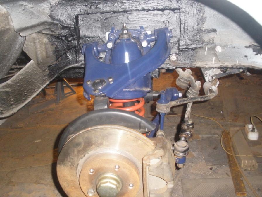

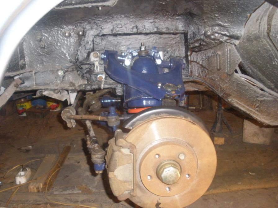

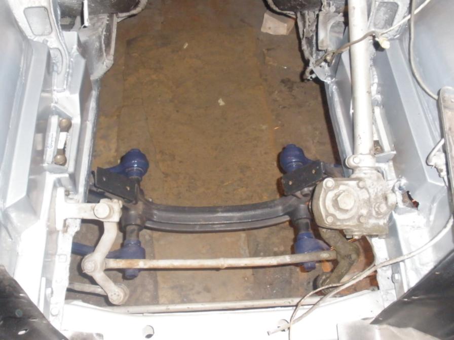

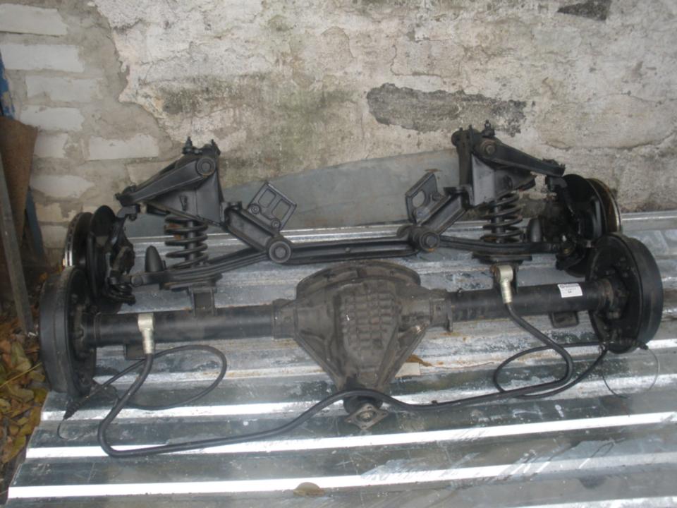

2.Замена передней балки на 31-10 (плюсы - дисковые тормоза, широкий выбор легкосплавных дисков; минус- цена.)
3.Задний мост 31-10.
4.Главный тормозной 31-10.
5.Рулевое заменить (но не знаю на какое), хотябы восстановить родное.
Кузов готов, начало сборки, БОЛЬШАЯ НЕХВАТКА ИНФОРМАЦИИ. Просьба!!! Кто владеет информацией - поделитесь, или хотя бы дайте ссылки, по поводу:
-установки двигателя БМВ-525 на ГАЗ-21, или какого-либо другого объёмом 2,5 (побольше фото),
-замена передней балки на 31-10 (побольше фото),

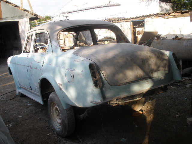

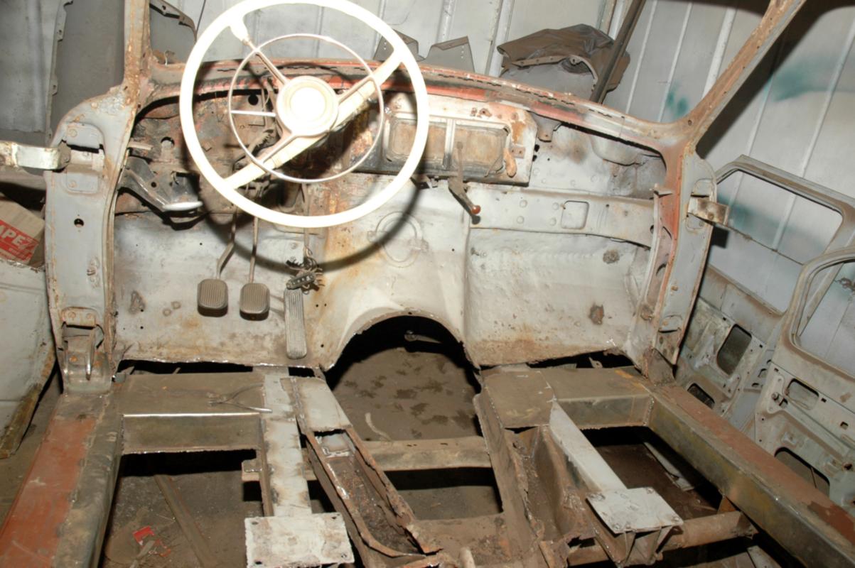

В самом начале.
В процесе.
Постройка переднего бампера.
Постройка заднего бампера.
После покраски. Начало сборки.
С нетерпением жду советов и комментариев.

Поделись опытом, как гнул железо. ( пороги и т.п.)

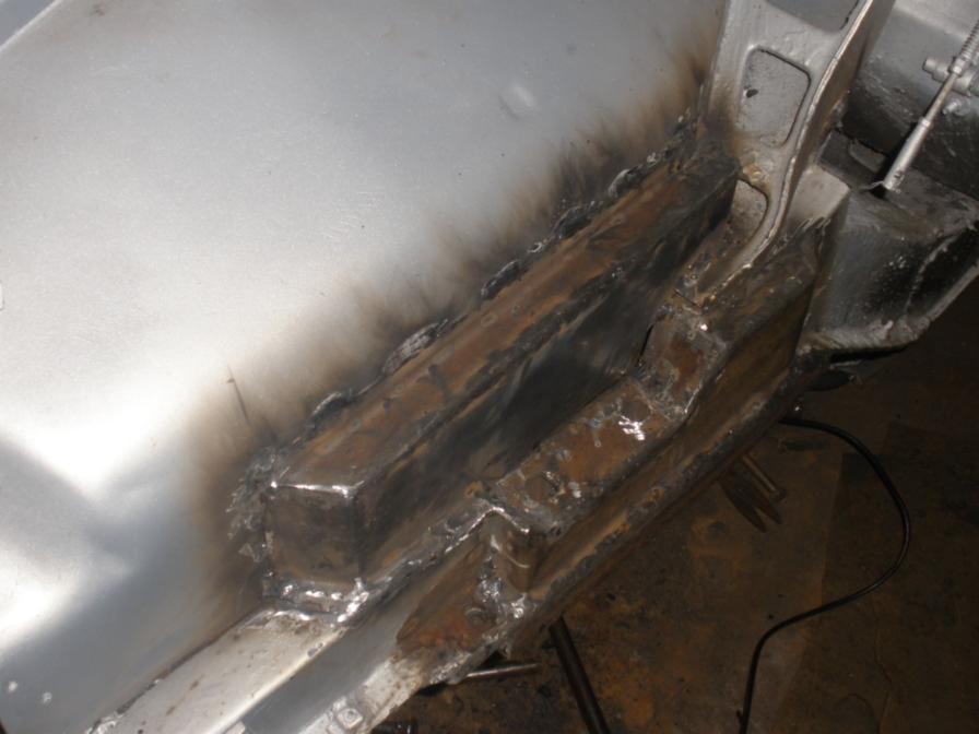

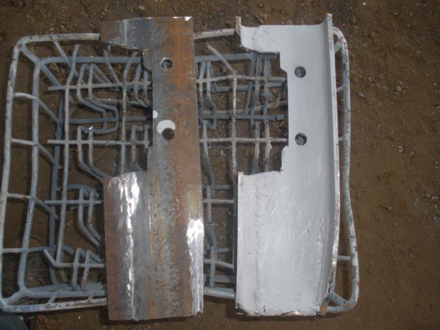

С порогами, я уже писал, мне повезло удалось найти на разборке новые… Что касается всего остального; например короба: я мерял длину, ширину и высоту, потом розмеры чертил на 1,5мм листе металла + подгибы (для стыковки короба с усилителем порога и самим порогом), вырезал заготовку, зажимал ее между двух уголков при помощи струбцин и фиксировал в тисках ( так как условий ни каких и с приспособлениями тоже туго, приходилось выкручиваться как мог). Здесь начиналось самое интересное, так как деталь довольно длинная, не помню точно сколько, что-то между 180-190 см (а металл 1,5мм)- гнуться она не спешит, нужно приложить усилия, но все равно гнется, медленно но уверено, при помощи тяжелого молотка. У меня на один короб уходило 3,5-4 часа. (После такой процедуры болят руки.)
Стойки делал следующим образом: прилаживал картон к старым, обрисовывал и вырезал. Вырезанную деталь из картона прилаживал к 1мм листу металла, обрисовывал + припуски на подгиб и вырезал. Зажимал заготовку опять, между уголков по линии подгиба, если прямая линия по краям переходит в кривую (закругленая часть детали)…, на границе прямой и кривой, на подгибе, делал надрезы и прямую загибал (в уголках). На закругленой части детали, по подгибу делал дальше надрезы,после чего загибал плоскогубцами (после точной подгонки надрезы заваривал). Полученную заготовку прилаживал к гнилой стойке (верхняя передняя часть стойки, мажду дверным проемом и лоб. стеклом) и подгоняю по ней (подгибаю, обстукиваю по месту). После подгонки, вырезаю гнилую и ввариваю новую.
Примерно так.

Да, машинка - дракон. Желаю крепких нервов при оформлении переделок, а схавают их у Вас ого-го как много.

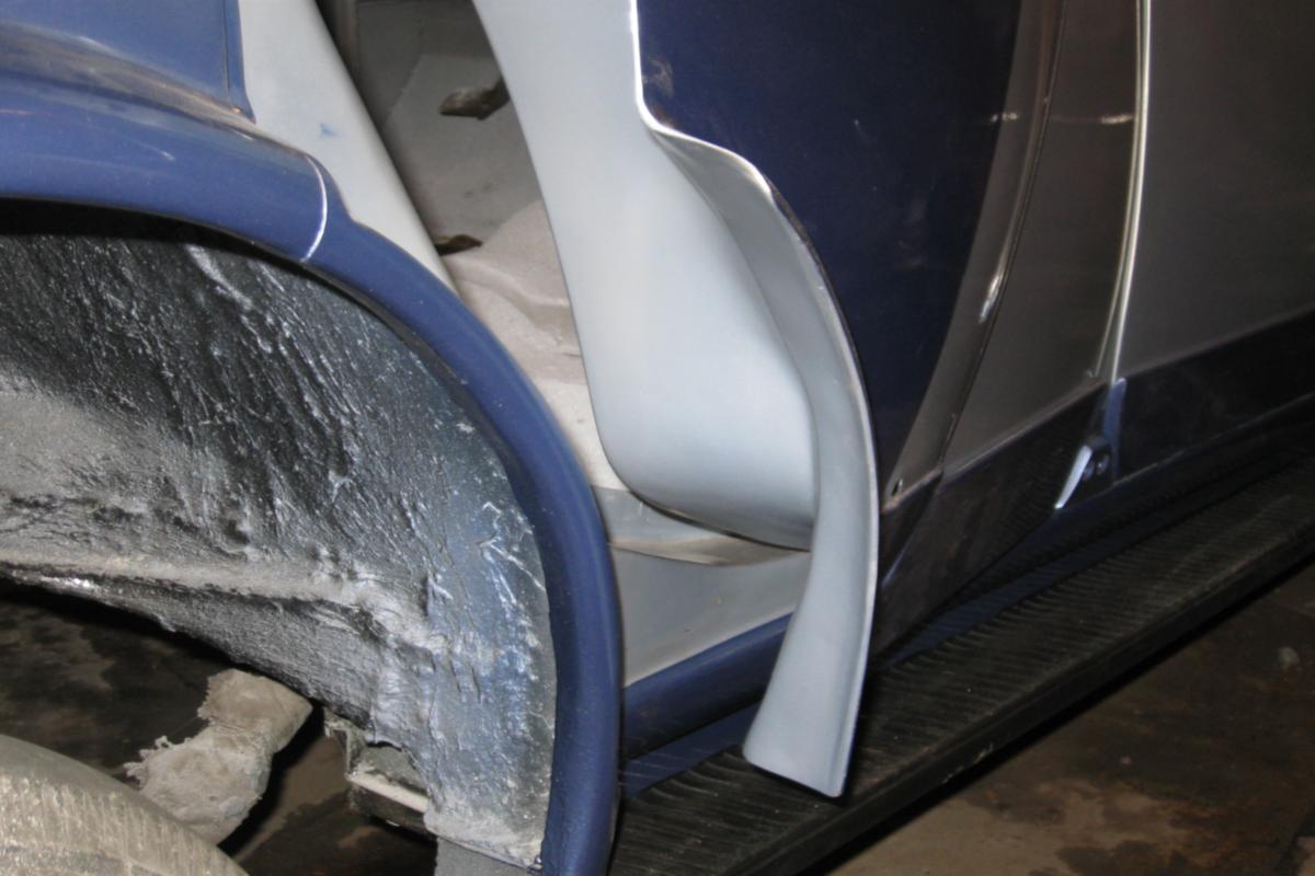

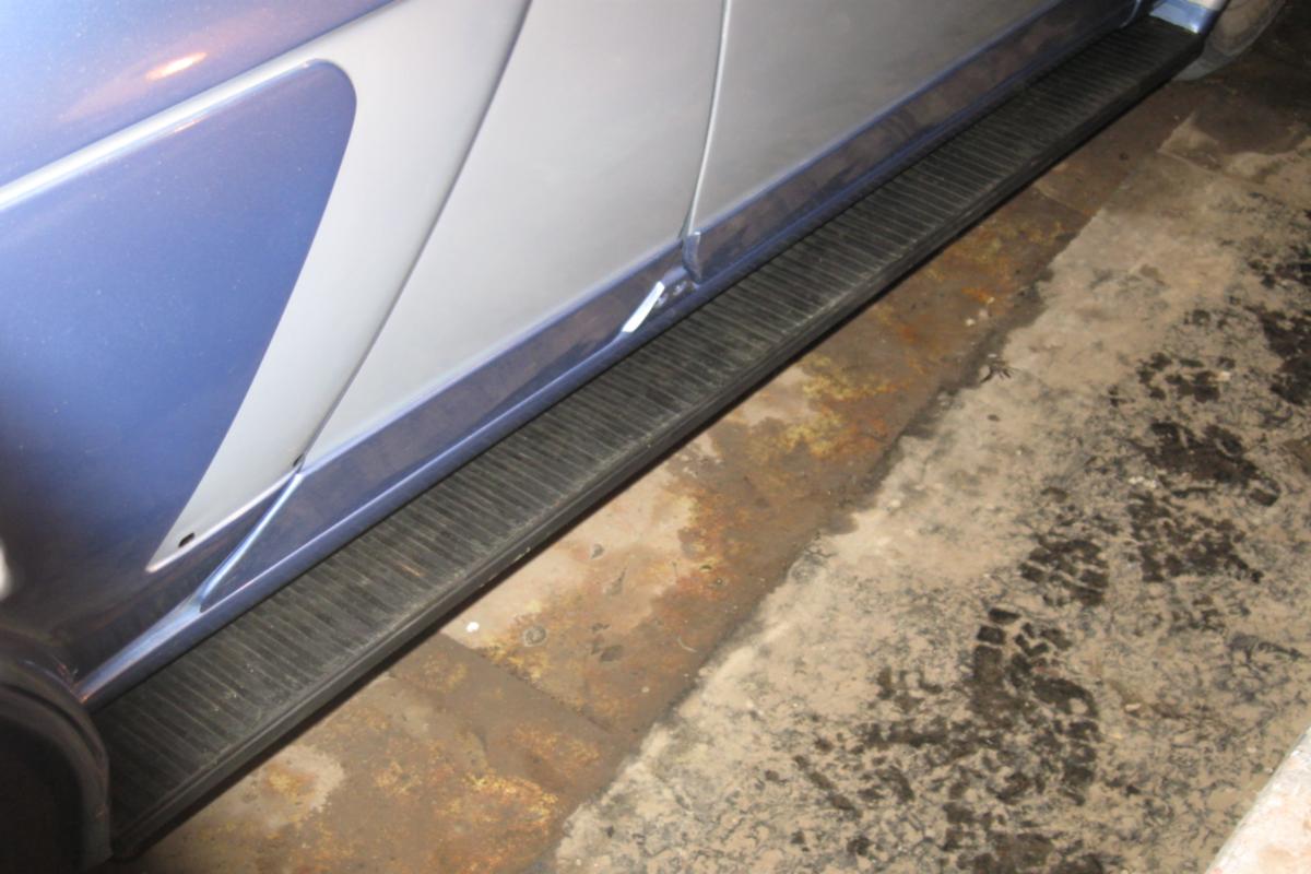

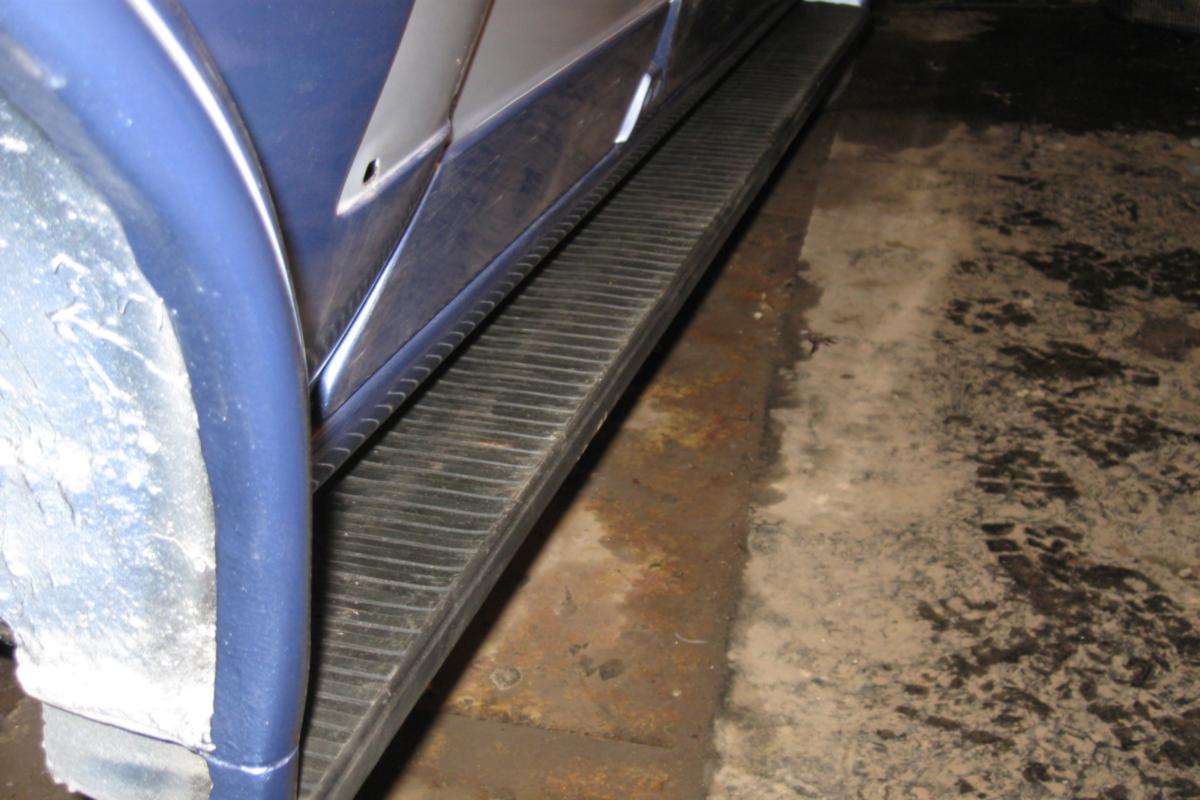

Поклеил резину на подножку.
На торец наклеил резиновый молдинг, а на верх рыфленую (полосатую) резину приобретеную на хозяйственном ( Курчатовском ) рынке.
Такую-же резину (рыфленую) хочу наклеить на пороги, взамен родным алюминиевым накладкам (они не очень хорошо сохранились).

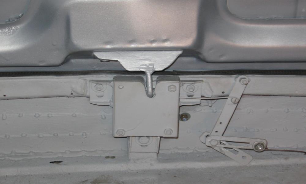

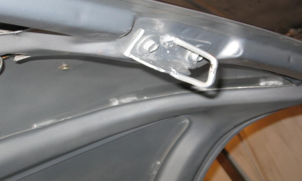

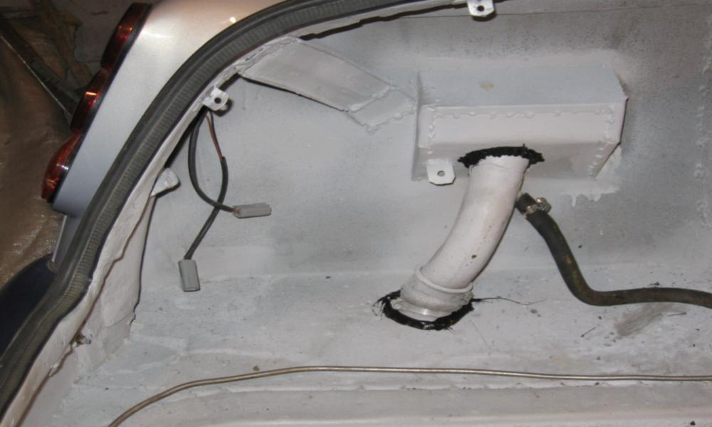

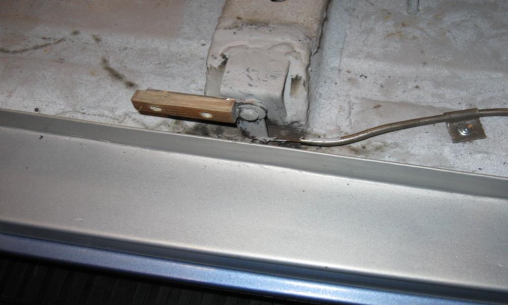

"16.Сделал самодельный замок на багажник, провел "тросик" для открывания изнутри (тросик изготовил из нерж. трубки, в которой протянул проволку сварочную 1,2мм.)+будет подключен соленоид для откр. с эл. кнопки."

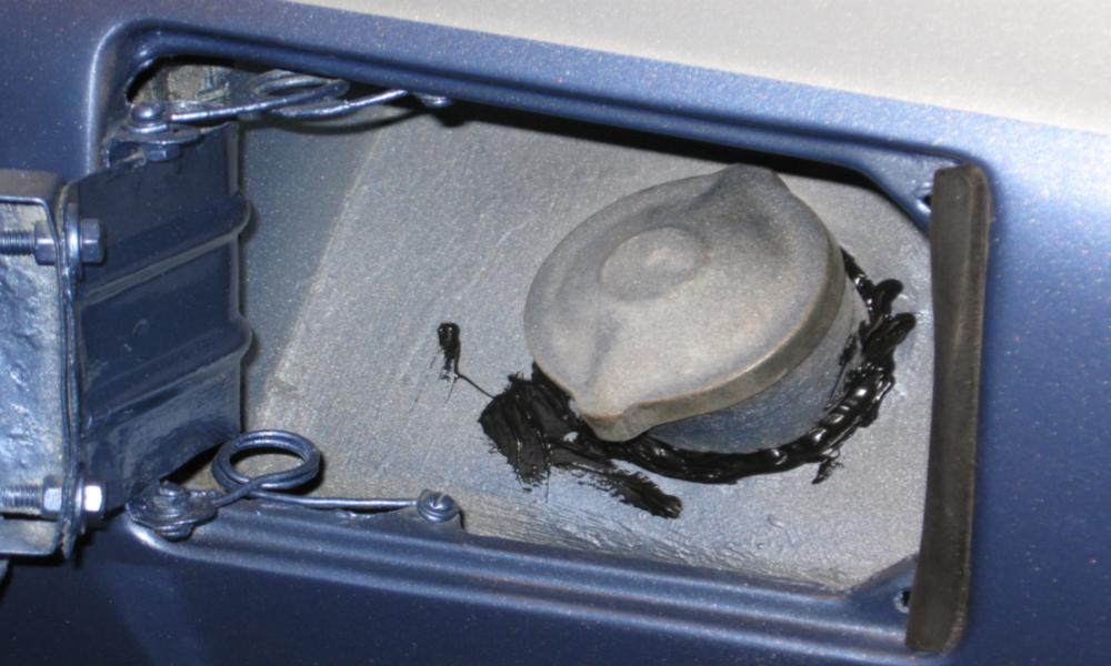

"8.Розширил багажник ближе к крыльям, разстояние от 1 до 2 см."
За счет расширения багажника горловина бака получилась внутри (стало больше полезного места).
Уплотнитель на багажнике жигулевский-9ка.

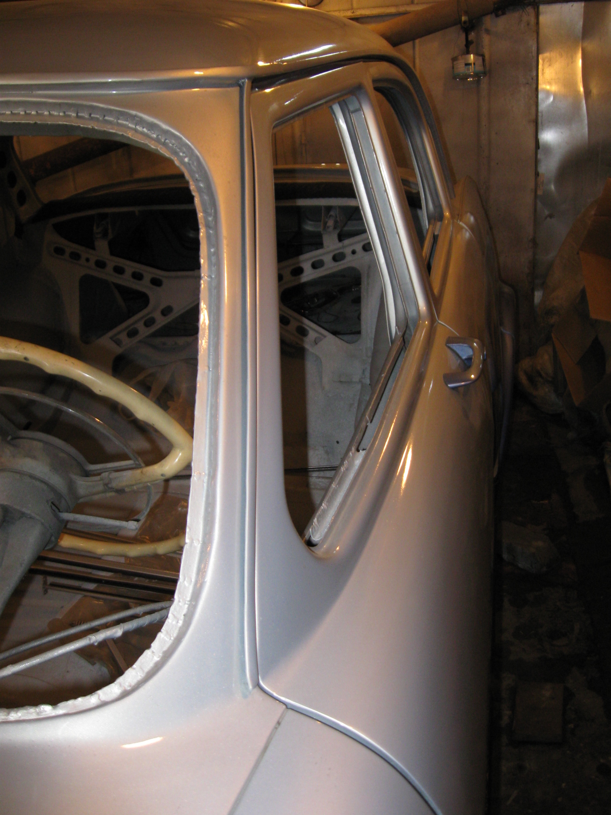

Добавляю фото к давно проделанной работе.

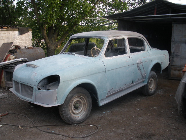

"9.Выгнул отливы на передние стойки (надоело- вода подливает резинки а потом подмерзают) и вварил."
"10.Врезал фары от Газели. Отрезал переднюю часть крыла, выгнул из 1мм металла ободок по форме фары и вварил. (По неделе на фару)"

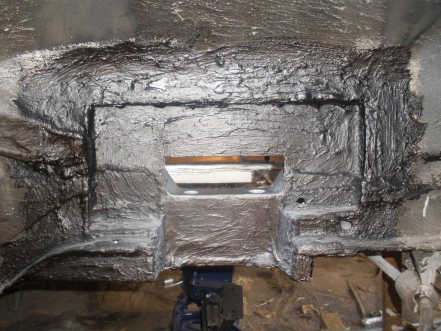

Так же был сделан карман со стороны моторного отсека, для удобства регулировки фар и замены лампочек.
Задняя стойка состоит из нескольких частей, одна из которых на двери.

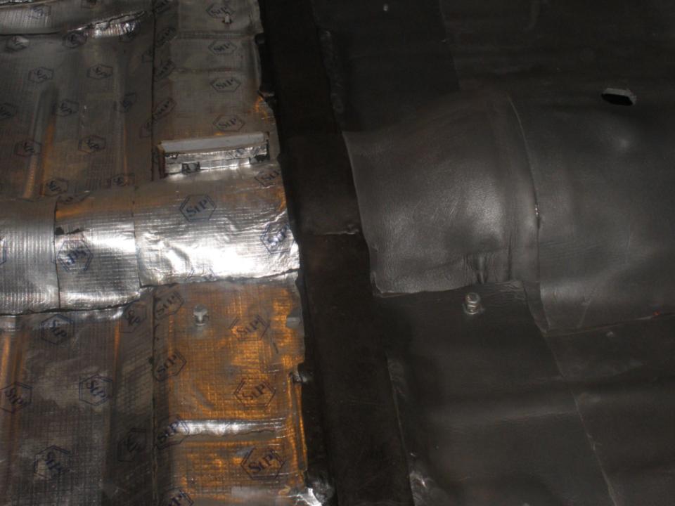

А какие планы по зеркалам? На дверях не видно под них ничего.
Кстати, пока машина такая вся разобранная, советую проклеить изоляционным материалом в труднодоступных местах (потолок, под торпедо, задние стойки).
По зеркалам пока еще не определился, но хочется что-то нормальное, электрическое. Пока еще об этом особо не думаю, в процессе сборки что-то подберу.

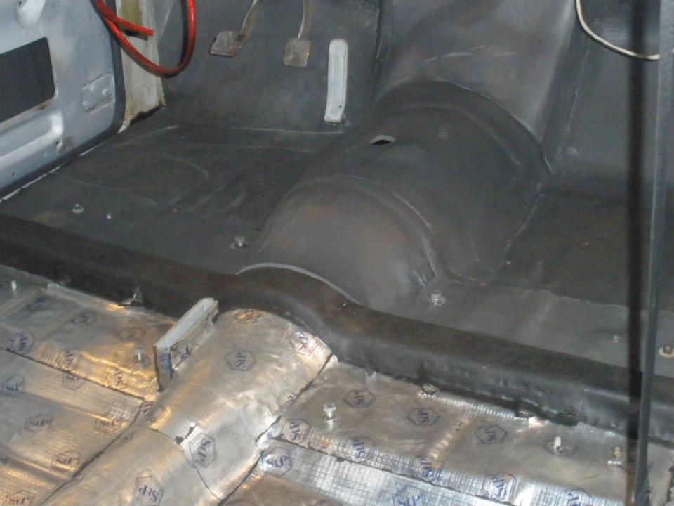

Я планирую обесшумить всю машину. Уже приценивался на материалы нужно примерно (минимум) 1,5 тысячи гр… Но пока поджимают деньги (будем искать).

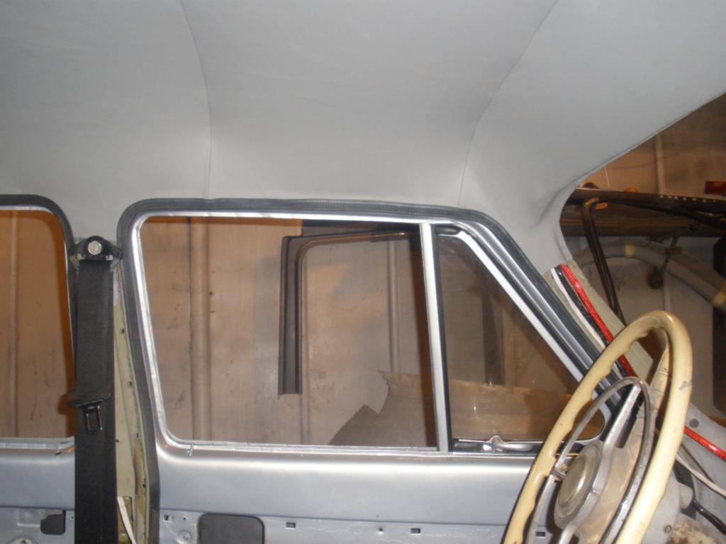

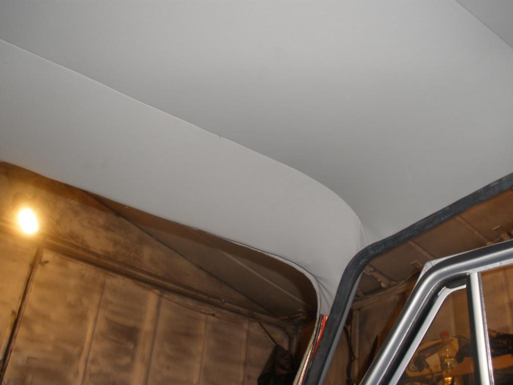

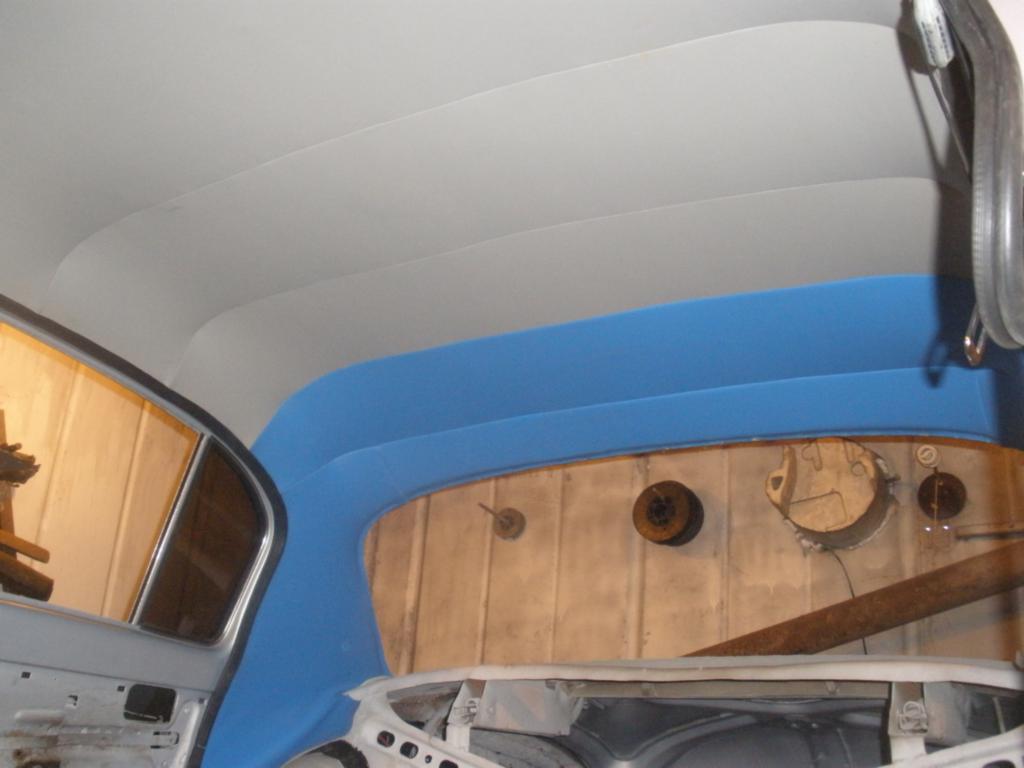

Поставил сегодня на дверные стоечки фетровые вставки и резиновые уплотнительные полосы (уголочки) под ветровики. Фетр правда оказася коротковат, пришлось добавлять (по кусочьку).
Вклеил одно ветровое стекло в рамку, на второе не хватило сырой резины.

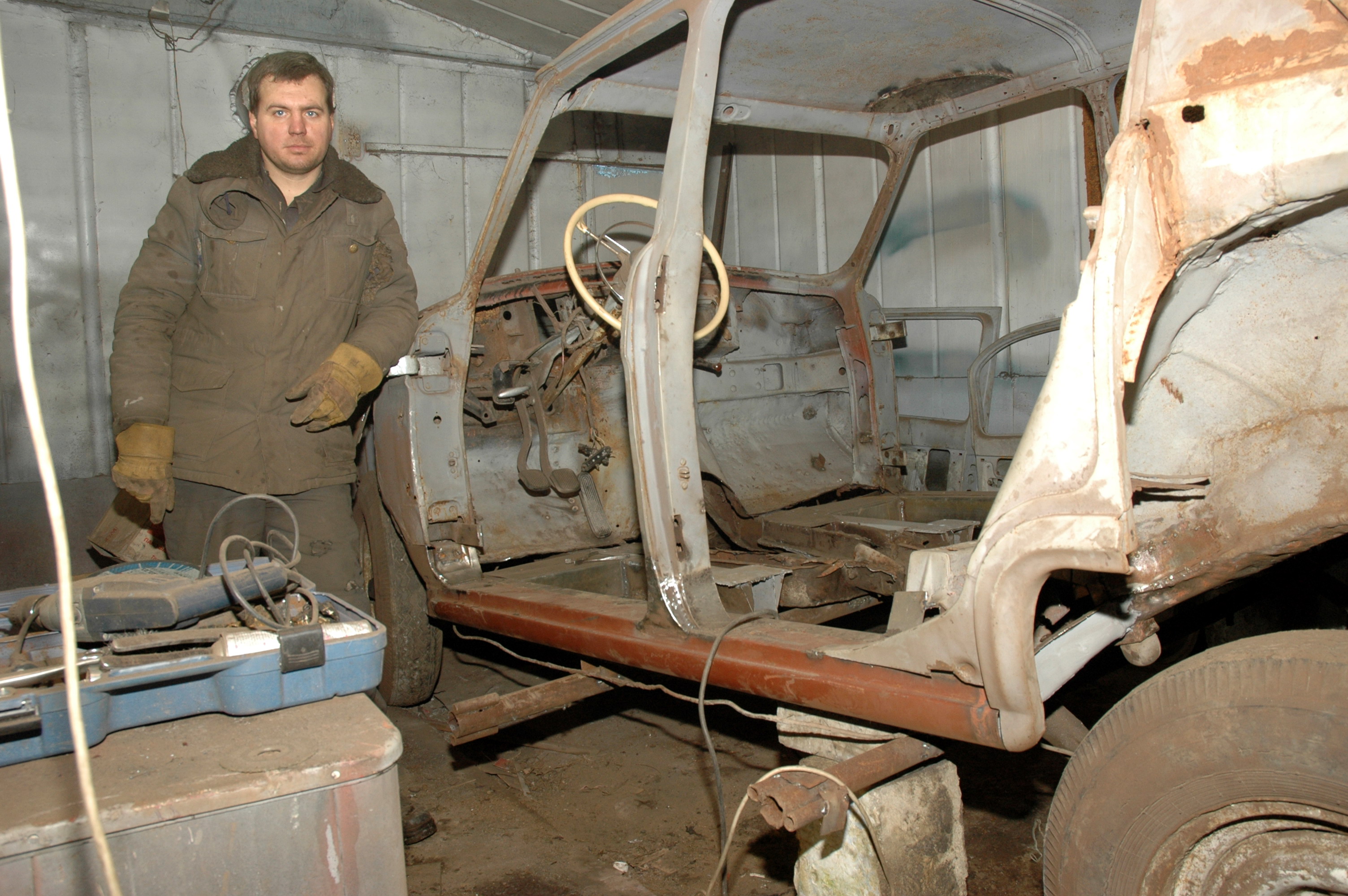

Нашел несколько старых фоток.
Выкладываю для сравнения, о проделанной работе.

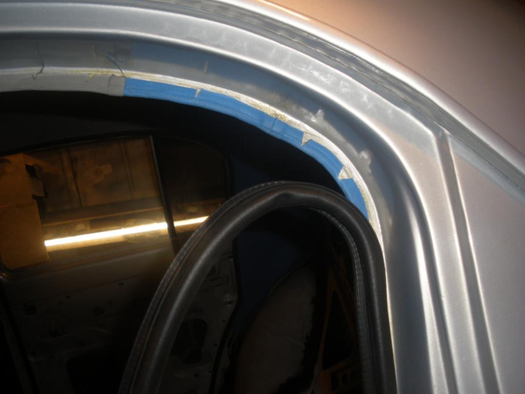

Вчера купил сырую резину и вклеил стекло во вторую рамку форточки.
Сегодня отмывал и отдирал старый уплотнитель форточки от грязи и старой краски (не смог подобрать нового, ничего нет похожего). Подготовил ободок (хром): зачистил шкуркой 2000 от старой краски (довольно не плохо получилось, было матовое - потом засверкало).
После всех подготовок собрал и установил форточку.
Казалось бы мелочь, а на установку одной форточки ушел почти целый день.
Зато аккуратно и красиво.
