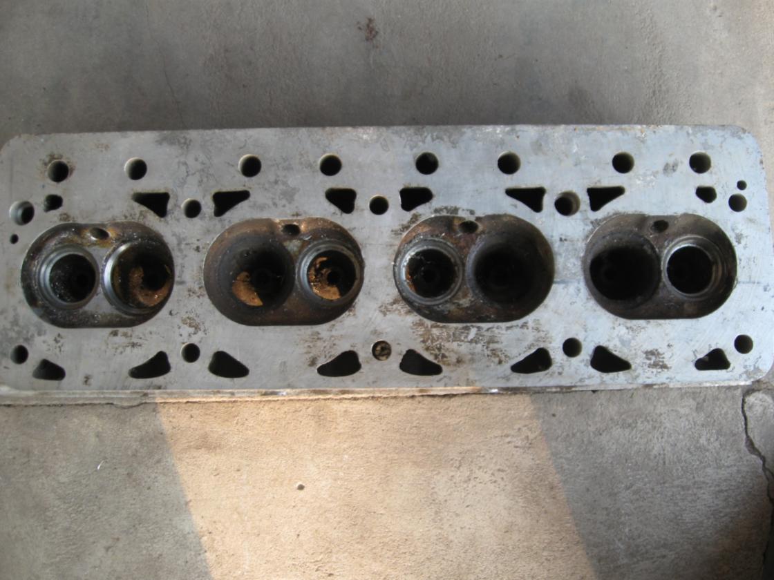

Забрал сегодня 24 ГБЦ с координатки, отдавал для замены седел выпускных клапанов с 36 мм на 39 мм. Седла в магазине покупал по 25 гр. За седло, работа в координатчика по 50 гр за клапан. Цена вопроса седла клапанов 4х25___100 гр., замена седел 4х50___200 гр. Итого 300 гр.
Предстоит еще работа по обработки вручную «ступеньки» за седлом, координатчик не захотел снимать резцом, по боялся что может вскрыть водяной канал.
Солидол не отмывал на ГБЦ специально, чтобы было видней на (фото) темном фоне.

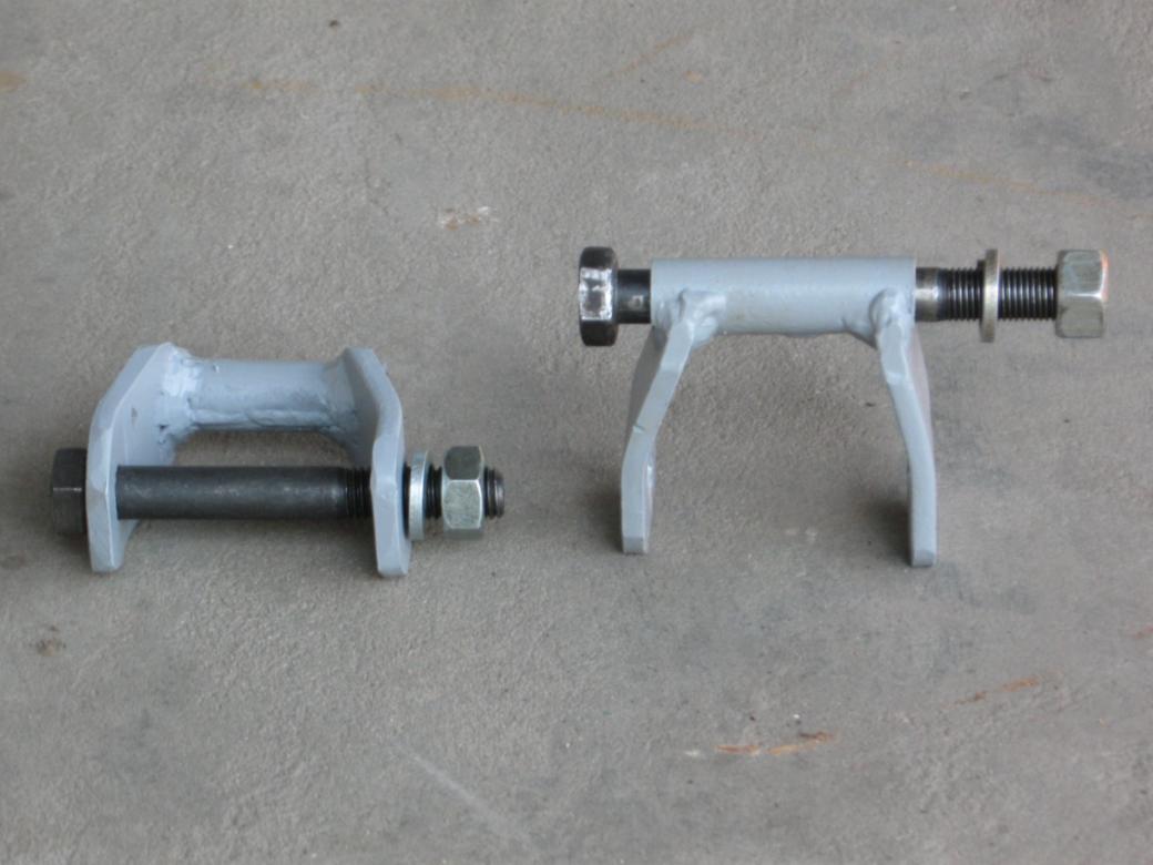

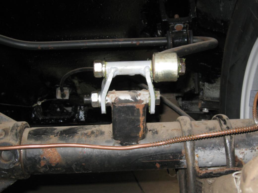

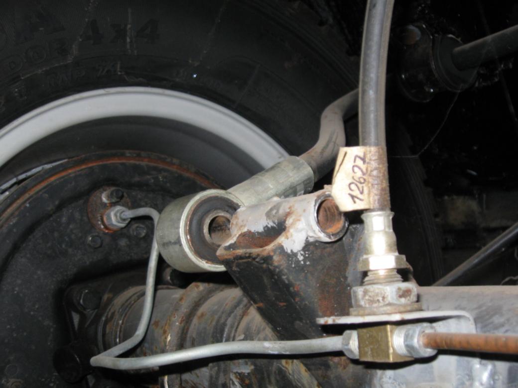

Был выявлен просчет в установке заднего стабилизатора устойчивости.
Для решения вопроса со стабилизатором были изготовлены переходные рычажки.
Установил рычажки на мост.
Если переходные рычажки не будут справляться со своими обязанностями, тогда срежу с задних лонжеронов крепление стабилизатора, перемещу вперед и приварю.
А поподробней можно? А то вот как раз занимаюсь установкой этой приблуды.

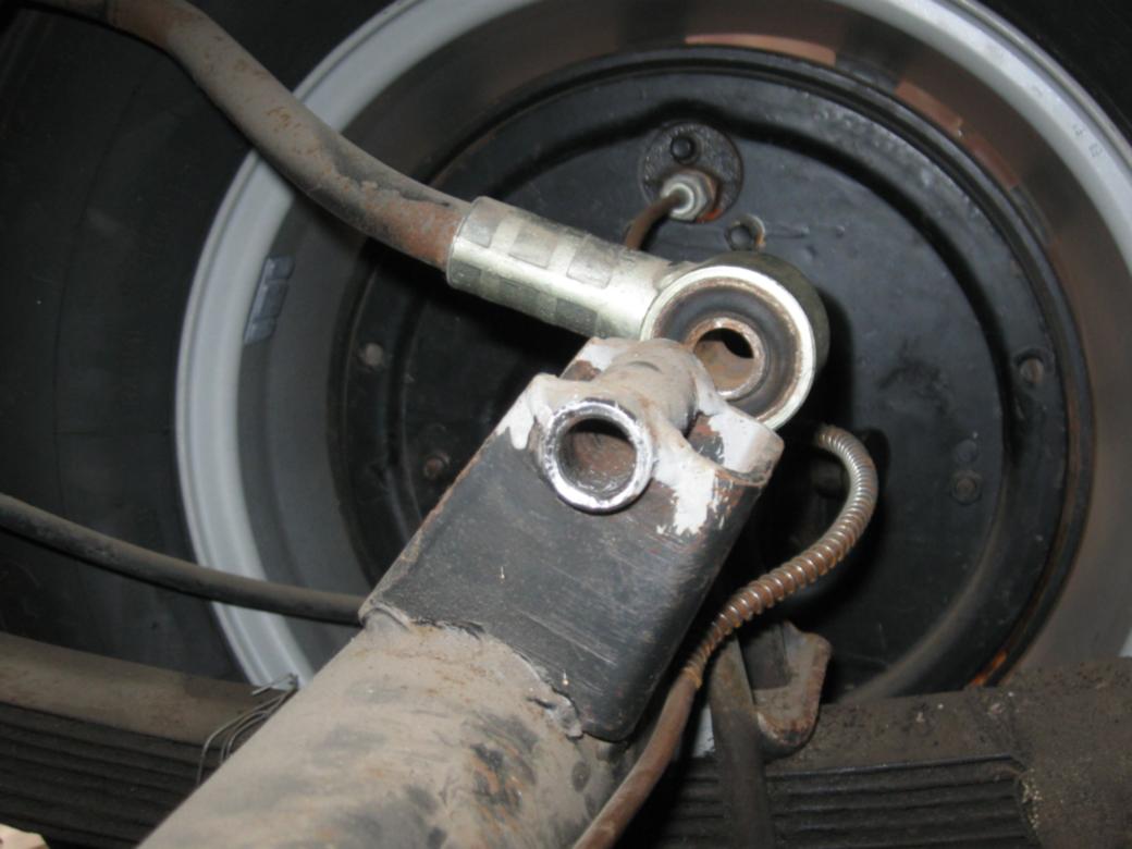

Вместо родного моста установил мост 3110 с кронштейном под стабилизатор, было принято решение устанавливать стабилизатор. Заменив мост, машина стояла на шлакоблоке, потому что новых колес еще не было, стабилизатор устанавливался на подвешенный мост (НА МОЙ ВЗГЛЯД, ЭТО И БЫЛА ОШИБКА). Устанавливал стабилизатор в следующей последовательности:
-прикрутил стабилизатор к мосту,
-изготовил кронштейны, которые привариваются к лонжеронам,
-прикрутил их к стабилизатору и приварил к лонжеронам.
На весу все было хорошо, но когда поставил колеса и опустил на них машину, стабилизатор ушел назад, примерно на 1-1,5 см. (выше есть фото).
Намой взгляд, было несколько причин неправильной установки стабилизатора:
1.Подвешенный мост.
2.Переклепанные рессоры, серьги которых стремились вывернуться вперед.
Надо было не спешить. Сначала поставить машину на колеса, загрузить багажник, чтобы рессоры приняли свое положение, а потом приваривать кронштейны к лонжеронам. Чтобы выйти из положения изготовил дополнительные рычажки (фото выше), если будут справляться со своей обязанностью, то так и оставлю, если нет, буду переделывать.
сообщение 2017.10.02 21:41
Сообщение #135
1.Подвешенный мост.
Это была твоя тотальная ошибка. sad.gif - было сделано неправильно все с самого начала. Чуть позже открою тему, думаю, что будет интересно. smile.gif
Не может быть верхняя точка стаба выше точки буфера отбойника - об него будет биться кузов. sad.gif

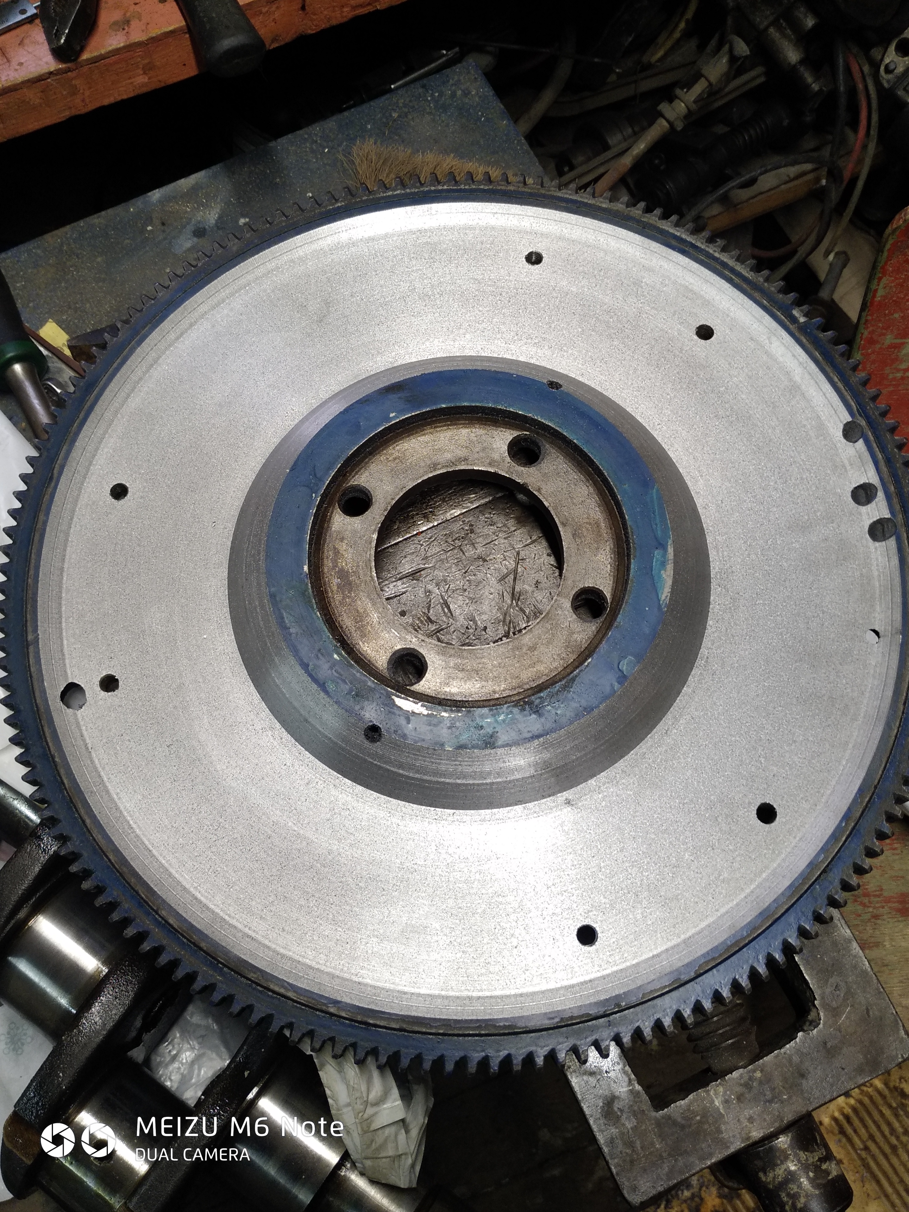

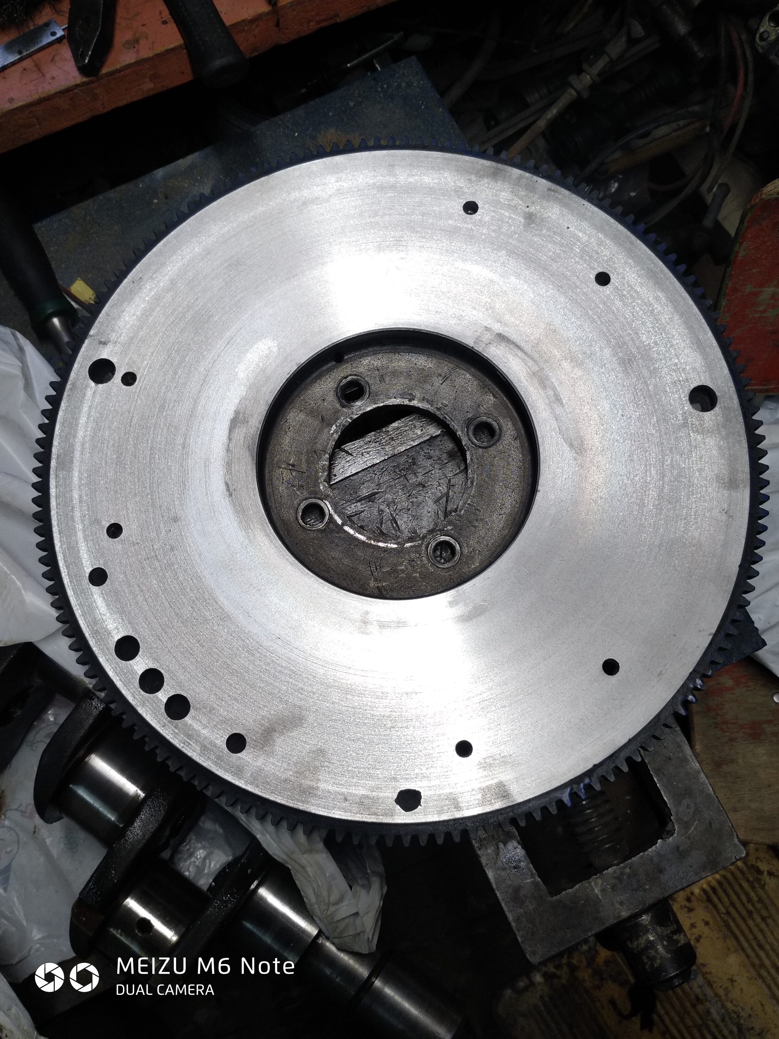

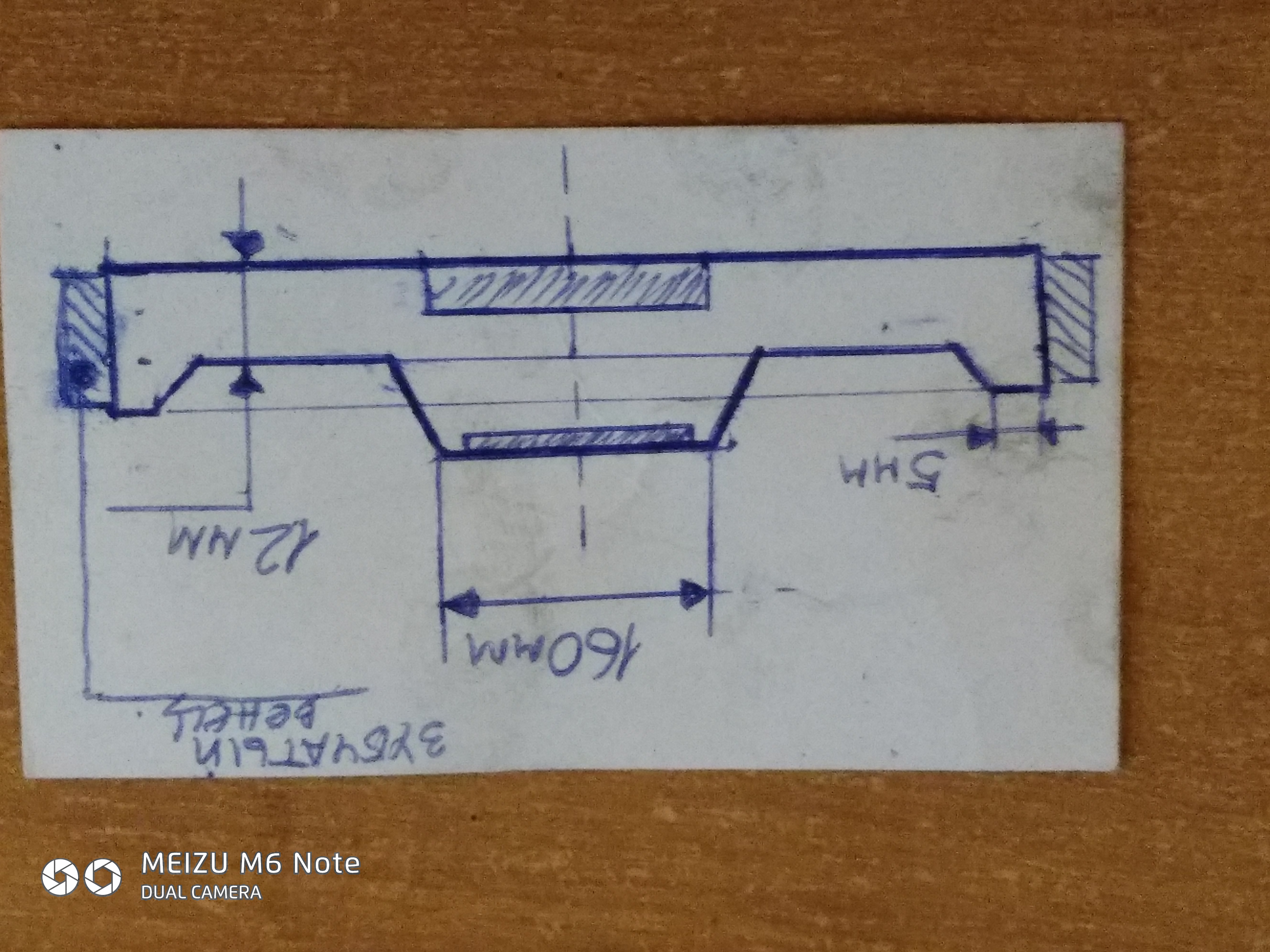

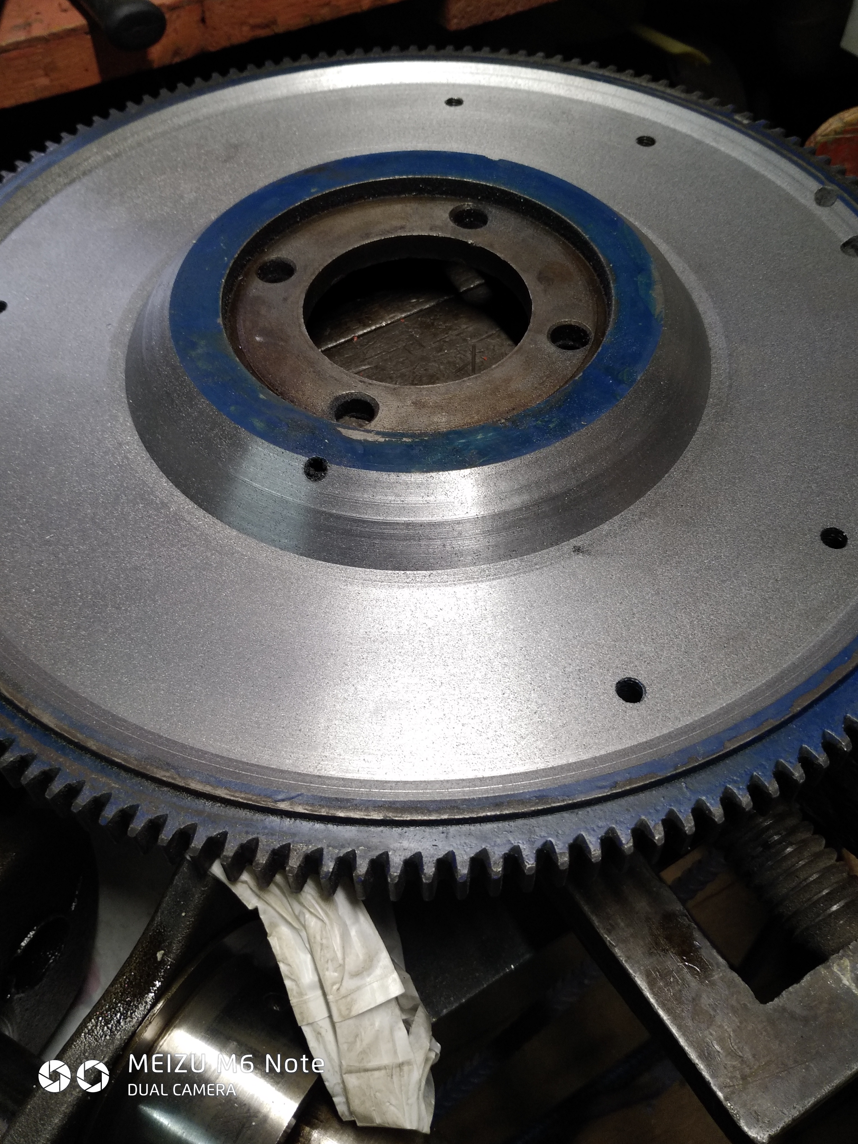

  Пока двигатель был снят решил облегчить маховик. Токарь проточил выработку под диск сцепления, а с другой стороны убрал метал согласно моему чертежу. Работа токаря обошлась в 300 грн. На сколько легче стал маховик точно не скажу, так как нечем было корректно взвесить. Взвесил старым стрелочным кантором разницу показал в 1 килограмм, знаю что врет (у него на 5 кг погрешность до 400 грамм). По ощущениям машина поехала поприятней, легче и обороты набирает быстрей. Ремонт занял неделю, заехал перед Новым годом, а выехал 2.01.2022.

сообщение 2022.01.31 19:45
Сообщение #137
А маховик не балансировал после облегчения?
