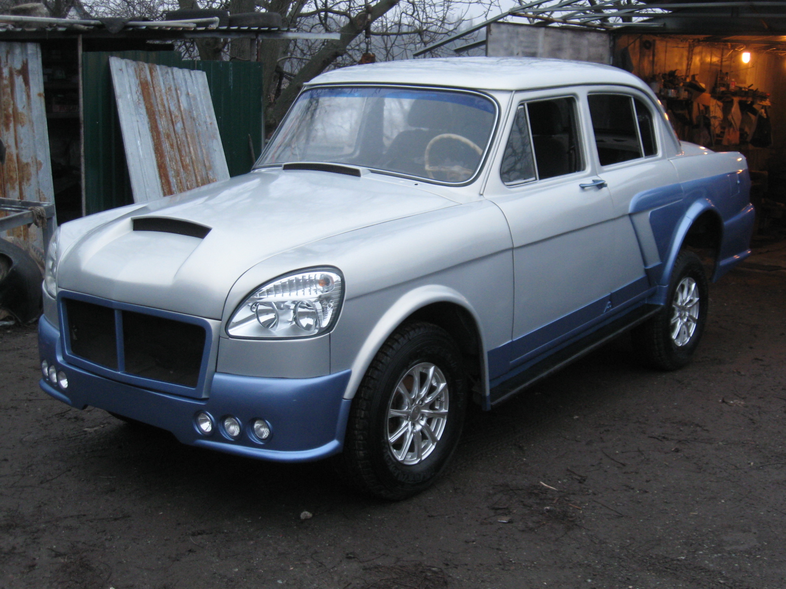

На мой взгляд, Волга получилась неплохо, по крайней мере, кто видел - никто не критиковал, а были офигевшие. Один даже предлагал поменяться на Ланос. Но что такое Ланос по сравнению с 21-й?
Вот так я стал автосварщиком. Многое можно сделать со сваркой в руках.
Не получается ничего, у того, кто ничего не делает.
Вот фотки.
В самом начале.
В процесе.
Постройка переднего бампера.
Постройка заднего бампера.
После покраски. Начало сборки.
С нетерпением жду советов и комментариев.

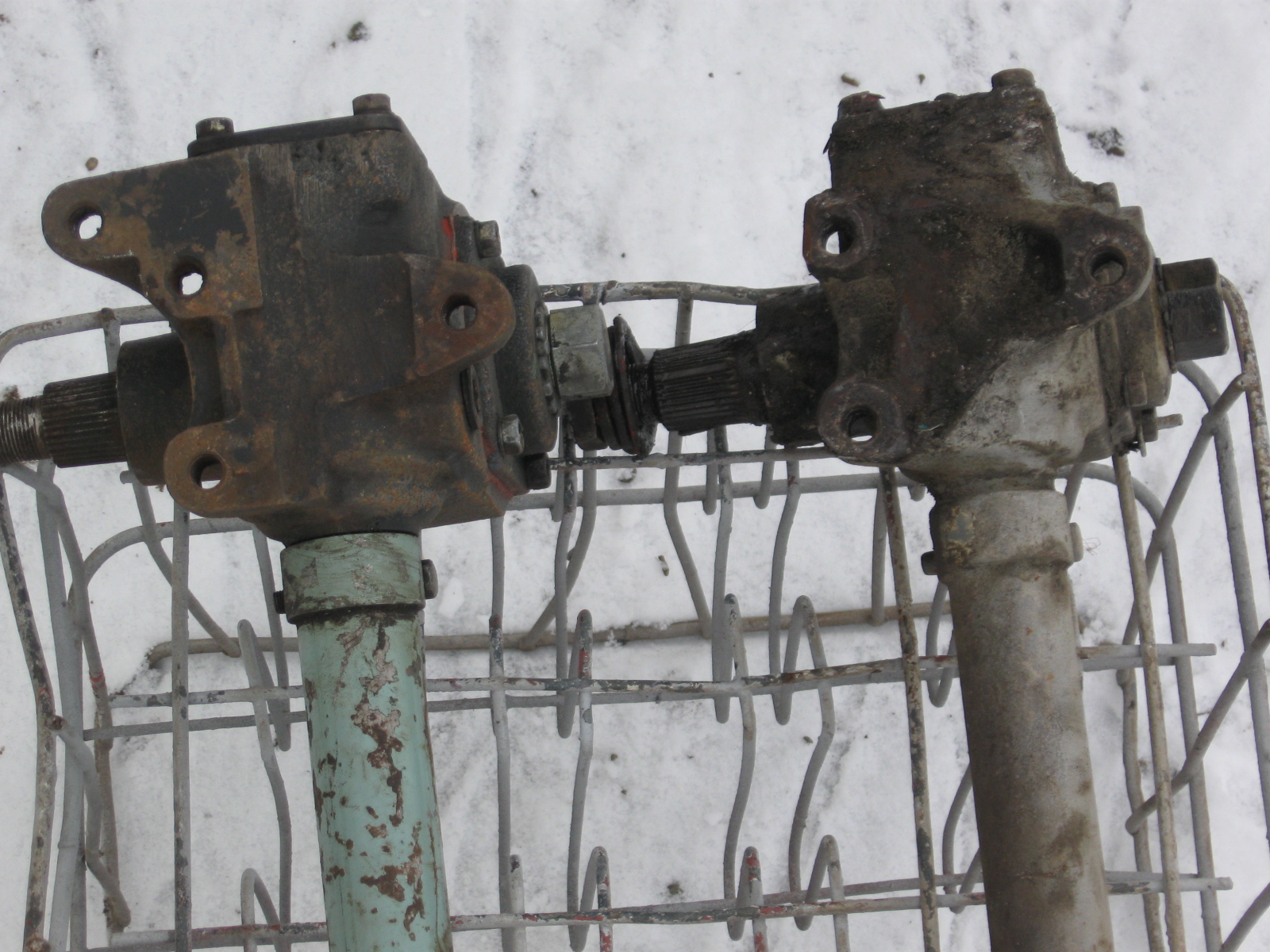

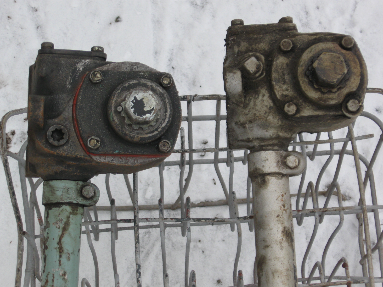

А я со своей стороны советую посмотреть в сторону рулевого УАЗ с ГУРом (пч 17,3).

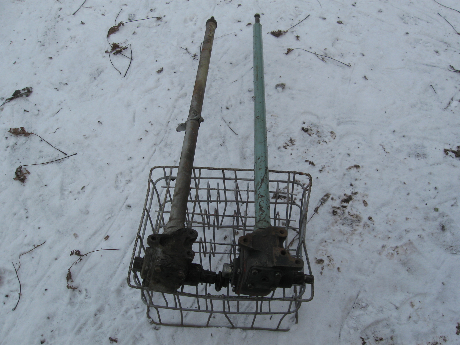

Слево УАЗовский редуктор.Прикреплённое изображениеПрикреплённое изображениеПрикреплённое изображение

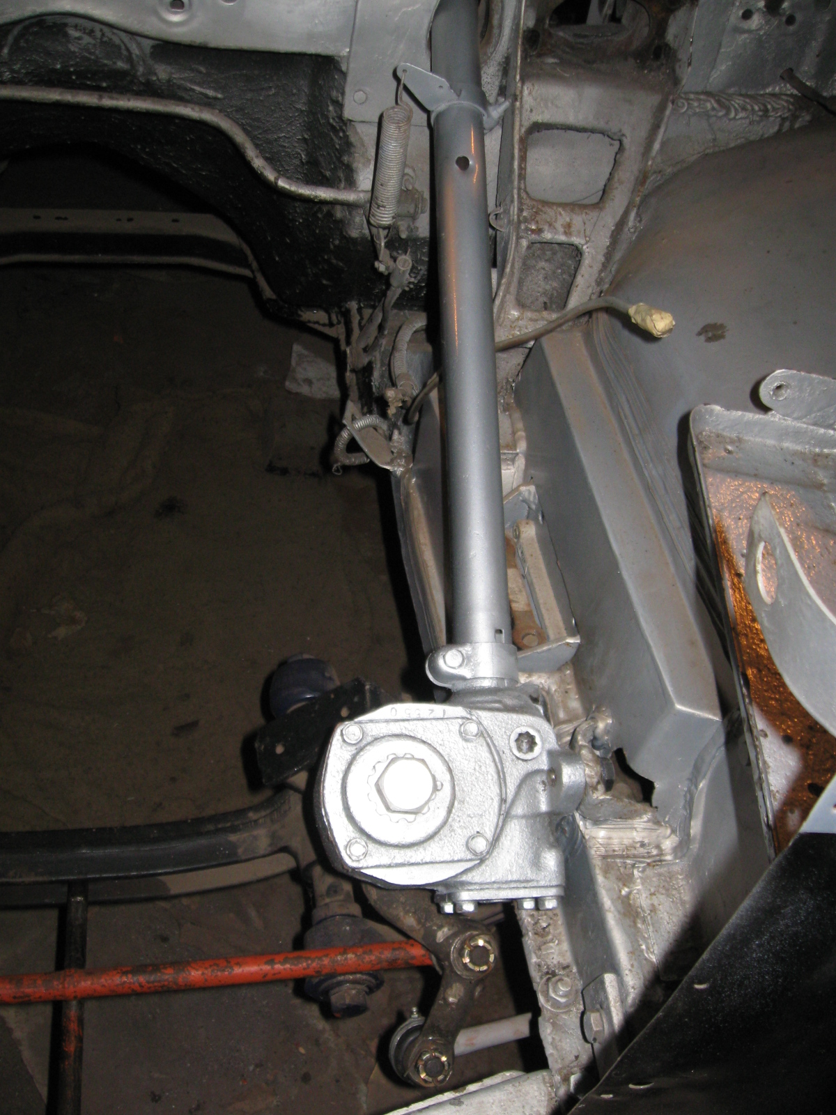

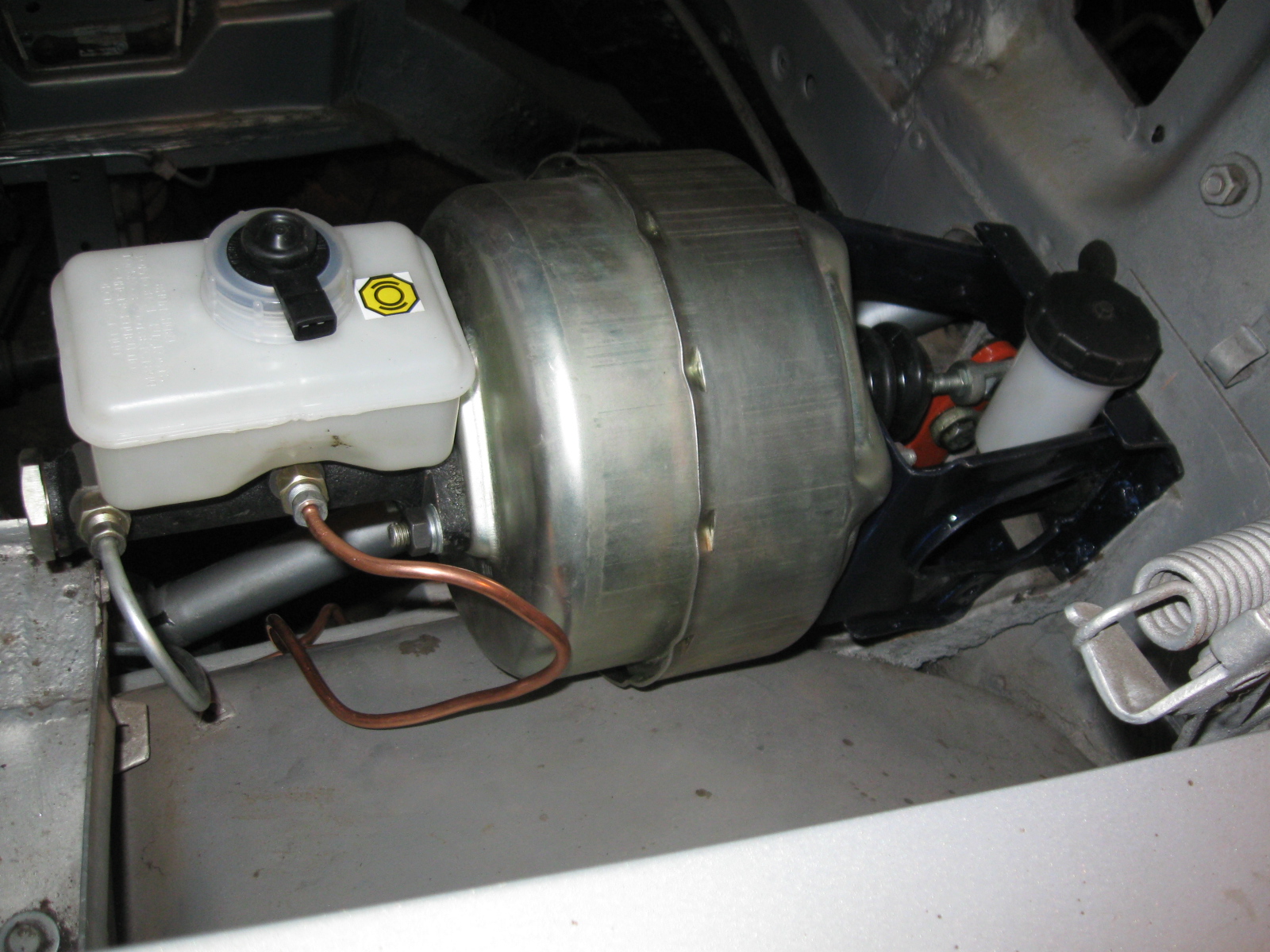

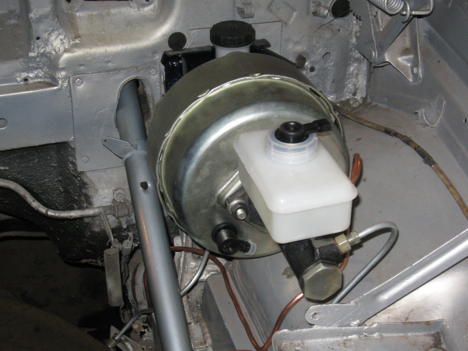

Установил УАЗовский рулевой редуктор, по креплениям подошел (только отрезал лишнее ухо крепления).
22.12.12

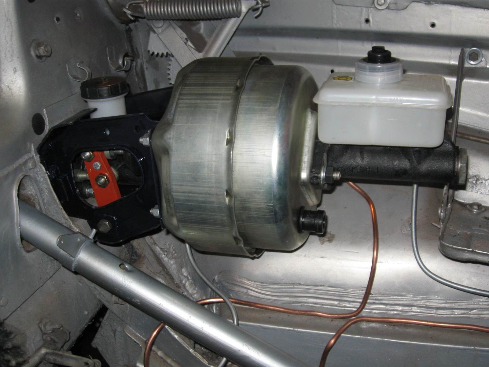

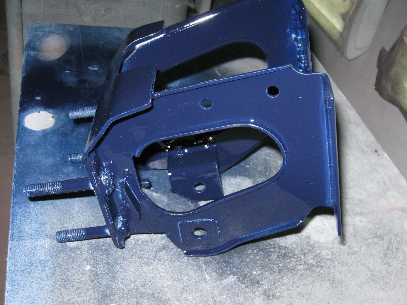

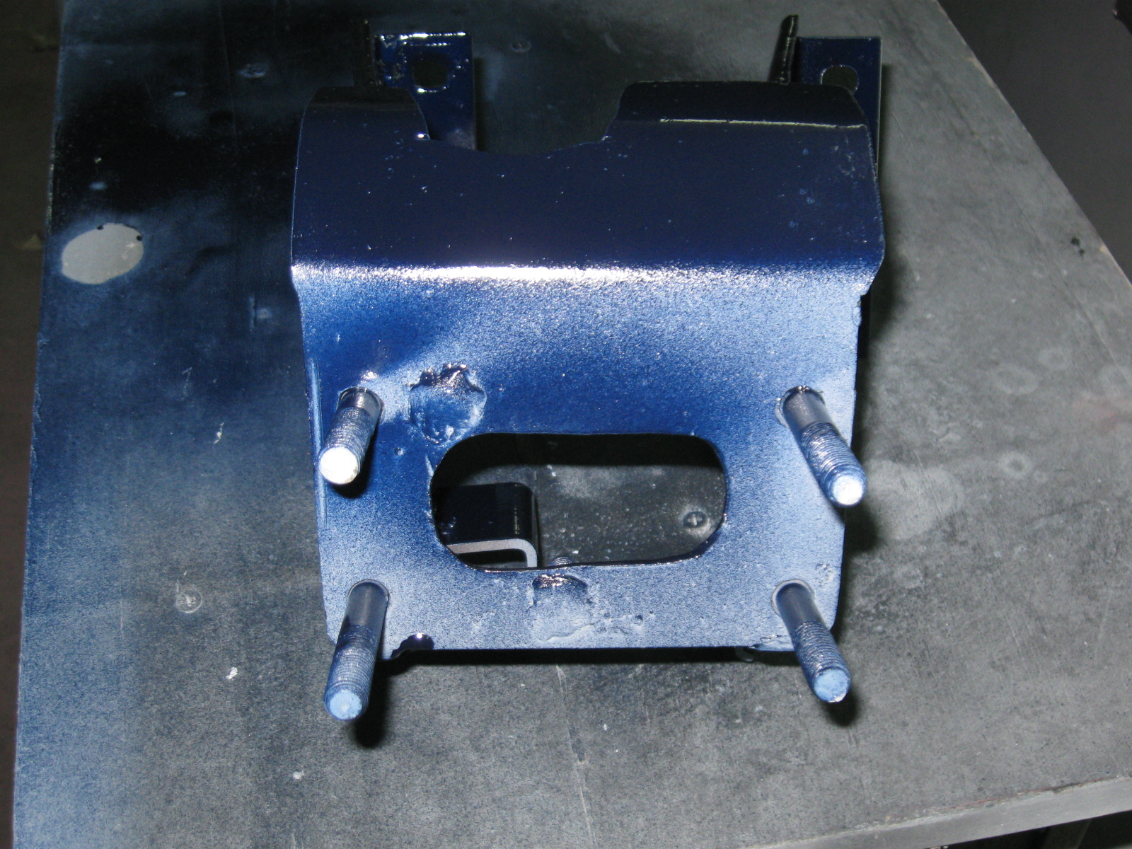

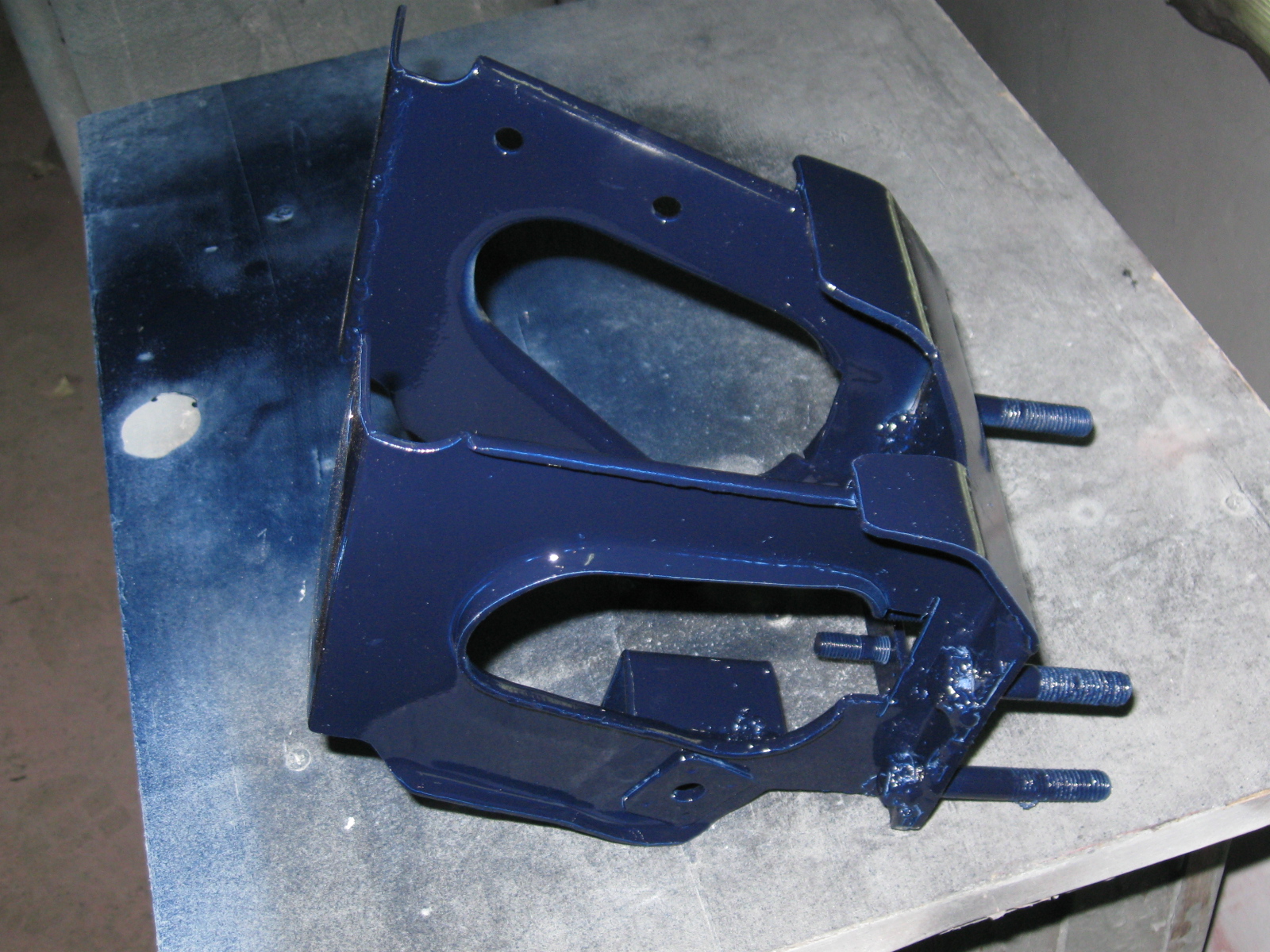

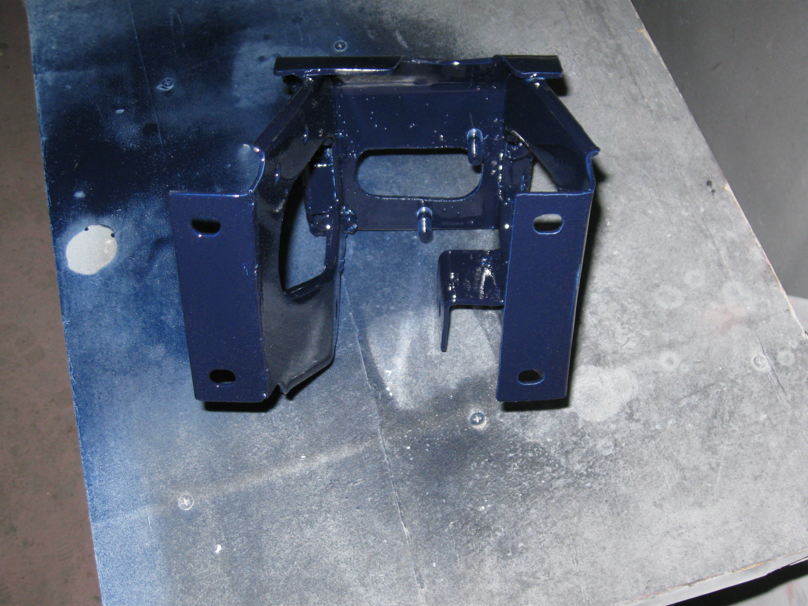

Переделал крепление под главный тормозной и сцепление.
Вчера закончил установку главного тормозного и сцепления, также проложил новую тормозную магистраль. Осталось только прокачать тормоза.

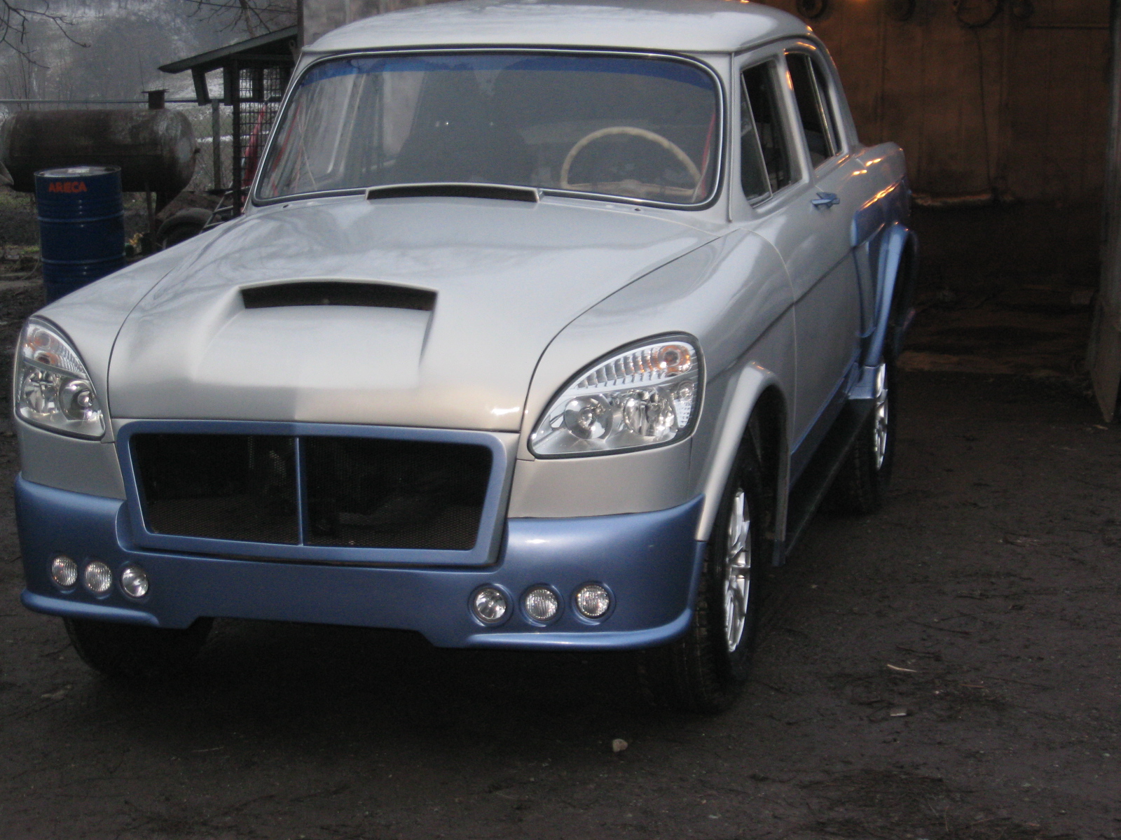

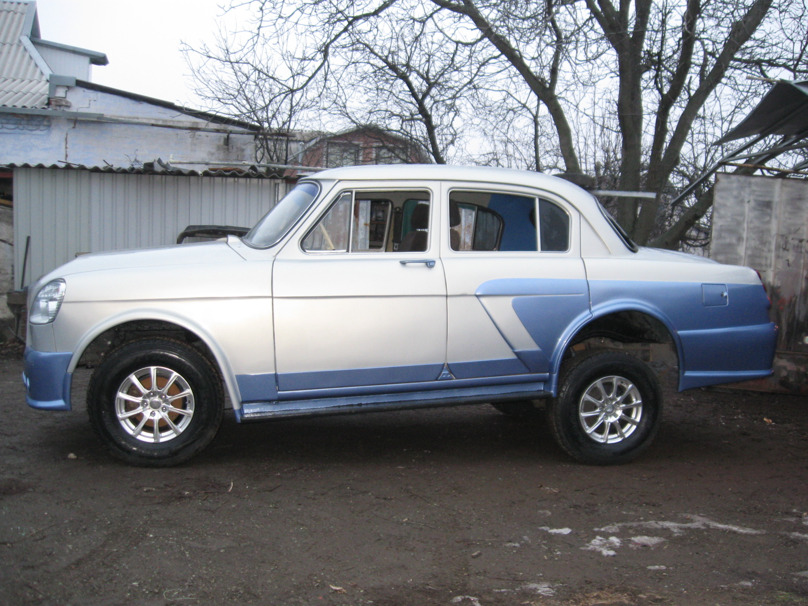

Так выглядит сейчас машина с новыми колесами.
Почти волговская резина! biggrin.gif Прикреплённое изображение

Зад, как мне кажется, так высоко нельзя оставлять.
Диденчик
сообщение 2013.01.03 22:15
Сообщение #110
Имя: Дима Д
Авто: ГАЗ-21 '1964
Из: Днепропетровск
Был(а): 2026.10.01 9:55
Рессоры переклепаны! Надо пригружать чтобы просели!

Нужно обязательно поставить еще стойку ВУ для доп. крепления корпуса ВУ - поз.№ 38:
http://www.autosoft.ru/online/acat/?idgrou…;atype=0#p78622
занялись с товарищем их проводкой.
А вот это мне вскорости тоже предстоит - жду вашего отчета и желательно с фото.

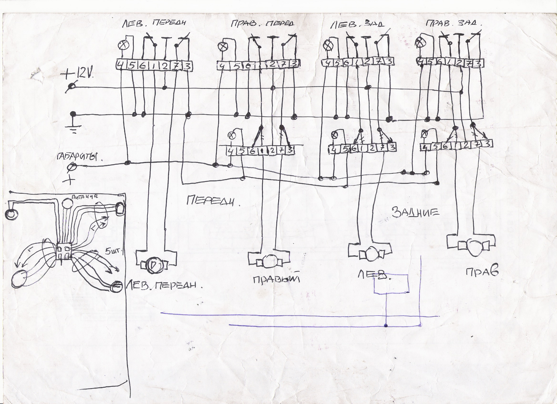

Закончили подключать проводку эл.стеклоподемников.
Проводка на четыре подъемника и семь кнопок, три дополнительные для водителя на пассажирские двери.
Схема проводки.
(Кнопки жигулевские)

А вот еще вам в помощь для ВУТ:
Вот такую хрень советую сделать самому - я например даже на разборке не нашел иначе масса узла приведет к тому, что лопнет моторный щит:
кстати, пыльника штока, что выходит на педаль тормоза, я тоже не увидел - вода попадет в салон.

Фото старое, стойку для дополнительного крепления ВУ уже давно стоит.
сообщение 2013.03.22 23:00
Сообщение #117

Заметили! Пыльник действительно не поставил, вместо него прокладка из резины по всей плоскости крепления.

зад что-то уж занадто в небо смотрит) Плюс к этому огромная колесная арка, туда просится колесо от 100-го "кукурузера", напримерsmile.gif На вкус и цвет, но что слишком высоко - факт. А так да, объем работ умопомрачительный, при том они более чем сложные, даже чисто по сварке
