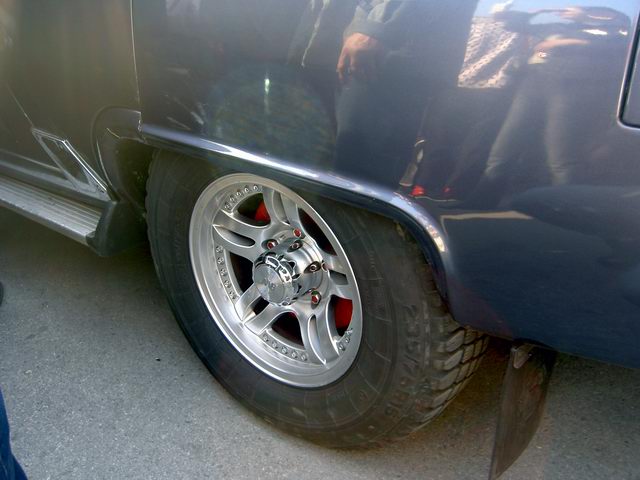

сообщение 2010.03.13 0:34
Сообщение #34
Чья-то машинка с подобными: Прикреплённое изображение
