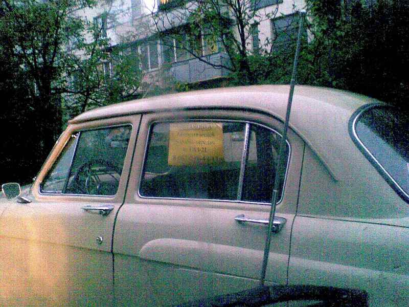

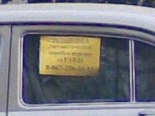

Сообщение #51
Начинаю тему, потому как очень удивился когда недалеко возле себя увидел "двойку" которая на моих глазах перепродалась новому хозяину на квартал выше. И сегодня еду, смотрю объявление. Установка коробки автомат на ГАЗ-21, и телефон. Я через стекло мобильником сфоткал, думал будет видно номер, но он оказался вообще нечитаемый. Так что если кого заинтересует, завтра посмотрю номер и выложу его сюда.
сообщение 2008.10.06 10:11
Сообщение #52
Это телефон Игоря (на форуме Scherman). Он приезжал в июле на сходку к Штабсу на своей двойке с автоматом. И об этом на форуме уже давно была тема. [Слита с этой.]
