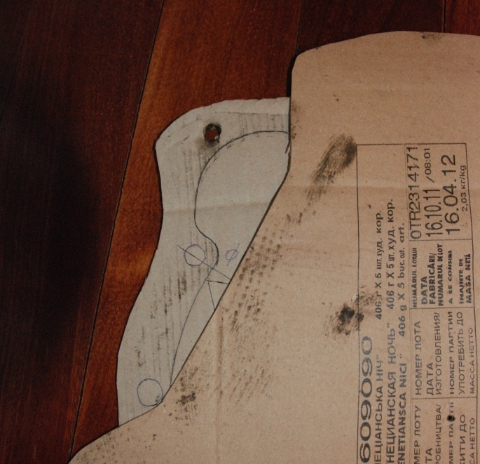

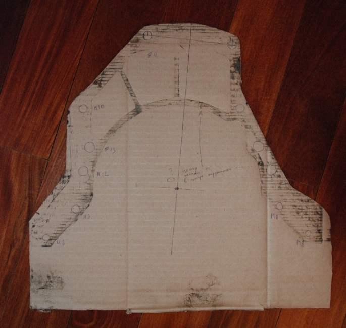

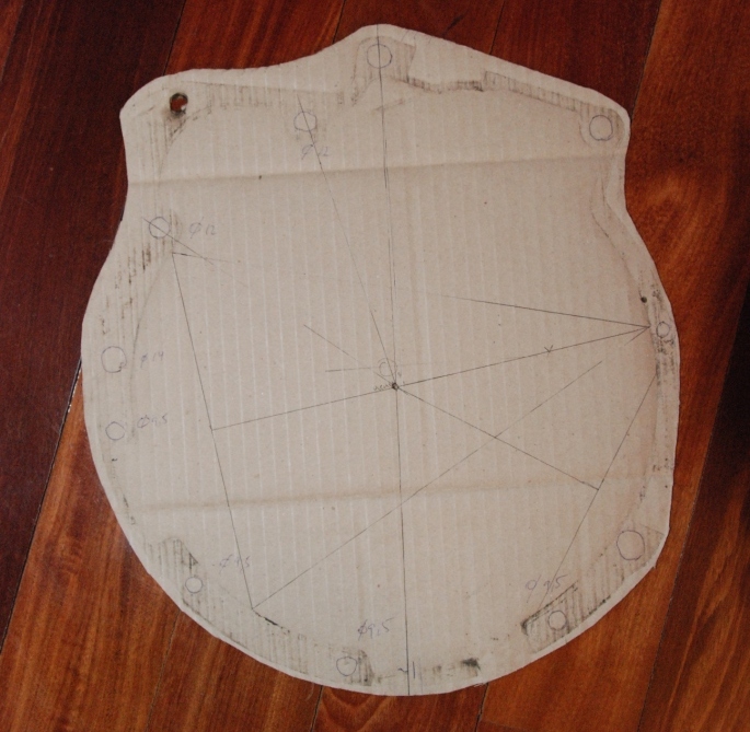

Наверное не открою ничего нового, но такой открытой инфы об этом не нашел.
Попалась в руки коробка ZF 4HP22, картер АКПП БМВ
Была идея состыковать ее с родным мотором посредством драйвплаты толщиной 12-14мм.
Поигравшись с эскизами оказалось, что ввиду малого диаметра картера АКПП (соответственно зубчатой части маховика), невозможно установить стартер, блок двигателя мешает.
Есть еще одна мысль - это оставить родной маховик, облегчив его на вес гидротрансформатора, взять картер маховика от 417 или 421 (картер идет целый по кругу, а не половинка как у 21) и приварить к нему картер АКПП (лишнее обрезав)
но не уверен, что сварка даст нужную точность стыковки
Этих коробок в бмв, несколько модификаций, если она с соленоидами управления (определить можно по круглому разьему с несколькими пинами), то установить ее будет сложновато, мягко говоря.
В Москве есть контора, которая продает готовые картера на волговские моторы, под Х П двадцать два.
