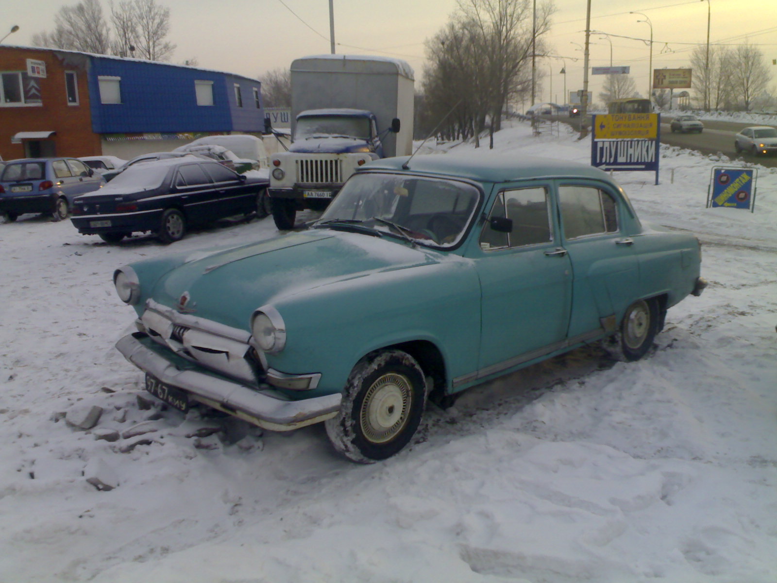

Сегодня бил в гаразе, хотел заменит помпу на новую, но в итоге пришлос менят вес блок целиком а такзе снимат радиатор. заодно обслузил топливную систему - по4истил отстоиник, заменил ропливний шланг которий тёк smile.gif
Патрубки на радиатор били созрани вхлам, термостата и вовсе небило, да и помпа прикисла прили4но - решил менят целиком вес блок.
Купил новие шланги с хомутами, прокладку, короткую шпилку и всё поменял. Вот собственно пара фоток с телефона:
По-поводу в.филтра - 4ел из Пирера отписался и обешал закинут его к коришу в магазин зап4астей и далше тогда курэр всё вместе привезёт smile.gif
Откривал сегодня ету кришку - на4инка всё оригиналняя, а сам верхний корпус кришки сделан из куска алюминия завалцованним покругу. внутри стандартная тема с дилтруюшим элементом утопленним в масло. Вобшем непонятная тема - что слу4илос с верхней 4астю - непонятно, но внутренности все стандартние smile.gif
Несмог открутит дат4ик температури води с помпи - сколко он долзен бит градусов - на радиаторе стоит 82 - 90, вроде так, а сколко долзен бит на помпе или какая там маркировка? У меня ест 5 или 6 дат4иков но они разние, старий закис - запасние ест, но какой именноо туда идёт неизвестно!!!
Правда вили ослознения, влекушие за собой далнейший ремонт sad.gif Вобшем новая помпа с корпусом термостата - галимая! Проблема открилас когда вдё било узе установлено и на сегодня осталос вкрутит дат4ик температури - внутрення отливка детали корпуса непозволяет вкрутит дат4ик температури по-резбе (понятно для всех, что он длинний) Коро4е, надо опят снимат ету помпу и каким-то образом устранят дефект. Думаю попробоват фрезу и подпилит изнутри или на токарном станке закрепит и просверлит ровно немного менший диаметр под дат4ик.
Из полозения вишли 5-ю запасними дат4иками - срезали хвостовик дат4ика и вкрутили резбовую 4аст дат4ика как заглушку. Родной дат4ик со старой помпи залозили мезду бошкой и помпой даби дават хот примерние температури на указателе в салоне. Рqас4итивали в слу4ае перегрева на дат4ик радиатора и лампу на панели приборов smile.gif Всё прошло без форсмазёра - 4ас работи мотора и залитие 12 литров води.
При поиске дат4иков, в сарае, обнарузился плафон салона - внутренняя 4аст с патронником и хромовая облицовка - нехватает толко самого стекла!
Тестировали ру4ник - на ходу берёт хорошо - сразу понятно smile.gif Если на месте ставит, то тронутся о4ен тязело - сцепления залко smile.gif
Сегодня бил на техосмотре с коришем и заодно узнал про Волзанку - оказивается надо ехат скорей в авторигистр и там проведут осмотр и долзно бит 30% оригинала для 50-ти летней машини, тогда дают 4ёрние номера и машина идёт под классом раритет. Техосмотр надо проходит 1 раз в 4 года и СО немерят - там на компе при введении ВИН кода графа СО становится неоктивной smile.gif
Коро4е нузни тормоза, сигналное освешение, подвеска и чтоб недимила smile.gif
Близе к лету етим займус, а пока надо устранит колхоз и проверит работоспособност всех агрегатов smile.gif К примеру, тормоза 4увствуется что тормозят по-диагонале - видно надо разробативат и 4истит smile.gif
Вобшем пока не на работе - мозно постепенно заниматся и приводит ее в долзний вид!

Мистер Слава243
сообщение 2010.03.15 21:47
Сообщение #59
Авто: ГАЗ-21 '1961/2006
Был(а): 2023.04.13 21:13
Машина один в один моя) Даже дверные карты одинаковые (думал, что уже перетянуты). Только номер двигателя на пару тысяч больше и номер шасси на тысячу) Кстати, Вы точно уверены, что "троешные" бампера не стояли с завода? На моей тоже троечные dry.gif У меня впечатление, что в 61м году часть двоек шла уже с троечными бамперами. Просто вырабатывались запасы на складах и менялись на новые.Прикреплённое изображение
сообщение 2010.03.15 21:51
Сообщение #60
Слава богу, хоть не с "кочергой" в полу и четырехступкой. Слава, меняли те бампера, меняли сами владельцы. Даже первые ГАЗ-22 в 1962 году шли с рудиментарными клыками. Были б тогда такие бампера, никтоб на ранние универсалы клыкастых-то не ставил.
