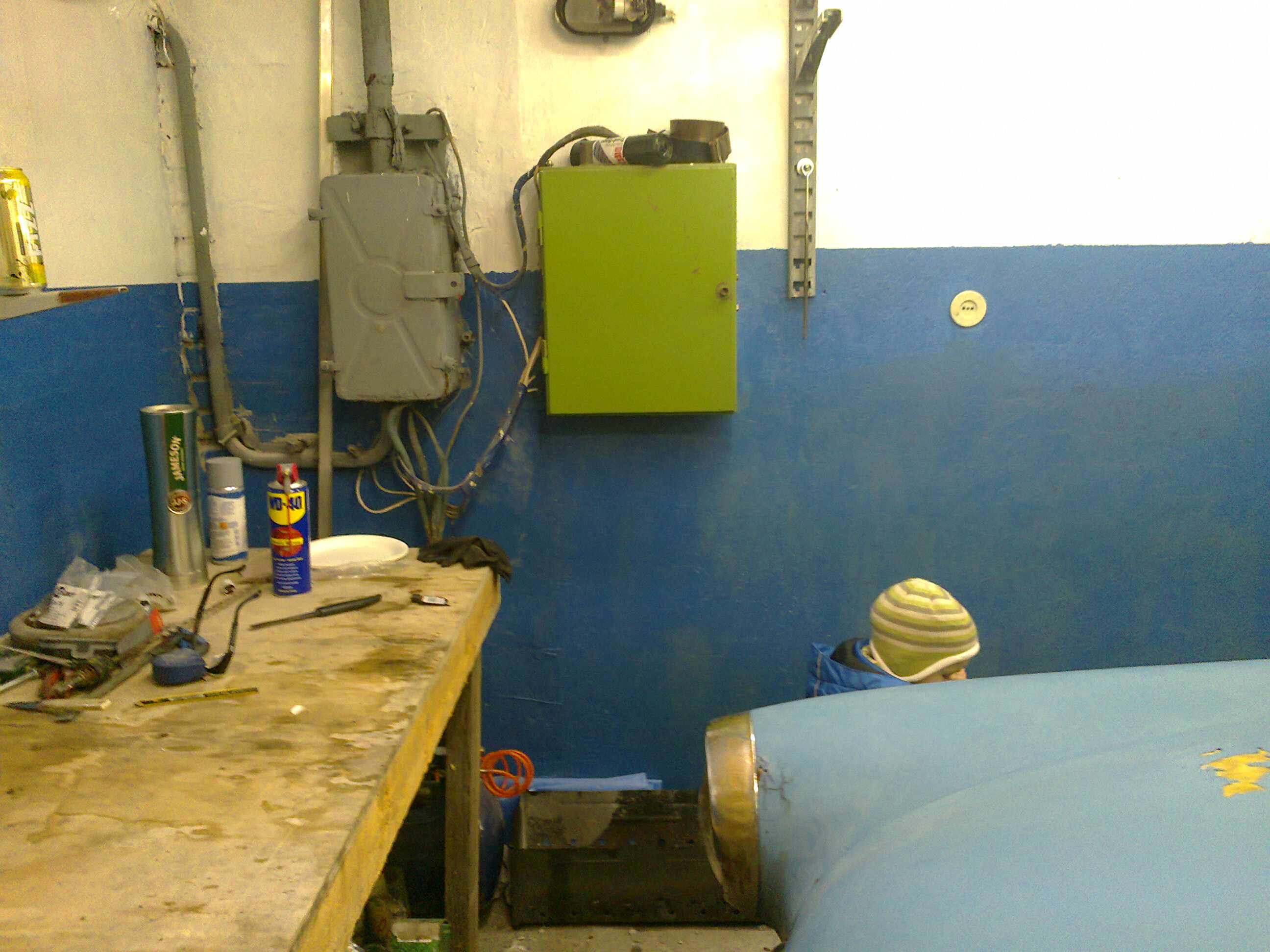

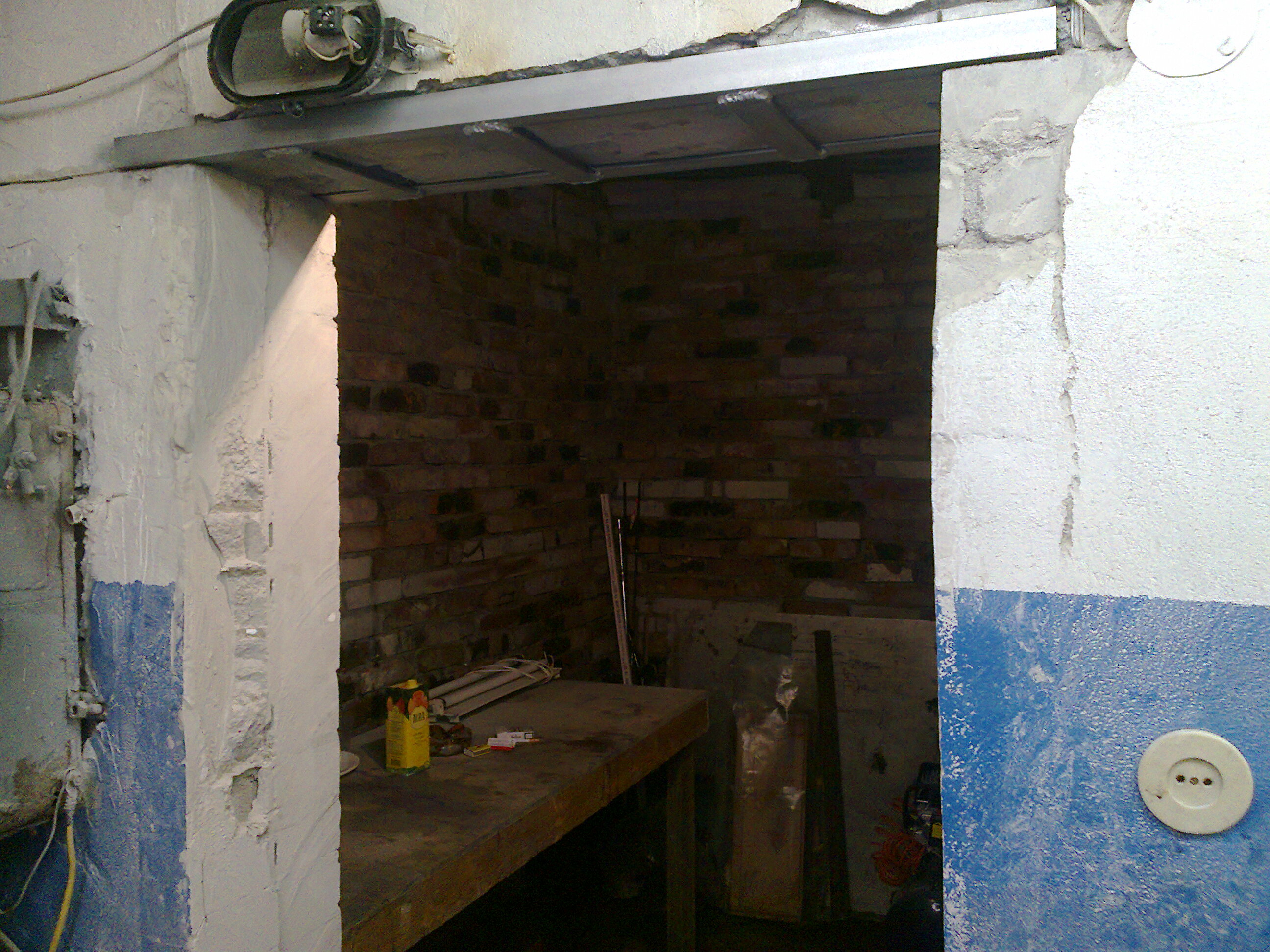

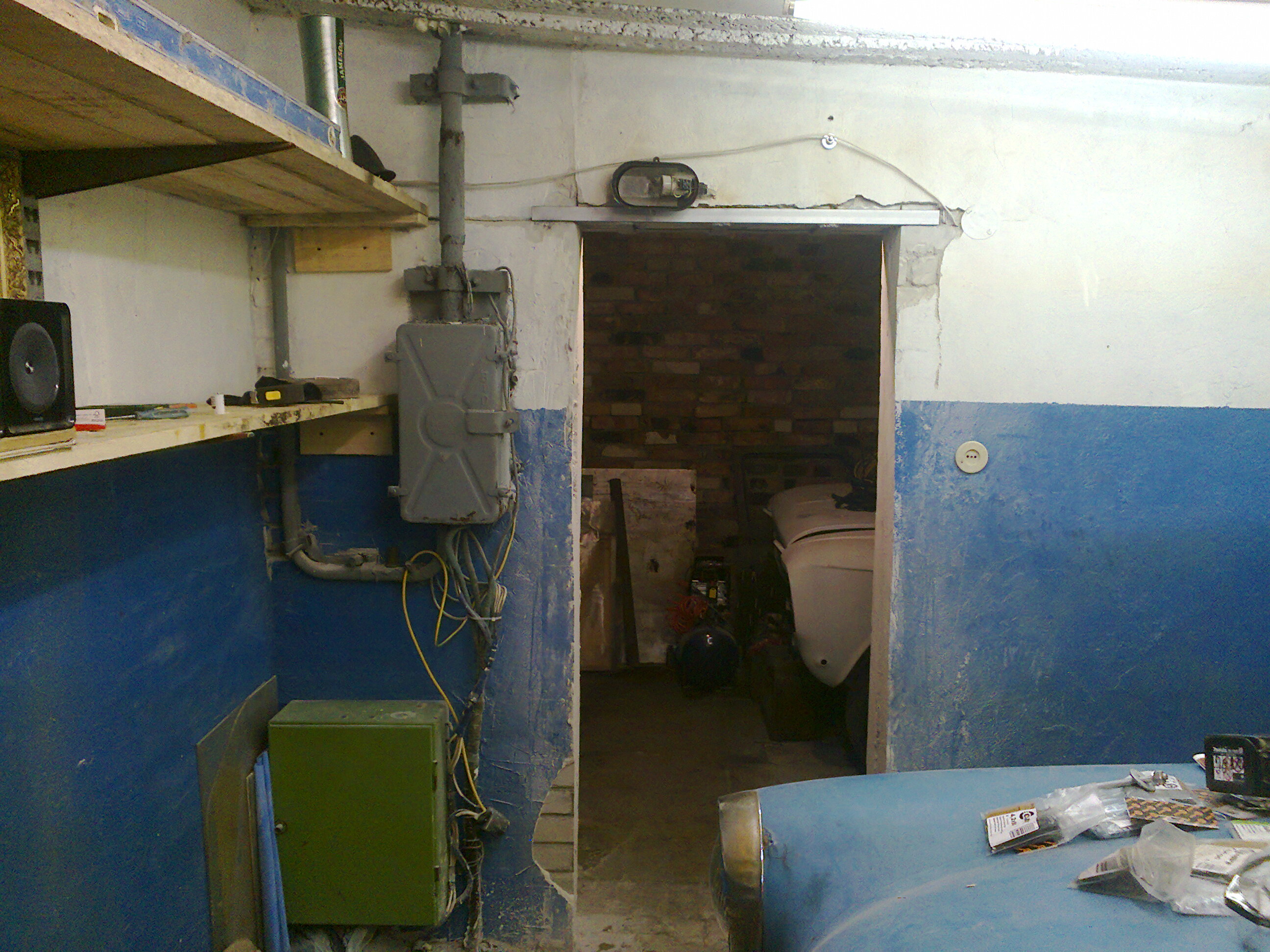

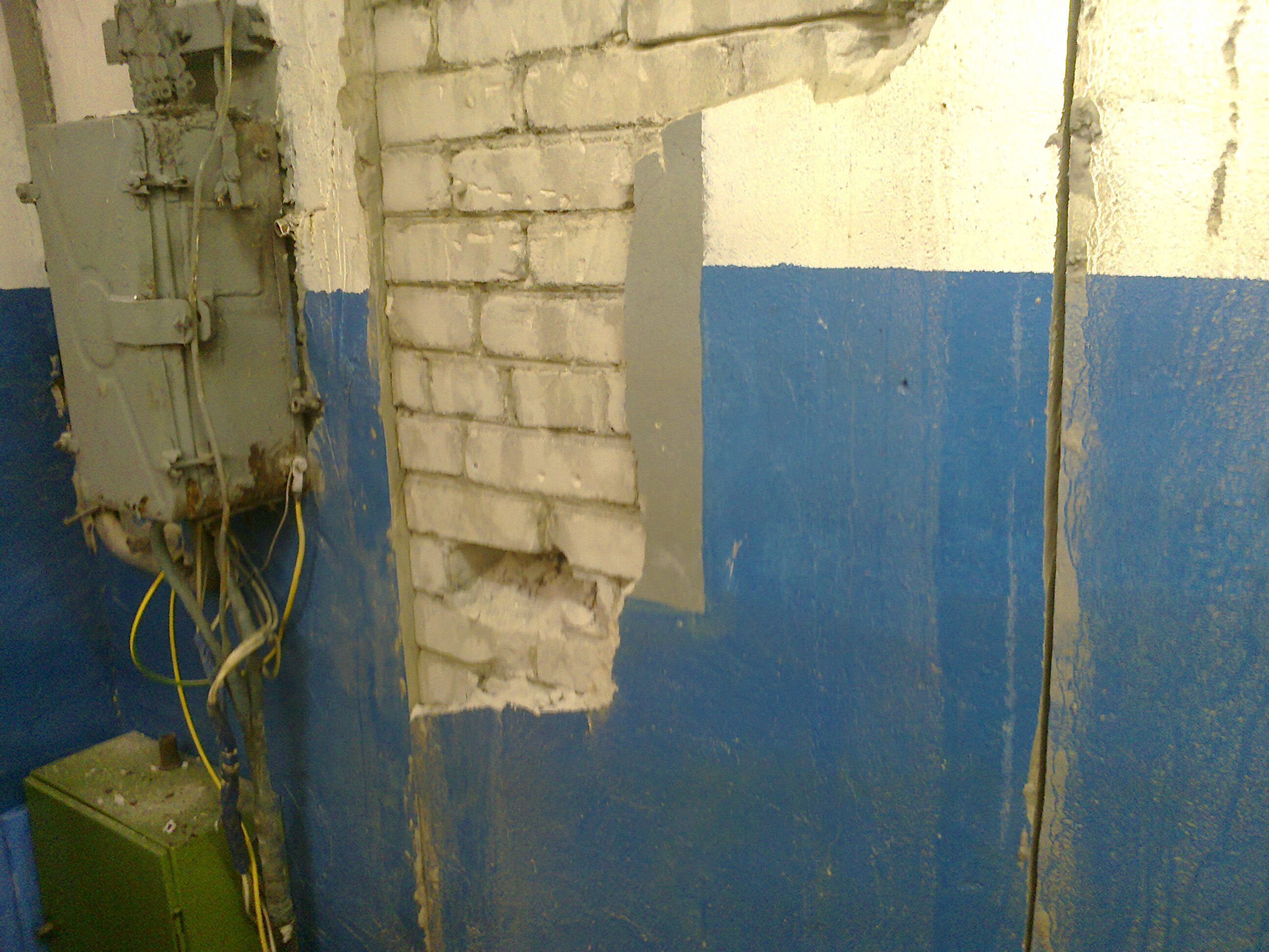

Порылся в телефоне, нашлись несколько фоток из гаража.
Пилили стену между гаражами.

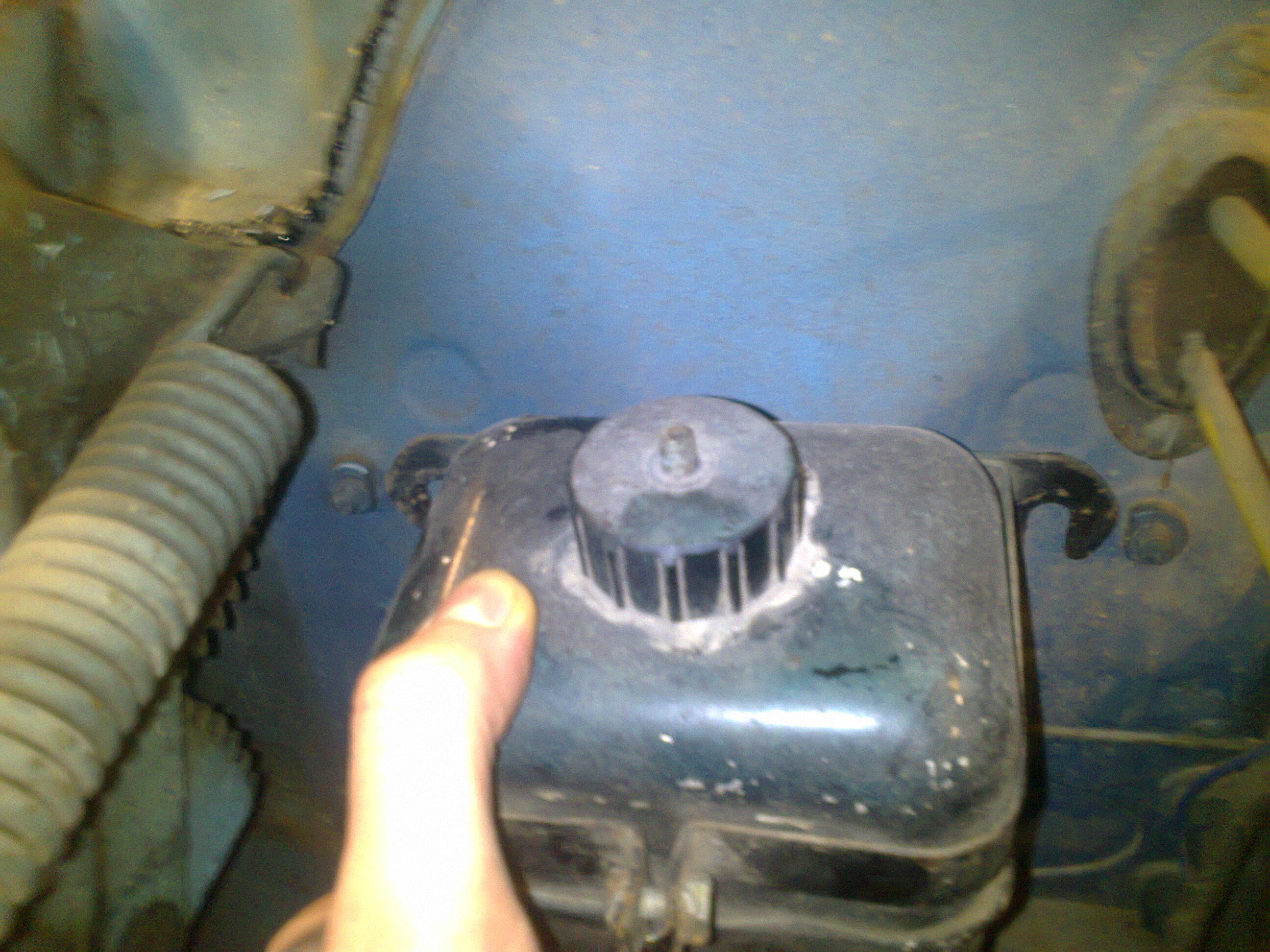

Немогу разобраться где должен стоять бачёк омывателя на 2-ой серии. Бажёк оригинальный, алюминиевый? Может кто подскажет?

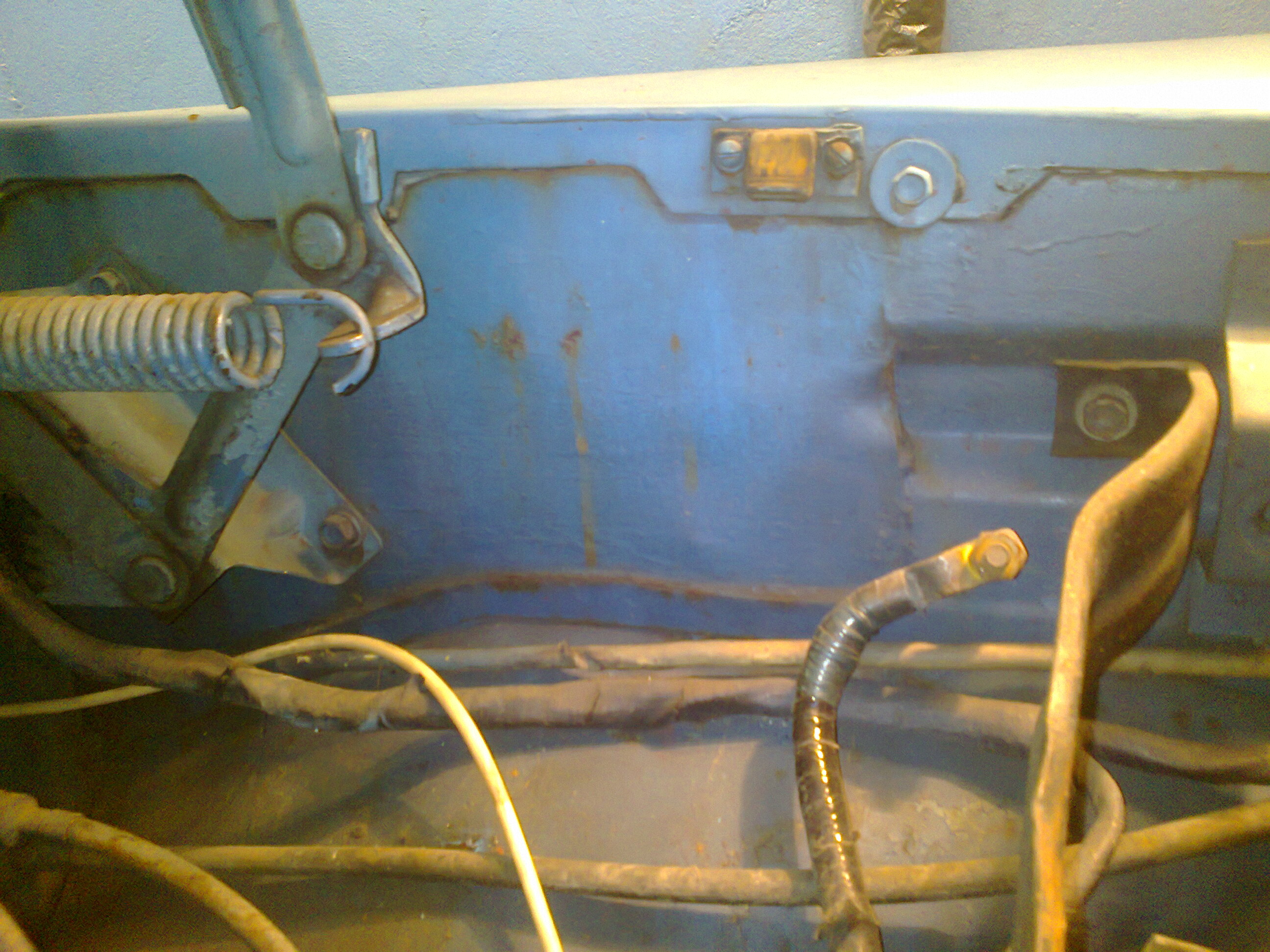

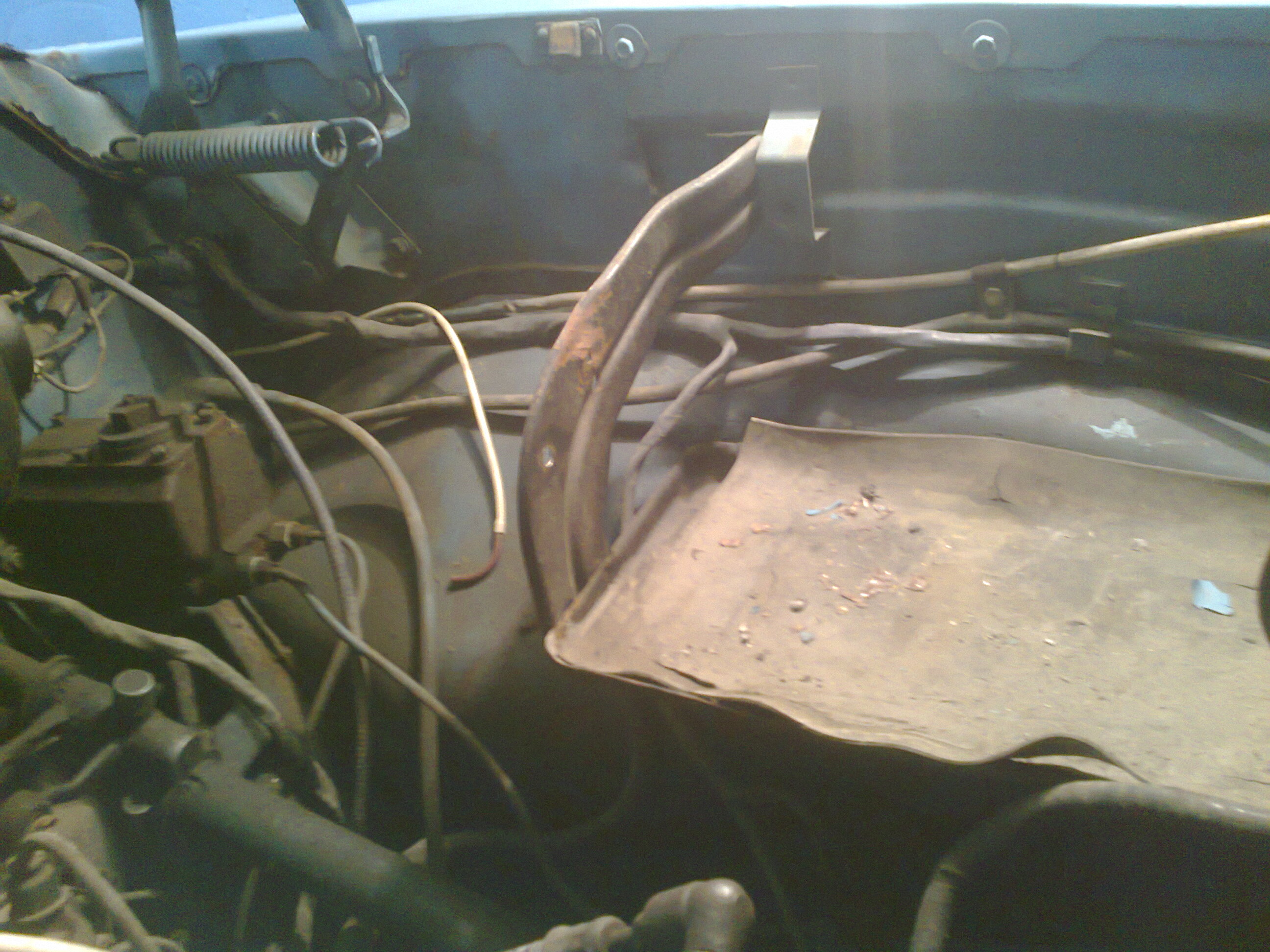

На 2-ой серии бачок устанавливался на моторном щите (первое фото). А выше выхода карбюраторных тросиков есть отверстие (должно быть отверстие под трубочку что в бачок идет)?

По идее, как на первом фото, на моторном щите… А что, там нет отверстий под болты?
Хотя зависит от года, не столько от серии.

Бачок должен стоять на левом брызговике,на фотографии видно что брызговик подвергался ремонту как раз в том месте где находился один кронштейн крепления,поэтому он там отсутствует,второй остался на месте. Только рамка аккумулятора как то неправильно стоит.
Спасибо, теперь ясно. Да, походу тут вваривали кусок и одно крепление отсутствует sad.gif

Да вот в позапрошлом году была в работе неуколхоженная двойка, приближена по макс. к оригиналу - может чем поможет:

Да, на этих фото бачок омывателя на левом щитке — придётся доваривать крепёж.

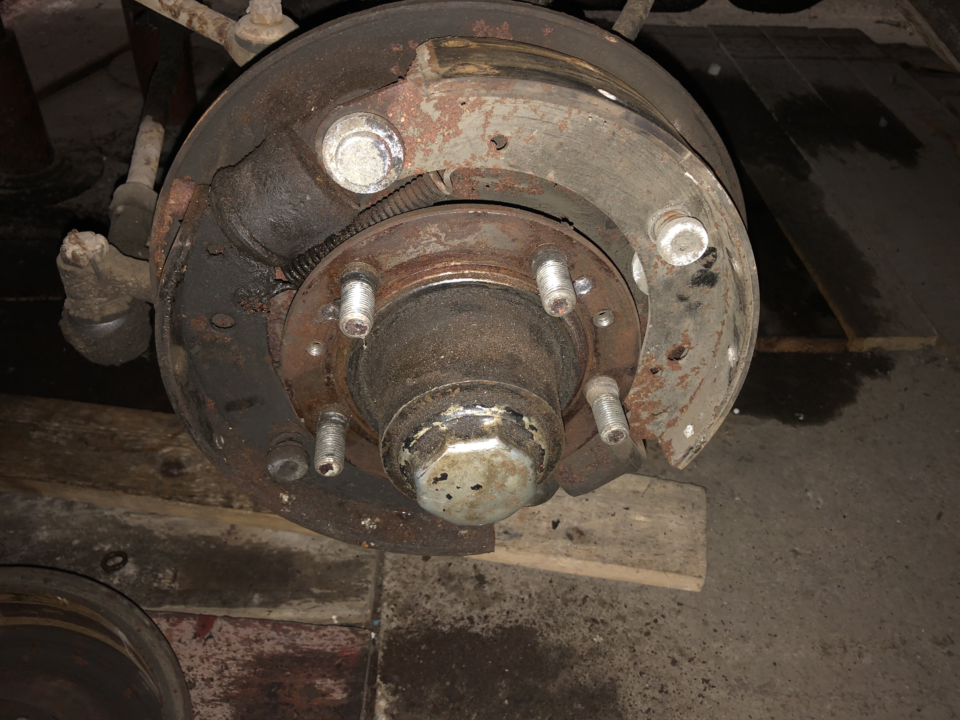

Помимо насоса была проблема с передним левым колесом - подзаклинило. На видео видно что машина трогается с трудом. Это тоже сразу решил - скинул колесо, развёл эксцентрики и барабан пошёл. Внутри всё в более-менее хорошем состоянии, почистить и помыть конечно надо, верхний цилиндр видно был запотевший, но свежих подтёков нет. Новые цилиндры лежат в запасе если что.
