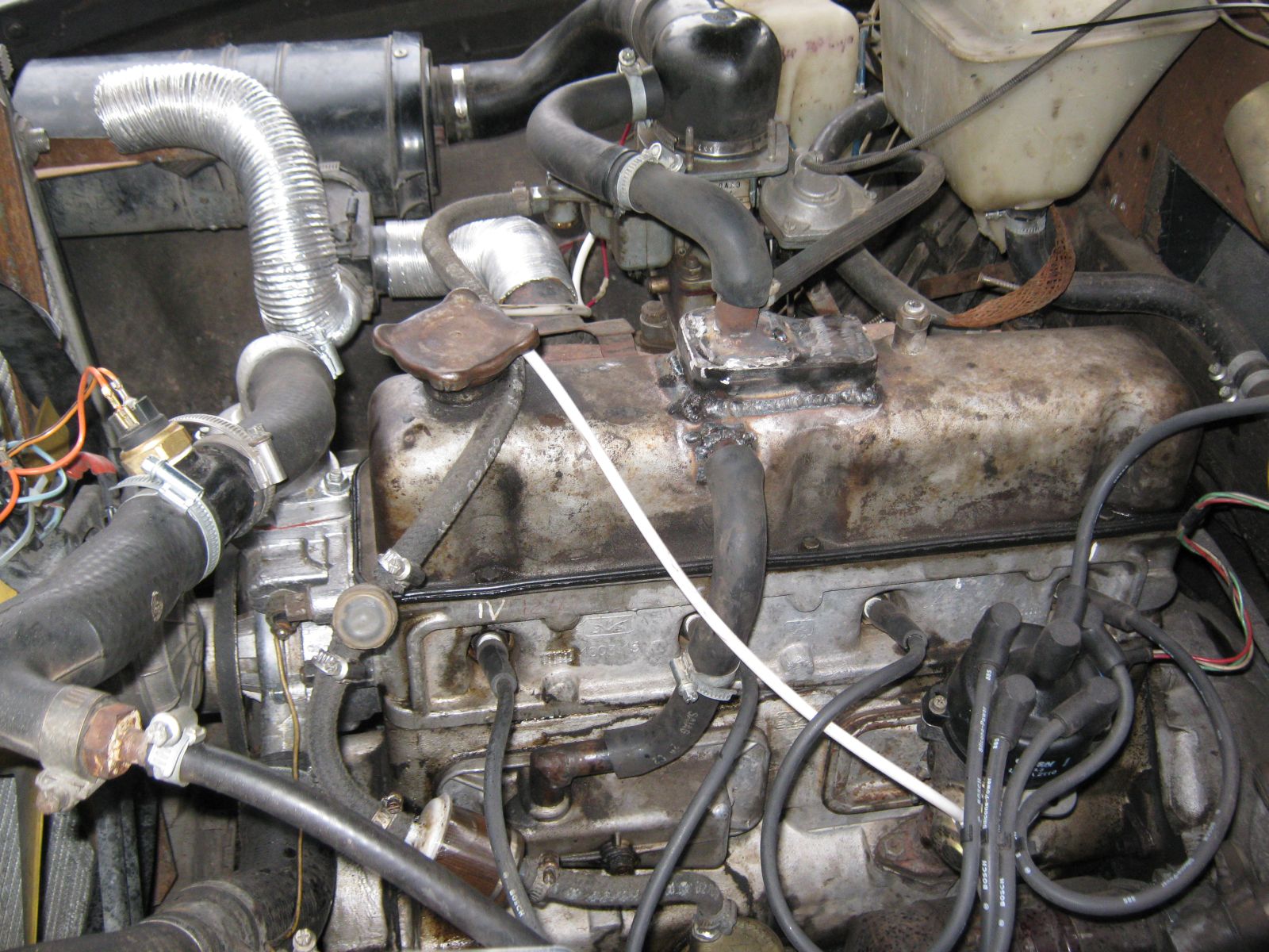

Подача теплого воздуха в возд фильтр обычно эту проблемку решает. Судя по твоим фоткам она оганизована. Но вот на сколь она эффективна , сказать трудно. Шланги длинные, и ещё переключатель.
А указанное явление известное - это образование конденсата. И проходит оно с прогревом подкапотного пространства, когда в мотор поступает более теплый и подсушенный воздух.

Да. Эти фотки в основном про эл вентилятор и радиатор. Но я на них рассмотрел и карб ОЗОН, и переходник, и подогрев воздуха и вентиляцию картера.

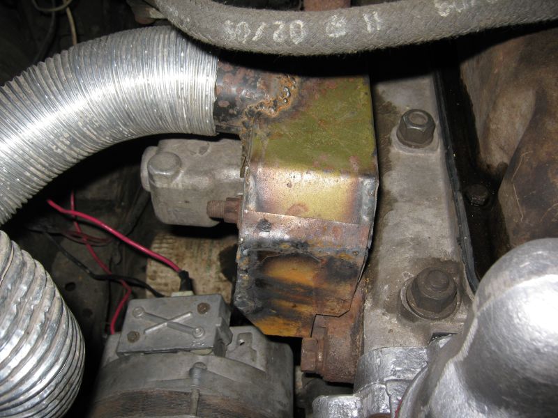

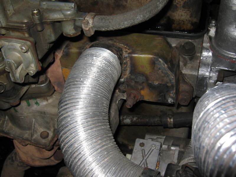

Сегодня немного модернизировал подачу теплого воздуха (кожух слепил другой) завтра предстоит поездочка за одно и проверю 04000000.gif , за красоту не ругайте (проиотип 04000000.gif все таки).
Прогревается ( на ощупь) все патрубки и воздухан.

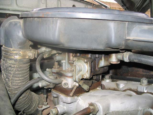

Ну карб - ДААЗ…
При таком расположении и величине воздушного фильтра корпус его нужно подогревать от системы охлаждения отдельным змеевиком. Пластину над выпускным коллектором, похоже от ВАЗ 2101, я разглядел. Но невидно, как соединяется трубопровод от неё с вховным патрубком воздушого фильтра.
Но, учитывая ранее сказанное про размеры и расположение воздушного фильтра - подогрев этот не имеет смысла… wink.gif

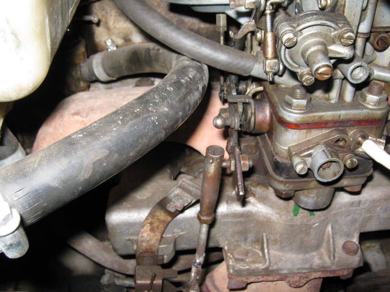

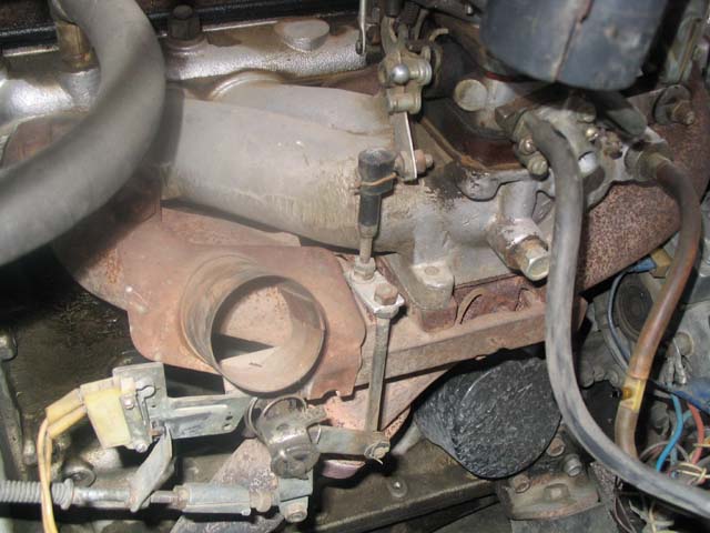

А вот мне все таки не понятно. Вот расположение карба у тебя на снимке это как расценивается по твоему - продольно, или поперечно? Так как в теме про 2105 описано было несколько ( а точнее совсем) наоборот.

Так как здесь на фотках я называю поперечно (как на жигах) диффузоры поперек блока , а как там (ето старые фотки) продольно диффузоры вдоль блока , или я не правильно себе это представляю?

На этой лучше всего видно как что куда … , а та пластина я и сам не знал от чего sad.gif , теперь по другому (фотки выше).

Наверно нужно фильтр перенести всё - таки в более тёплое место. Или утеплить его, как советуют утеплить корпус печки со стороны салона.
Заборник воздуха получился хороший. Покрасится и будет как новодельный! Но очень маленький он по площади. И не должен он быть коробом.
Идеальный прототип - ВАЗ2101.
Но там массовый расход воздуха намного меньше, т.к. двигатель 1200… 1500 куб. см.
А на Волге - 2500!
О! На этой фотке всё отлично видно!
Я вообще то не настаиваю, но почему то принято называть поперечным - расположение поперечное штатному. А у тебя в окончательном варианте расположение именно штатное - поплавковой камерой по ходу движения ( именно это важно). Соответственно другое расположение - поперечное.
