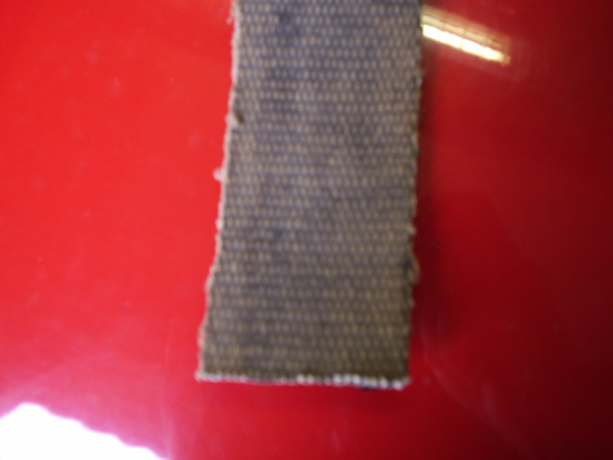

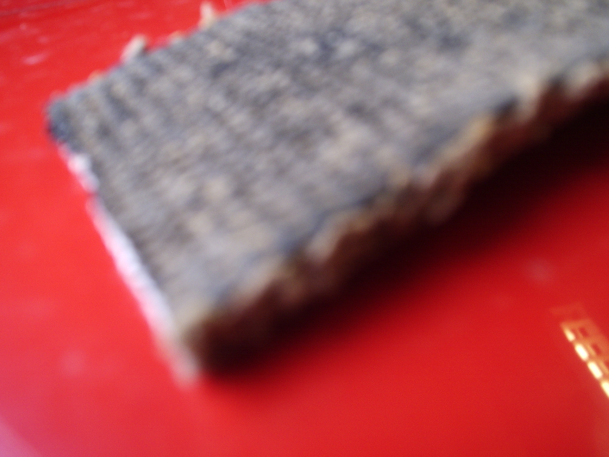

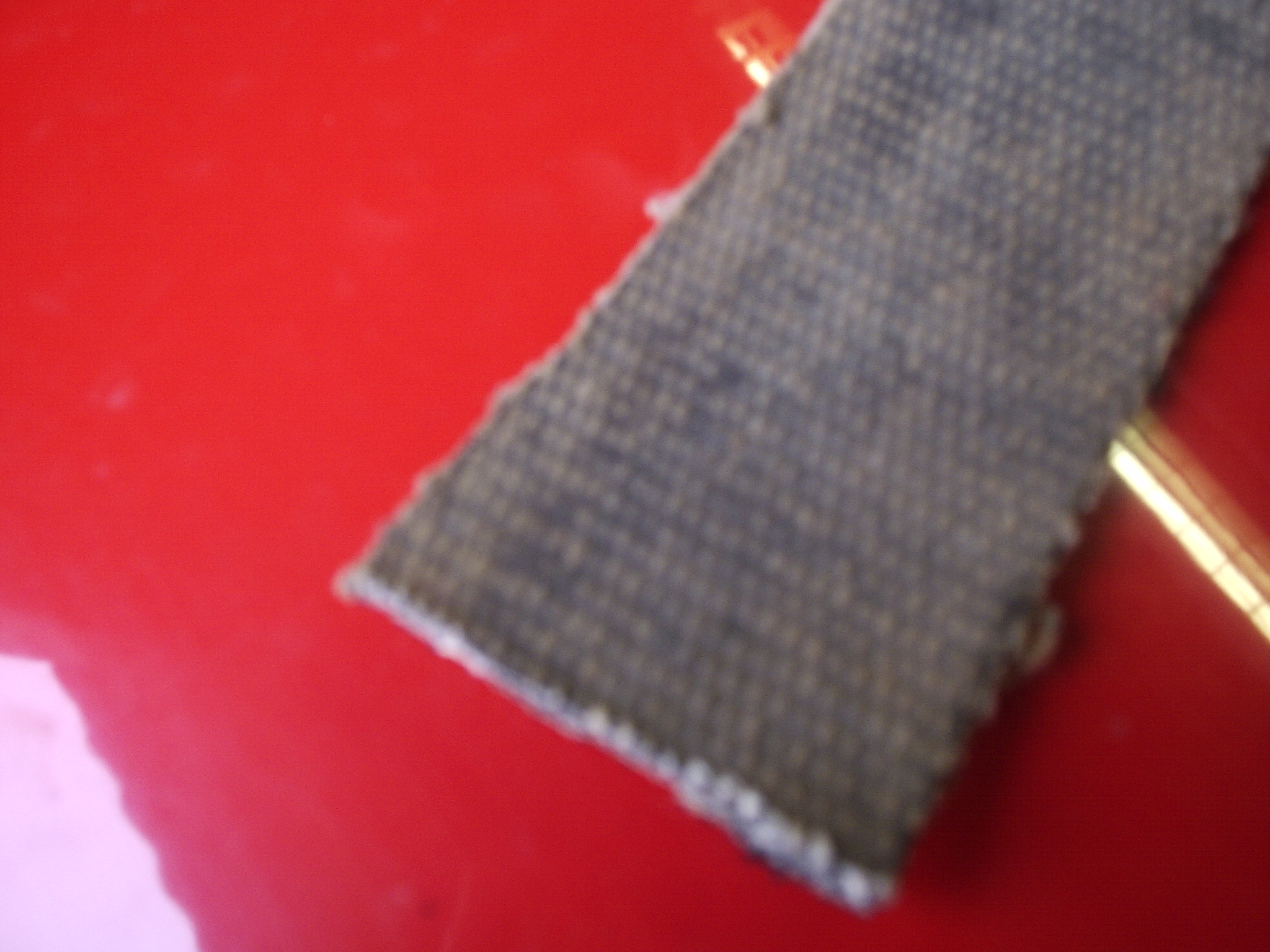

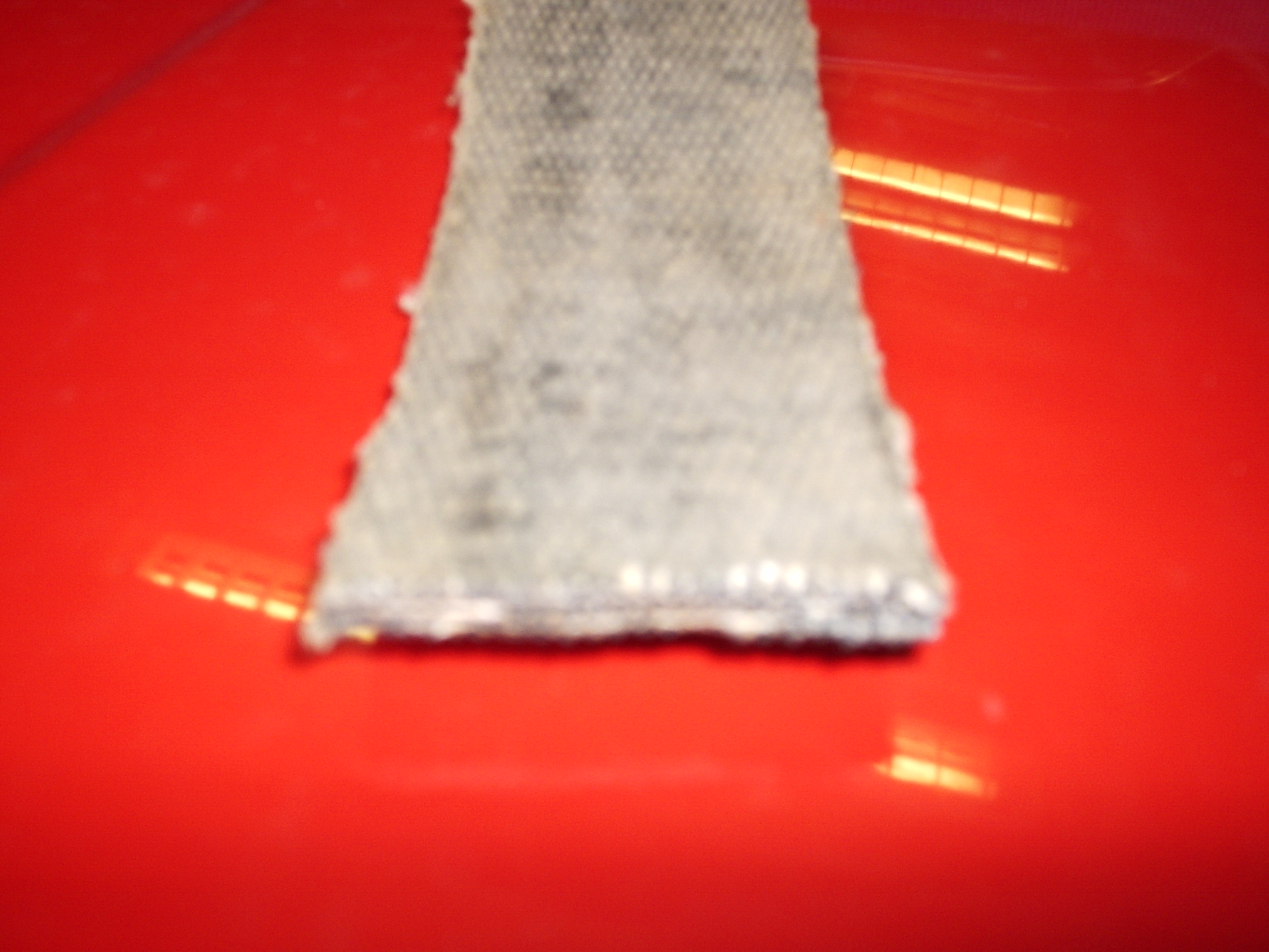

После долгих поисков на рынках и в гараже нашел 8 метров прорезиненой ленты из капрона; ширина 60 миллиметров, толшина, жаль, подвела mad.gif 5 миллеметров. Придется вдвое складывать; фотки будут завтра.
Gazik
сообщение 2009.10.21 13:33
Авто: ГАЗ-21Л 'август.1963
Из: Херсон
Был(а): 2025.09.13 22:31
Вот такой материал хочу взять за основуПрикреплённое изображениеПрикреплённое изображениеПрикреплённое изображение простите за плохое качество и размер первый раз вставлял картинку в сообщение
сообщение 2009.10.21 13:41
Если толщина около 1 см - пойдет.
Gazik
сообщение 2009.10.21 14:10
Из: Херсон
сообщение 2009.10.21 14:14
Ну эт ничего. У меня автоматные вдвое- втрое сложены . Эт нормально.
Gazik
сообщение 2009.10.21 14:41
Из: Херсон
Просто опасаюсь что грязь будет между ремней попадать и возможно быстрее выйдут из строя или ещё чего то приключится huh.gif
сообщение 2009.10.21 14:46
Нет. Этого не происходит. Живы уже много лет ( не менее 10) при ежедневной и круглогодичной эксплуатации. Они все время в движении и между ними ничего накопится не может.
Gazik
сообщение 2009.10.21 14:49
Из: Херсон

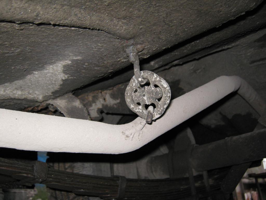

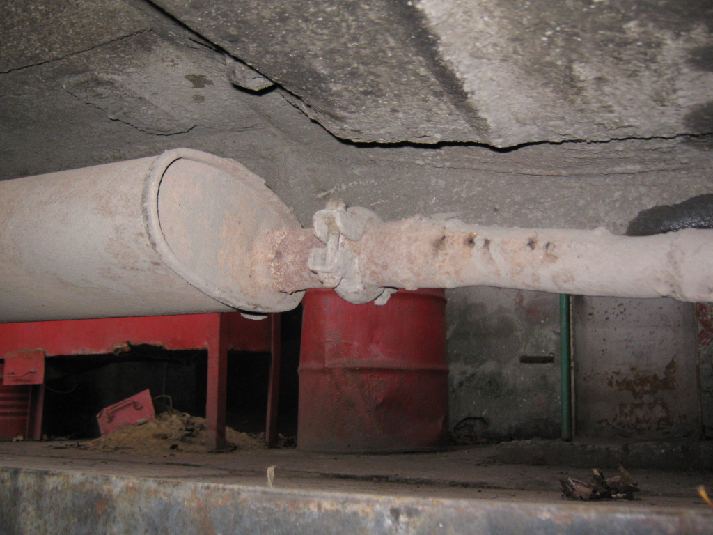

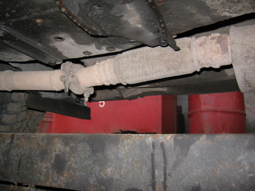

Я использовал резинки от подвески выхлопной системы ваз2108 , прекрасно работают и менять гораздо легче чем наши родные , так же использовал те же 2108е соединения труб , через сферическое кольцо , удачная на мой взгляд штука и вварил гофру перед боченком как на иносах (теперь штаны к колектору не надо переодически поджимать и вибрации намного меньше, позже постараюсь фотки выложить.
Саша
сообщение 2009.11.23 10:00
Скончался 9 января 2017 г.
Имя: Саша
Авто: ГАЗ-21? '1964/2008
Из: Киевская обл.
Был(а): 2017.01.22 20:50
