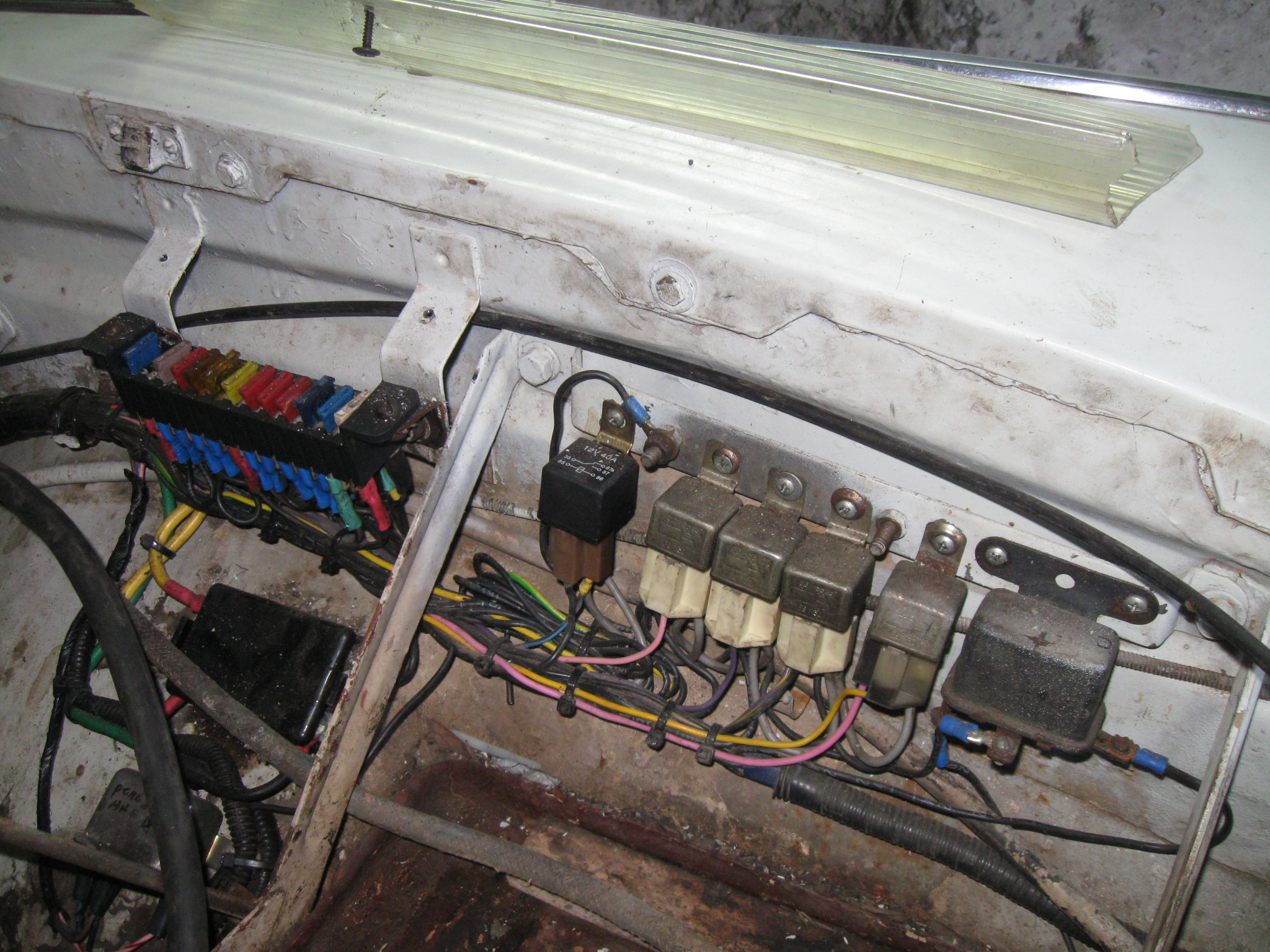

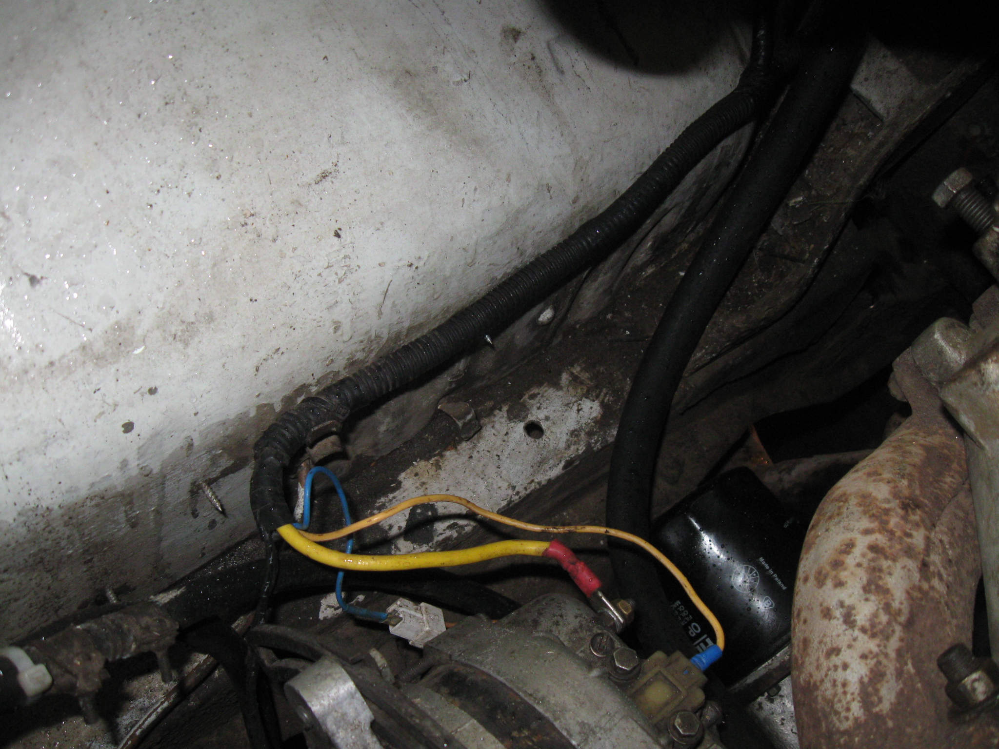

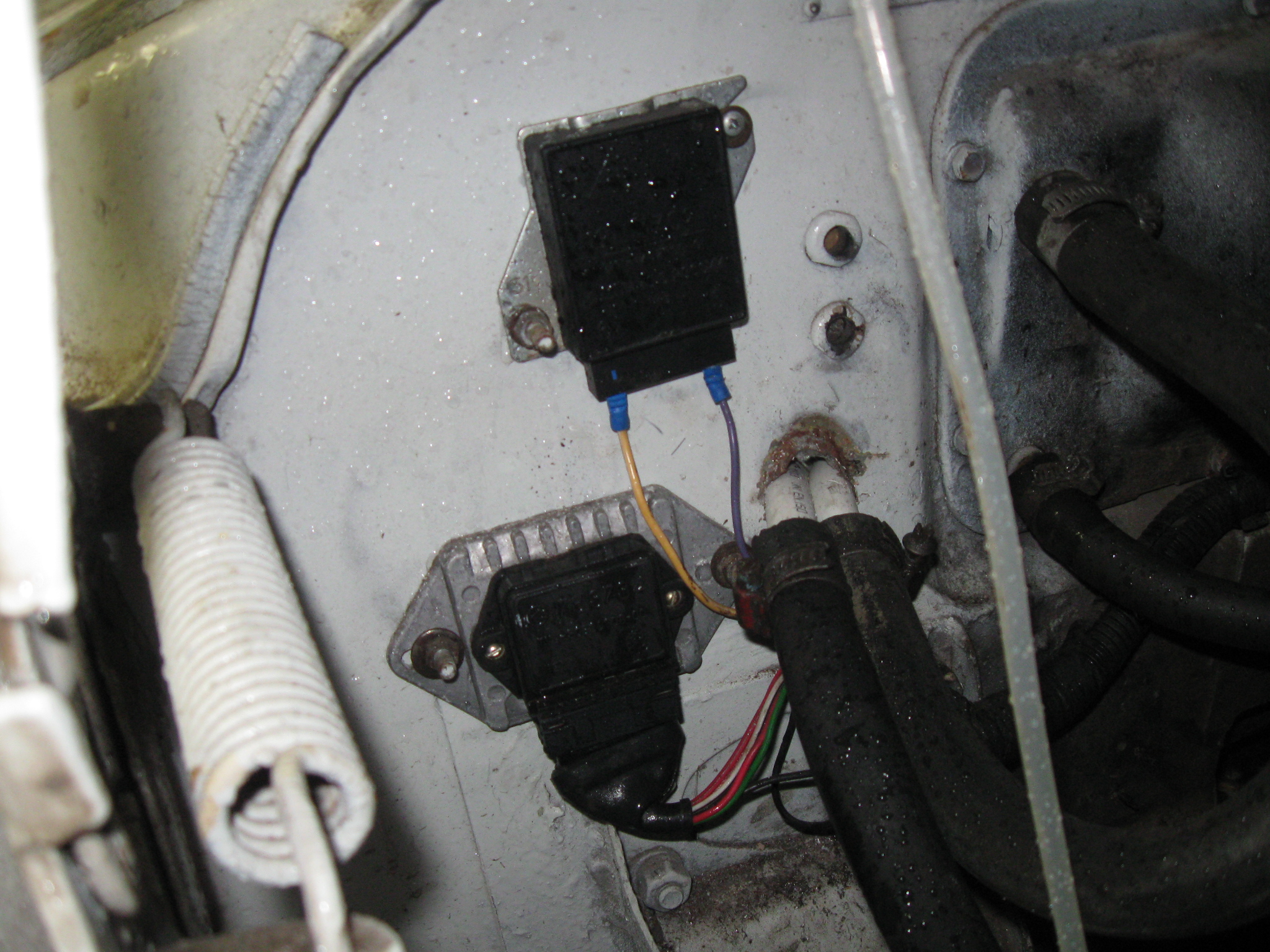

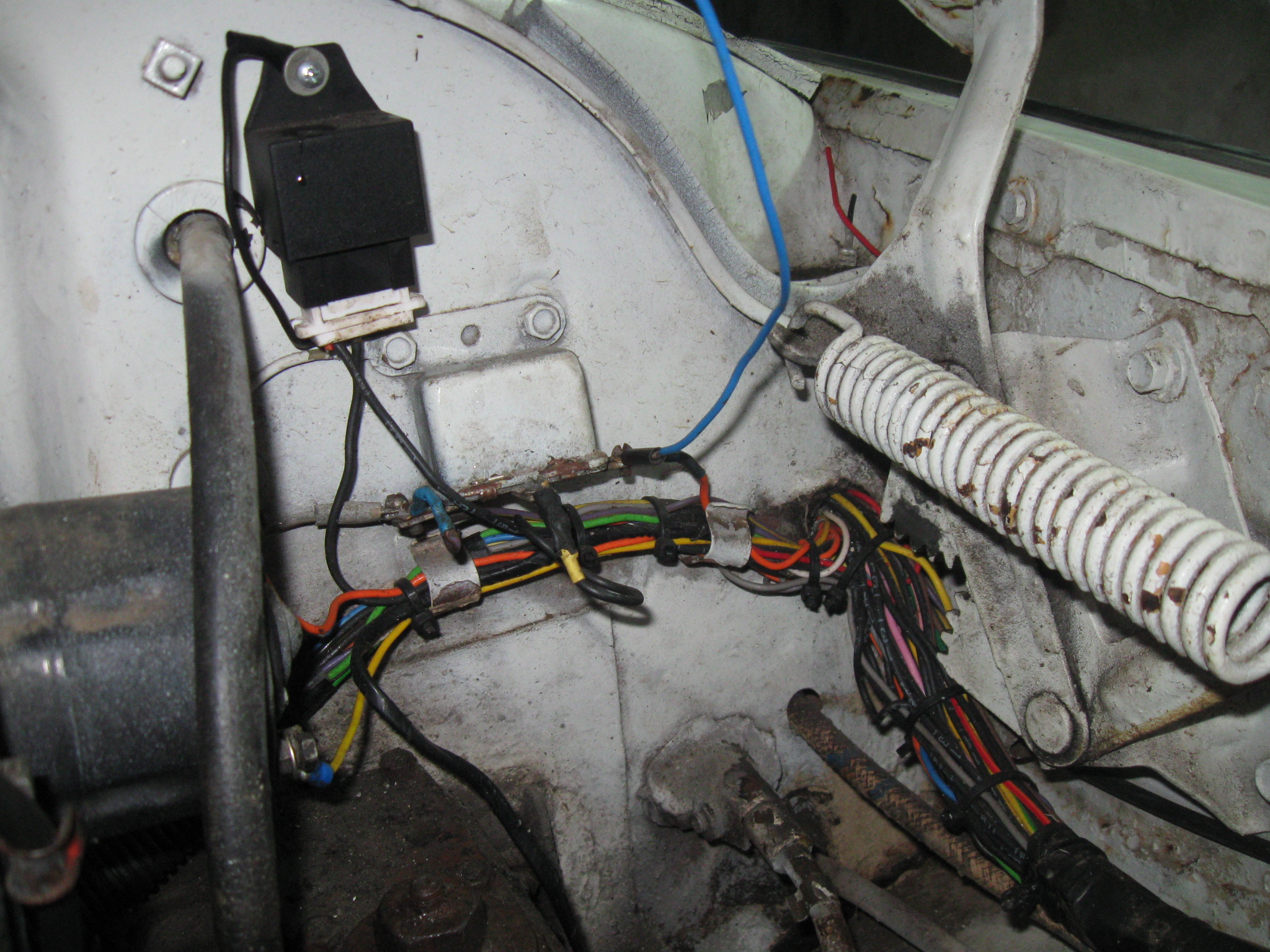

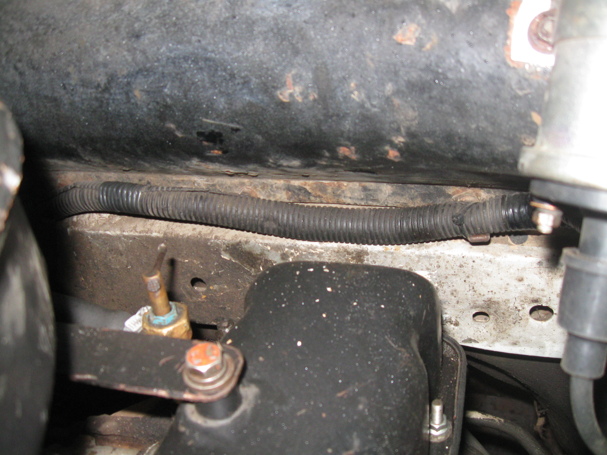

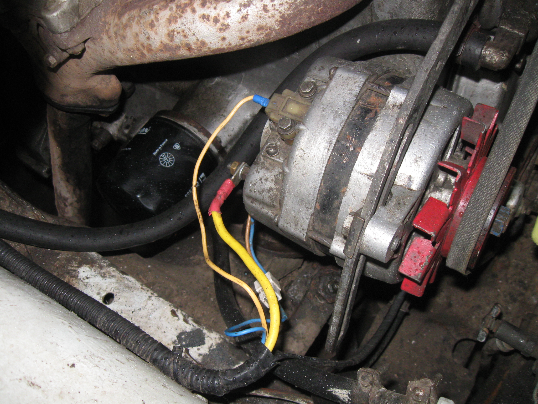

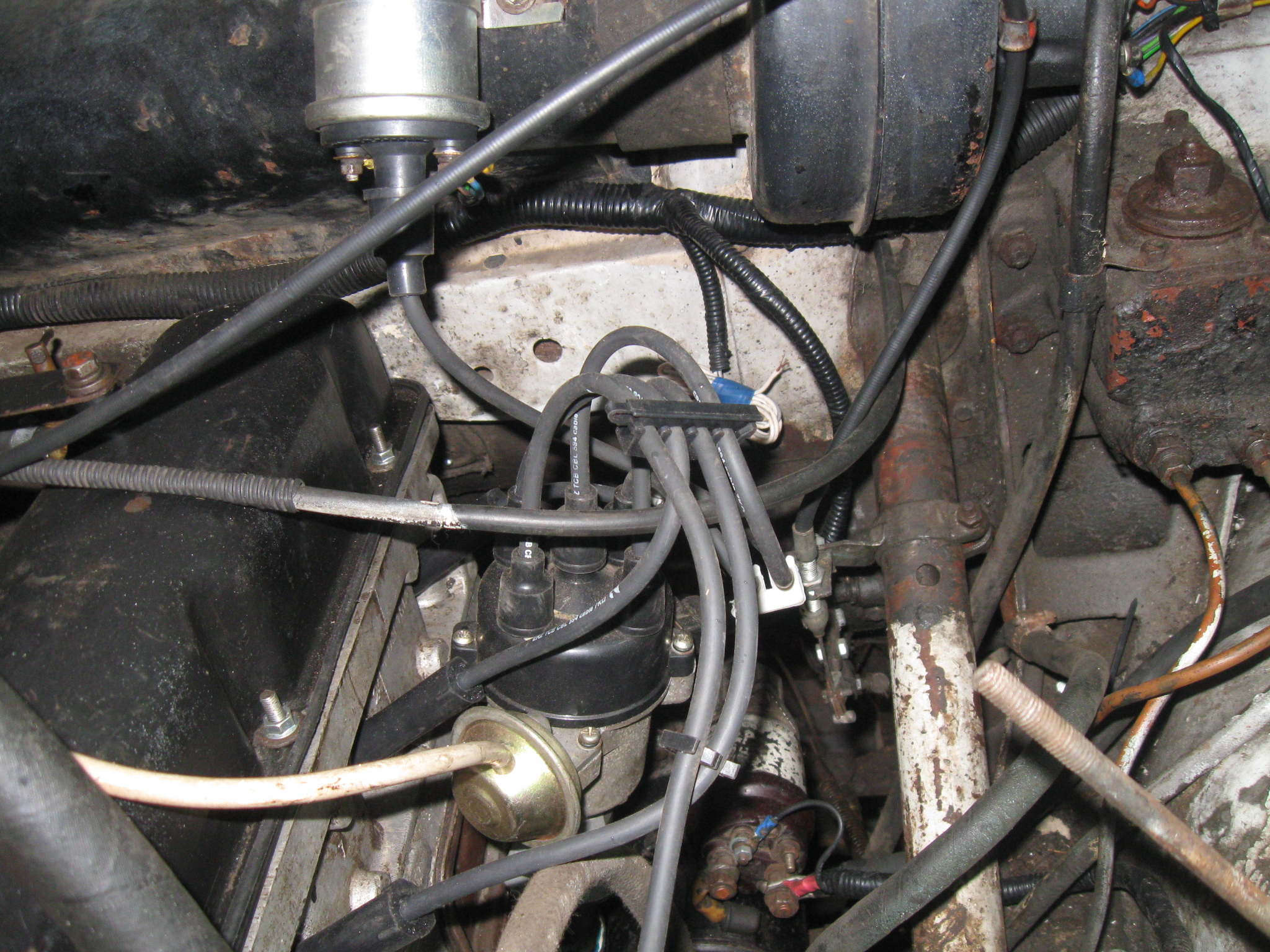

Я всё-таки решил поменять всю проводку, т.к. старая имела довольно неприглядный вид после вмешательства различного рода "деятелей", а также по причине установки колодки предохранителей, разделяющей различные цепи, реле на свет (фары H4) и т.д. Также был установлен подрулевой переключатель (гитара) от АУДИ, сочетающий в себе включение габаритов, аварийки, режимов работы дворников и переключение света.
После сборки жгутов, провода были перемотаны изолентой и заключены в гофрошланги. Между подкапотным прстранством и салоном в жгут было заключено несколько запасных проводов - на всякий случай.
Провода, в основном были взяты со списанного контейнерного перегружателя VALMET (очень хорошее качество),а также распотрошенный жгут от ГАЗ 24.
Практически все соединения, клеммы,"мамы", "папы" и пр. были пропаяны. Жгут на задние фонари остался "родным", но был дополнен ещё несколькими жилами.

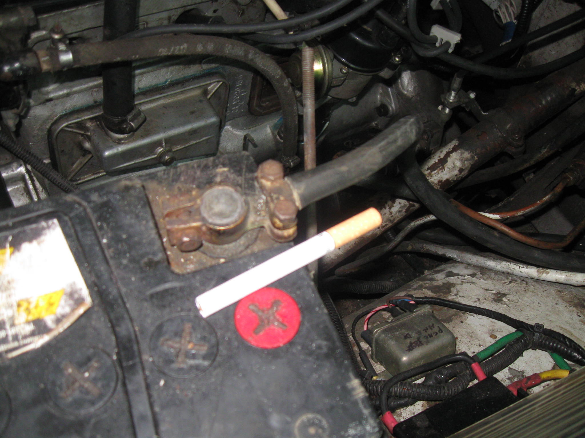

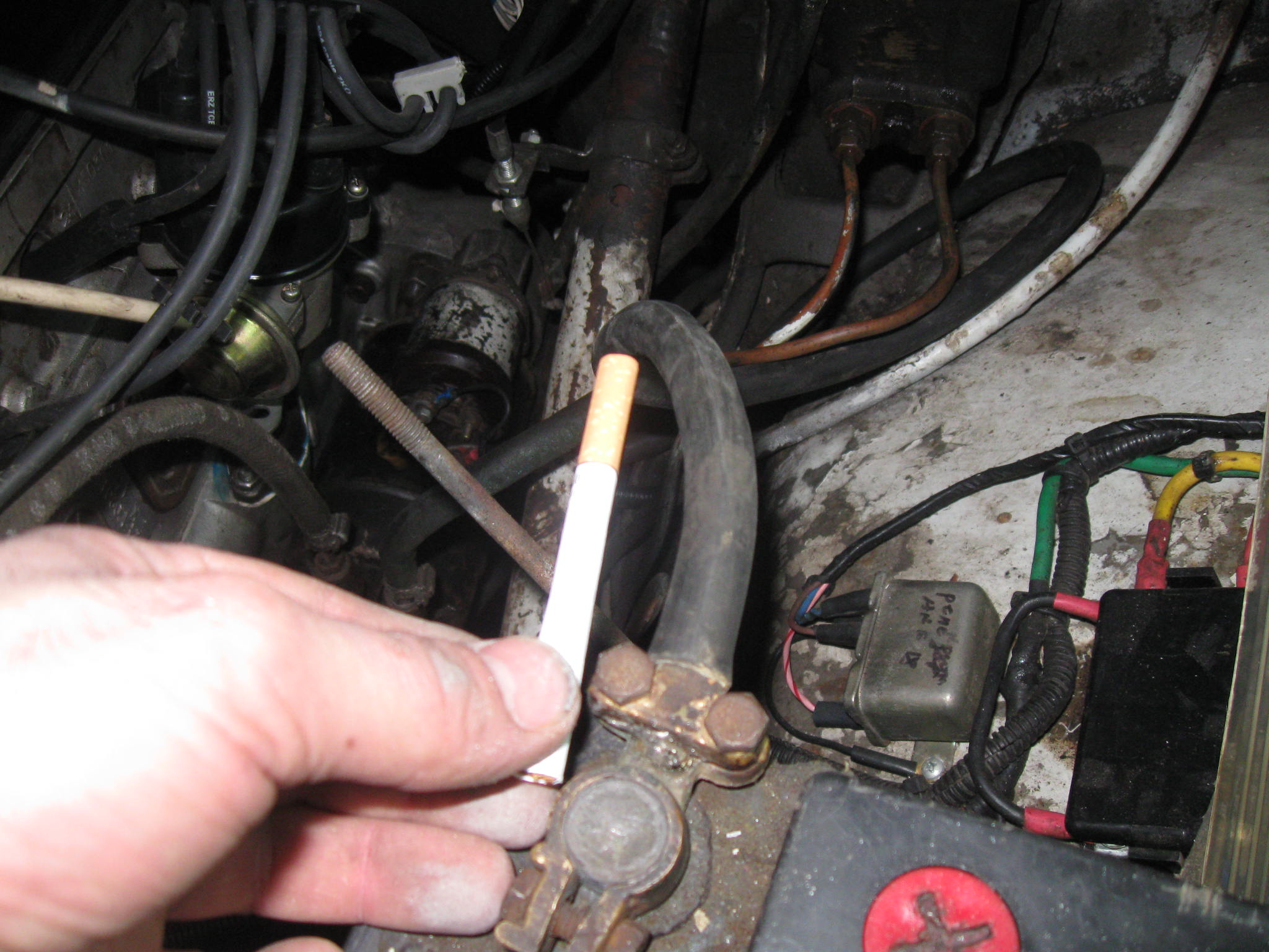

Я предлагаю другугую систему мер при измерении диаметра "стартовых" проводов - одна сигарета…

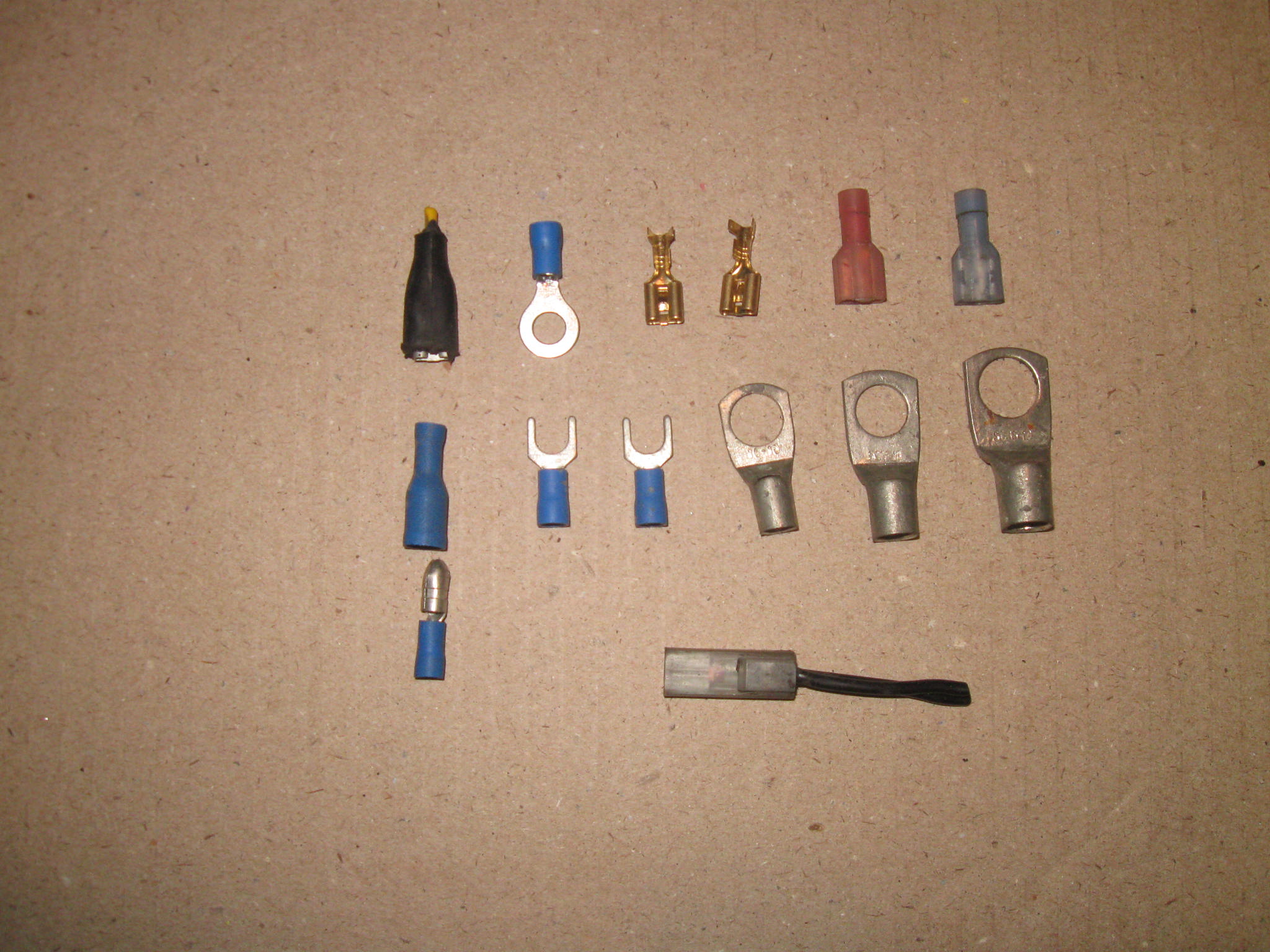

И вот такими штучками я пользовался при изготовлении проводки…

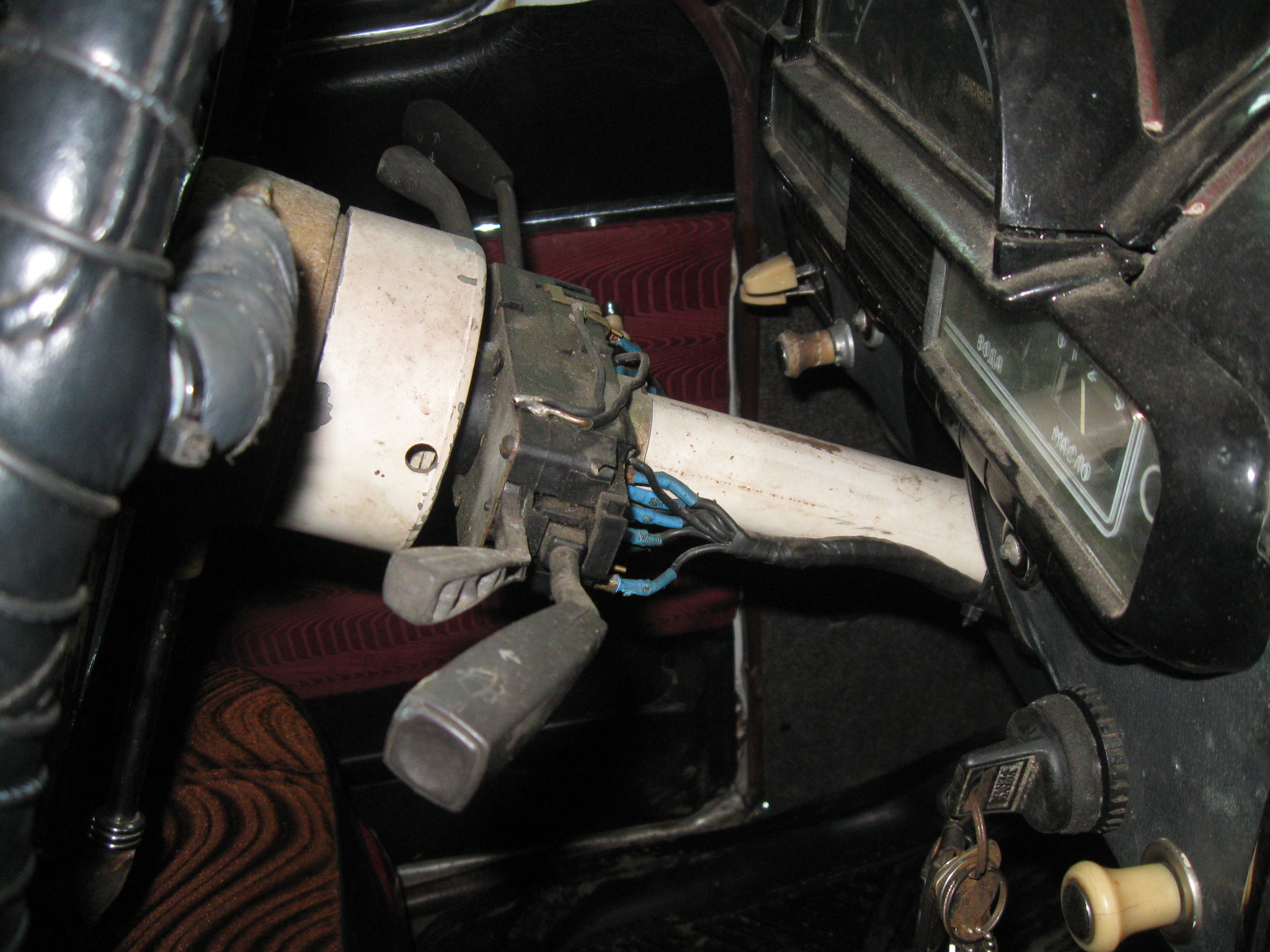

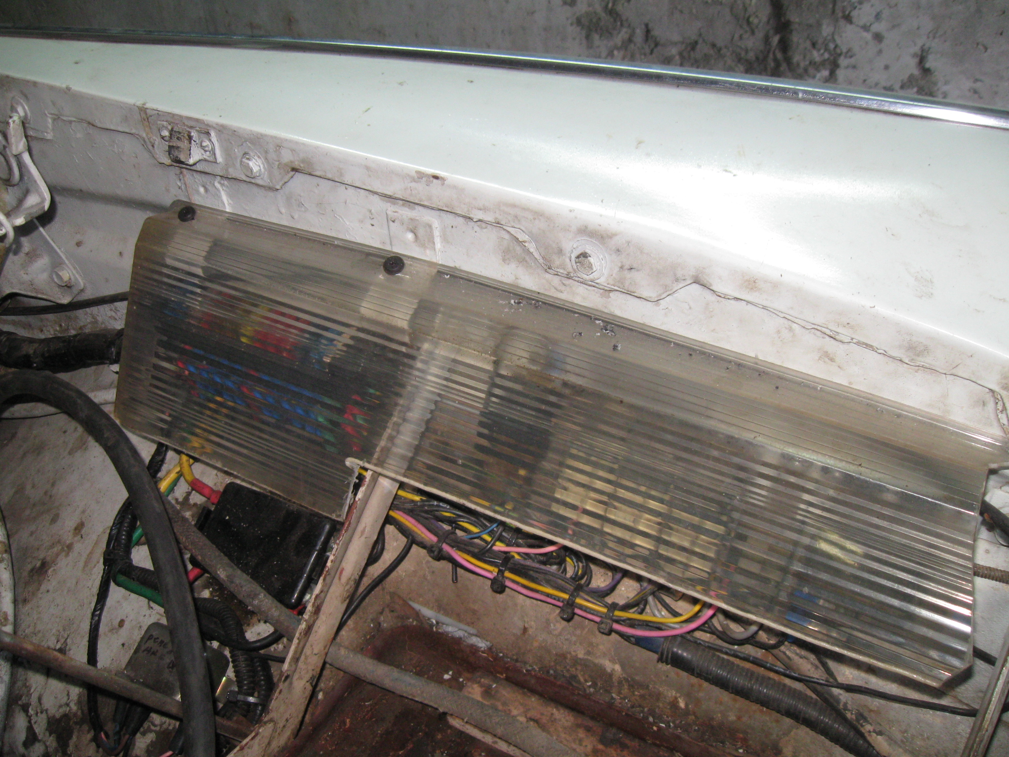

Собираюсь с духом перетряхнуть проводку на Белочке. Уже сделал это под капотом. Теперь надо под торпедо. Что там творится — жуть. Изначально там было накручено всякого. За долгие годы добавилось немало моего и разных электриков творчества. Везде висят разнокалиберные провода на скрутках. Хочу всё это тупо выкинуть и проложить по-новому и по-человечески. Первое, с чего надо начать — предохранители.
Купил два блока ножевых предохранителей для ГАЗ-3110, Газель. По 13 гнёзд с парой клемм на каждом. Штатные предохранители ГАЗ-21 — это бред. Начнём с того, что их всего три! И на каждом висит по нескольку потребителей. Нормально? Не говоря уже о том, что в моей машине куча допов. И вынужден был их вешать в основном на этих же троих. Но самое главное — они вечно выпадают. Единственное их преимущество — вечные. Сомнительное.
На данный момент я уже соединил плоскогубцами попарно все клеммы сзади в одном ряду, теперь надо их связать проволочкой и пропаять. На крайние повешу питание. Планирую один блок подключить к амперметру, второй к замку зажигания. Вернее, тоже к амперметру, но через реле, которое будет включаться с замка зажигания. Таким образом, на первый повешу все потребители, которые должны работать всегда; а на второй только те, что должны работать лишь при включенном зажигании.
Вопрос возник по этому реле. Достаточно ли будет взять простую чёрную коробочку или стоит поискать что-то особенное? Ведь это будет master relay, так сказать, через которое будет идти ток на все потребители, работающие при включенном зажигании. Вообще, я думаю два реле повесить (там как раз две клеммы на колодке предохранителей для подключения остаются), но всё равно, ток может быть немалый. Может, взять что-то типа РС502 для сигналов или стартера? Или что-то импортное подобрать?
Ещё вопрос в месте и способе крепления предохранителей... Думаю справа под торпедо. А то слева не очень удобно в них лазить, когда заглох на трассе, а мимо машины едут. (Впрочем, с новыми предохранителями вероятность такого будет намного ниже — они, в отличие от родных, в принципе не могут выпасть из гнёзд).
Игорь, не всё так просто.
Не спеши пропаивать предохранители.
Каким проводом ты собираешься пропаивать предохранители?
Сначала нужно:
1. Нарисовать схему того, что ты хочешь получить в результате.
2. Посчитать все потребители, подобрать под них сечение проводов.
3. Подобрать предохранители согласно подобранных проводов.
4. Реализация нарисованного.
P.S. Если нужна будет информация по сечениям и токам, то у меня есть рекомендации Siemens по сечениям.
сообщение 2020.04.15 22:14
Сообщение #38
Не понимаю, как это каким проводом пропаивать? Пропаивать припоем... Чтобы было общее питание у всех предохранителей на колодке... Вот то, что на фото — просто добавлю пайку к скруткам (медным скобкам), чтобы контакт был на 100%, а не просто прижатием. Они ведь попарно соединены внутри колодки. И уже сейчас, в принципе, могут использоваться, просто хочу пропаять для надёжности.
А почему не спешить? Можно сделать иначе?
Питание к ним подведу самым толстым проводом, что найду. А раздавать уже более тонкими... У меня была проводка от какой-то машины, я её аккуратно разобрал (размотал все жгуты, вынул клеммы из разъёмов), теперь у меня много проводов разного сечения, цвета и длины с клеммами, выбор большой.
Стоит ли рисовать? Просто с одной колодки идут все, кто работает независимо от зажигания (подкапотная лампа, часы и т.д.), с другой кто от зажигания (печка, поворотники и т.д.). Главное, что у каждого потребителя будет личный предохранитель. Разумеется, номинал предохранителя будет выбираться сообразно потребителю, и сечение провода тоже...
