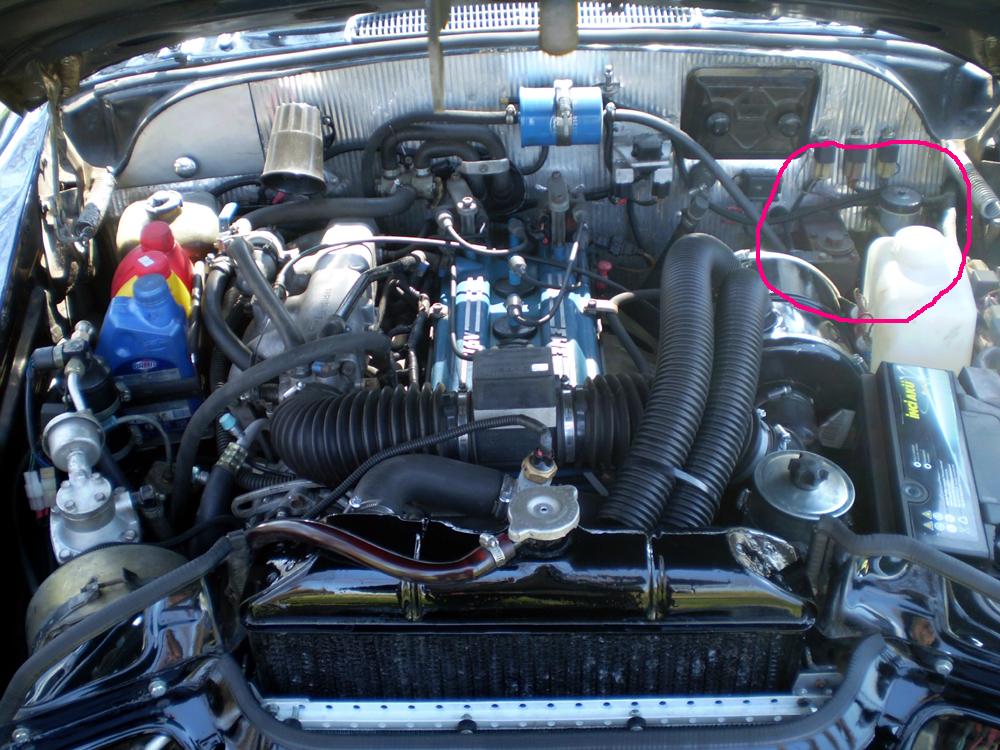

Скорее всего, так и было. В принципе, заменить 21 ГТЦ на раздельные от 24 — практично. Как, к примеру, сделано у Ефима:

сообщение 2009.09.14 11:18
Ну 2 цилинра сцепления я вижу?
Разве не так?
сообщение 2009.09.14 11:20
По поводу результата — как я указал, это сделано у Ефима, не у меня, сказать ничего не могу. А что 24-е цилиндры сцепления и тормоза настолько разные, что по фото сразу можно это определить, что оба цилиндра сцепления?
Ваня73
сообщение 2009.09.14 11:29
Они оооочень отличаются!ГТЦ 24-ки выглядит так же как и 21-й,только уже из-за отсутствия ГЦ сцепы в одном корпусе с ним.
А ГЦ сцепы выглядит как на фото.
Но что-то похожее я видел на РАФе.
Поэтому и задал тот вопрос.
И опять же исходя из фото-а чем сцепление управляется?
сообщение 2009.09.14 11:33
А может, это цилиндры не 24, а 24-10? Вернулся бы Ефим, рассказал бы. Хотя он машину купил такой, так что кроме того, что всё работает, врядли что-то скажет.
Можно определить даже по фото smile.gif Прикреплённое изображение
