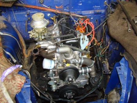

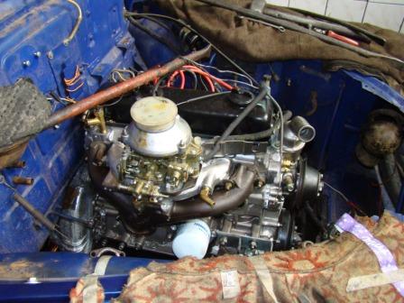

Вот я его и поставил wink.gif Долго смотрел на инжекторные движки а купил карбюраторную версию sad.gif
Первые впечатления мощный и шумный, может приработаеться потише станет ? %) Позже все об фоткаю и выложу там еще остались открытые моменты будем консультироваться %)

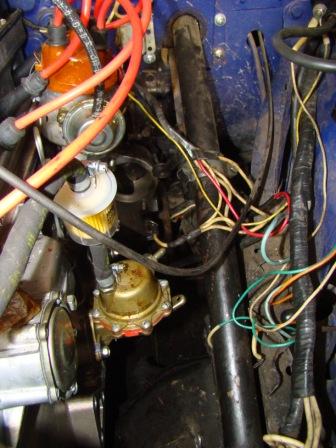

МеханиК   Я ж думаю ты знаешь что трамблёр там стоит под эле...   2009.09.08 21:11

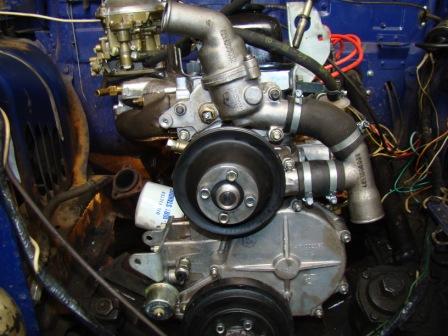

Kostyan   Ну, регулировать ничего не пришлось посмотрели пос...   2009.10.07 18:12
Mayor   Ну так по моему у нас у всех нижний патрубок смотр...   2009.10.07 20:47
Kostyan   Очень близко примерно 3-4 см. Меня смущает даже не...   2009.10.08 7:41
Ваня73   Если к тому же патрубок мягкий то надо из проволок...   2009.10.08 9:48
