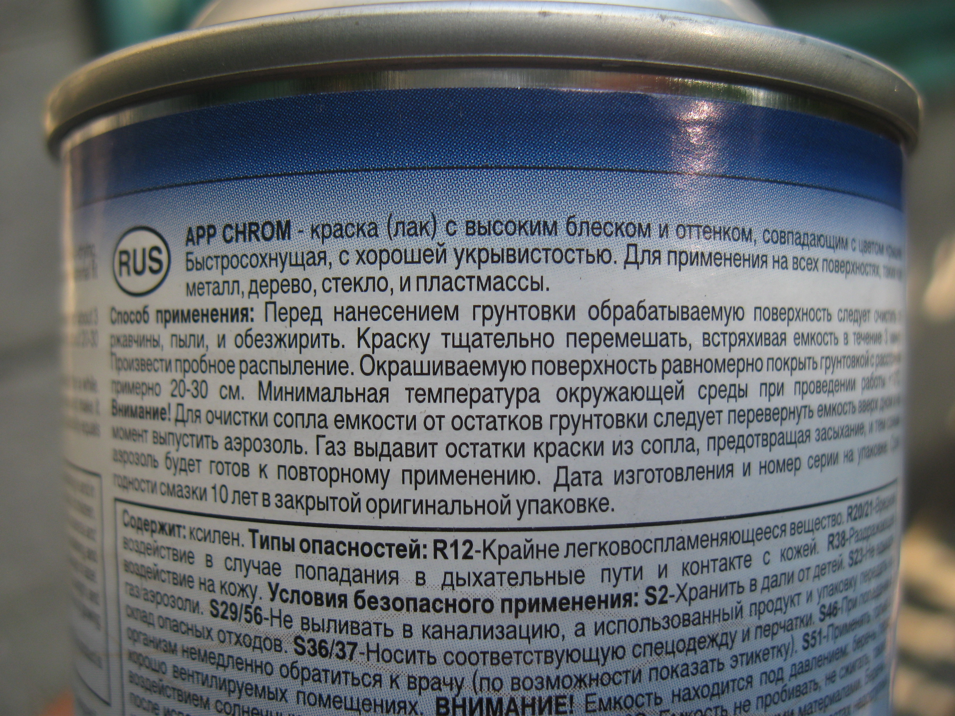

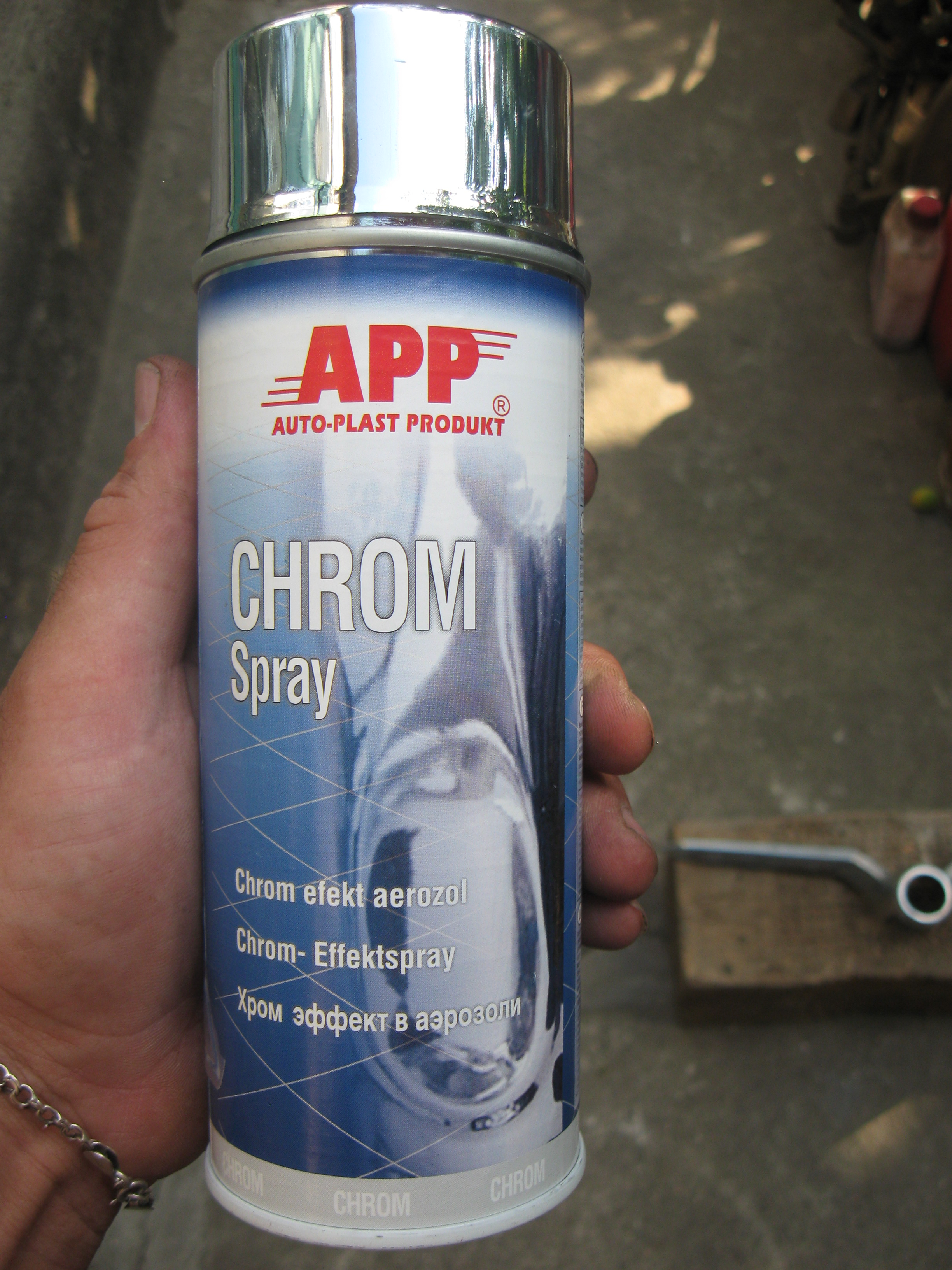

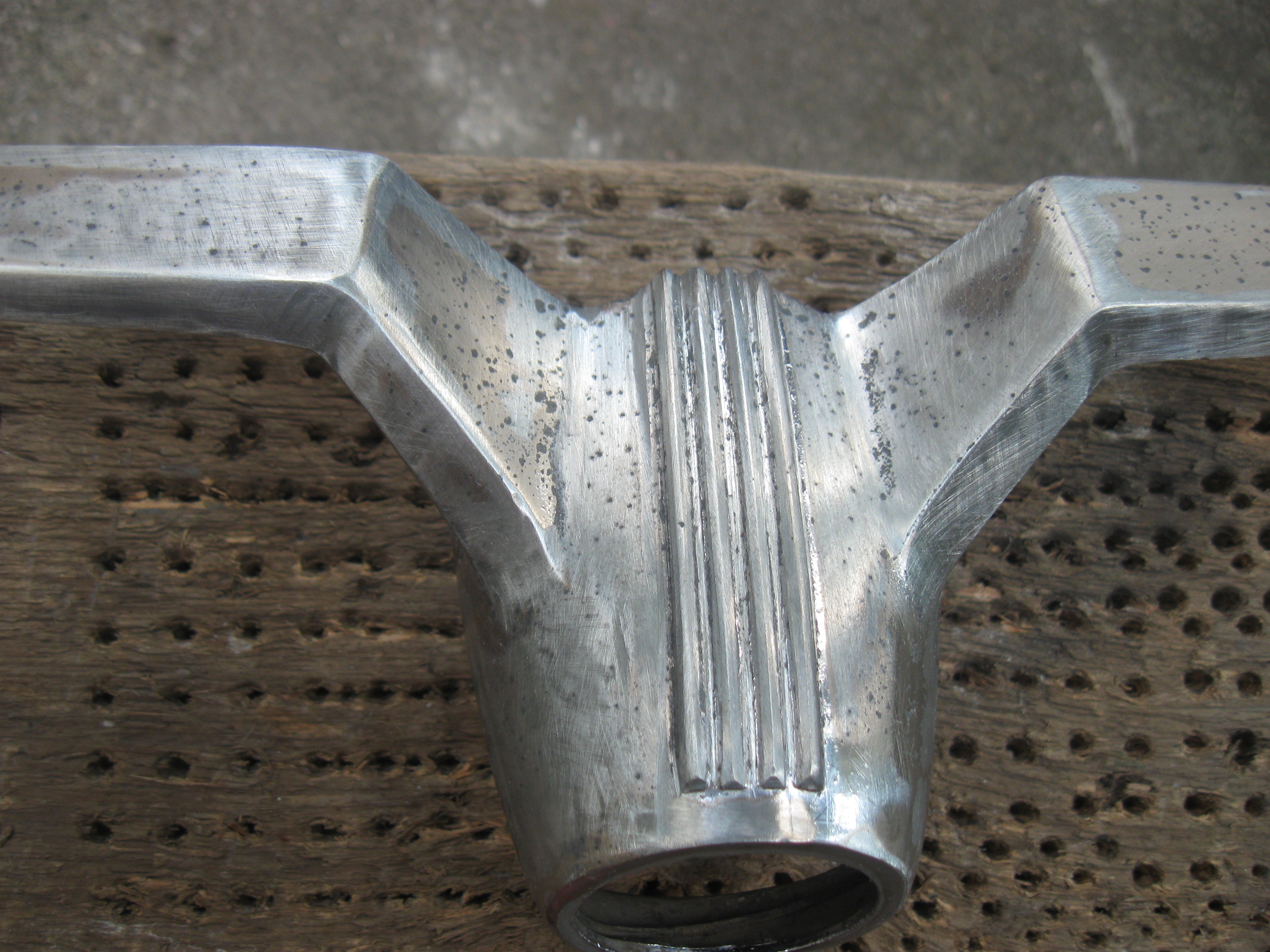

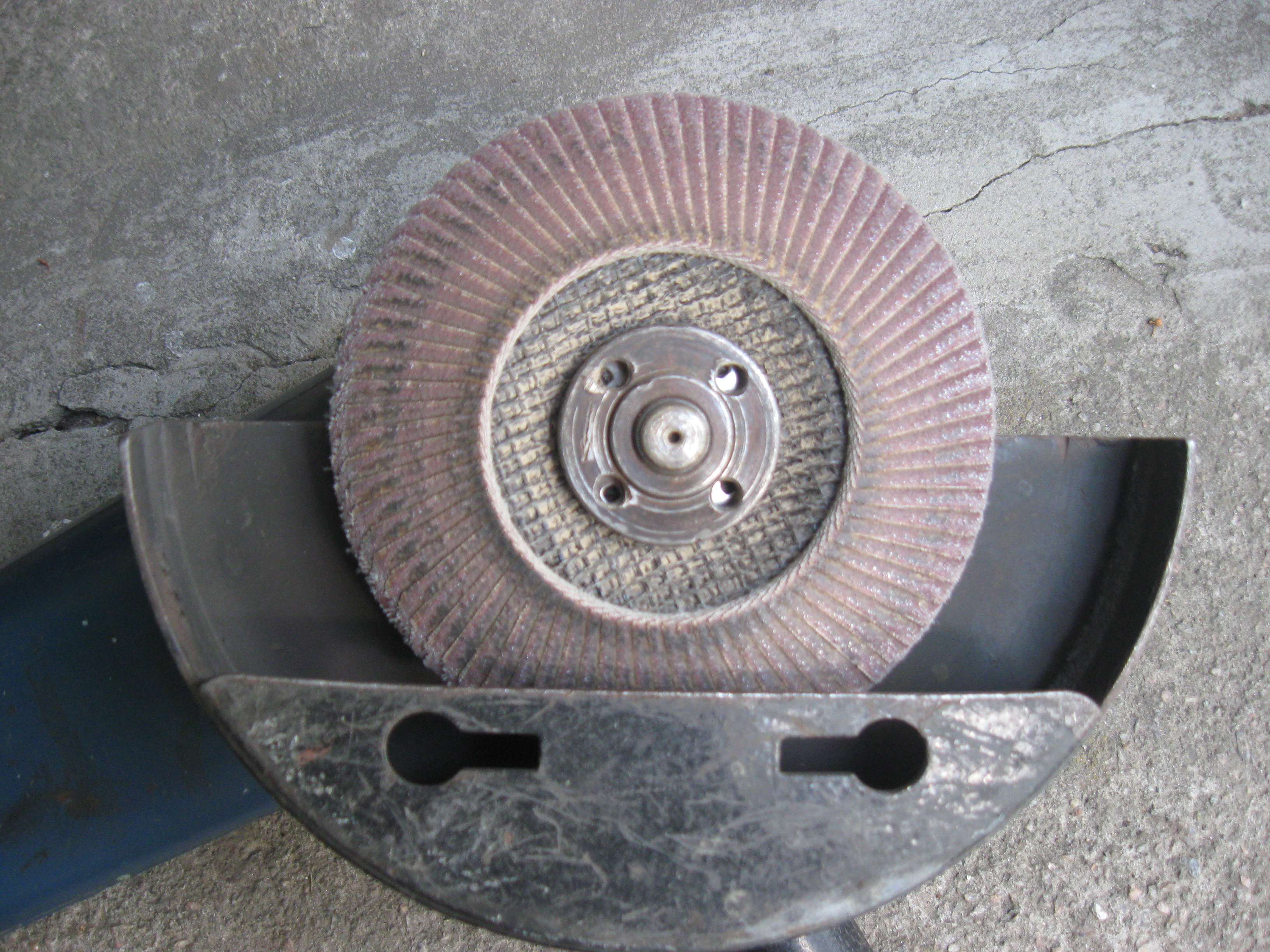

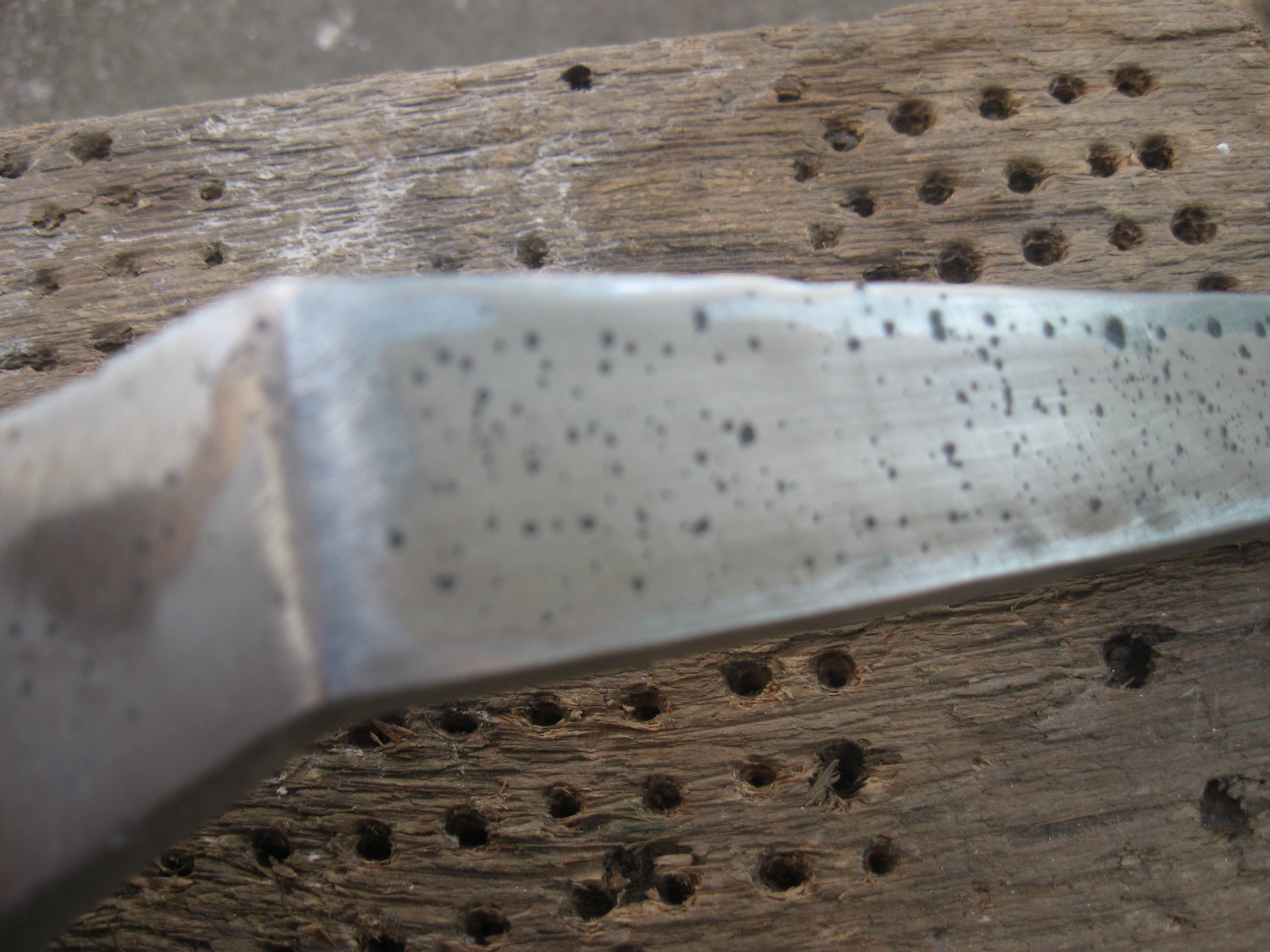

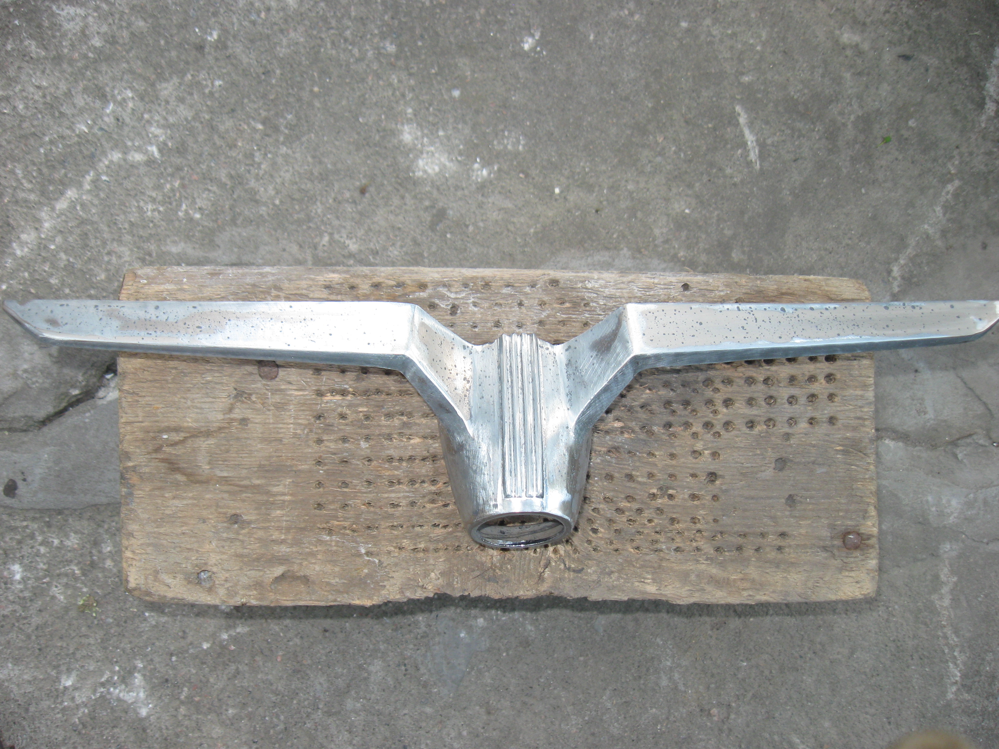

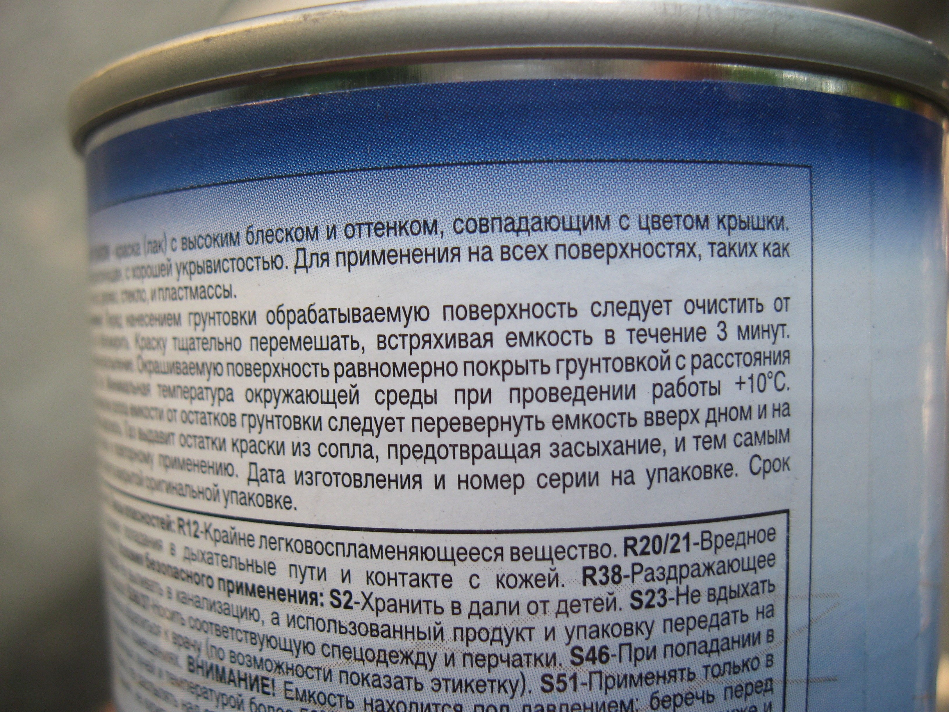

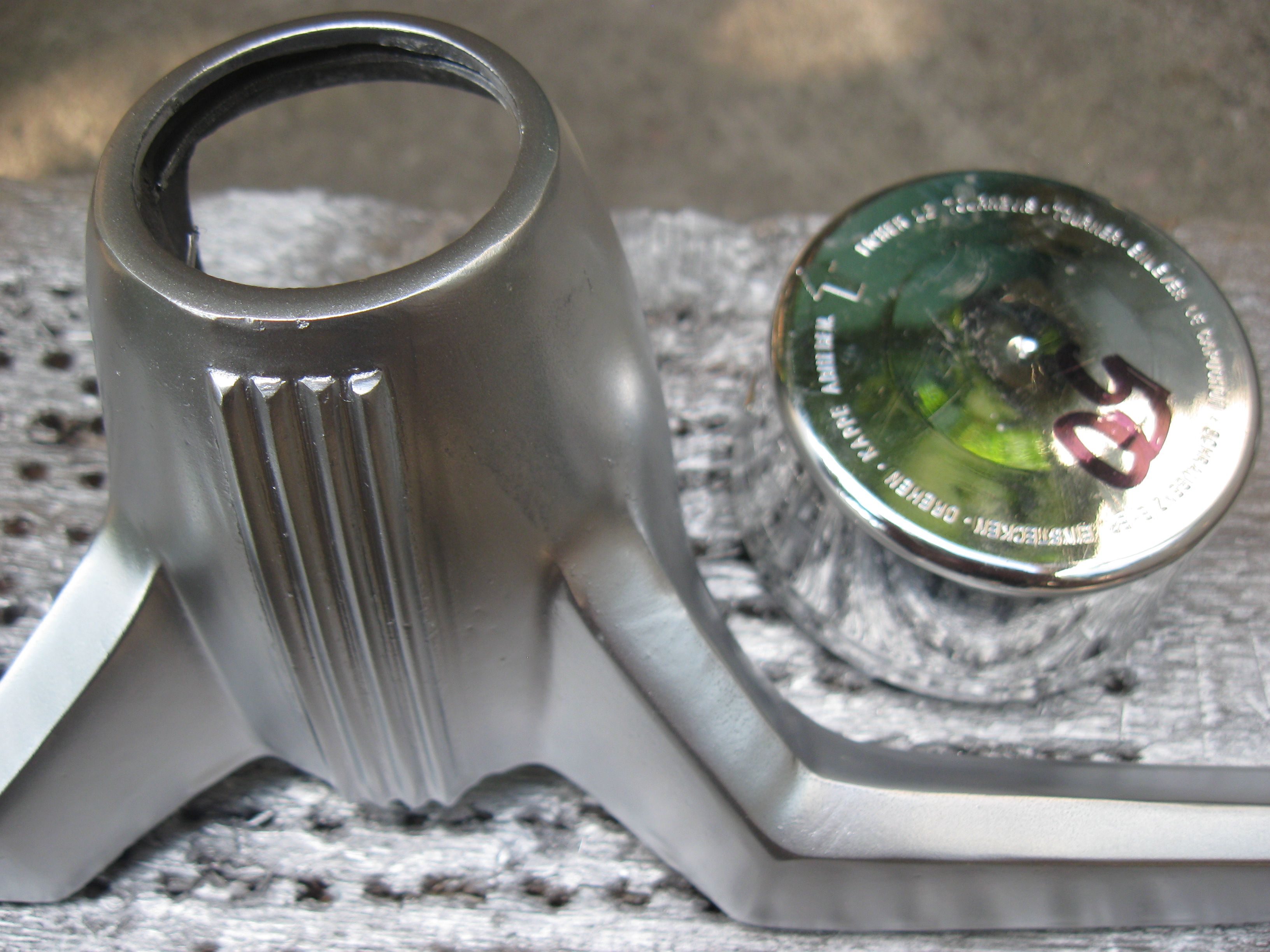

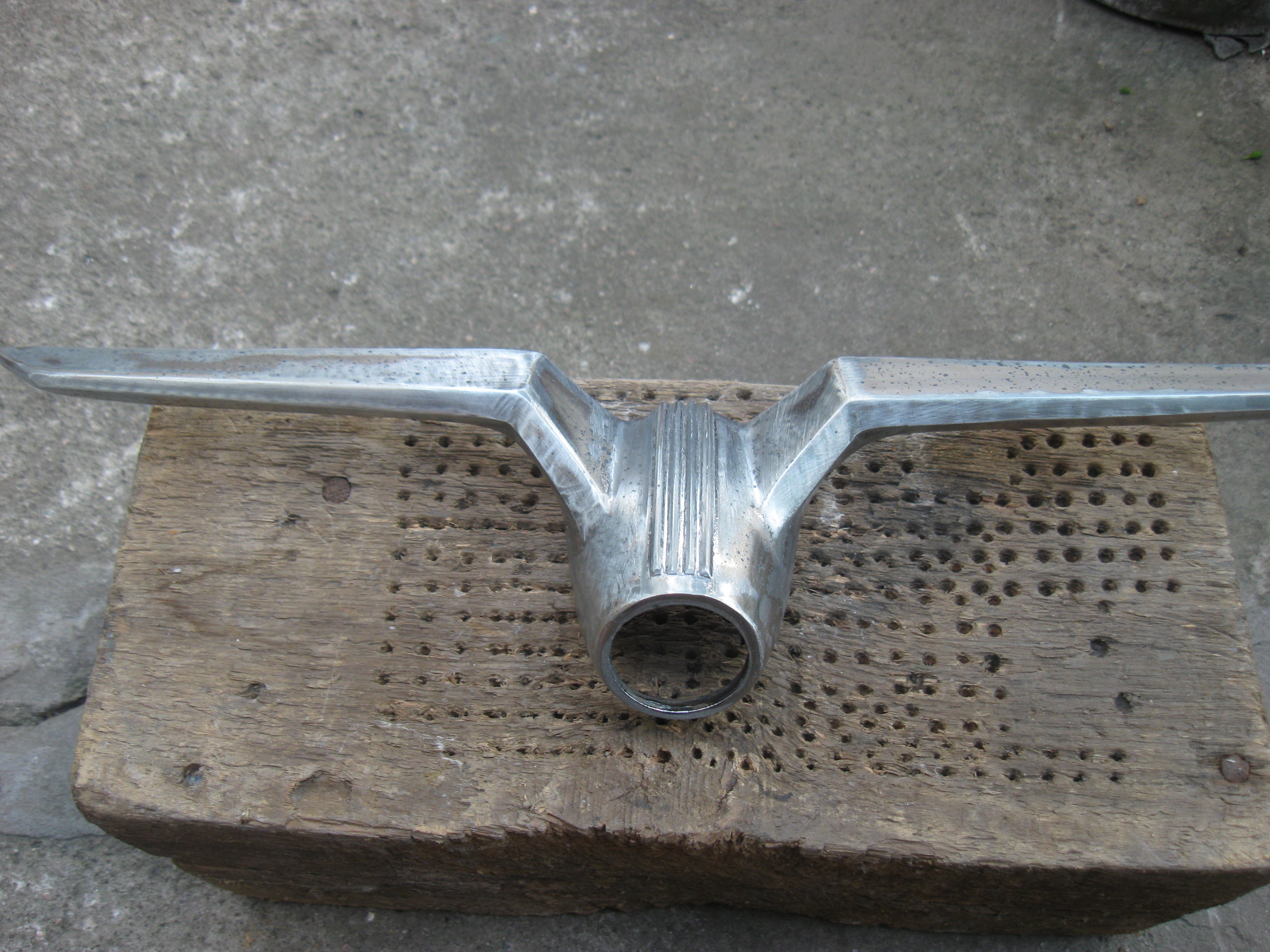

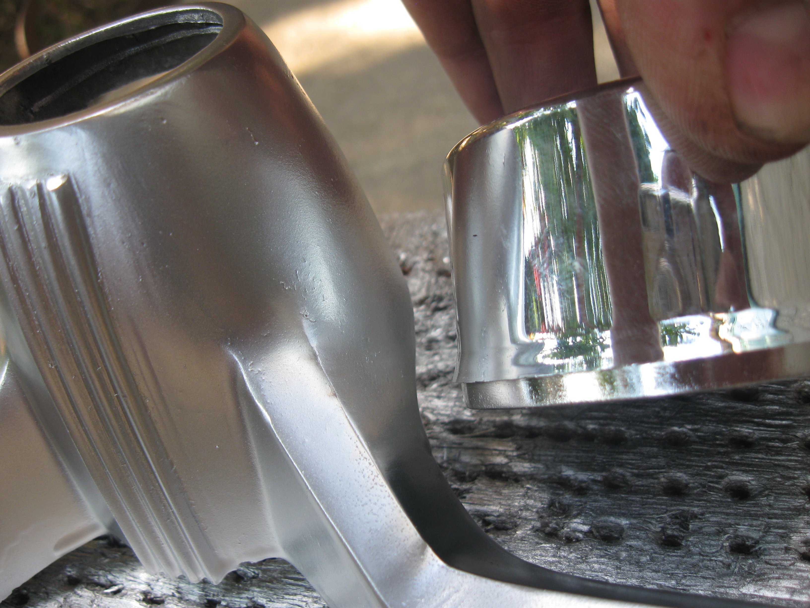

Купил краску под хром в балончикеПрикреплённое изображение.Продавец рассказал что будет как колпачёк,так и на банке написаноПрикреплённое изображениеПрикреплённое изображение Взял ужасно прыщавую птичку и болгарку с насадкой наждачкаПрикреплённое изображение. Снял весь хромПрикреплённое изображениеПрикреплённое изображениеПрикреплённое изображение Прикреплённое изображение Обезжирил и задул! И понял что меня на…обманули!Прикреплённое изображениеПрикреплённое изображение. Думаю ещё слой задуть и попробовать полирнуть, может чё и получится! Но в принципе это всё же лучше чем с прыщавым ездить!
