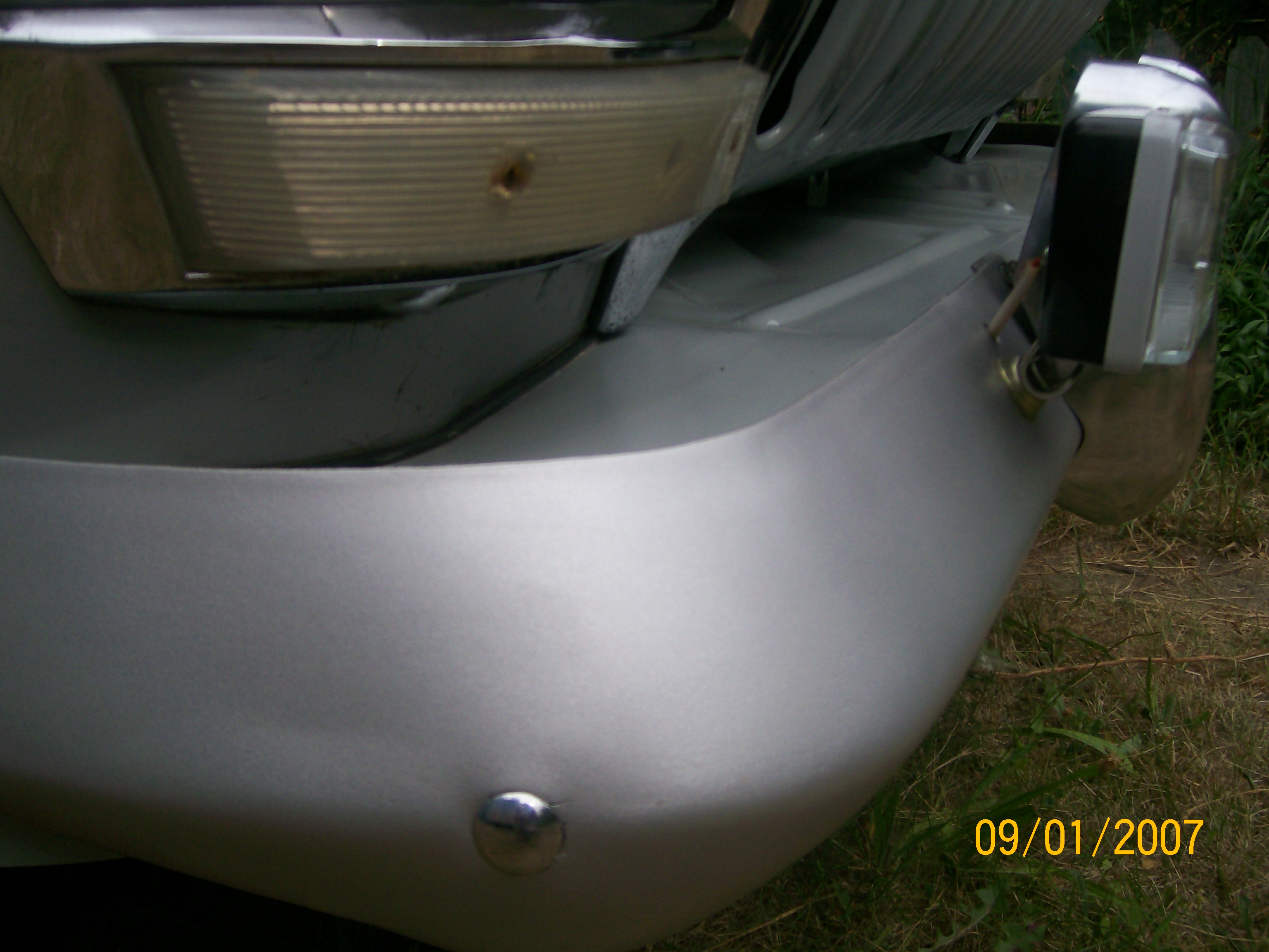

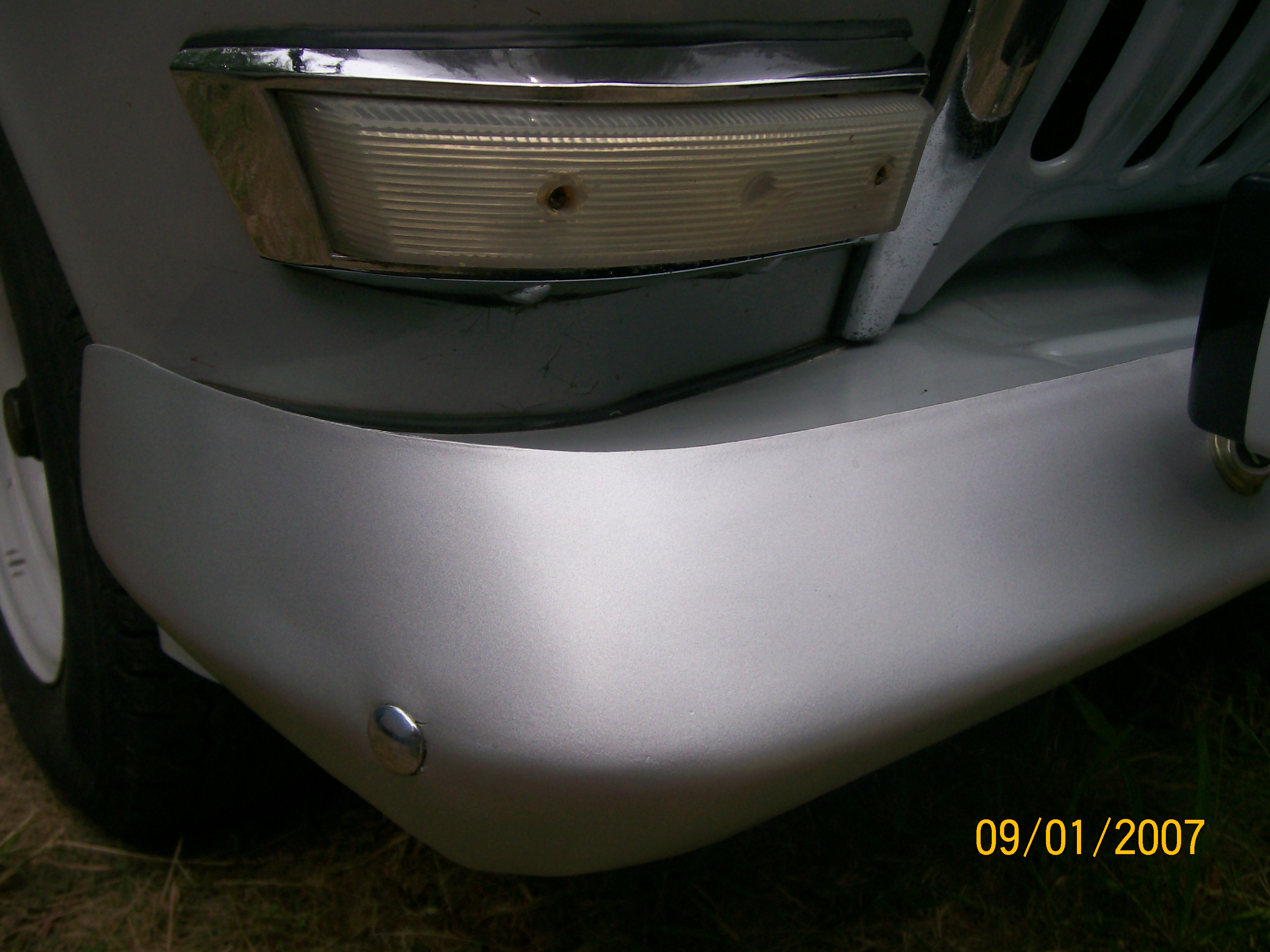

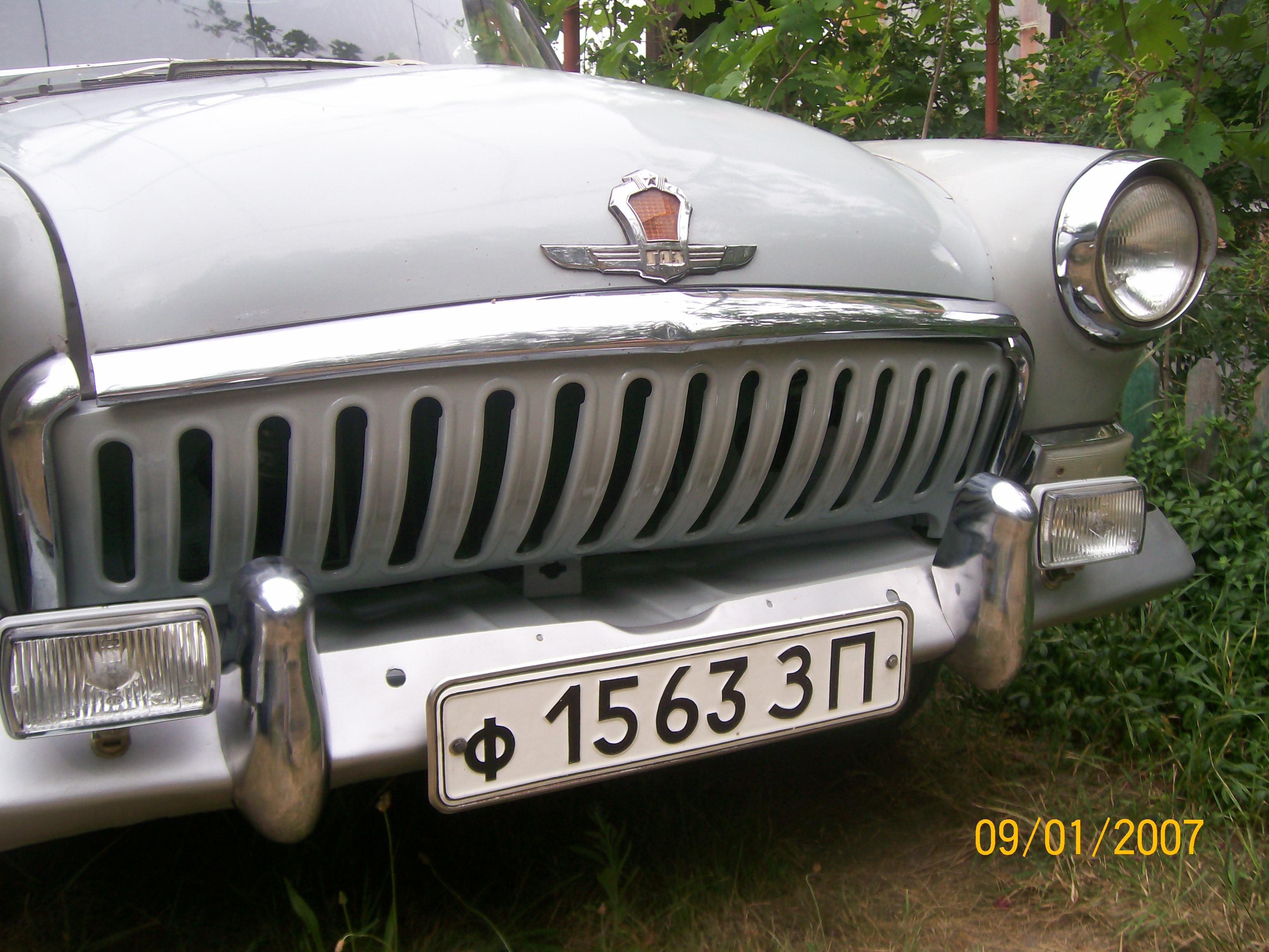

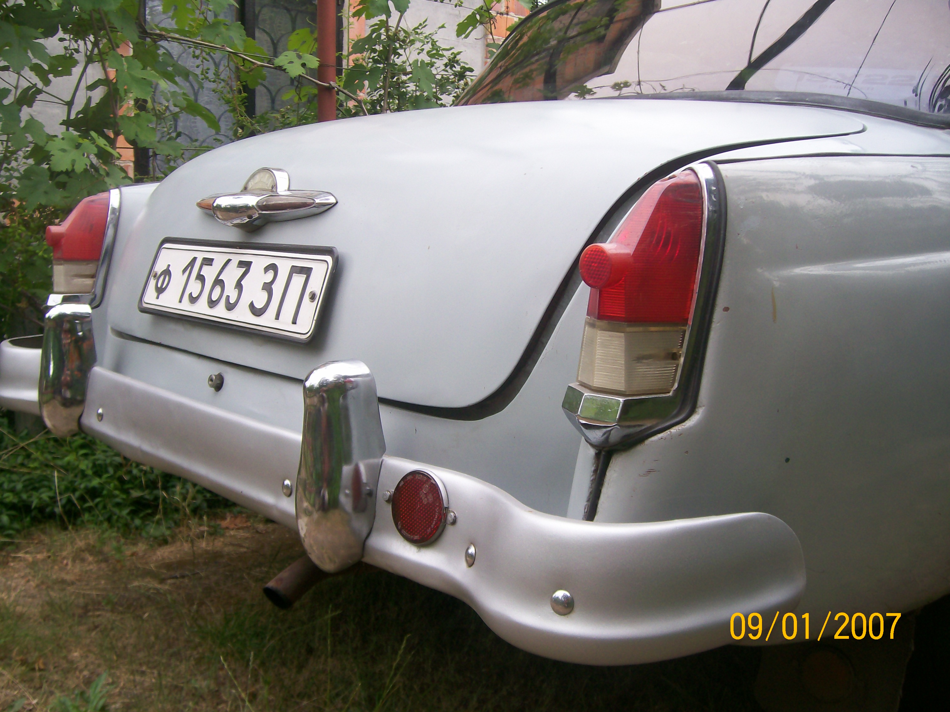

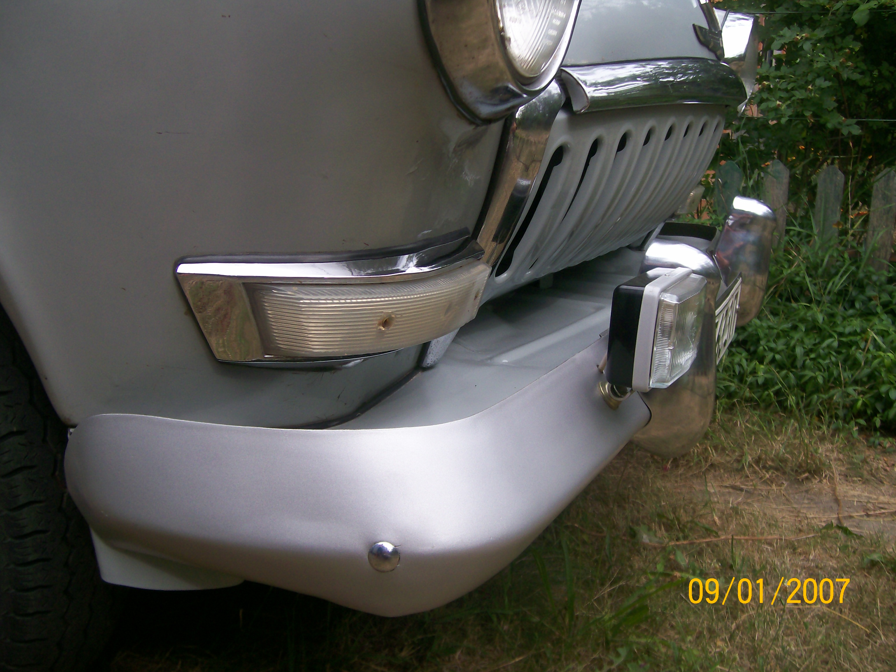

Я себе серединку бампера и решетку радиатора покрасил краско-серебрянко с лаком. Вот фото:
gaz-21.su/index.php?act=Attach&type=post&id=17460
В действительности смотрится хуже, чем на фото. И если с решёткой в этом есть какой-то цимус (особенно если после покраски её сверху намазать лаком) — не все ж решётки хромированные были — то с бампером только как компромисс; всё ж лучше, чем ржа sad.gif

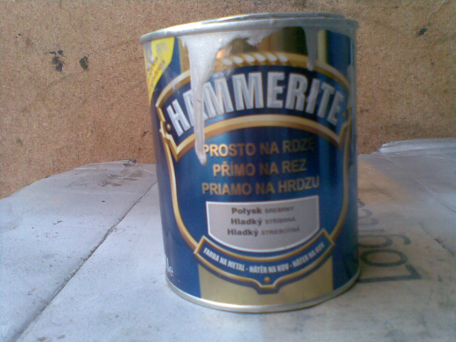

Тоже решил покрасить бампера. Купил банку английской краски под серебрянку, типа молотковой в прошлом году. Цена вопроса порядка 100грн. Если кому понравился результат, найду банку, сфотаю. Испытал на велике и полотенцесушилке. Как краска пережила этот год, мне понравилось. Болты и клыки отполировал. Получилось интересное сочетание, полный хром конечно лучше, но что делать? Прикреплённое изображениеПрикреплённое изображениеПрикреплённое изображениеПрикреплённое изображениеПрикреплённое изображение

Вот, кстати, эта краска. Пишут, накладывать прямо по ржавчине и шесть лет гарантии. Хорошо бы.Прикреплённое изображение
BuZZ
сообщение 2010.06.30 12:40
Это гарантия на ржавчину.
