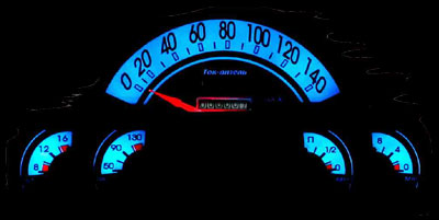

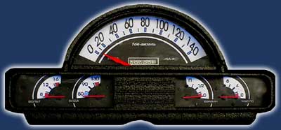

Народ кто знает на Украине такое делают и сколько это стоит?!

на этом сайте
http://www.amcservice.ru/production.asp?c=5

А это фотки с Российского форума, вот только нет точной ссылки.

Ужас. Ну подсветку стрелок и шкалы я еще пойму, но полукруглые приборы в Волгу- нет.

не но выглядит прикольно.

не, хуже чем у копеек с колхоз-тюнингом, у нас же ретро машины, это никуда не годится.
Вот это я ещё пойму.
