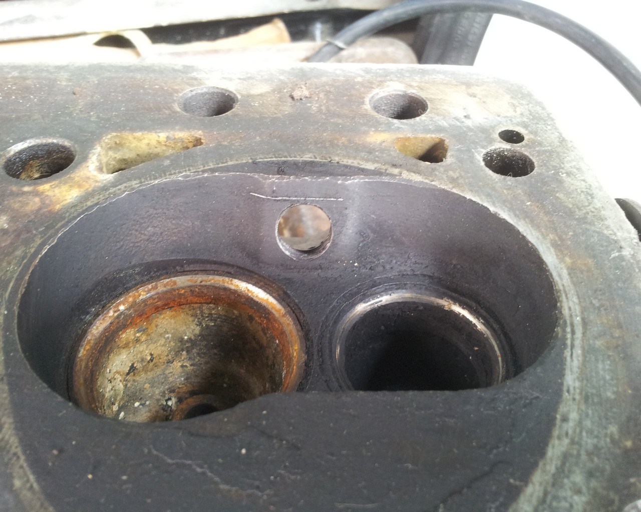

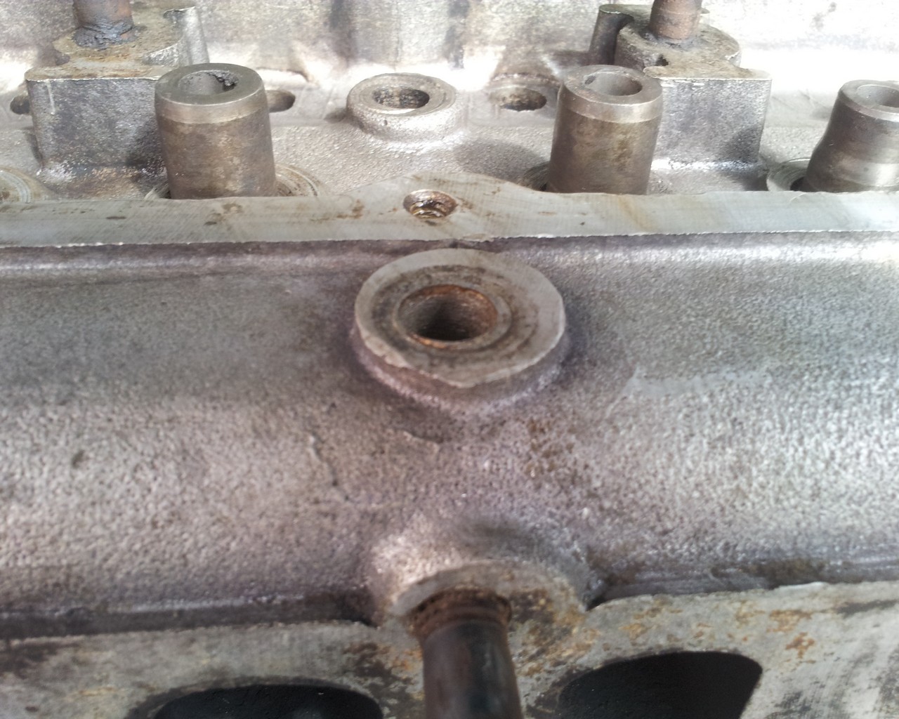

Garage   http://photofile.name/photo/garage21/3801847/large...   2010.01.31 15:04
Mayor   С такого ракурса определить непросто. Точно что не...   2010.01.31 15:17
Garage   http://photofile.name/photo/garage21/3801847/large...   2010.01.31 16:09
Rodder   … только надо будет вставить водораспределительну...   2010.01.31 16:25
Stirlitz   Первые две фотки — точно 21-я. Ничего непон...   2010.01.31 16:26
Mayor   Как я понимаю пара верхних снимков это один и тот ...   2010.01.31 16:29
Garage   Чем отличается головка блока на 417 двигатель от г...   2010.01.31 16:32
Mayor   Ну эт смотря какая 417. У меня тоже 417. В отличии...   2010.01.31 16:46
Garage   http://photofile.name/photo/garage21/3801847/large...   2010.01.31 16:49
Mayor   Да. И судя по тонким перемычкам между седлами, это...   2010.01.31 17:04
Андрей   А у меня тоже выбито на блоке 21А, это что вообще ...   2010.01.31 17:10
Garage   Андрей http://forum.gaz21.org.ua/index.php?showto...   2010.01.31 17:52
