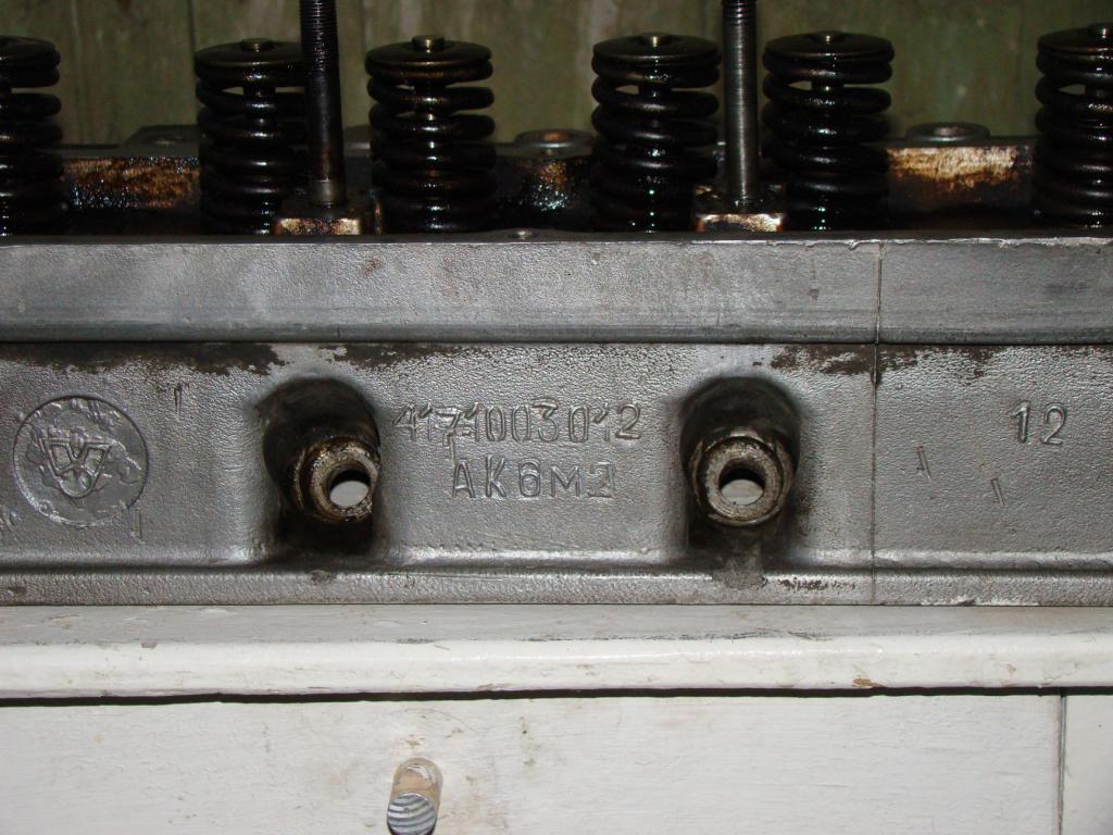

сообщение 2010.01.31 15:04
21 голова ?
сообщение 2010.01.31 15:17
С такого ракурса определить непросто. Точно что не 20-я, несмотря на цифру 20 в отливке. Хорошо бы взглянуть несколько издали и со стороны коллектора.
сообщение 2010.01.31 16:09
На фото вверху блок 417 и головка возможно с 21?Эти жде фотки к верхней фотке как дополнение общей картины
нашел разные фотки с разным расположением штампа на головке, все головки стоят(-ли) на 21

сообщение 2010.01.31 16:26
Первые две фотки — точно 21-я.

Как я понимаю пара верхних снимков это один и тот же мотор в блоке 4178 и с ГБЦ-21 судя по коллектору.
На паре нижних снимков блок 21А справа во всяком случае. ГБЦ справа и слева от ЗМЗ но разные. По отливке похожи на 24 ( или Д или 2401) точно сказать трудно.

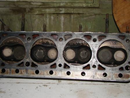

Ну эт смотря какая 417. У меня тоже 417. В отличии от 421 кроме трубы , у ней выпускные клапаны помньше -36 против 39мм. Соот-но перемычка между седлами в ГБЦ покрепче. Кроме того имеют место грушевидные камеры сгорания, позволяющие работать без детонации при повышенной степени сжатия порядка 7.2 ( а по некоторым данным и 7.4) с бензином А-76. На 421 камеры стандартные в форме мыльницы.

Голова УАЗ
сообщение 2010.01.31 17:04
Да. И судя по тонким перемычкам между седлами, это 421
Вот моя ГБЦ-417 с грушами.
