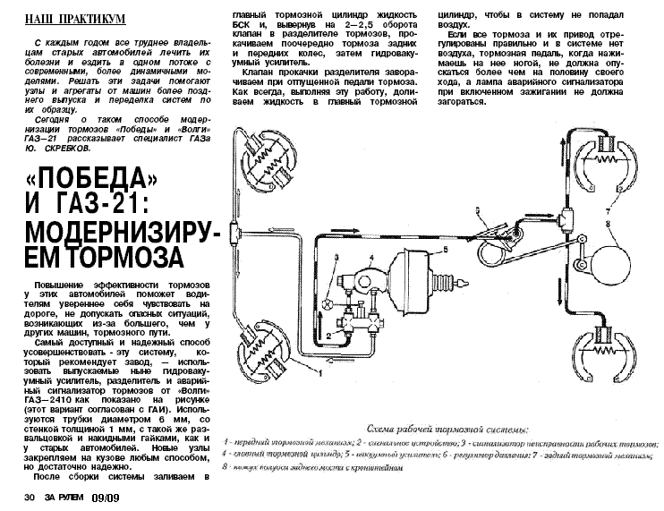

Насчёт усилия по колёсам: можно ставить сзади РТЦ меньшего диаметра, тогда зад хватает на юз чуть раньше переда. Это повод для заноса, но одновременная блокировка всех колёс (на мой взгляд этого можно достичь подбором длины задних тормозных накладок на передних колодках заднего моста) по-моему ещё хуже, хотя можно поспорить. Как только зад "понесло" - это сразу чувствуешь и сбрасываешь давление на тормоз. Передние колёса при этом продолжают тормозить адекватно. А вот если встанут раком все четыре сразу, машина враз потеряет любое управление и полетит, как фанера над Парижем. Думаю, в отсутствие АБС первый вариант предпочтительнее: передние тормоза будут работать в наиболее эффективной зоне.
FS A-119

сообщение 2009.07.07 11:04
Цитата(Stirlitz @ 2009.07.06 13:22) *
А в советское время замена тормозной системы ГАЗ-21 на оную от ГАЗ-24 даже рекомендовалась официально.
Было такое. У кого нет оригинала статьи из журнала "За рулем", вот вариант 04000000.gif
