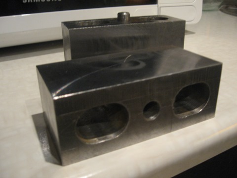

Собрался вот и я делать занижение и заказывать проставки, но не знаю какой диаметр отверстия в мосту под проставку - 10мм или 12мм? На фото вроде должно быть понятно о чем идет речь.
Jack
сообщение 2013.09.20 20:52
Сообщение #82
Авто: ГАЗ-20 '1952/2009
Из: Ирпень
Был(а): 2017.12.29 14:03
А со стремянками как дела обстоят?

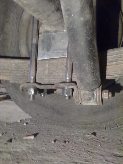

Ta4elo
сообщение 2013.09.20 22:39
Сообщение #83
Возраст: 36
Авто: ГАЗ-21М
Из: Сумы
Был(а): 2024.05.13 21:56
сделали новые, удлиненные на 7 см.
сообщение 2013.09.21 22:00
Сообщение #84
Интересно, а карданом пользоваться не собираешься? smile.gif При таком занижении неизбежно цепляние его за днище.
З.Ы. Стремянки ведь тоже не из арматуры нужно делать.
Serega-Alpha
сообщение 2013.09.23 6:19
Сообщение #85
Витя, при установке проставок, мост остается на своем месте, а рессоры опускаются. Так что кардану енто дело не помеха. cool.gif
Nikita
сообщение 2013.09.23 7:49
Сообщение #86
Имя: Никита
Был(а): 2026.08.19 9:31
Да, относительно Земли мост всегда на своём месте. А вот кузов опускается, а вместе с ним и угол наклона карданной передачи меняется.
сообщение 2013.09.23 13:34
Сообщение #87
А ещё как классно стремянки с амортизаторами землю будут грести smile.gif rolleyes.gif
_ShvartZ_
сообщение 2013.09.23 13:40
Сообщение #88
Баб-Ягун
Был(а): 2023.12.07 20:28
Так же, как и яблоко моста.
сообщение 2013.09.23 19:42
Сообщение #89
