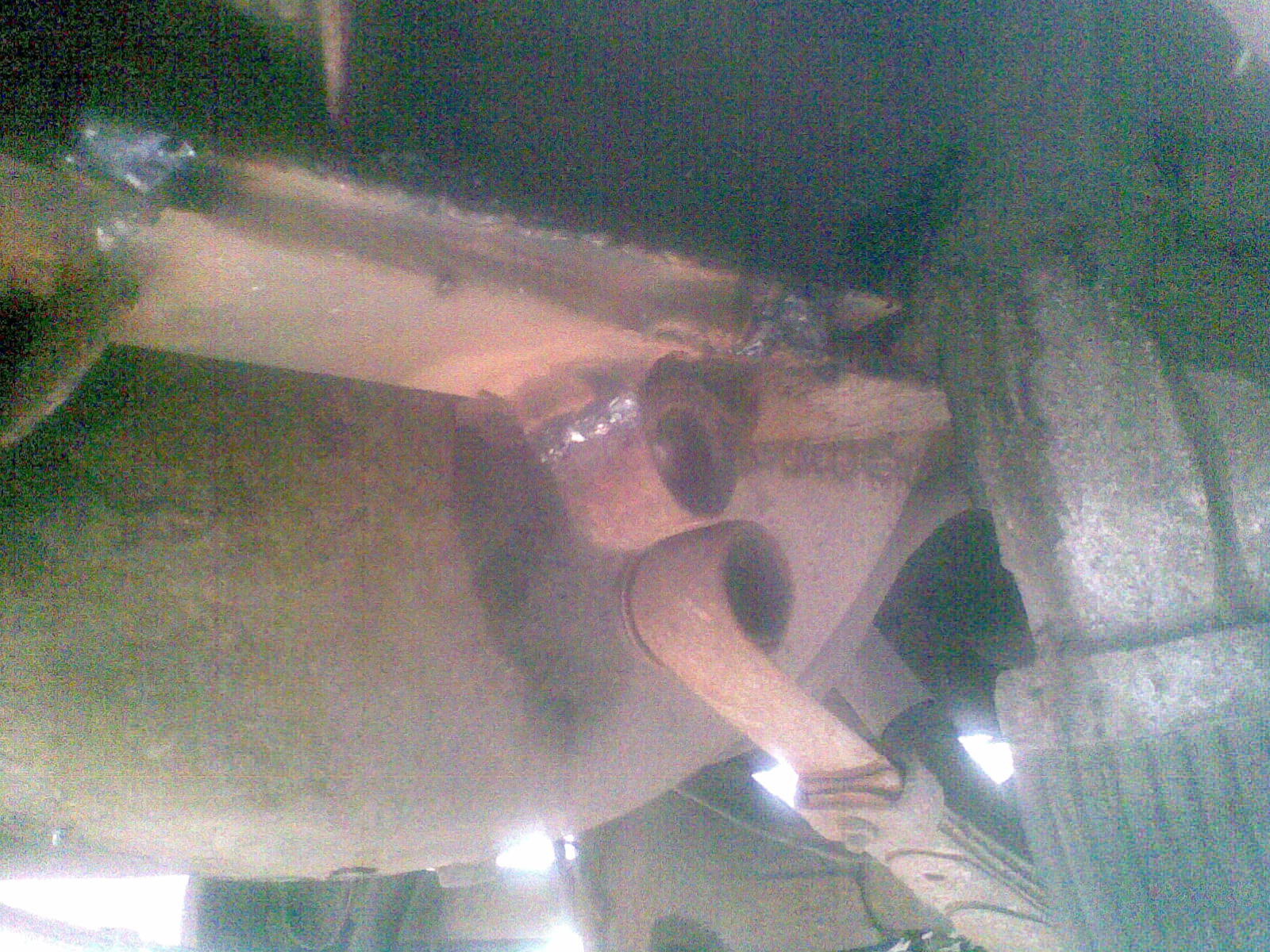

Я уже два раза менял самостоятельно рессорные втулки. Ничего особенного не придумывал. Открутил с одной стороны заднюю серьгу, выбил её, поменял втулки, потом домкратом подогнал соосность отверстий, вогнал серьгу, всё закрутил. Потом передняя часть этой рессоры, и вторую в таком же порядке. Всё делал сам без посторонней помощи.
Вот так подгонял и вставлял серьгу. На фото видно.
Александр Птичкин
сообщение 2010.07.19 15:12
Сообщение #65
Отличная метода! Спасибо! А при полном снятии рессоры, при постановке ее на место-как?
