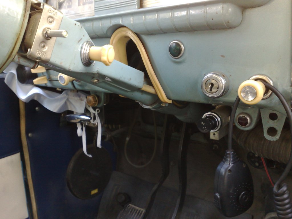

Hellbomb   У меня родной включатель дворников вынесен на торп...   2010.01.18 1:05

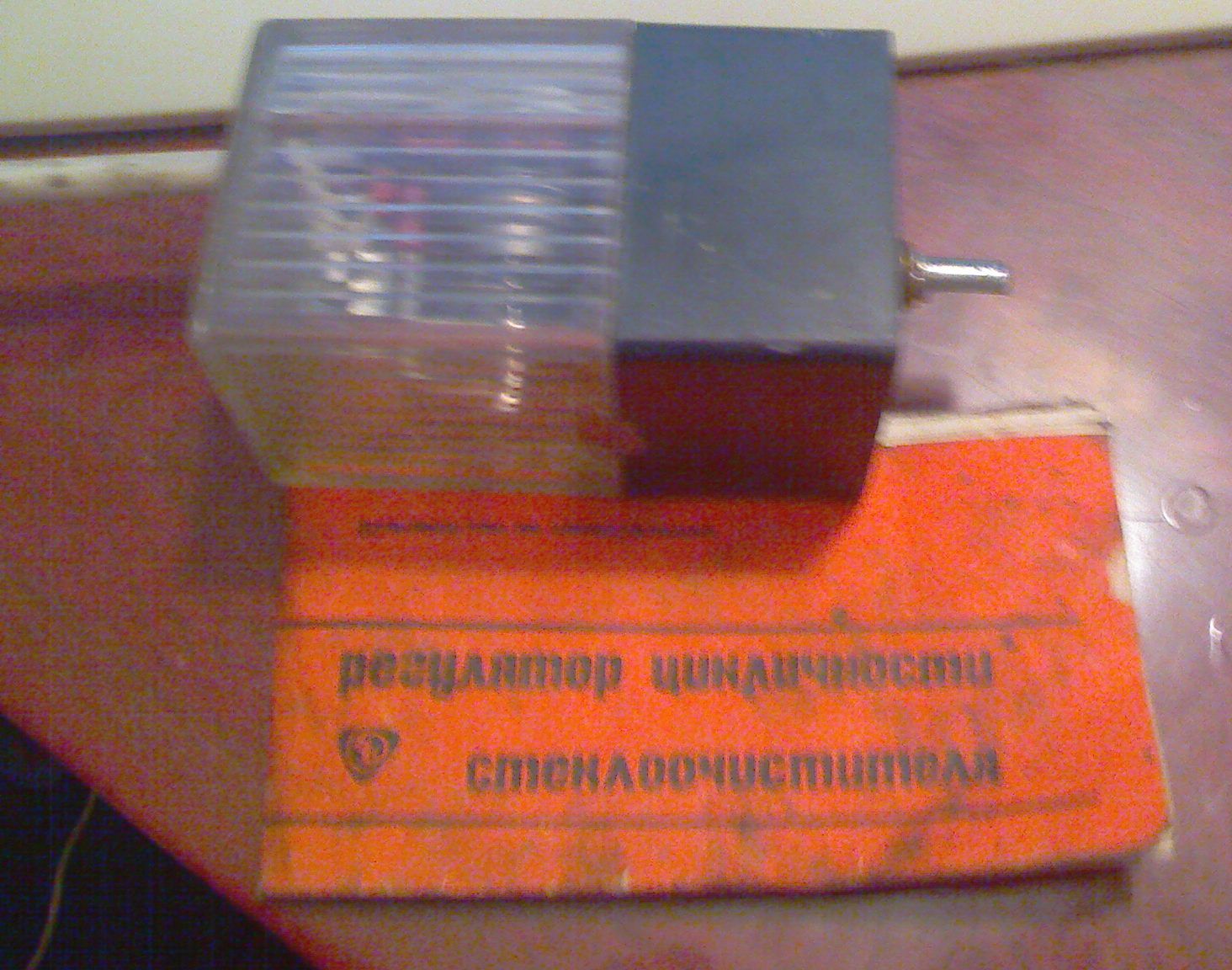

Stirlitz   Подарили мне РЦС-3. Производства СССР. Не знаю, ра...   2011.04.13 21:17
Stirlitz   Не работает, сволочь. Не могу понять — или я...   2011.04.14 11:58
Тихий Дон   По книжечке его необходимо подключать «к электрич...   2011.04.14 15:43
Stirlitz   Ура! Заработало!!! Спасибо, Андрей...   2011.04.14 18:28

Reanimator   Случайно стал обладателем такого устройства, РС-3 ...   2019.11.13 8:52

Stirlitz   Моё РЦС-3 начало глючить. То не работает вообще, т...   2023.04.02 23:03
Mayor   Ну раз в запасе есть…то стоит начать с замены. Ну ...   2023.04.03 18:56
Stirlitz   Увы. Оба запасных, купленные несколько месяцев наз...   2023.04.19 21:29
Mayor   Ну как чинить… Если дружишь с электроникой то…пров...   2023.04.20 18:20
Stirlitz   Есть у нас ВиктоР, который дружит. Осталось его уг...   2023.04.20 19:54
