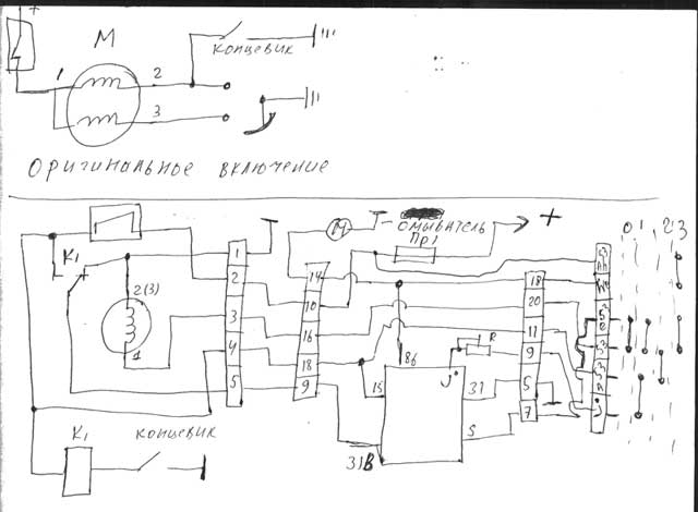

сообщение 2008.03.01 13:02
Вот именно, ты про реле которое паузу делает.
Я же в сообщении 26, говорил про реле, которое ставится вместо концевика на самом дворнике. Это дает переключающий контакт, вместо нормально разомкнутого. Теперь есть возможность поставить реле паузы от ГАзели (524.3747), сделать динамическое торможение. А еще реле 524.3747 имеет ВСТРОЕННУЮ возможность регулировки паузы!!! Но она отсутствует на авто только потому, что автозаводу влом поставить ТОЛЬКО переменное сопротивление. Обыдно sad.gif И обыдно что эта возможность нигде не описана. Кроме как в описании самого реле 524.3747.
Еще, как ты хотел подружить реле Газели/ВАЗа со штатным переключателем?
ps, полная схема с установкой реле паузы/динамического торможение и эл. омывателя надо кому?
Тихий Дон
сообщение 2008.03.02 15:42
Группа: Отключённые
Был(а): 2024.07.05 19:26
Конечно выкладывай, интересно же. Если есть возможность, почему бы нет?
сообщение 2008.03.09 9:15
Сообщение #32
Сорри за задержку.
Схема вот, нарисована от руки. Одно НО, в качестве переключателя я использовал ВАЗавский. Для того, что бы использовать оригинальный, надо как-то его прикрутить. Или праздник вчера удался, или я не догадался как малой кровью пристроить к этому родной переключатель. А для омывателя, кнопку надо в любом случае делать.
Что даст схема:
-пауза в регулировкой, от 3-30 секунд (при сопротивлениие 20 кОм)
-отсчет паузы после остановки дворника.
-динамическое торможение.
-после нажатия омывателя, еще два хода щеток.
