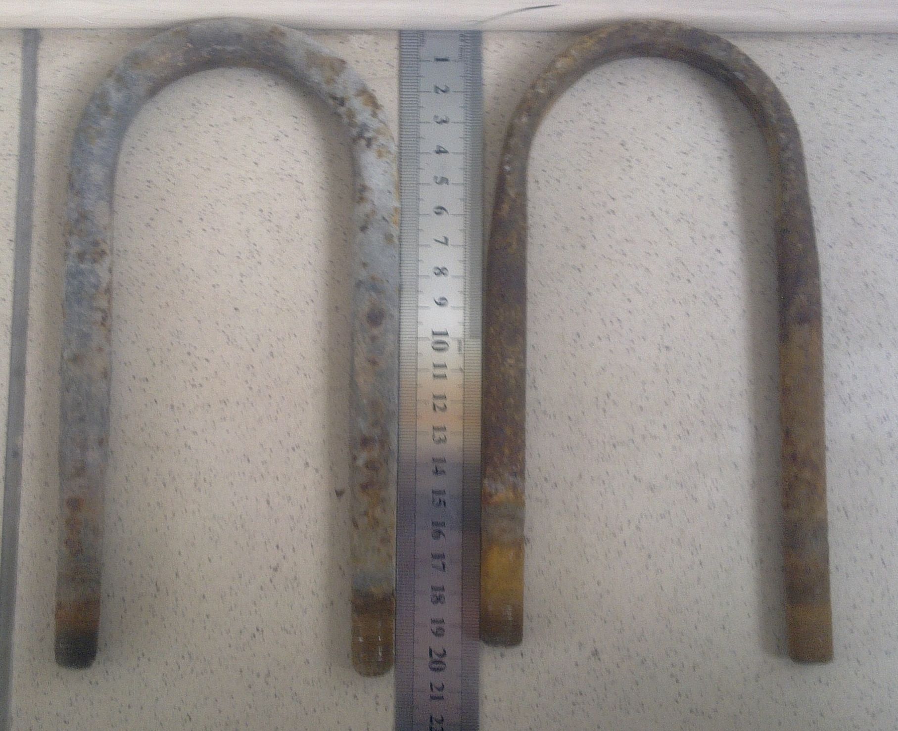

Stirlitz   Какая вообще длина штатных стремянок? Это они?   2011.10.18 21:43
Shtabs   Справа заводская - слева самопал. Я щас ставлю Раф...   2011.10.19 6:06
Stirlitz   Точно? Мне казалось наоборот, слева заводская, спр...   2011.10.19 9:02
Shtabs   На Перова у Гены рыжего. В последний раз по 40 гр...   2011.10.19 9:34
Stirlitz   Померял на голубой на яме: 195 мм. Причём сверху о...   2011.11.06 16:46
Shtabs   Ну если уж точно, то можно и померять - у меня ле...   2011.11.06 18:51
