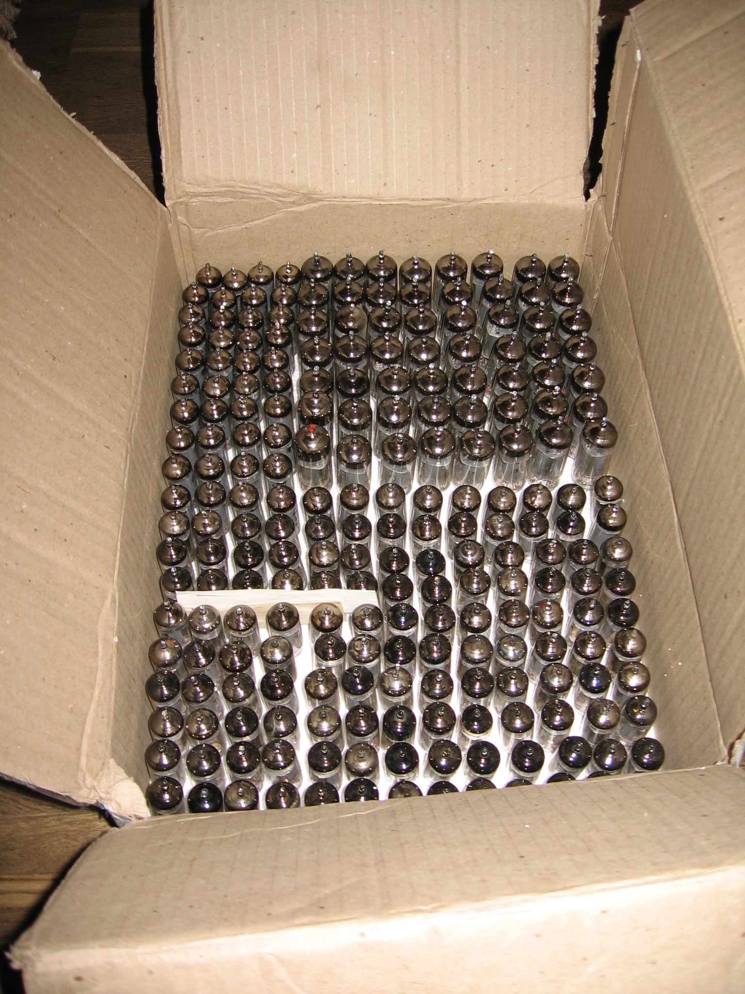

По случаю приобрел немного лампочек для ремонтов А8… Надеюсь, на пару раз хватит.
сообщение 2013.10.02 22:34
Сообщение #32
Цитата(_ShvartZ_ @ 2013.10.02 23:07) *
По случае приобрел немного лампочек для ремонтов А8… Надеюсь, на пару раз хватит.
