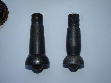

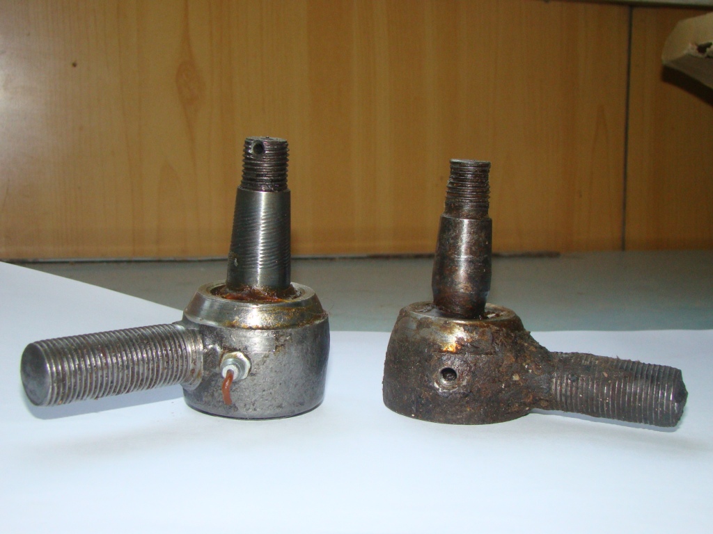

сообщение 2009.05.26 9:53
Сообщение #33
Цитата(Hellbomb @ 2009.05.25 13:02) *
Цитата(Mayor @ 2009.05.25 12:27) *
Кто знает, что под именем уазовских мне втюхали.
Не думаю. Уж оч солидно выглядят. Даже несколько крупнее наших.
Выкладываю фотки шарниров. Здесь и наш родной и тот что мне втюхали.

Мне тоже интересно, от чего наконечник, тот что слева, потому что у себя обнаружил такой же. Слева, как я понял, родной; а вот тот, что справа - не знаю от чего. Ни тот ни другой выбить не смог… sad.gif

На счет Ваших фоток не скажу, а на моих все 21е детали находятся справа от двойников.

сообщение 2009.05.31 19:13
Сообщение #36
Авто: ГАЗ-21Р '1965/1990
Из: Киев, Троещина
Был(а): 2025.01.23 20:38
Вот на моей фотке, той что справа, такой же наконечник что на Вашей 3-й фотке находится слева. От чего он не пойму. Выбить не удалось, весь день сегодня потратил, уже срезал его резьбу и начал пробывать высверливать…
Мне его представили как УАЗ. Но я теперь и сам не знаю. И по тому как он стыковался с отверстием в рычаге, я не рискнул его ставить. Возможно что в результате получил бы проблему сходную с Вашей.

Тот что справа оригинал. Левый похож на 24. Шайба внизу закручивается у него ?
