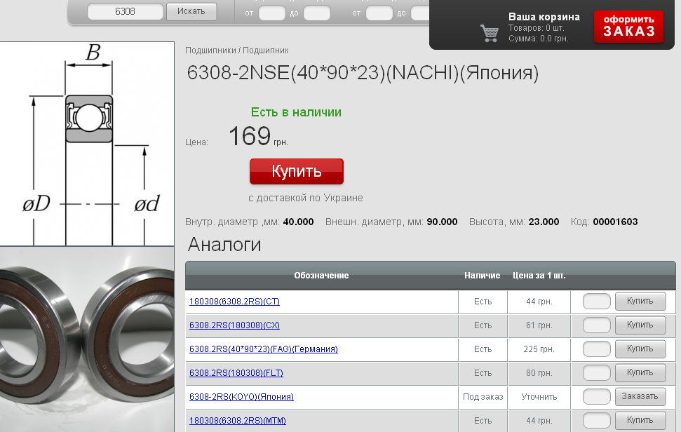

А вот, интересно, такие подшипники, необслуживаемые, нам в ЗМ, на замену штатных - пойдут? Ставят их?
6308-2NSE (40x90x23) NACHI - Япония
Судя по размерам, так, вроде - должны пойти…
А цена какие мысли вызывает?
169 грн за один, не перебор ли?! (хотя, это Япония), а как по мне - я бы взял, поставил на замену.
А то, что он "необслуживаемый", как скажется и на чем, если судить по опыту ?…
Прочитал лишь (на форуме ГАЗ), что "необслуживаемость" - несколько снижает его ресурс, по сравнению с тем подшипником, который смазываешь принудительно, согласно карты смазки и периода ТО.

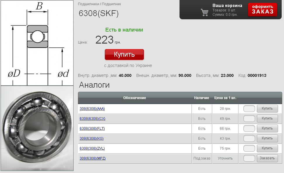

Или не заморачиваться с "необслуживаемыми", а ставить традиционные, например, вот:
Прикреплённое изображение - "SKF" - Швеция.

сообщение 2013.02.02 9:31
Ты когда нибудь видел в Волге сухой подшипник полуоси? Мало того, на форуме ГАЗа юзеры как начитаются страшилок и сразу мазать, пока мазута не полезет со всех дырок наружу и вовнутрь в колодки, потом весь ЗМ обрастет гроздьями из смазки и грязи - при этом в подшипник нечего не попадет, а вот если и попадут излишки, то тоже не очень хорошо. т.к. при избытке смазки подшипник будет греться, что может привести к его разрушению.
Почему так? Поясняю: смазка в подшипниках наших машин превращается в пластилин и новую смазку забить в него колпачком не получится, т.е. работа коту в одно место. smile.gif
И кстати, каким образом можно контролировать количества необходимой смазки? sad.gif
Полуось необходимо снять, подшипник промыть, заложить новую смазку и лучше все-таки в закрытый подшипник - ходят они долго и чисто. По моим личным наблюдениям около 200-300 тык уверенно.
Себе и последние лет 10 ставлю Курского производства закрытого типа.
сообщение 2013.02.02 10:10
Виктор, благодарю за подробнейший комментарий!
Выводы - уже сделал, поставлю эти, необслуживаемые…
