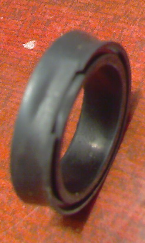

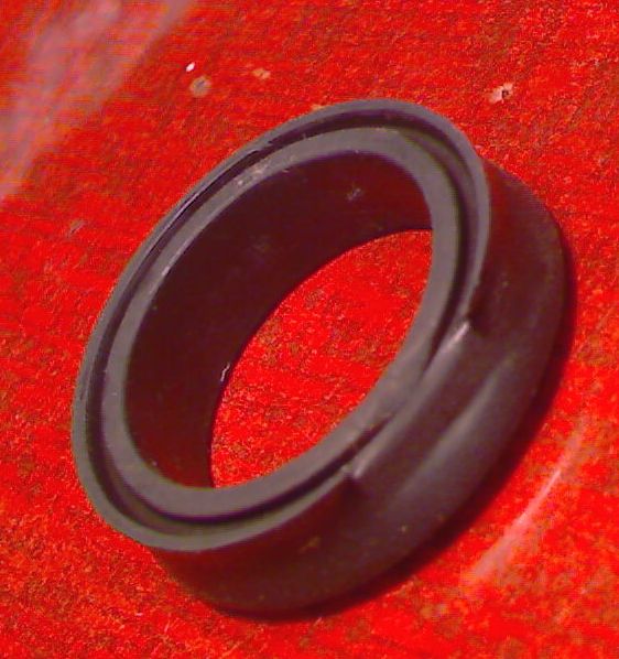

Потёк и у меня РЦС. Разобрал. Коррозия на зеркале. Прошкурил хорошо. С манжетами вышла фигня. Они, судя по всему, заворачивались об эту коррозию. Обе. На фото видно.
Будучи на рынке, взял сразу манжету. Как это бывает часто, продавец оказался баран. Хотя я ему растолковал, какой у меня цилиндр, и даже определил его по коробочке, он дал мне не ту манжету. Причём одну, а надо две. Она более толстая, а отверстие внутри меньше. За неимением другой запихал эту smile.gif Пока всё нормально, завтра будет видно.
Вот теперь ломаю голову: 1. откуда там взялась коррозия на зеркале, 2. помогло ли прошкуривание, 3. как себя поведёт «неправильная» манжета, 4. ничего, что только одну заменил, 5. не стоит ли поменять цилиндр в сборе?
1-от говёной тормозухи.
2-помогло, но на время
3,4-?
5- стоит.
Дима (Шварц) не даст соврать. Я на своей такой цилиндр молотком разбирал. Собрал- работает. Два месяца поработал и опять заклинил. Взял УАЗкин (Мне потом сказали что лучше с самоподводом от Волги или Газели.) литр хорошей тормозухи за 80грн и пока всё нормально.

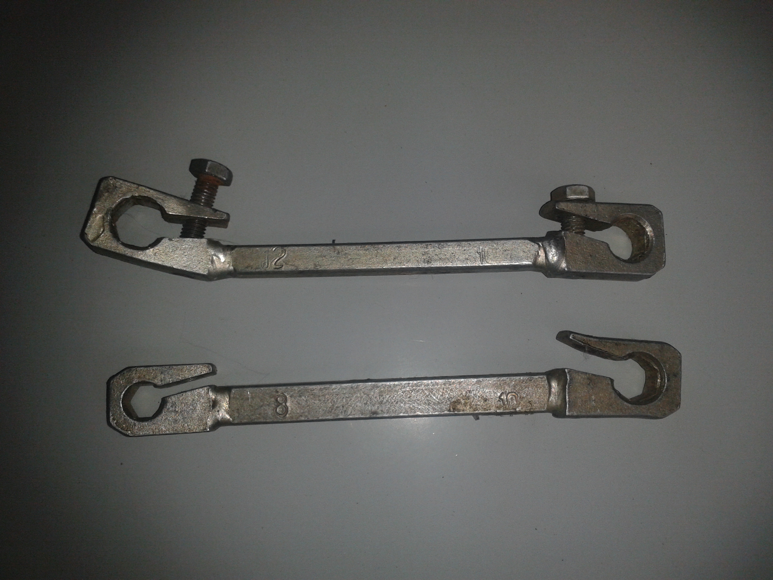

Есть проблема замены подводящего резинового шланга на РЦС (сочится).
Вопрос в порядке снятия шланга.
- отсоединяем подводящую трубку с ГТЦС, блокируем от самотека
- снимаем поросенок он же РЦС (крепление на 2-а болта)
- снимаем крепление (планка) подводящего медного штуцера с резиновым шлангом (крепление на 2-а болта)
- вынимаем все систему и на тисках разбираем
Довольно много крутить. Есть другие предложения, т.к. доступ к штуцеру довольно проблематичен.
ПС съемник для снятия штуцера имеется.
сообщение 2012.01.22 7:15
Странной редкости проблема… sad.gif Может сам шланг не затянут? Уточни, что сочится.
Ответ прост - все откручивать, что видишь, а потом прикручиваешь.
Если можно, подробней про съемник, т.к. лично у меня такого нету.

Adventure
сообщение 2012.01.22 16:59
Авто: ГАЗ-21 '1966
Из: Черноморск
Был(а): 2018.11.21 9:38
Был заменен шланг РЦС (через трещины протекала БСК), замена производилась по пунктам указанные выше. Откручивать и снимать парасенок без проблем, а ставить назад проблематично. Но мы победили, педаль сцепления работает туже. Все ОК.
Выкладываю фото съемников, в работе показали отлично. Можно прикладывать рычаг см 50.
