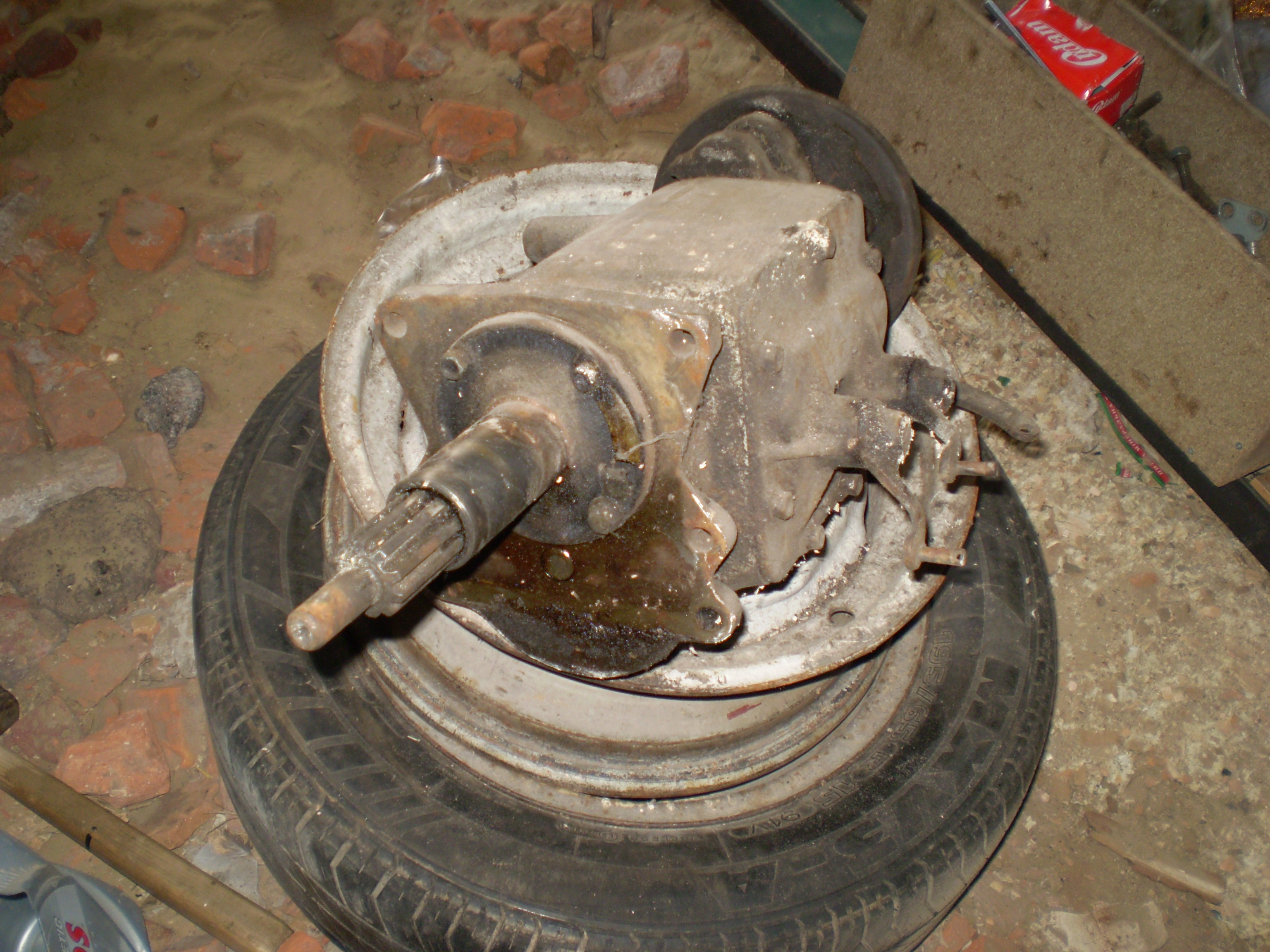

> Проушины крепления к картеру сцепления, две или три пары
borigen
сообщение 2009.04.24 0:27
От чего эта коробка передач? Стояла на 402 двигателе, работала исправно.
Ответов(1 - 15)
FS A-119
сообщение 2009.04.24 6:13
Просто хочу напомнить КПП "Волги" ГАЗ-21, создана на базе КПП "Победы" М-20 и картер полностью унифицирован (20-1701…) . smile.gif
Учитывая ГАЗовскую унификацию можно просто сказать - это КПП одна из модификаций КПП автомобилей ГАЗ и их "производных". 04000000.gif
А судя по фото , это просто КПП ГАЗ-21
сообщение 2009.04.24 7:17
Я лично не сравнивал посадочные размеры, но помню несколько обсуждений совместимости 4-х и шести-шпилечного крепления. Совместимость полная. Даже шпильки лишние для установки 4-х ухой коробки демонтировать не нужно. правда, помню жалобы на необходимость убрать облой литья напильником, чтоб влезло. Но это другая тема.
Позволю себе сказать, что по фото судить бесполезно, если на фотографии не видно номера детали wall0000.gif
FS A-119
сообщение 2009.04.24 10:59
Могу и ошибаться, но хорошо видны рычажки включения передач, щит и рычаг привода центрального тормоза smile.gif
