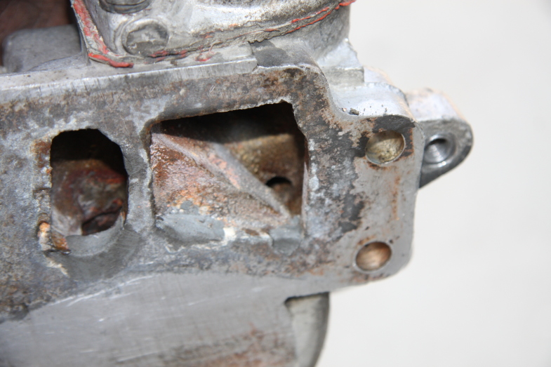

Разобранный двиг показал, что наши тосолы весьма аппетитно едят наш алюминиевый блок. Собственно и возникает вопрос — что именно лить, чтобы не заработать дырок под гильзами.

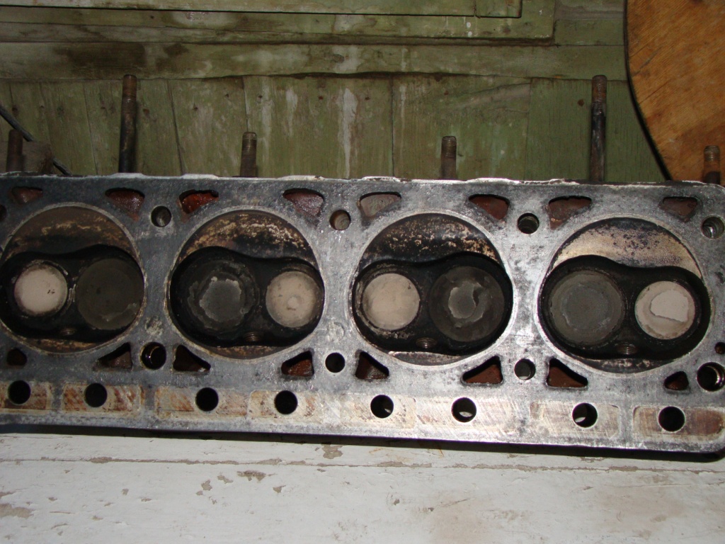

shtabs   А я вот снял голову на немецком Хэпу - раковины по...   2010.10.06 11:01
