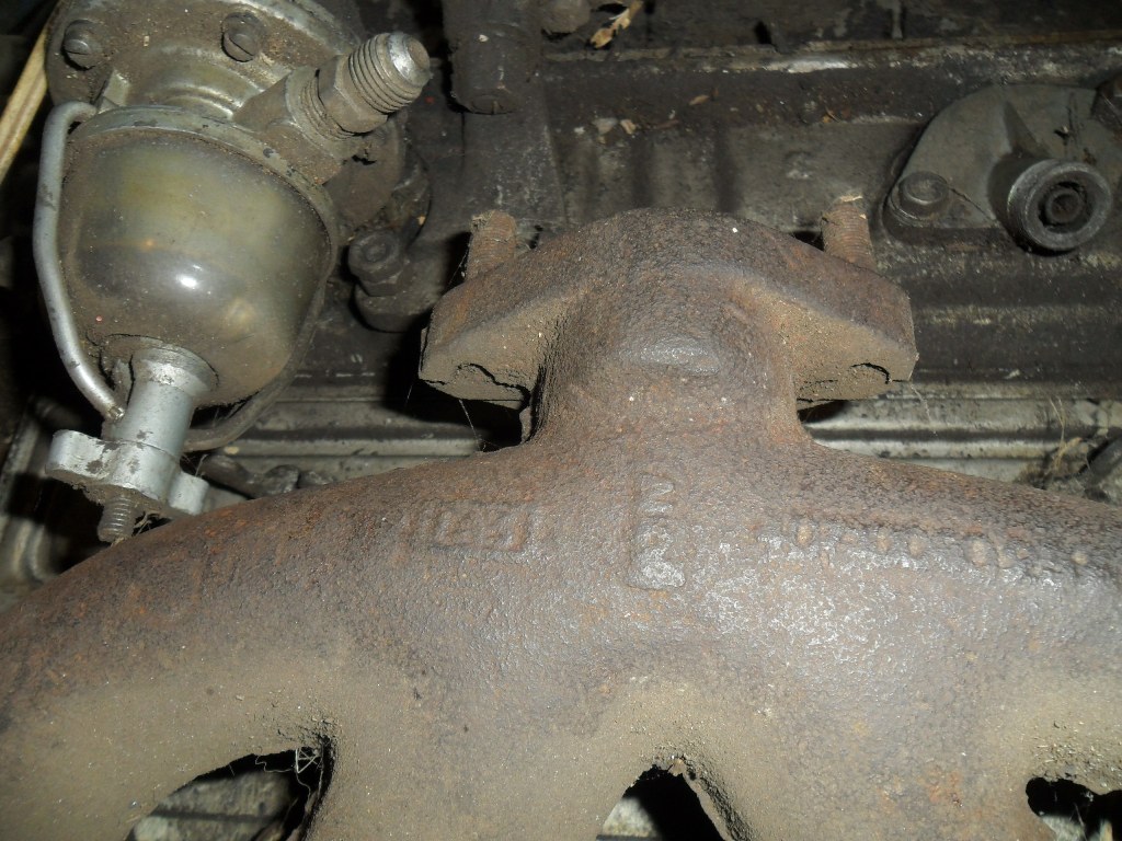

Насчет цифр "21" не могу ничего сказать… А вот литье "ГАЗ" на москвичевских деталях присутствует - например на выпускном коллекторе М407-408 двигателя точно так же "ГАЗ" отлито. smile.gif
И ещё на каких-то деталях видел, но сейчас не вспомню…
Добавлено позже:

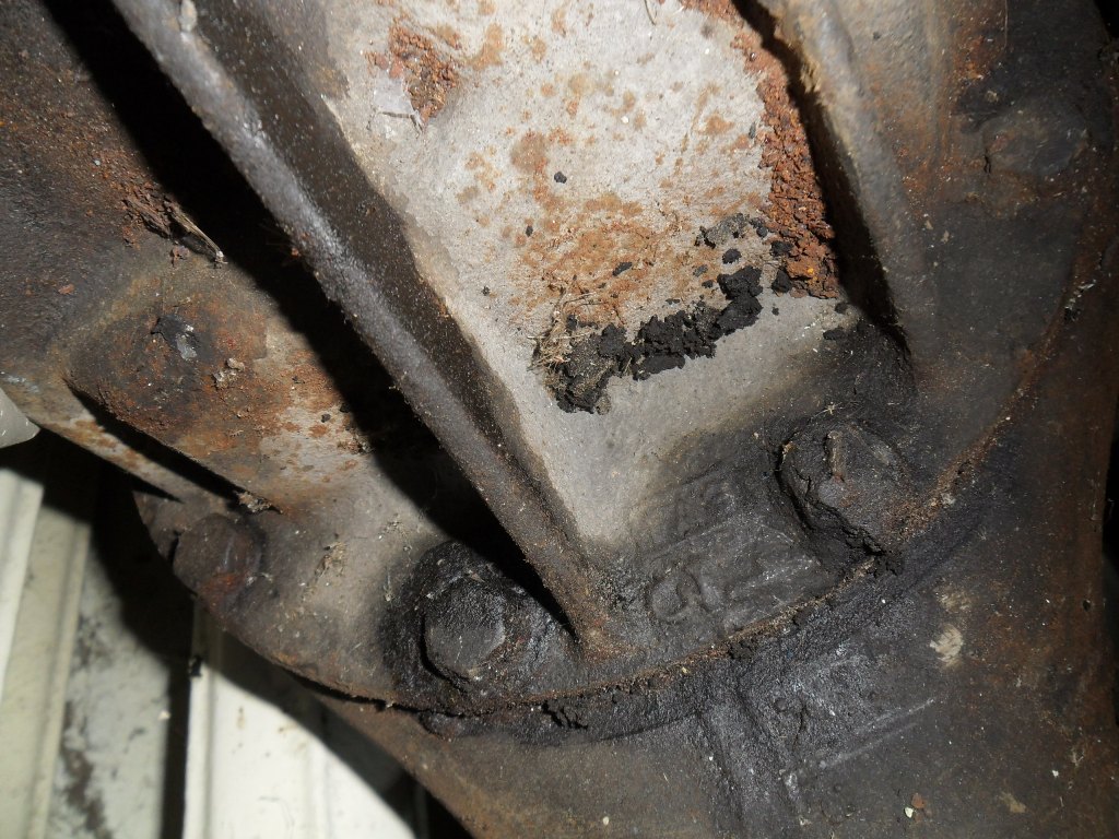

Не удержался, сходил посмотреть. Первое, что попалось - двигатель М407. Вот на блоке
Прикреплённое изображение;
и на коллекторе(тоже какие-то цифры рядом отлиты, вроде как "32");
но на достигнутом не останавливаемся - и находим… Что бы вы думали?… Редуктор "ГАЗ 13"! "Чайковский"! Снятый на самом деле с 403-го Москвича biggrin.gif
сообщение 2017.09.11 21:23
Ну что ж, можно считать, загадка решена. Это таки Москвич. Зачем на москвичовских деталях ставилось клеймо ГАЗ — другой вопрос, но факт в том, что оно ставилось.
