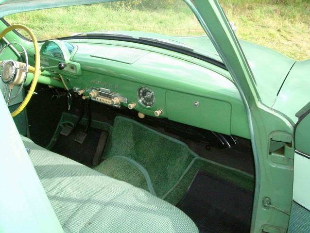

Почему ручки открытия двери с ручкой стеклоподьемника цепляются?
сообщение 2009.03.29 12:27
Конечно, можно ручки замка поставить так, что ручка стеклоподъёмника будет за неё цепляться.
Так вот этот вопрос как раз в тему - Как же оно было? То есть я тоже не помню, как по заводскому должны стоять ручки открывания замка двери. Если ориентироваться по часовому циферблату, то у меня на левых дверях они на цифре 1-2, а на правых соответственно 10-11. Это так , потому что я так привык. Но как оно было, интересно.
сообщение 2009.03.29 12:35
Наверно, ручку открывания надо переставить (повернуть на 180° или меньше).
сообщение 2009.03.29 12:38
Майор, так же у меня и у многих — так удобнее и безопаснее. Но с завода оно шло иначе: вниз, то есть на 17-18 часов справа и 18-19 слева — если я не ошибаюсь. По крайней мере, так изображено в книге Невзорова 1962 г. на стр. 210. А также есть фото двойки в полном оригинале, которая предлагалась как-то на продажу, я скопировал фото, действительно, машина на вид оригинальная.
В оригинальном варианте ротор замка можно было освободить, случайно надавив коленом на ручку. И пользоваться ей неудобно. Так что неудивительно, что у всех было перевёрнуто на 180°.
Шура, отвинти ручку, сними со шлиц и поставь назад в любом удобном положении — лучше всего вертикально с малым наклоном вперёд.
Вот все фото той двойки: foto.gaz21.org.ua/thumbnails.php?album=72.

Что про ковер мне ктото скажет?
Я всегда себе ставил, если ориетироватся по тому же циферблату, справа 7 слева соответственно 5, причем как ручку открытия двери так и стеклоподьемника. Но просматривая фотки салонов (а их у меня много smile.gif ) в большинстве случаев установлено как у Вас тоесть 1-2, 10-11. Привычка или оригинал не знаю. А вот копнув исторические фото ручки там повернуты справа 5-6 слева 6-7.
сообщение 2009.03.29 13:09
Кстати, есть у ныне ушедшего от нас Льва фотоальбом «нюансы оригинала». Там есть много по теме: photofile.name/users/lev21/2532686.

Этого ни в коем случае нельзя делать. В сообщении №6 Игорь правильно указал штатную установку - вот так и надо их поставить. Иначе это, как говорит тов.FS A-119 , колхоз. А место очень видное, а на виду колхозить нельзя - иначе нельзя будет приехать на встречу волгарей.
Как я понимаю, это под силу только задним пассажирам.
У меня все ручки повернуты вниз, никаких неудобств не испытываю. (Ой, чую в перловку мне дорога… 04000000.gif )

Я выкладывал фото с установкой ручек от "Таврии".
Так вот, показанный там вариант установки ручки открывания двери выбран после нескольких "цепляний" одеждой, ремнем сумки при выходе ( ручка на 6 часов), а особенно рукавом во время движения , когда ручка стояла на 12-13 часов. 04000000.gif Во как.
http://forum.gaz21.org.ua/index.php?showto…amp;#entry90309
