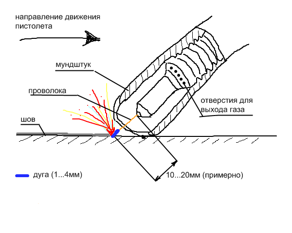

Прикреплённое изображение1) Причина пористости шва - попадание в металл шва газов, (водород, азот, углекислый газ и др.),Газ растворяется в жидком металле,а при понижении температуры металла(кристализации шва)растворяемость газов уменьшается и пузырьки"лишнего газа" начинают всплывать на поверхность шва,и по мере кристализации не все пузырьки успевают высвободиться. Водород образуется из влаги, масла,ржавчины и компонентов покрытия электродов. Азот в металл шва попадает из воздуха при недостаточно качественной защите расплавленного металла шва (тот случай когда забываешь включить газ). Оксид углерода образуется в процессе сварки стали при выгорании углерода (часть легирующих добавок тоже выгорает), содержащегося в металле.
2) Неплохая итальянская проволока(летом бобина 5кг стоила около 120грн),вариант похуже - Харьков.
3)Дуга должна быть примерно 1-4мм,для поддержания такого значения я опираюсь на мундштук и веду, (смотри рис.)
4)При сварке полуавтоматом шлака почти нет.

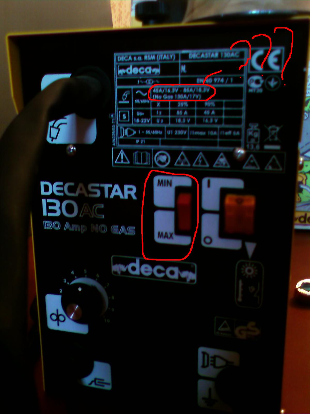

Сегодня уже потихоньку приловчился smile.gif Значит пробовал на двух токах (минимальный максимальный) какой величине соответствуют оба для меня до сих пор загадка blink.gif На рисунке красным со знаками вопросов обвел эти режимы (почему для NoGas отдельно в скобках написано непонятно). Судя по тем характеристикам что в нете мелькают то минимальный ток этого сварочника - 85А максимальный 130А. Ну да ладно, это не столь важно. Правду говорят сколько б не читал если опыта нет то ничего не выйдет. Сегодня дал более менее аккуратный шо длиной в полтора сантиметра, не мог налюбоватся. Для себя сделал выводы что очень важен выбор скорости подачи проволоки, чем четче его выставить под режим сварки тем равномернее будет жечься проволока и нужно приловчить руку плавно и быстро перемещать дугу по свариваемому объекту. После того как поварил пластинки начал их раскурочивать - проверять качество "сварного шва" biggrin.gif Там где было много нагажено "бульками" поотлетало почти сразу и там где очень маленький шовик отрывалось вместе с металлом. Грешу еще мальца на китайскую проволоку. Но это все мои дилетантские эксперементы, думаю я еще очень далек от истины. Нужны советы от профессионалов. Василия в студию biggrin.gif appl0000.gif

Дима, огромное спасибо за рисунок и пояснения smile.gif Твои слова еще раз доказывают некачественную проволоку с флюсом, вероятно китайский флюс недостаточно защищает расплавленый шов. Заправлю другую бабину посмотрим на изменения.
