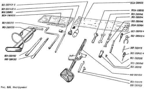

> Ремонт родного 21-го домкрата, нужен чертеж
сообщение 2009.02.18 23:37
Сообщение #81
Хочу попробовать восстановить родной домкрат. Есть он у меня, рабочий, но, увы, некомплектный. Отсутствует рукоятка (хочу смостырить из квадратного профиля) и подставка. Впрочем, насчет подставки - даж не уверен что она там была изначально (поскольку видел фото Штирлица , где он свою волгу поднимает на такой домкрат, и там этой подставки тоже нету).

Foster   Фото подставки домкрата:   2009.03.01 21:09
WOLF   самое интересное что сваять 3д модель подставки о...   2009.03.02 11:44

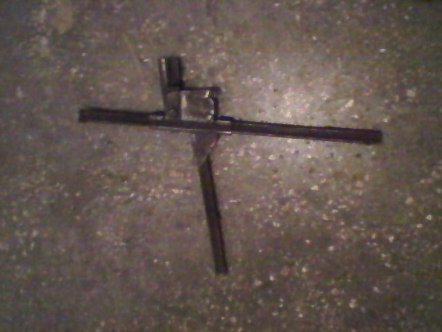

Hellbomb   Сегодня надыбал эту самую подставку под домкрат. Т...   2009.03.10 0:04

Hellbomb   В качестве ручки попробовал использовать имеющийся...   2009.03.18 1:23
МеханиК   В качестве ручки прекрасно подходит удлинитель от ...   2009.03.18 7:18
ADK-XXI С-Пб   Ну если уж совсем режим жестокой экономии и стерже...   2009.03.18 7:29
ManCar   Не пойму, вы всерьез чего пилить вздумали? Про шты...   2009.03.18 9:02
ADK-XXI С-Пб   2МанКар У вас монтировка, небось, не штатная, а мо...   2009.03.18 9:48

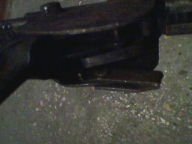

Hellbomb   Суть такова: недавно разломилась пружина в родном ...   2013.12.15 13:53

Андрей Иванович   Коллеги! На всех реечных домкратах советских а...   2013.12.17 23:13

Hellbomb   Нет, тот рычажный. Но штрыкалка сбоку очень похожа...   2013.12.20 10:09
Михаил   А фото в студию?   2013.12.20 11:43
Hellbomb   Домкрат в кладовой. Сегодня извлеку, сфоткаю.   2013.12.20 12:30
Hellbomb   Фото   2013.12.20 17:57
Shtabs   Плохо читаешь, а ведь я для тебя написал: :) ...   2013.12.20 20:04
Hellbomb   Получается, таки с Москвича домкратец? :)   2013.12.20 20:45
Андрей Иванович   У меня, в качестве донора , был такой от ...   2013.12.20 21:02

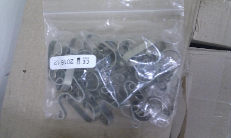

DoctorLivesey   Мне только что сообщили, что готовы 19 пружинок (1...   2014.03.17 13:48
Hellbomb   Возьму одну, если они толковые.   2014.03.18 0:27
DoctorLivesey   Возьму одну, если они толковые. Наощупь - вроде,...   2014.03.18 2:16

Dalexs8   Пружинку получил, очень доволен. Дима щіро дякую...   2014.03.24 22:58
DoctorLivesey   Пружинку получил, очень доволен. Дима щіро дякую...   2014.04.01 9:45
Бодрый   Также получил пружинки, красота. Прям жалко ставит...   2014.04.01 18:49
