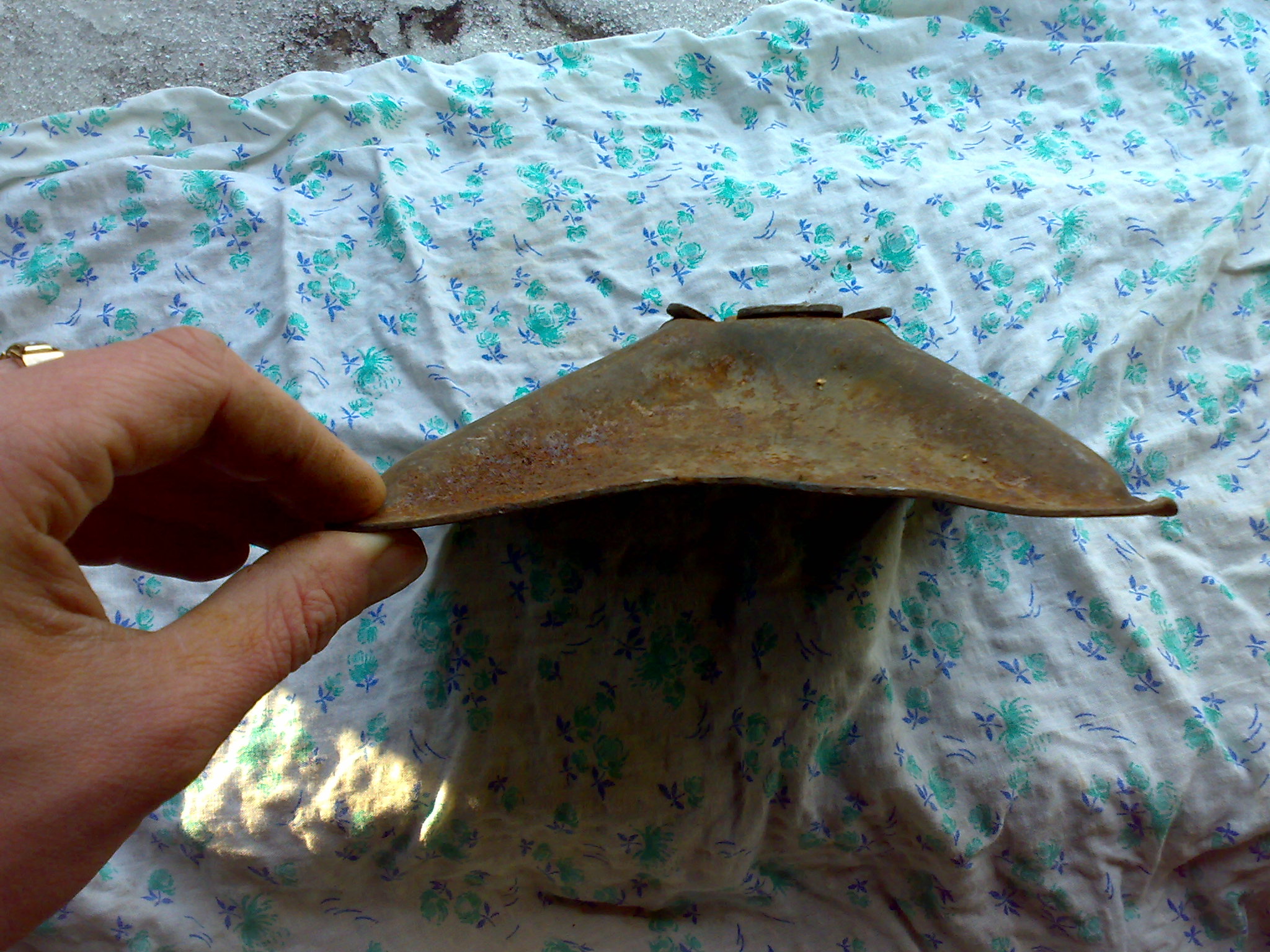

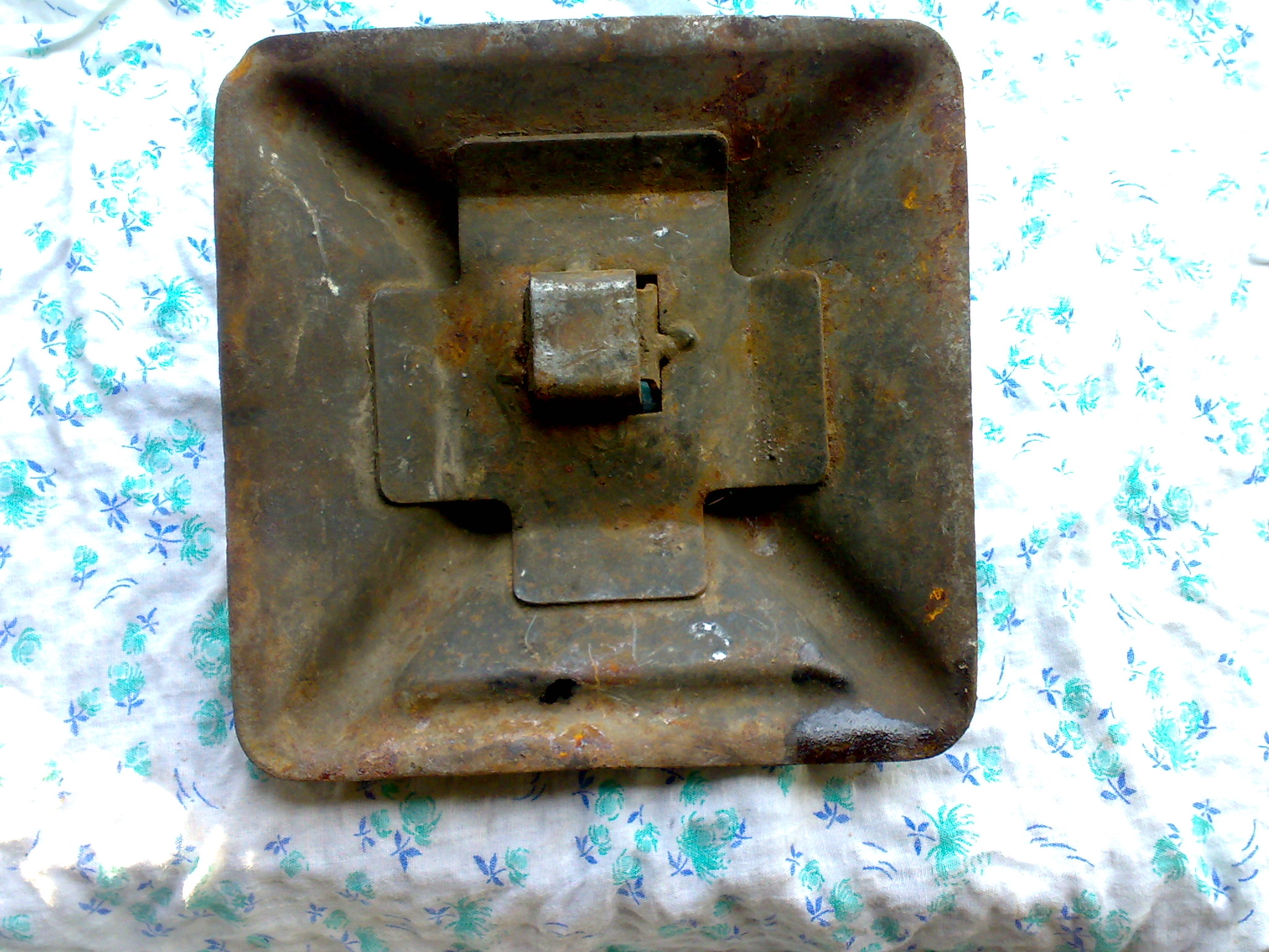

сообщение 2009.03.01 21:09
Фото подставки домкрата:

самое интересное что сваять 3д модель подставки оказалось ддостаточно трудно. я пока плюнул заморачиваться с этой деталю и пошел дальше. шток уже готов

Теперь такой вопрос к знатокам: поскольку изготовление подставки домкрата врядли будет недорогим мероприятием (выштамповать или сковать ее врядли кто возьмется, остается лишь фрезеровать из куска стали) - задумался о том, чтоб выпилить из доски подставку, выдолюить стамеской углубление под ножку и для мощи обить по верху листовым железом. Будет ли жизнеспособной такая конструкция?
ManCar
сообщение 2009.03.03 8:30
Сообщение #36
Українець
Авто: ГАЗ-21Л '1964/2003
Был(а): 2026.07.30 18:32
Нет, не будет. Уж если требуется любое основание под родной домкрат, то я бы посоветовал найти прямоугольный стальной профиль, в который бы плотно входила ножка домкрата и попросить знакомого сварщика приварить отрезок сантиметра три-четыре такого профиля торцом к стальной пластине толщиной миллиметров восемь. Можно еще услитить его четырьмя "косынками".

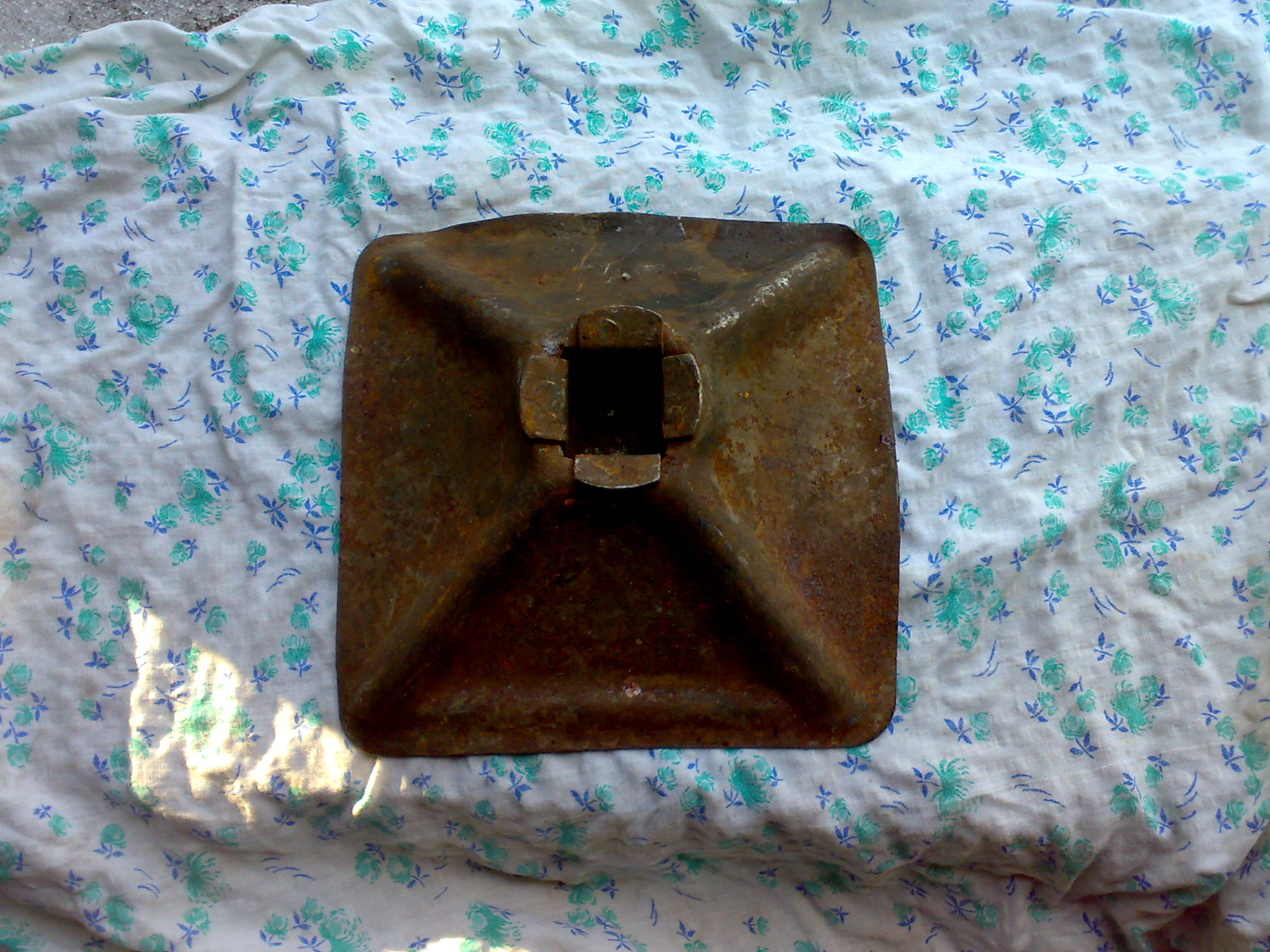

сообщение 2009.03.10 0:04
Сообщение #37
Сегодня надыбал эту самую подставку под домкрат. Теперь осталась ручка, и…домкрат будет в сборе.
