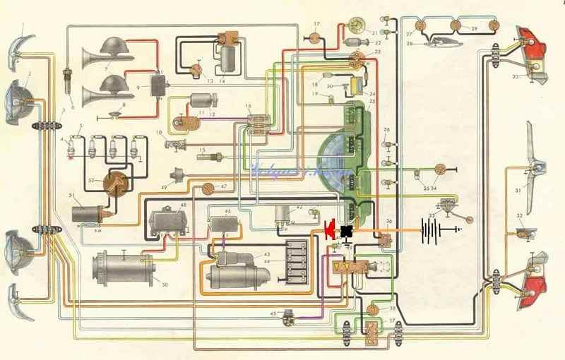

сообщение 2008.08.28 9:29
Сообщение #50
Цитата(Stirlitz @ 2007.12.01 22:23) *
Я думаю о том, чтобы сделать отдельный аккумулятор чисто для стартёра, а другой для питания всех остальных потребителей — фары, печка, дворники, указатели поворота, габариты и прочее.
Итак, вот что я планирую сделать. Правильно начертил?
Один лишь минус — если стартерная батарея сядет, она будет сосать из дополнительной. Надо за этим следить. Но при такой схеме она может сесть лишь в двух случаях: переразряд при тупом кручении стартера и незаряд при выходе из строя генератора. В остальном она будет работать лишь иногда, при пуске мотора, а потом отдыхать и только заряжаться.
А то достали уже ситуации, когда заводишься ночью не сильно зарядившимся после последней поездки по городу аккумулятором, а он, вместо того чтобы заряжаться, ещё и отдаёт в фары на светофорах. Всё время выключать их не получается. А так два аккумулятора, каждый для своих целей.
Подскажите, какой искать диод (обозначенный красным). Дополнительный аккумулятор думаю взять на 20-30 А·ч примерно (посмотрю, какие вообще бывают). Вот только не знаю, какой лучше для таких целей — кислотный или щелочной.
[Отредактировал Stirlitz - 2008.08.28 12:57]
Тихий Дон
сообщение 2008.08.28 9:43
Сообщение #51
Группа: Отключённые
Был(а): 2024.07.05 19:26
Ну, во-первых, работать не будет, потому что доп.батарея включена наоборот, то есть как на первом выпуске (+) на массу. Но если поменять полярность, то…
Батарея не будет заряжаться никогда.
сообщение 2008.08.28 9:51
Сообщение #52
Ох Игорь. Нарисовал то в общем логически правильно. Но ведь вопрос не в емкости и количестве АКБ а в общем балансе производимой и потребляемой энергии. И наращивание емкости и количества АКБ лишь отодвигает но не решает проблемы. Проблема решается с получением баланса в пользу источника. То есть - увеличение отдачи генератора. В общем - ОПЯТЬ ПЕРЕМЕННИК.
Грубо объясняется на воде. Если систематически не успевает набраться ведро, из которого периодически черпают, увеличение объема ведра или добавка ещё кастрюльки положения не выправит. Надо кран, откуда пополняется ведро открыть побольше
сообщение 2008.08.28 10:00
Сообщение #53
Андрей, исправил smile.gif Давно я не чертил электрические схемы…
Адиль, вопрос заключается в распределении энергии. Это можно сравнить с известной басней про веник, суть которой в том, что по отдельности можно победить кого-то, кого невозможно победить вместе. Примерно так же и тут по сути, хотя не точно как там, но смысл тот же. Два аккумулятора каждый со своими функциями будут работать эффективнее, чем один — даже увеличенной ёмкости. По поводу вашей аналогии могу сказать, что если есть ещё одно небольшое ведро, то когда первое наполнится, вода не польётся на землю. И может, как раз этой ёмкости и хватит, чтобы решить проблему.
Кстати, так как второй аккумулятор не будет крутить стартер, его необязательно брать кислотный. Подойдёт и щелочной (литий-ионовый я не потяну smile.gif ). А у него срок службы гораздо больше, до 20 лет и банки можно менять отдельно. Таким образом, основной аккумулятор будет заниматься только стартером и служить гораздо дольше.
Что же касается переменника, то это не панацея. Когда ездишь зимой по городу, даже при оборотах ХХ 800-1000 в минуту вместо паспортных 500, аккумулятор будет разряжаться в пробках из-за габаритов и стоп-сигналов. Фары постоянно выключать не получается. Даже если музыку не слушать. У меня и летом, что и говорить, только вчера, выехал нормально, к вечеру аккумулятор не только не зарядился, но и просто сел.
Ещё можно предусмотреть выключатель параллельно диоду, чтобы в случае полной разрядки дополнительной батареи можно было временно использовать стартерную в штатном режиме. Ну и выключатель массы у дополнительной.
Тихий Дон
сообщение 2008.08.28 10:14
Сообщение #54
Группа: Отключённые
Игорь, что-то мне подсказывает, что доп.батарея будет работать только на разряд в такой схеме, заряжаться не будет. Однако сложно найти доказательства в схеме, если же заряд будет, то значит, что диод зашунтирован другими деталями и не работает. Так что как ни крути, нормально работать это всё не будет. Уж лучше запараллелить два аккума.
сообщение 2008.08.28 10:19
Сообщение #55
Это почему не будет? Просто я рядом с основным аккумулятором ставлю дополнительный параллельно. Только основной отсекаю диодом, чтобы он не отдавал в бортсеть ничего. По-моему, на схеме всё видно. Основной аккумулятор подключен через стартер, но далее в бортсеть он выходит на амперметре. Лишь дополнительное реле стартера питается там же, где и сам стартер, но это и правильно.
Диод на 10 А пойдёт?
Ssseryj
сообщение 2008.08.28 10:21
Сообщение #56
Авто: ГАЗ-21Р/гибрид '1968/2004
Страна: Литва
Из: Вильнюс
Был(а): 2016.08.30 19:42
paralelit net smisla, na pravadox bolsie poteri, i tolku pcti net nikakogo pri zapuske sad.gif
сообщение 2008.08.28 10:33
Сообщение #57
Параллелить действительно нет смысла.
Узнавал в Аккумсервисе, есть щелочные на 26 А·ч за 576 гривен. 7 кг, 17х16х16 см, необслуживаемый герметичный. Думаю, то, что мне надо.
Вот только есть опасения, что при работе стартера последний может сосать ток из обоих аккумуляторов. Чтобы предотвратить это, наверно следует перед диодом поставить реле, выключающее цепь при повороте ключа стартера. Правда, как оно отнесётся к зарядным токам?
Тихий Дон
сообщение 2008.08.28 10:43
Сообщение #58
Группа: Отключённые
Наконец-то понял.
По поводу диода - 10А маловато будет - разве суммарная мощность всех потребителей позволит это?
сообщение 2008.08.28 11:03
Сообщение #59
А зачем суммарная мощность потребителей? Нас в том диоде интересует зарядный ток (который по определению составляет 10% ёмкости аккумулятора, то есть 6 А). Или диоду важно не только то, какой ток идёт через него, но и какой ток не должен идти через него?
