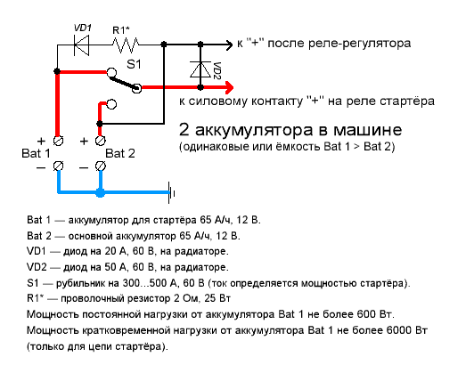

Сообщение #32
Вот схема для 2-х аккумуляторов в машине. Позволяет запустить стартёр от любого аккумулятора. Питание в бортовую сеть и на катушку зажигания подаётся постоянно, поэтому переключать рубильник можно на самых минимальных оборотах двигателя. При работе стартёра переключать рубильник нельзя. Оба аккумулятора при работе двигателя подзаряжаются, но аккумулятор для стартёра подзаряжается чуть меньше, что затем (после выключения двигателя) компенсируется дозарядкой от основного аккумулятора. Напряжение на обоих аккумуляторах при выключенном двигателе почти одинаковое (на 1-м на 0,7 В меньше). Рекомендуется 1 раз в 6 месяцев менять аккумуляторы местами.
Допускается ставить в качестве 1-го аккумулятора (он для стартёра) аккумулятор большей ёмкости. Схема позволяет снимать любой из аккумуляторов и ездить только на 1-м аккумуляторе, но для этого требуется рубильник ставить в такое положение, когда питание берётся от оставшегося аккумулятора

Игорь Сергеевич, спасибо за схему. Вы её сами сделали или взяли готовую? Зачем нужен резистор?
Хорошо бы обойтись без рубильника, чтобы стартёрная батарея работала только на стартёр автоматически.
Всё-таки интересно раскопать схему этого Транзита. Надо будет порыть®.

Это моя схема, я её ещё не делал.
Резистор нужен, чтобы ограничить ток для зарядки аккумулятора 1 тогда, когда выключен двигатель и происходит небольшая дозарядка от аккумулятора 2. Аккумулятор 2 заряжается от генератора напрямую и на нём чуть более высокое напряжение, чем на аккумуляторе 1. Также этот резистор защищает диод VD1 от сгорания, когда через него течёт ток от аккумулятора 2.
Вместо рубильника можно поставить 2 мощных силовых тиристора на больших алюминиевых радиаторах. С рубильником получается компактнее и дешевле, а с тиристорами гораздо удобнее, но заметно дороже в изготовлении. Кроме того тиристоры можно использовать для отключения аккумуляторов от бортовой сети.
сообщение 2007.12.02 0:32
Сообщение #35

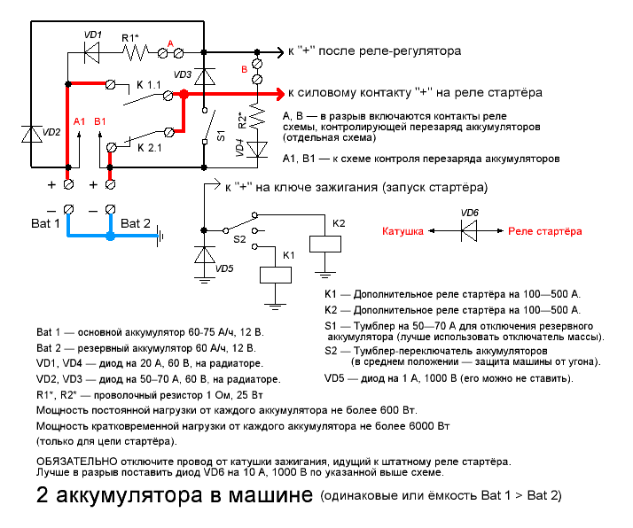

Мне бы хотелось реализовать такую схему, в которой не надо было делать ничего, кроме как поворачивать ключ в замке, и чтобы аккумуляторы работали совершенно независимо. В частности, в случае разрядки одного из них чтобы второй остался цел.

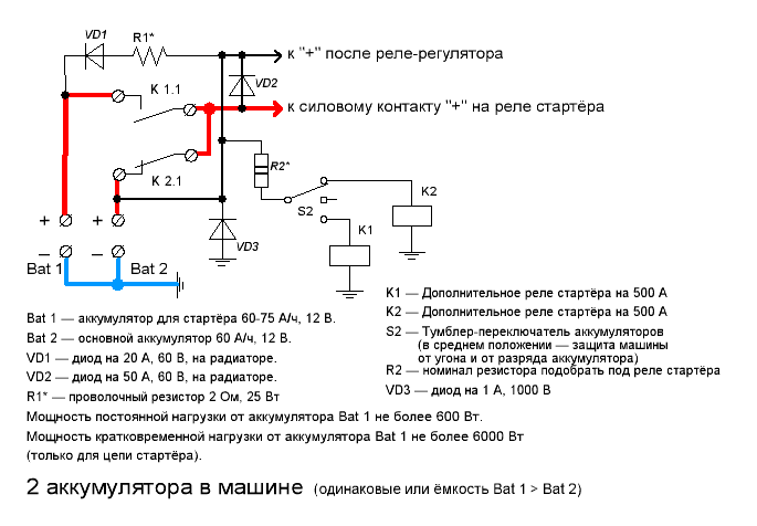

Igor_Kiev
сообщение 2007.12.02 1:58
Сообщение #36
Вот аналогичная схема, но коммутация делается не рубильником, а двумя дополнительными реле (реле стартёра). Недостаток: при работе реле будут греться и потреблять некоторую мощность от бортсети.
Достоинство моих обеих схем в том, что стартёр работает от одного аккумулятора и просаживает его при длительной работе до +9…+8 В, а бортсеть питается от другого аккумулятора, поэтому на катушку зажигания подаётся полное напряжение (+12…+13,8 В) и искра получается очень хорошей. Так как на основном (питающим бортсеть) аккумуляторе напряжение не просаживается, то потребуется ОБЯЗАТЕЛЬНО отключить провод (или поставить тумблер на 10 А) от катушки зажигания, идущий к реле стартёра (это реле замыкает резистор на катушке и на катушку подаётся полное напряжение от аккумулятора, питающего стартёр).
[Отредактировал Igor_Kiev - 2007.12.02 4:11]

При наличии БСЗ последний нюанс не имеет значения.

В схему внесены важные корректировки. Можно снимать любой аккумулятор. Теперь их не нужно периодически менять местами. Возможна работа от любого аккумулятора – совместная или раздельная.
проще предусмотреть зарядку запастного прямо на машине
Это как раз в моей последней схеме предусмотрено.
Второй аккумулятор можно поставить возле фильтра тонкой очистки масла, для чего нужно сделать площадку-крепление, как у Игоря. В этом случае силовые провода получаются минимальной длины. Все переключатели и реле ставятся под капотом недалеко от аккумуляторов. Если же ставить второй (резервный) аккумулятор только для питания бортовой сети, то медный кабель сечением 6 кв. мм вполне достаточный для тока в 60 А (30 А, если кабель будет в жгуте) и потери на нём будут незначительны.
У стартёра мощность потребления ограничена, но, всё же, довольно большая: 2 одинаковых аккумулятора ему в 2 раза труднее разрядить (включаются по очереди), чем один.
Родное реле стартёра подключает стартёр к аккумулятору, и через контакты этого реле течёт довольно большой ток (50-70 А и более). Это реле работает годами и даже десятилетиями. Современные реле стартёра также не на 1 год эксплуатации рассчитаны. При прохождении большого тока контакты подгорают, но их делают из таких сплавов или металлов, которые достаточно долговечны.
Для соединения между аккумуляторами и силовыми реле, а также землёй (корпус двигателя, лучше поближе к стартёру) можно использовать медные провода «прикуривателя» на 600 А: они в хорошей изоляции, достаточно гибкие и толстые. Особое внимание нужно обратить на клеммы, которые надеваются на аккумуляторы: покупайте самые большие и самые мощные, так как разница в цене между дешёвыми (8 грн) и дорогими (12 грн) несущественна, а разница в качестве электрического контакта и весьма значительна. Также нужно очень тщательно заделывать концы силовых кабелей в клеммы для аккумуляторов и в медные серьги – их лучше припаять, если клеммы медные или латунные. Свинцовые клеммы можно при пайке расплавить.
Падение напряжения на кремниевом диоде около 0,7 В. При выдаваемом генератором после реле-регулятора напряжении 14 В на аккумулятор для зарядки будет поступать 13,3 В, если исключить из схемы ограничивающее ток сопротивление R1* и R2*. Номинал этих проволочных сопротивлений нужно подбирать, он может быть от 0,2 до 1 Ома.
гена-переменник даст меньший отход от оригинала, чем гирлянда аккумов и реле
Это верно: просто, надёжно, изящно, дешево и всё без лишней головной боли, но, всё же, иметь в машине 2-й аккумулятор весьма полезно и заманчиво, причём даже при генераторе переменного тока.
Также нужно использовать качественный аккумулятор, который даже длительными изуверскими мучениями и пытками стартёром очень трудно разрядить.
В то время, как обычные кремниевые диоды имеют прямое падение напряжения около 0,6—0,7 вольт, применение диодов Шоттки позволяет снизить это значение до 0,2-0,4 вольт. Столь малое прямое падение напряжения присуще только диодам Шоттки с максимальным обратным напряжением порядка десятков вольт, выше же падение напряжения становится сравнимым с аналогичным параметром кремниевых диодами, что ограничивает применение диодов Шоттки. Например, для силового диода Шотки 30Q150 с максимально возможным обратным напряжением (150 В) при прямом токе 15 А падение напряжение нормируется на уровне от 0.75 В (T = 125 °C) до 1.07 В (T = −55 °C).
Вместо мощных кремниевых диодов желательно ставить мощные диоды Шоттки, например MBR5060WT (50A, 60V) или MBR5080WT (50A, 80V) или MBR50100WT (50A, 100V) производства Micro Commercial Components. Для получения тока в 60-100 А можно включать параллельно 2 диода, но последовательно с каждым диодом желательно включать мощный проволочный резистор номиналом 0,1 Ом. Диоды нужно ставить на радиатор.
Можно поставить 1 диод Шоттки MBR120100 (120A, 100V), при этом не будет лишнего падения напряжения на выравнивающих резисторах.
Другие диоды с барьером Шоттки.
