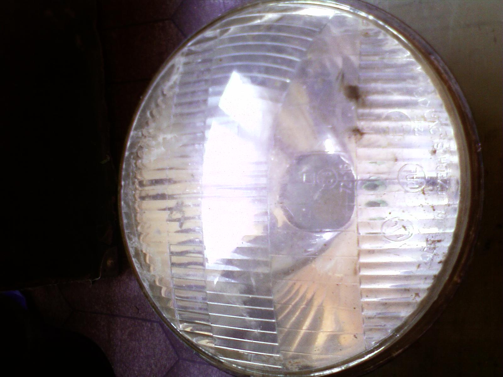

Стоят у меня передние фары с надписью на стеклах "Made in Czehoslovakia". Раньше меня сей вопрос особоне волновал, а теперь интересно стало, могли ли стоять такие фары с завода? А если нет, то делали ли чехи оптику для 21-х, или же у меня вообще не от 21-й фары?

На копейки шла оптика ФГ-140 от ОСВАРа СССР ( на ранние итальянская от CARELLO c чашечкой перед лампой, на растяжках напоминавших мерсовскую звезду). Чешская оптика шла именно на ВАЗ -21011 и клоны с этим же кузовом типа 21013 21016 итп. Если будет фотка, я точно скажу. Я эту оптику оч хорошо помню. Штатно комплектовалась не галогенным шариком типа R-1 45х40Вт и имела оч хорошие показатели. Галогенный вариант этой оптики пошел под занавес выпуска 21011 кузовов в 1984 году. Тогда же в схеме появились штатные реле для фар. Кстати именно с этой машины и этих именно фар пошли габариты встроенные в фары.
Ни на одной машине в СССР такого тогда не было.
Ещё Чешская оптика попадалась в фарах 2103 и 06, а так же прямоугольных от 2105 и 07. На М-412 от АЗЛК , шли прямоугольные фары от FER ГДР.

Адиль, это случайно не она?
сообщение 2009.03.31 17:11
Был(а): 2026.08.23 14:10 (Вчера)
Она самая. Причем эта именно под негалогенный шарик R-1 45х40Вт. И лампа фиксировалась пластмассовым кольцом с металлической вставкой , которая поворачиваясь входила в зацепление с лепесточками, имеющимися на рефлекторе. И имела контакт массы, который поджимал ещё и патрон маленькой лампы габарита.

На вид именно так эти фары и выглядят (забыл я что-то об этой теме).
