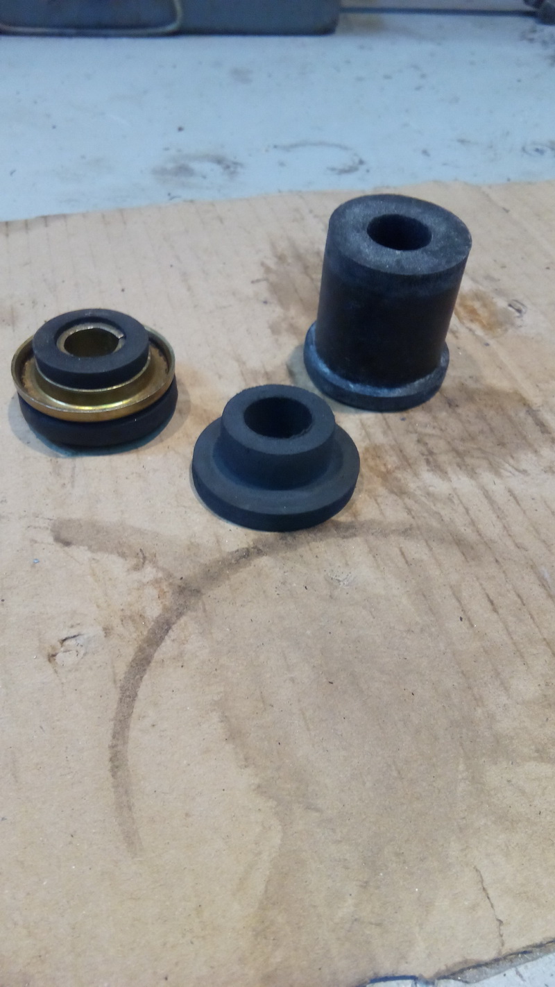

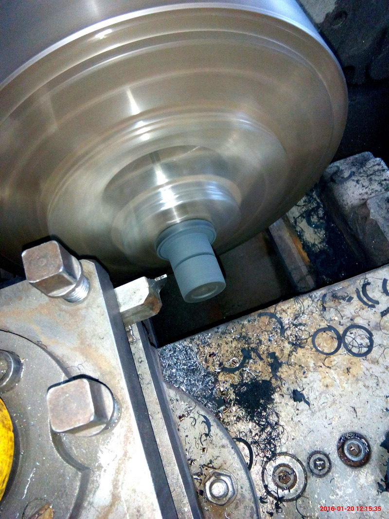

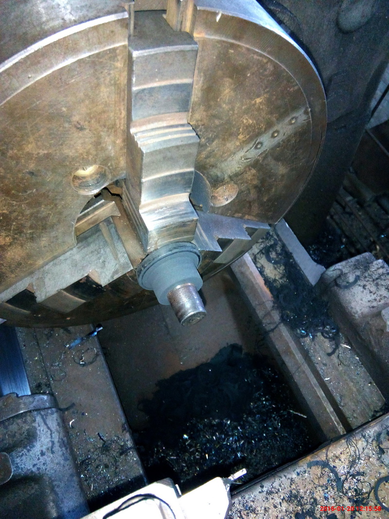

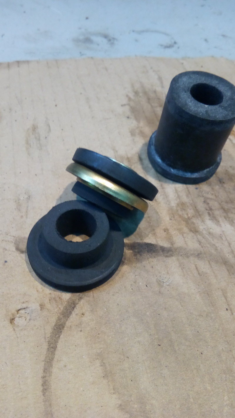

Как это сделал я, может кому пригодится. И так берем рессорную втулку нашу или 24, несем к токарю и далее по фото все понятно.Прикреплённое изображение Прикреплённое изображение Прикреплённое изображение Прикреплённое изображение
