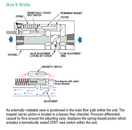

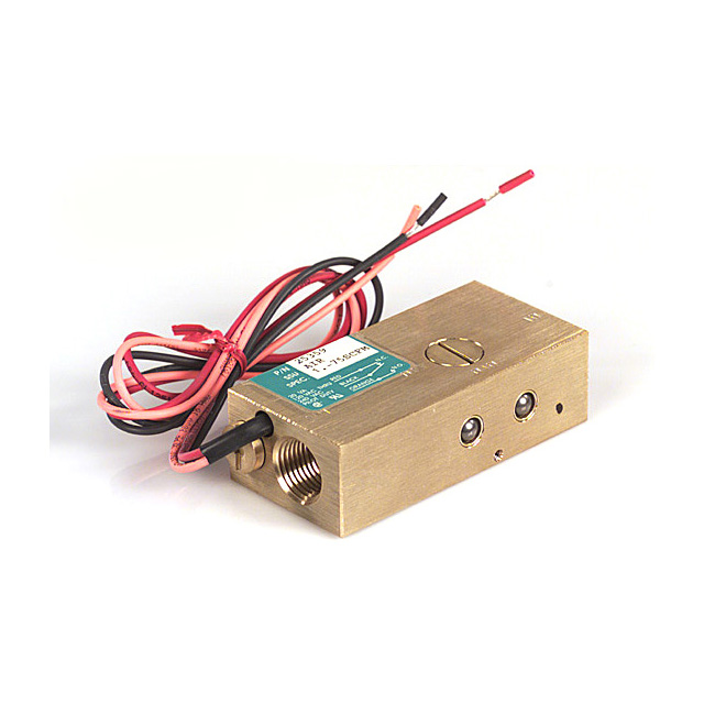

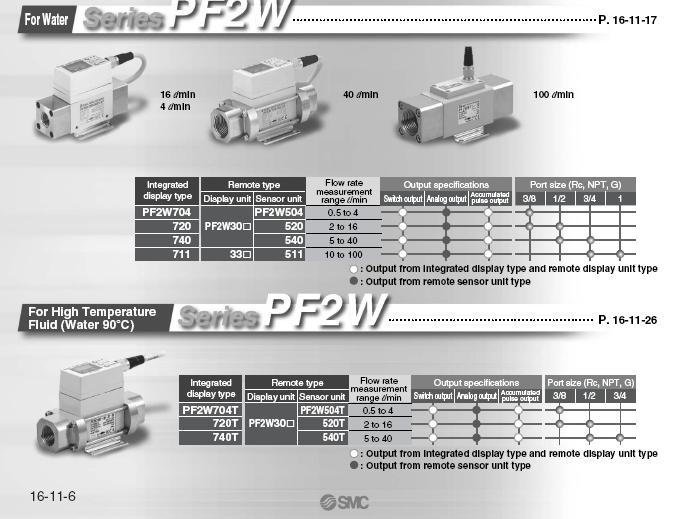

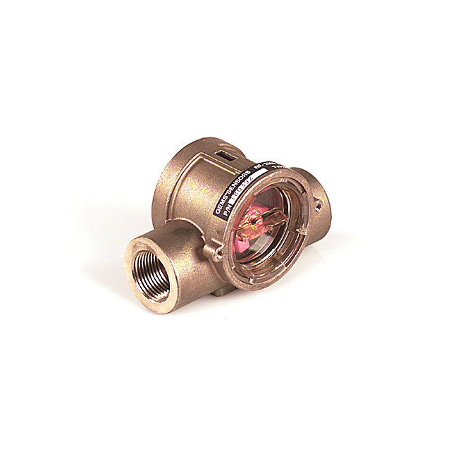

Понаходил в сети всяких "датчиков расхода" буржуйских…
(с цифро-аналоговыми выходами на внешние системы пересчета импульсов)
Вроде, в тему:
http://www.gemssensors.com/uploadedFiles/L…_Sheets/RFI.pdf
http://www.eic.com.ua/items/963
http://media.digikey.com/pdf/Data%20Sheets…FS%20Series.pdf
Технические характеристики SMC Corporation of America PF2W720-N04-27:
http://www.eic.com.ua/model/963/31
http://content.smcetech.com/pdf/PF2A7_8560.pdf
Прикрепленный файл  PF2A7_8560.pdf ( 560.42 килобайт ) Кол-во скачиваний: 1432

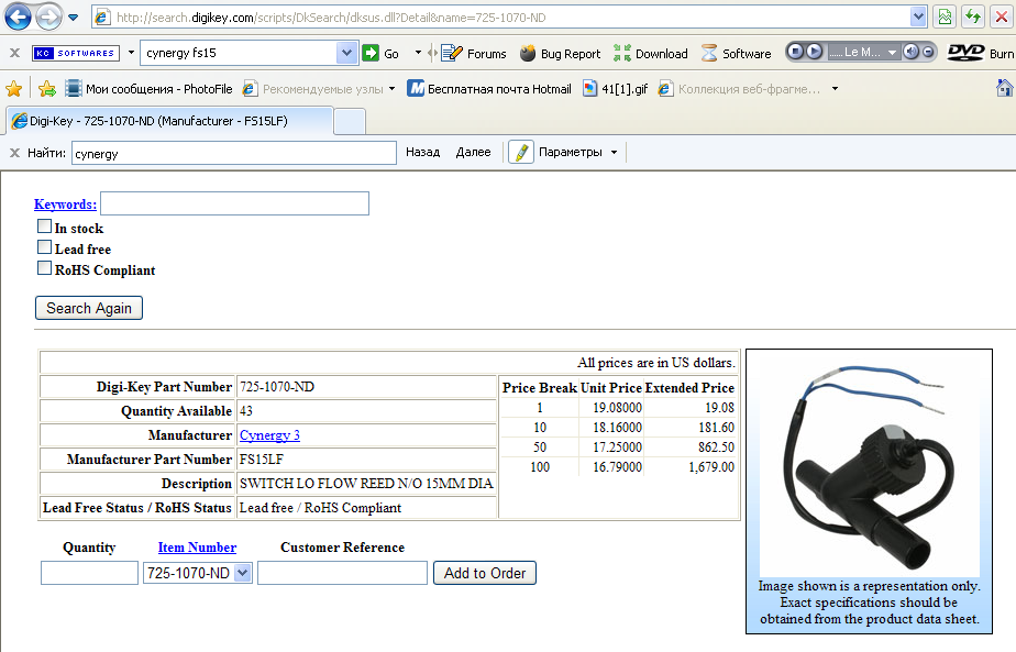

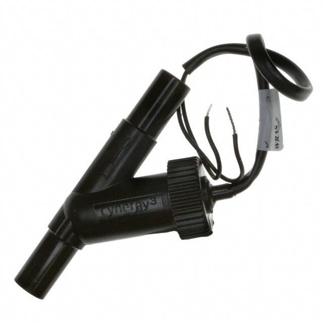

- http://search.digikey.com/scripts/DkSearch…ame=725-1070-ND
"Cynergy FS15LF"
Прикреплённое изображение Прикреплённое изображение Прикрепленный файл  FS10798.pdf ( 1.1 мегабайт ) Кол-во скачиваний: 316
http://www.eic.com.ua/model/963/50
Gems Sensors Inc 25359. Технические характеристики.
Dima1979
сообщение 2010.12.29 7:47
Сообщение #53
Привел бы сразу и характеристики, сразу все вопросы бы отпали.
Самый маленький датчик - 0,5 - 5 галлона в минуту
1-10 литров в минуту
Остальные - примерно столько же. Не многовато? Да и расход жидкости идет не равномерно, а импульсами, погрешность измерения возрастет из-за инерции датчика.
