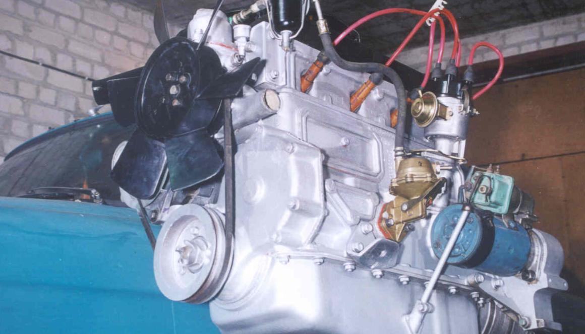

Бензонасос у меня там сейчас вот такой: Прикреплённое изображение
Влад, померяй, пожалуйста…

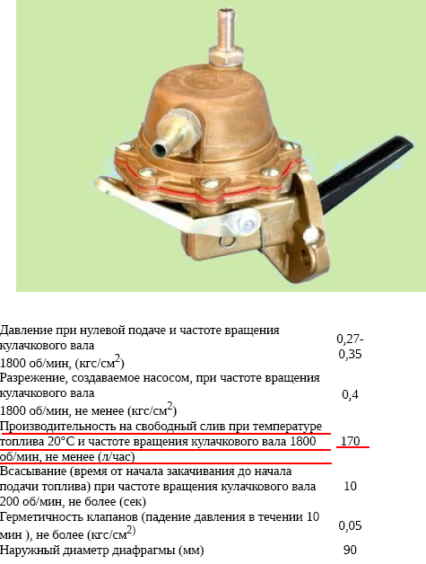

Раскопал данные по своему бензонасосу. Это оказывается "Пекар" для УАЗки - у меня там поставлен.
Вот, что по нему: Прикреплённое изображение
…или переводя в цифры -> 170 литров в час на частоте 1800 оборотов => 2,83 л/мин => 0,047 л/сек.
Завтра, по свежему прикину, что эти цифры могут означать в применении к модели датчика… biggrin.gif

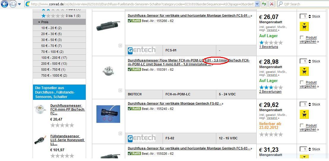

Скажем, сколько топлива потребуется пропускать через датчик (сколько будет качать бензонасос), на частоте вращения 4000…4500 оборотов/мин?
Потому, что по "той" ссылке, есть недорогие датчики, с "нижним порогом" - от 0,015 л/мин и "верхней планкой" - около 3,5 литров/мин =

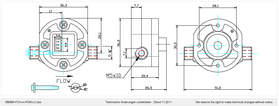

Прикреплённое изображение с внешним диаметром патрубка - около 6 мм и внутренними "проходными" отверстиями (от 1… до 3 мм, в зависимости от исполнения)

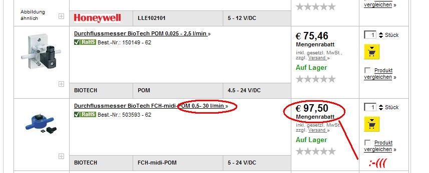

А есть, конечно, и более "взрослые" датчики - от 0,5 л/мин … до 15 л/мин, и диаметром патрубка - 9 мм, рассчитанным на больший поток жидкости!
Прикреплённое изображение - мне этот больше нравится, учитывая, что у меня - обратка, и бензонасос молотит постоянно… но цена… цена!… Застрелиться ж можно… wall0000.gif
И если я все-же выберу вот этот = http://www.conrad.de/ce/de/product/150391/…10&ref=list

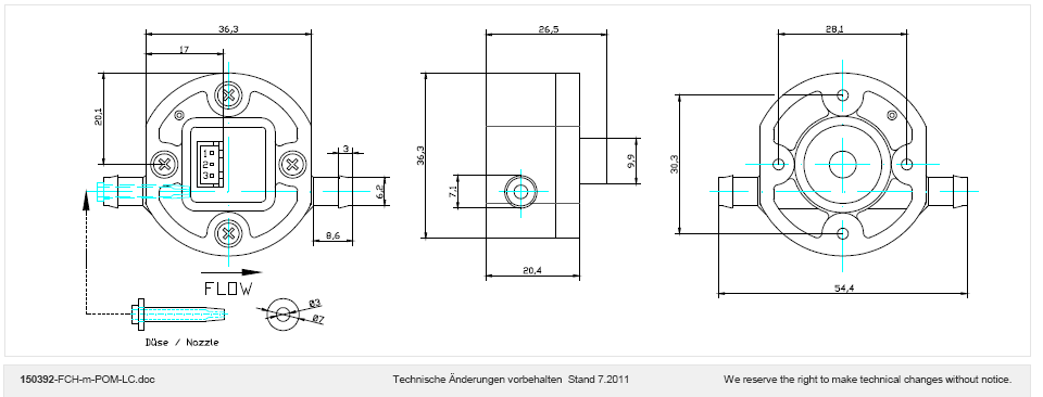

Прикрепленный файл  150391_da_01_ml_DURCHFL_FCH_M_POM_LC_G1_8_2XM5_de_en.pdf ( 97.53 килобайт ) Кол-во скачиваний: 453
- за 28,98 Евро - не будет ли он "душить" бензонасос, учитывая, что внутри у него всего лишь 3 мм пропускное отверстие? huh.gif

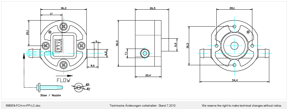

Думаю мне вот этого хватит - http://www.conrad.de/ce/de/product/155374/…-M/?ref=detview

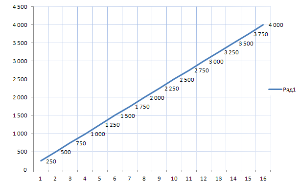

сообщение 2012.02.03 17:44
Сообщение #134
450…500 оборотов на ХХ ?
Ну, маловато как-то biggrin.gif Хотя, наверное тихо-тихо…
Пускай так: 500… 1800… 4000
Принимая характеристику произв-сти бензонасоса за линейную, получим что-то вот такое:
Прикреплённое изображение - где по оси "Х" - произв-сть Бензонасоса: литров/мин, по оси "У" - обороты дв-ля.

В принципе, в моем случае (с обраткой), чтобы узнать не будет-ли проходное сечение в 3 мм (1 мм с дюзой) негативно влиять на бензо-магистраль, уже сейчас, до приобретения датчика можно заказать токарям сопла, с внешним сечением - 8 мм (для "врезки" в наши резиновые трубопроводы) и с внутренним в 1 мм… и в 3 мм. И так поездить…
Но машина - сейчас в разобранном состоянии, поставлю на ход - только весной. Остается лишь "теоретизировать" wall0000.gif
Далее…
Там три варианта датчиков отличаются по типам штуцеров:
1) Прикреплённое изображение - за 20,47 Евро,
2) Прикреплённое изображение - за 23,38 Евро,
3) Прикреплённое изображение - за 28,98 Евро.
Мне больше по душе, почему-то, датчик из варианта "3)", с G-трубной резьбой 1/8" на штуцерах. Потом можно будет у токаря под эту резьбу - любой переходной штуцер выточить!
А вот с теми, кто "под хомут/обжимку" - нужно с переходными шлангочками мудрить, "как мне кааца…" (с)

1 оборот = около 0,004 литра
…и график - типа такого:
Прикреплённое изображение - это даже более высокая производительность, чем я ранее предполагал…
(до 16-ти литров в минуту на полном ходу… условно…)
