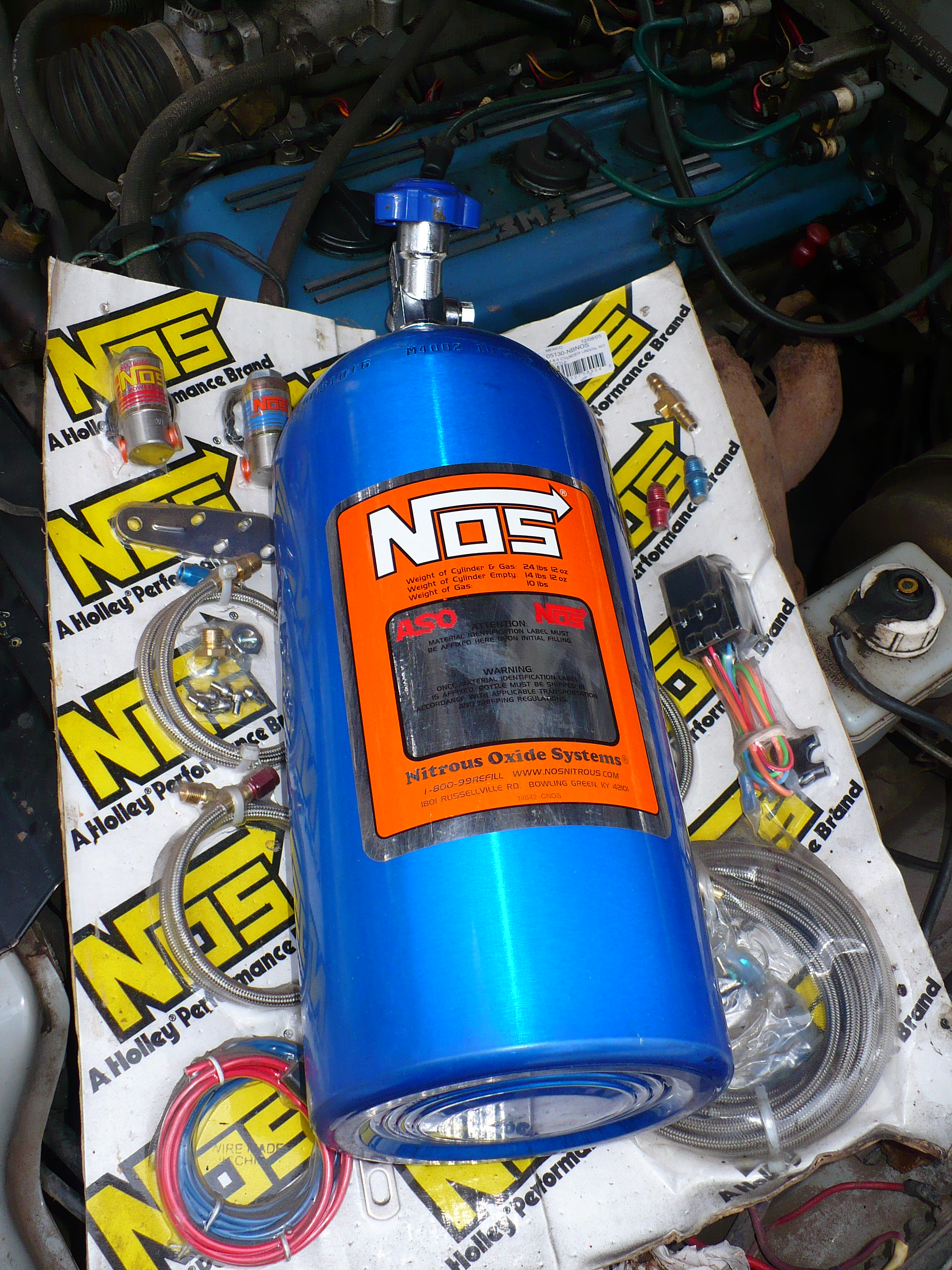

Многие из нас с трепетом смотрели на кадры из фильмов, где какой-нибудь гонщик давит на "заветную кнопку", после чего машина начинает вытворять чудеса ускорения и скорости…Что это? Это NOS, он же нитрос, он же "закись азота". Так что это такое и с чем его можно … засунуть в своего коня? Давайте разбираться…
Немного справочных сведений: * Закись азота - бесцветный газ с характерным запахом, тяжелее воздуха. * Относительная плотность…………………1,527 * Закись азота применяется в медицине для наркоза. * Химическая формула……………………N2О * Содержание основного вещества (не менее)…………97% * Качество медицинской закиси азота соответствует требованиям ФС 42-2926-92. * Свойства: При температуре 0 градусов (по Цельсию) и давлении 40 атмосфер закись азота сгущается в бесцветную жидкость. Из 1 кг жидкой закиси азота образуется 500 л газа. Не воспламеняется, но поддерживает горение. Закись азота при вдыхании не вызывает раздражения дыхательных путей. После прекращения вдыхания через 10-15 минут полностью выводится через легкие. Применяется в смеси с кислородом в качестве наркоза и обезболивающего газа в медицине. * Требования безопасности: Смеси с эфиром, циклопропаном, хлорэтилом в определенных концентрациях взрывоопасны. * Упаковка и хранение: Закись азота хранится в металлических баллонах под давлением. Тюнинг двигателя. Набор для использования закиси азота.Важные моменты: Если у вас 4-х цилиндровый двигатель, то на него безопасно устанавливать систему мощностью 25-50 л.с, для 6-ти цилиндрового двигателя эта планка поднимается до 75 л.с., а если у Вас 8-и цилиндровый мотор, установка 100 сильной системы является той гранью когда не требуется внесение изменений в двигатель и трансмиссию. Модернизации порядка 25-100л.с. (средний уровень) требуют использования более холодных свечей зажигания. Следует помнить что температура воспламенения возросла, поэтому следует избегать преждевременного воспламенения топлива. Во избежании детонации, лучше всего установить кованные спортивные поршни, это относится и к обычным автомобилям.Увеличение потребности в топливе обуславливает использование электробензонасоса большей производительности. Топливный насос должен быть способен прокачать 3.79 литра в час на каждые 10 л.с. "в режиме полного газа", напимер, 300-сильному мотору требуется топливный насос с производительностью 113.4 литра в час. При использовании нитрооксида "головной болью" является детонация. Поэтому следует использовать топливо с как можно более высоким октановым числом. Обычные дорожные комплекты нитрооксида о которых мы писали выше могут спокойно функционировать на 92 бензине. При агресивном увеличении мощности следует использовать спортивный бензин с октановым числом 100. Вам необходим датчик давления топлива, т.к. следует знать давление в топливной системе в режиме полного газа. Это указывает достаточно ли топлива прокачивает бензонасос, что позволяет избежать условий обеднения топливной смеси. Минимальное рекомендуемое давление составляет 5psi, динамического топливного давления. При использовании нитрооксида объём в балоне падает, и давление тоже падает. При уменьшении давления подача нитрооксида сокращается. Количество нитрооксида напрямую зависит от давления в балоне, поэтому требуется датчик давления нитрооксида указывающий на состояние подачи нитрооксида. Следует убедиться, что давление не превышает 1.100psi, в противном случае это может привести к повреждению прокладок, что повлечёт сокращене подачи нитрооксида. С увеличением температуры, давление внутри балона увеличивается. Давление в полном балоне при температуре (60 градусов) равно 675psi. Однако подача нитрооксида из полного балона при температуре (60градусов) будет меньше подачи нитрооксида из на половину пустого балона при температуре (80 градусов) - давлении 865psi. Поэтому производители продают грелки для балонов, которые необходимо использовать. (градусы скорее всего, по фаренгейту). При инсталиции системы следует использовать тефлоновую пасту вместо тефлоновой ленты для уплотнения резьбовых соединений на соленоидах и патрубках. Тефлоновая лента может оторваться и попасть внутрь соленоида, закупоривая перепускные каналы. Оксид азота - бесцветный газ, не имеющий запаха, состоящий из двух атомов азота и одного атома кислорода (N2O) в котором вес кислорода составляет 36%, что значительно больше чем в воздухе. Это позволяет смеси гореть с выделением большой температуры. Чтобы отделить молекулы кислорода от молекул азота нужна очень высокая температура. Химическая реакция горения оксида натрия происходящая в камере сгорания отличается от горения чистого кислорода, который горит очень быстро и неуправляемо, а молекулы азота замедляют реакцию на столько, чтобы сделать впрыск кислорода управляемым. Чистый кислород слишком бы сильно детонировал. Дополнительный кислород повышает уровень горения в цилиндре, заставляя смесь гореть быстрее и "жарче". Этот процесс в свою очередь развивает большее давление в цилиндре и как результат - повышение мощности. Как уже было сказано оксид натрия это газ. Соответственно для использования его в автомобиле но должен быть упакован в цилиндр под высоким давлением (900-1000psi ), которое позволяет превратить газ в жидкость и сделать его портативным. Попадая в камеру сгорания , закись азота возвращается в свое газообразное состояние и при этом охлаждается до -51 °с. Проходя по воздуховоду этот дико холодный газ охлаждает воздух идущий в цилиндр. Когда смесь охлаждается она становится плотнее позволяя добавить больше бензина. Таким образом холодная, густая рабочая смесь позволяет вытягивать еще большее число лошадей из движка так как от уменьшения температуру в камере сгорания на 10°с мы получаем прирост в лошадях на 1%, а это значит, что при понижении температуры на 50°с в 300 сильном двигле мы получаем аж 30 коней, (и это еще не сам нитроксид) что в общем-то не плохо. Компдект для использования закиси азота.Все эти радости омачаются некоторым риском. Как и все в этой жизни - слишком много хорошего может навредить. Все страшные истории про оплавившиеся поршни и сгоревшие движки подкреплены фактами. Для того, что бы использовать нитру безопасно, главное не перегибать палку, ведь вам хочется оторваться, но никак не взорваться. Пока вы устанавливаете относительно не мощную НОС (нитрооксидная система) , опасаться нечего. Но как только вы превышаете возможности двигателя, начинаются проблемы. Итак: 4-х цилиндровому мотору подходит НОС мощностью 25-50 л.с.; 6-ти цилиндровому - до 75 л.с.; и если у вас 8 цилиндров, то не больше 100 л.с. Если это слишком для вас мало, то вам понадобится довольно сильно тюнинговать мотор. Если же вы остаетесь в предложенных рамках, то все, что вам нужно это заменить свечи на менее холодные ведь температура в камере сгорания повысилась. Если вы все таки "заторчали" от нитры, то прямая вам дорога на доработку двигателя и в первую очередь поршней. Вам нужно найти кованные спортивные поршни с кольцами, опущенными ниже верхнего края поршня - толстая головка поршня защитит их от прогорания. Следующая, но не менее важная доработка - система подачи топлива. С повышением давления в цилиндре требуется больше топлива, а соответственно и более производительный топливный насос. Вам нужен такой, что бы прокачивал 4 литра бензина на каждые 10 лошадей в час при максимальной нагрузке на двигатель. Так же не лишним будет датчик давления в цилиндре, который поможет контролировать работу топливного насоса. |
