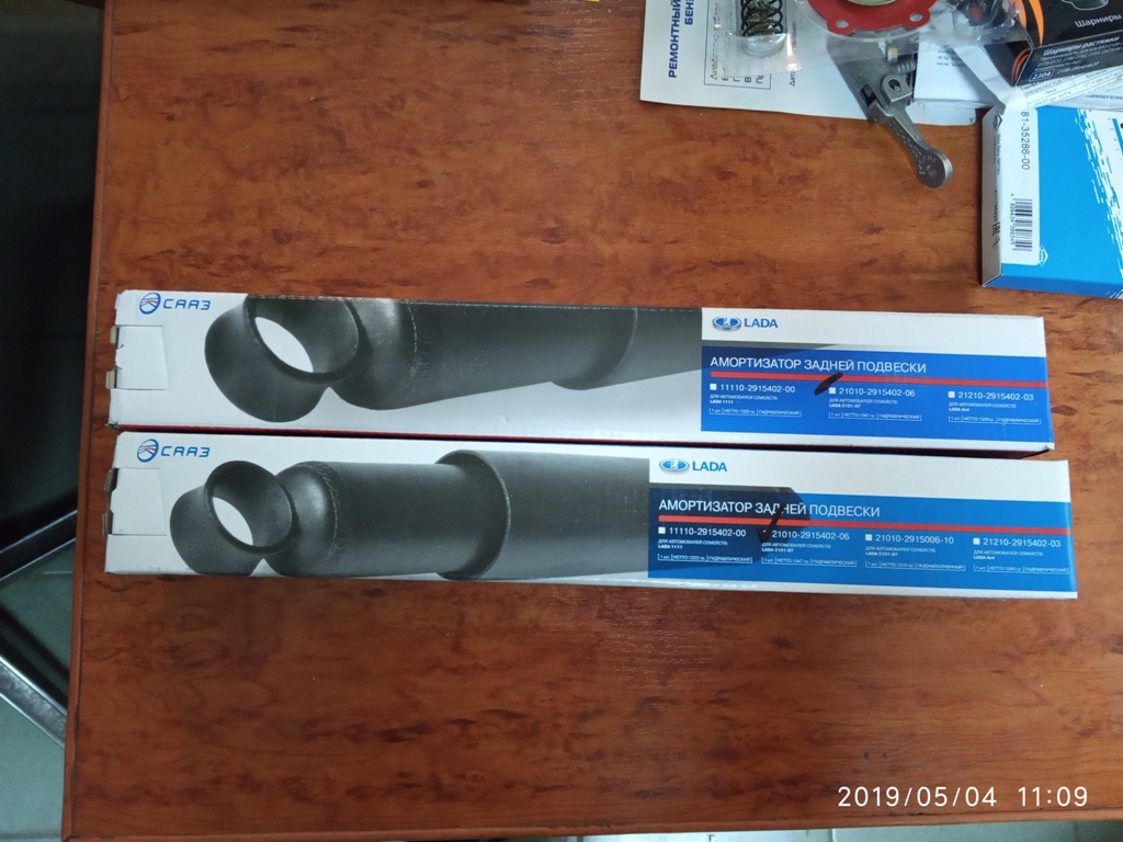

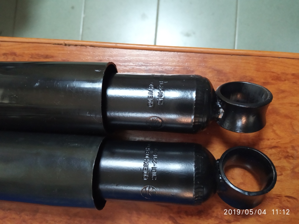

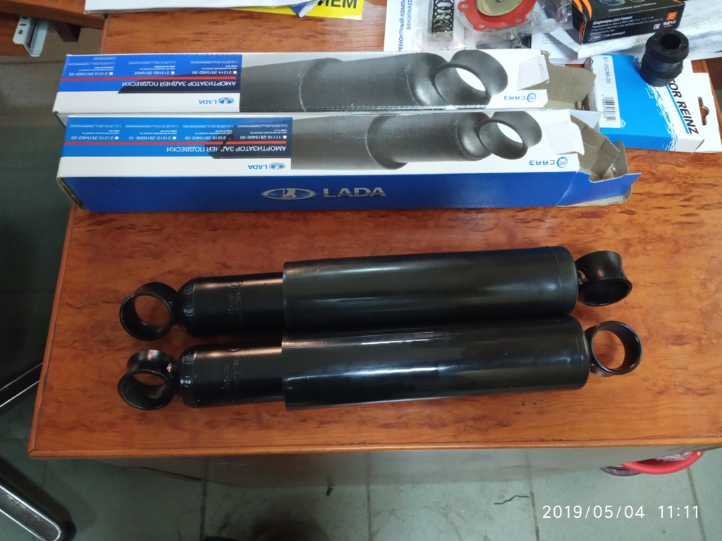

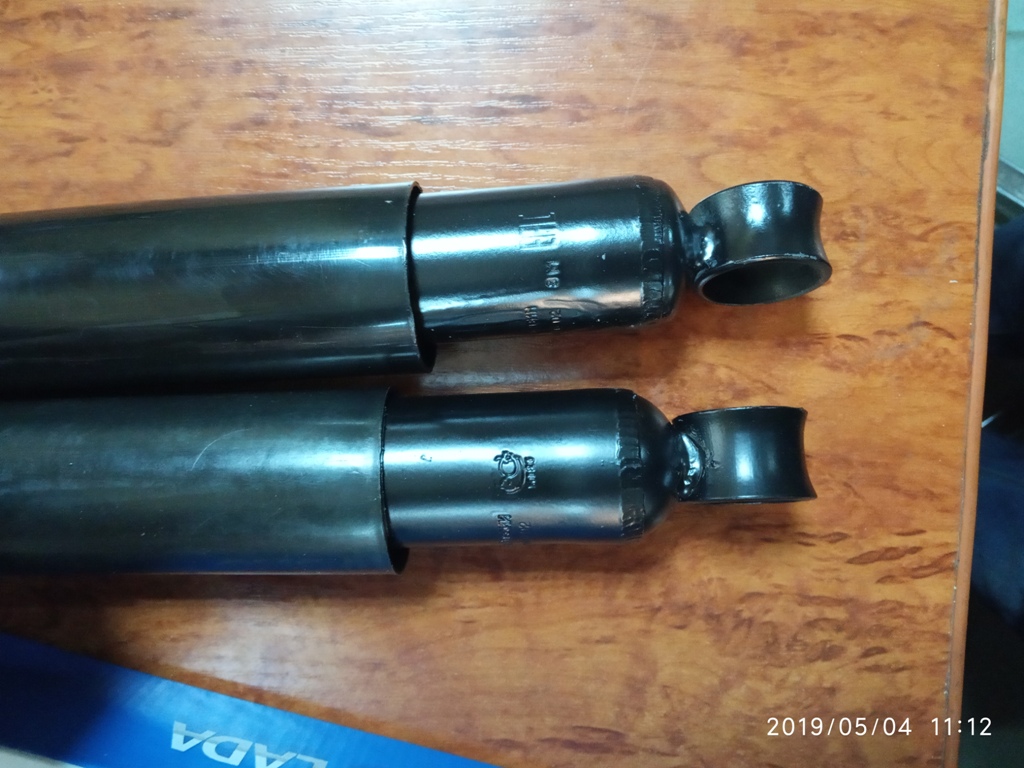

Про Феноксы-Финвалы и пр. не скажу, а вот на СААЗы зря жалуются - вполне нормальные амортизаторы. Но! Если не подделка - Мелитополь выпускает "по образу и подобию", а по качеству в разы хуже.
Внешне практически один в один, если рядом друг с другом не положить - можно и не отличить. Из видимых отличий: цена - примерно 180-250грн за "СААЗ" и 380-450грн за нормальный СААЗ; мягкость работы - нормальные СААЗы тянутся мягче(при растягивании руками), а "СААЗы" более дубовые на ощупь. А шрифты, штампы и проч. только при сравнении вживую можно различить…
Вот люди и попадаются на подделку, особенно по привлекательной цене - и разочаровываются, когда через неделю-месяц они вообще перестают работать.
Себе на 31105(амортизатор тот же) сознательно поставил 4 СААЗа осенью. Пробег пока небольшой, говорить о чём-то рано. Но из всех просмотренных/прочитанных амортизаторов личный выбор стоял между СААЗом и KYB - на KYB банально жаба задавила, практически в 1,5-2 раза дороже biggrin.gif
