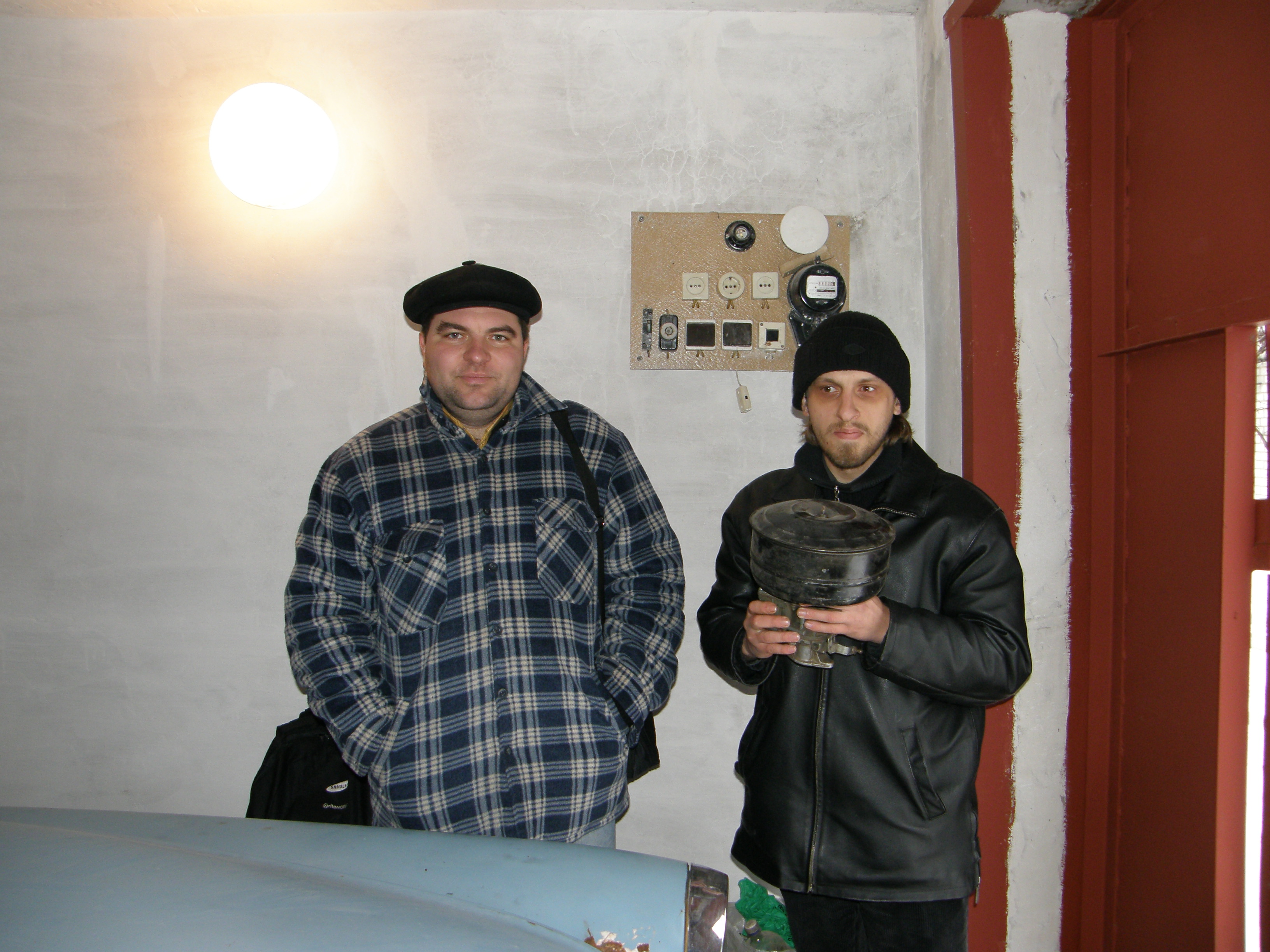

Вот не знаю - при смене карба оставить ли "газоновский" воздухан или поставить тот, что привез Алексей вместе с карбом.
На фото у меня в руках карб с УАЗовским воздуханом.
сообщение 2009.01.19 0:10
Хм. По-моему, на фотке у тебя как раз газоновский фильтр.
сообщение 2009.01.19 0:11
Да? А я думал, что газоновский у меня на машине стоит. А он тогда от чего?
сообщение 2009.01.19 0:12
А что у тебя на машине стоит?
сообщение 2009.01.19 0:18
Стоит ЭТО blink.gif : http://forum.gaz21.org.ua/index.php?act=At…ost&id=6662
сообщение 2009.01.19 1:07
Не могу углядеть существенных различий.
сообщение 2009.01.19 1:13
На том, что у меня в руках, есть концентрическая выштамповка на боковой стенке корпуса.
сообщение 2009.01.19 9:24
Точно! Это фундаментальня разница. Ставь тот, что с выштамповкой — она снижает расход топлива на 10% и даёт 25% прибавку в мощности! gigi0000.gif

Когда-то попадалась на глаза книжка по воздушным фильтрам тех времен. Как мне помнится, фильтры грузовиков от легковушек отличались отсутствием кожуха глушения звука всасывания.
Алексей держит в руках фильтр с кожухом, а на машине у него стоит фильтр без кожуха. Фильтр без кожуха сперва был и у меня. Его существенным недостатком было отсутствие штатного крепления под кронштейн крепления фильтра к клапанной крышке. Из-за этого я уже имел опыт отлома на ходу шпильки в крышке карбюратора и поливания выпускного коллектора маслом. К счастью, ничего не загорелось и кастрюля не попала в мясорубку вентилятора. Так-что лучше поставить штатный фильтр.
