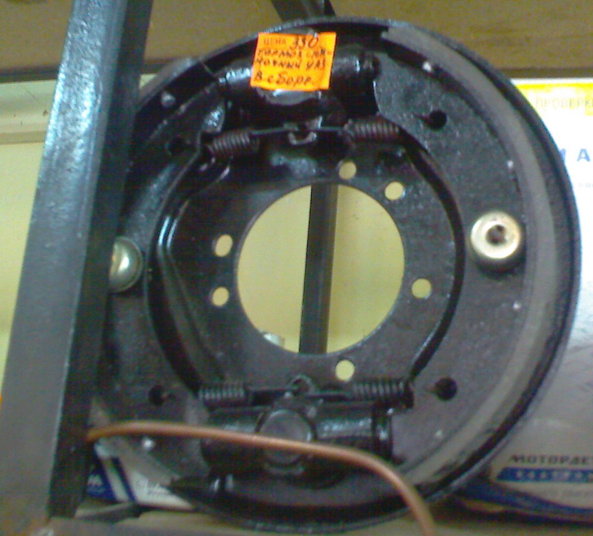

FS A-119
сообщение 2008.09.15 21:05
Пока из фото и рисунков можно сказать одно.
Основные отличия в форме тормозных барабанов и тормозных щитов. mad.gif Хорошо если есть "живое" железо и возможность макетирования и "скрещивания" двух тормозов.
А за фото СПАСИБО.

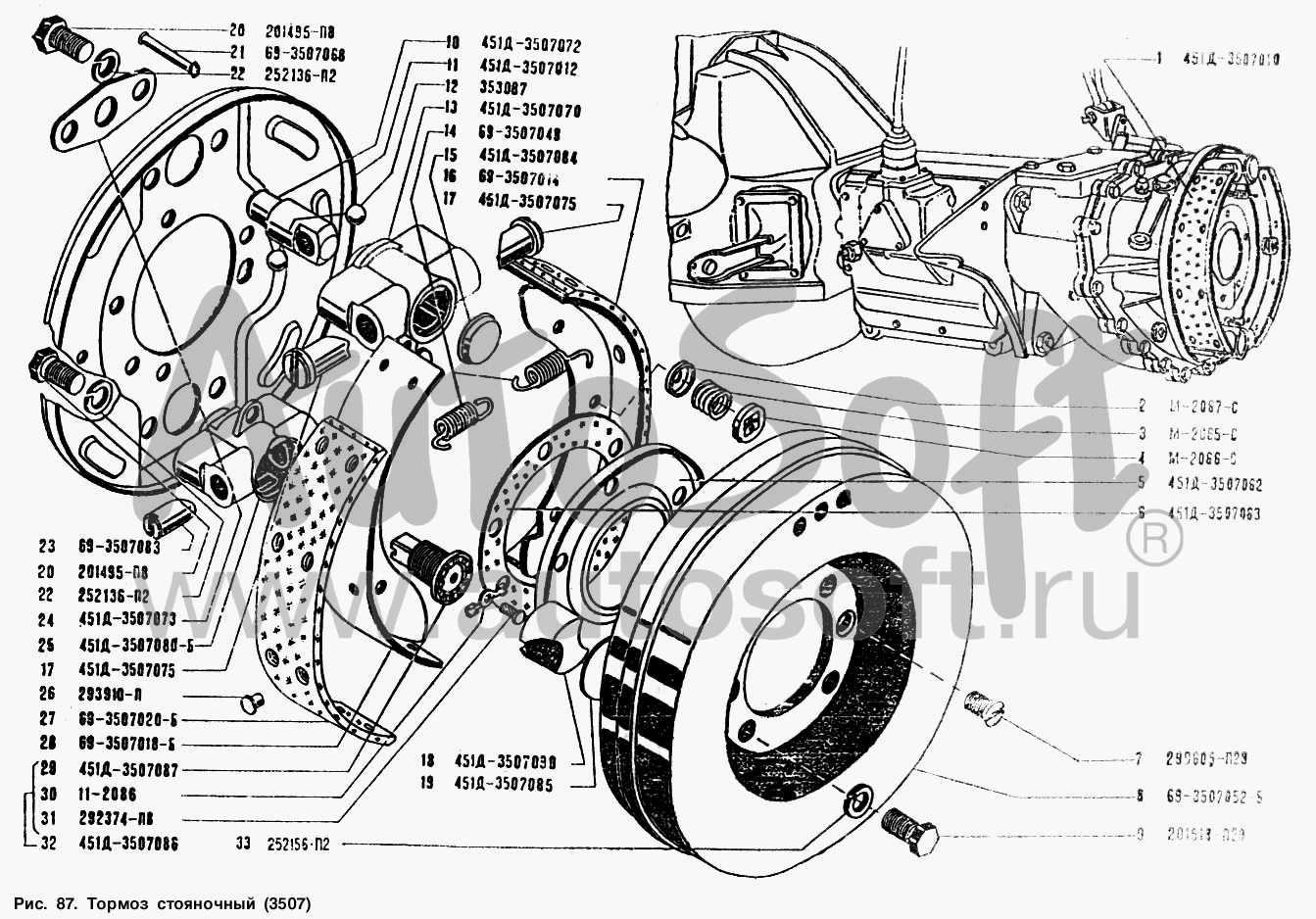

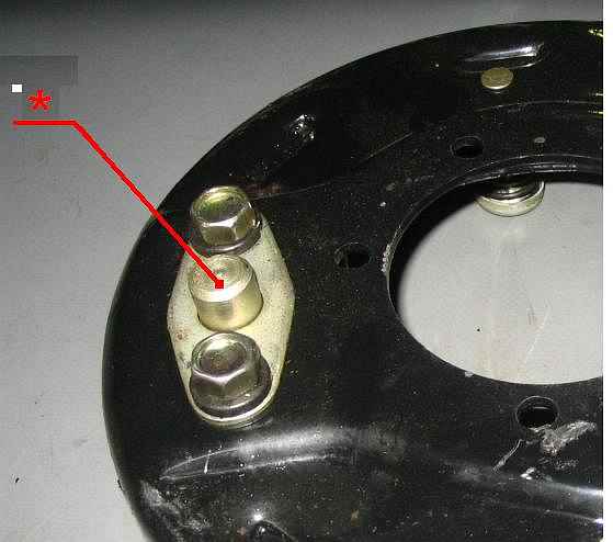

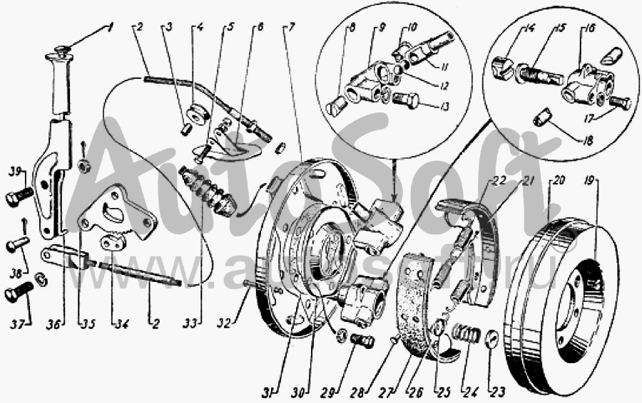

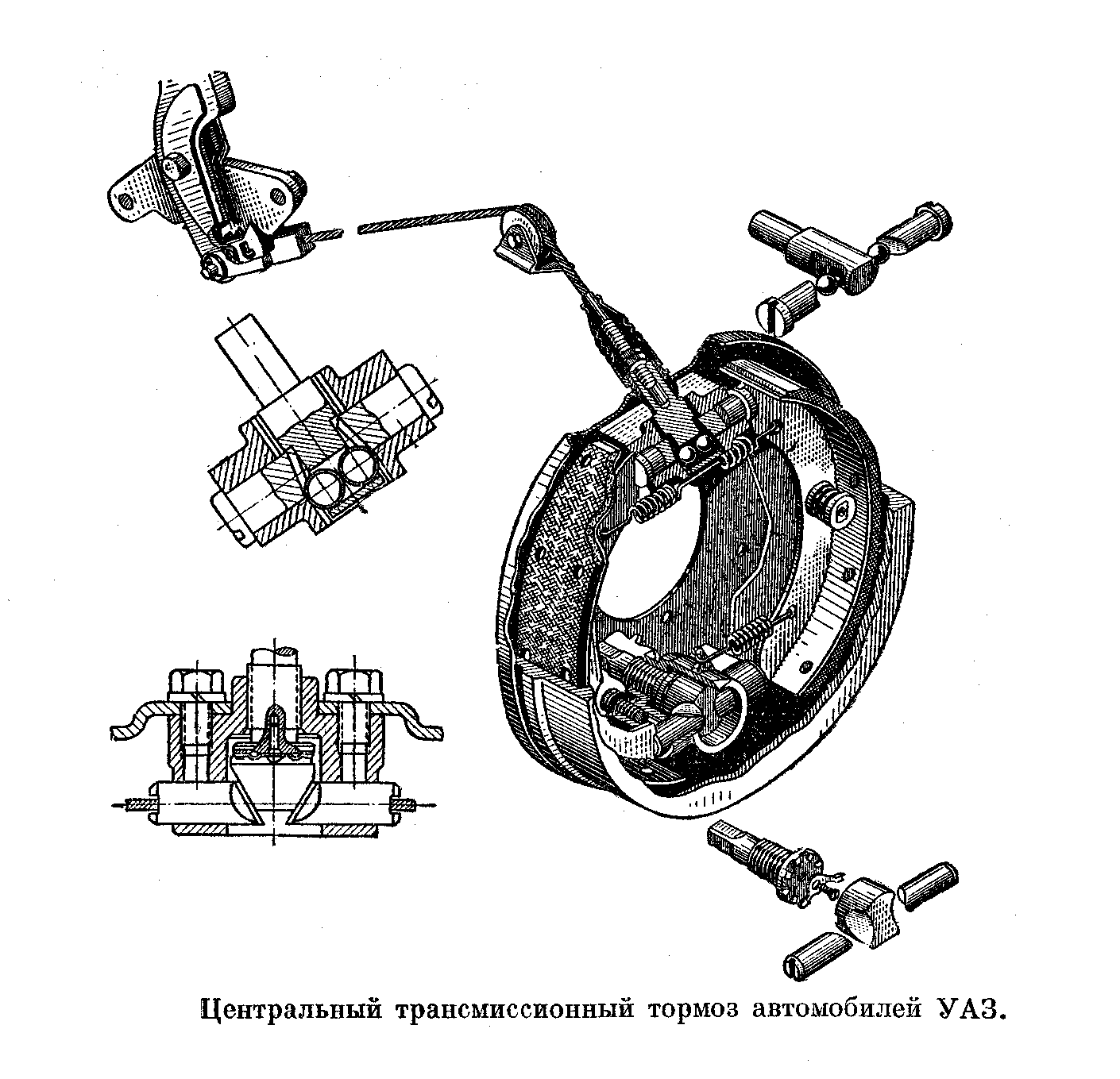

Если в дальнейшем говорить о УАЗовском ручнике, надо определиться о чем мы говорим: УАЗ (ГАЗ)-69 или о последующих моделях УАЗа . Принципиально , по принципу разжима колодок, эти механизмы схожи. Но на УАЗ (ГАЗ)-69 к "разжимному клину (стерженю)" прикладывается тянущее усилие троса, а в последующих моделях толкающее, через рычажную систему - сомотрите рисунки и позицию обознач. * на фото "от Механика"

Вопрос о тягах вторичен как яйцо от курицы. Главное что он таки у кого то стоит. Истина приоткрывается. Теперь бы в живую фотки увидеть и услышать комментарии smile.gif
