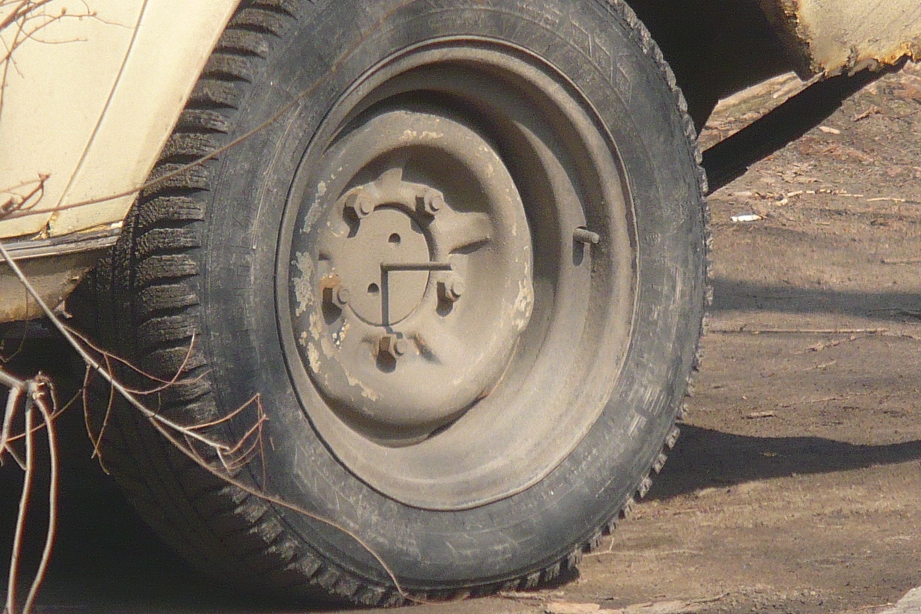

Собственно разварка- более широкий штампованый диск нежели заводской.
Как добится увеличения его ширины? Лично мне извесно 2 способа:
1) Нужно 2 стоковых диска. От одного диска отрезается задняя часть обода, от второго передняя часть. затем эти 2 части свариваются.
2) Нужен 1 диск и металлическая полоска.передняя часть обода отрезается, и между ней и остатком обода вваривается полоска металла. недостатком конструкции есть 3(2 продольных и 1 поперечный, замыкающий конци пластины) сварных шва, вместо 1 как в первом варианте.
разрезка дисков происходит на токарном станке, либо болгаркой. после поварки, сварные швы промазываются герметиком, проверяются на биение и возможность балансировки.
