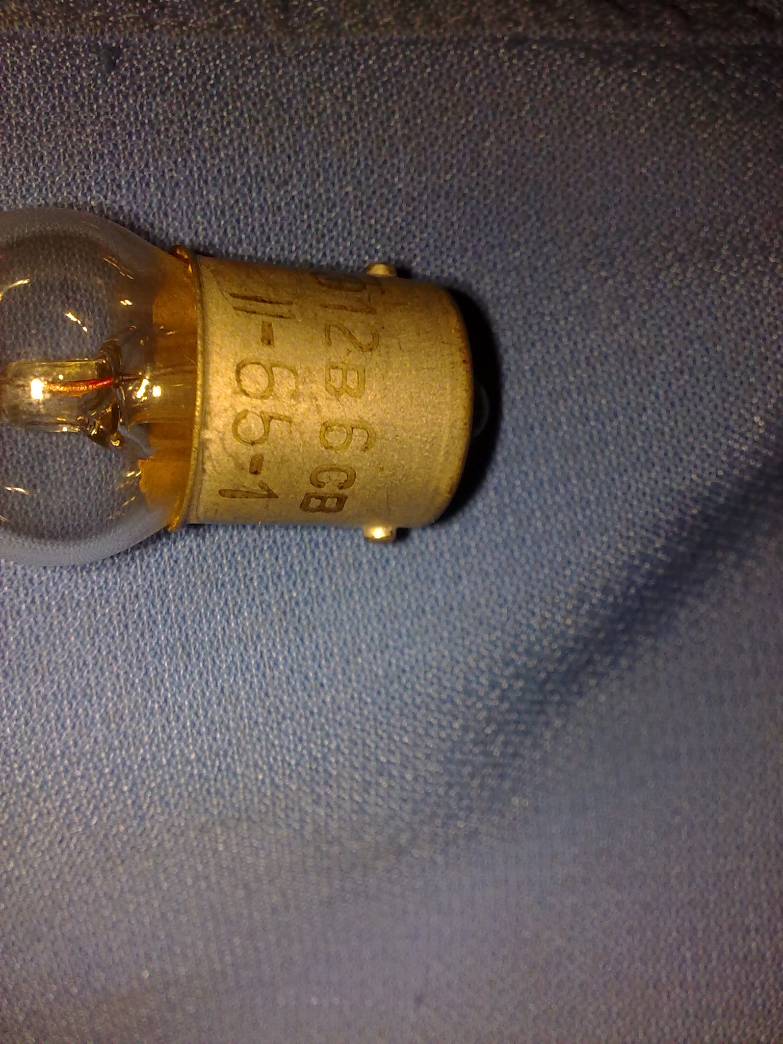

Лампам не позавидуешь. Ксенону наверное по барабану, но галогенки могут чернеть, не говоря уже о обычных вакуумных.А у меня ещё можно кое где нарыть лампы с циферкой 1965.
