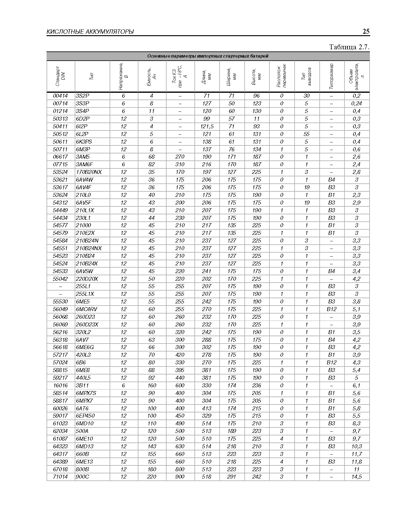

Я знаю, что есть зависимость реальной емкости аккумулятора от разрядного тока.
Я знаю, что максимальные токи зависят от количества электролита.
Я знаю, что максимальные токи зависят от внутренней организации ячеек.
Я знаю, что увеличение емкости может не привести к увеличению тока, так как тонким местом может оказаться не площадь пластин, а межбаночные соединения и, все та же внутренняя организация ячеек.
Но, как аккумулятор, имеющий бОльшую площадь пластин, при условии одинакового оформления может отдавать меньший ток, увы, я не знаю.
Во вложении табличка. В ней колонка "ток КЗ".
